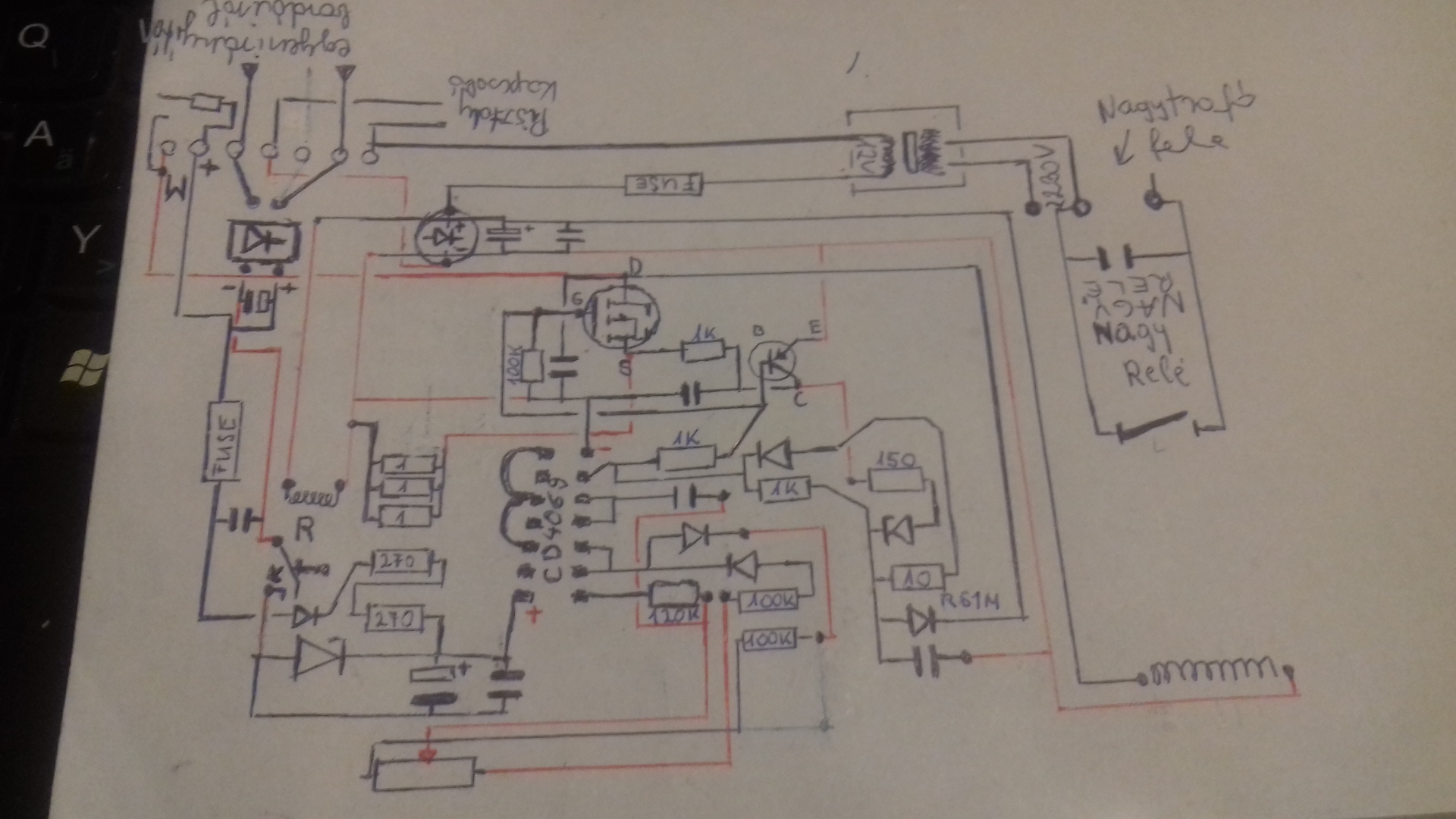

Sziasztok! Egyszer hátha segít valakinek. A Fet elvileg N-csatornás bár most valószínűleg a Cd4069 Ic miatt P-csatornás fettel működik a motor,de csak teljes fordulattal
A rajzról hiányzik a C-12 kondenzátor, lehet hogy nem is volt rajta. Hiányzik még a motor mellől a dióda és a vele soros ellenállás, aminek nem tudom az értékét. Ha valaki tudna ebben segíteni azt megköszönném. Ha jól tudom a dióda katódja a pozitív pólusra néz.
Bocsánatot kérek egy vezetőpálya ki maradt .A kis relé zárása után a nagyobb Greatz negatívja kapcsolódik a kis Greatz negatívjához illetve a többi alkatrészhez.

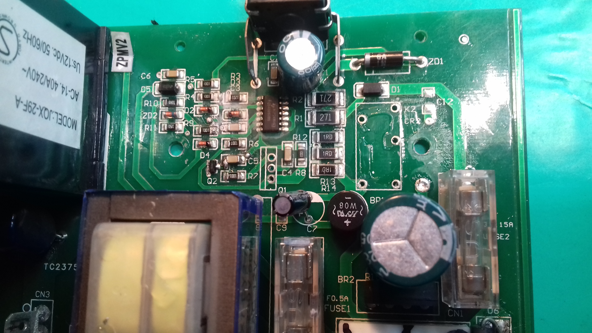

Helló. Hozzám került egy Fronius CO hegesztő 400 Amperes. A gép elég koros lehet, már javították ezt a panelt előttem is, egy relé lábainak forrasztásából gondolom. Pontos típus csak délután, ha kell. Azért került hozzám, mert nem megy az előtoló motor benne. A motor méréseim szerint rendben van. A vezérlőpanel elég össze tett, mert mindent ez vezérel. A motort egy UJT-s-tirisztoros áramkör vezérelné. De eddig még ilyen panelt nem láttam. Az lenne a kérdésem, hogy van-e valaki közületek akinek már volt ezzel az áramkörrel (vagy hasonlóval) dolga? A vezérlőről teszek fel képet a mellékletbe.
