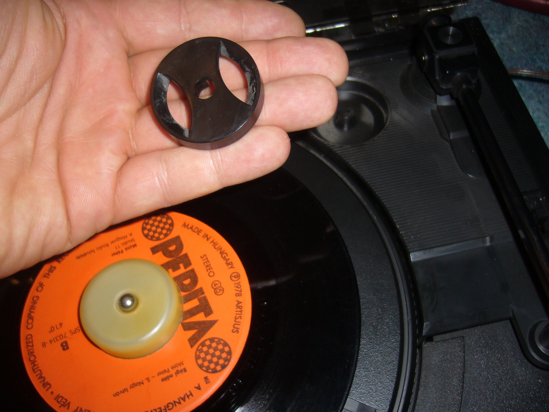

Pl itt van ez, a géphez adták. Ami a kezemben van, az mi? S vajon hová való..? Először azt hittem hogy a kis lemezekhez valami közdarab, de nem az. Szerintem az a fekete az a lemezjátszó testbe süllyesztve. Ez nem az, de akkor ez mi? Akárhová "matekolom" nem adja ki, pedig biztosan hogy "valami", s valahová való.
Az a kislemezekhez valo dugo. A kislemezeken ( 5 collos) gyakran volt nagy lyuk, ezért ezt rá kellett dugni a tányérra majd feltenni a kis lemezt.
Voltak gramofonok, ahol ez a tányér része volt és fekete, ami mondjuk agyrém egy diszkoban, ezért sokan a fehéret, világosat szerették ( én is). Voltak ettöl szebbek is. A hozzászólás módosítva: Szept 26, 2023
Akkor a másik micsoda? A géptestbe süllyesztve van a helye, onnan két ujjal kiemelhető. Mérete lyukátmérője, átmérője ugyanakkora.
Az ugyanaz, talán elég magyarul irtam.
Oks, már látom. No akkor mérés, aztán lapos szíj vadászat, rendelés, van a neten mindenféle méretben ahogy láttam. Aztán vagy jó lesz, vagy nem, majd kiderül.
Most látom a jobb képen, itt is hordó alakú a szíj felfekvő felülete.
Közvetlen.
A kislemezekhez kell felrakni, hogy centerben legyenek.
