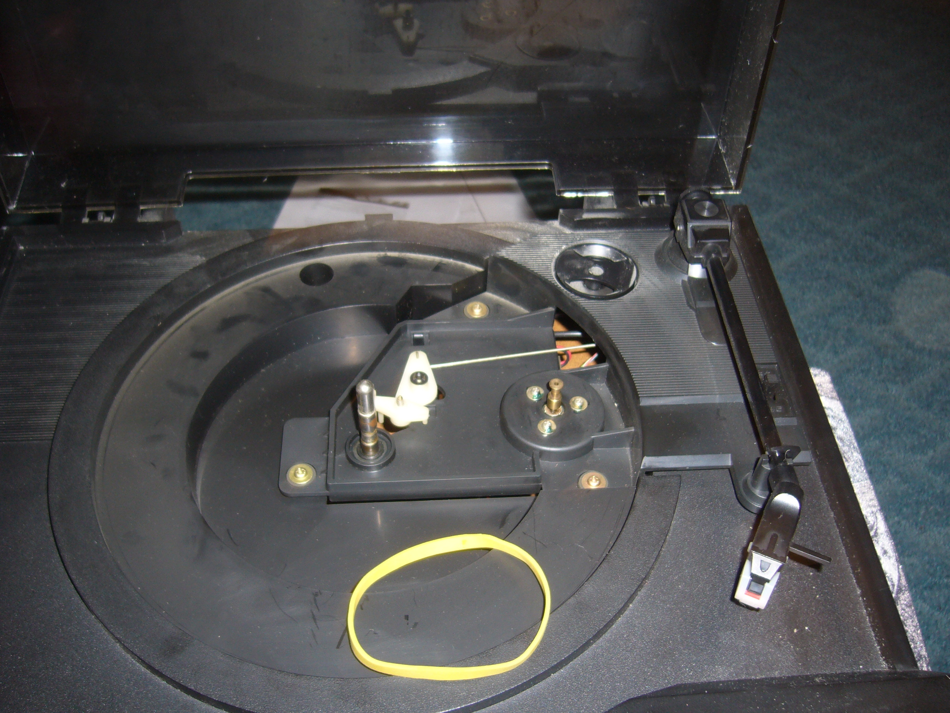

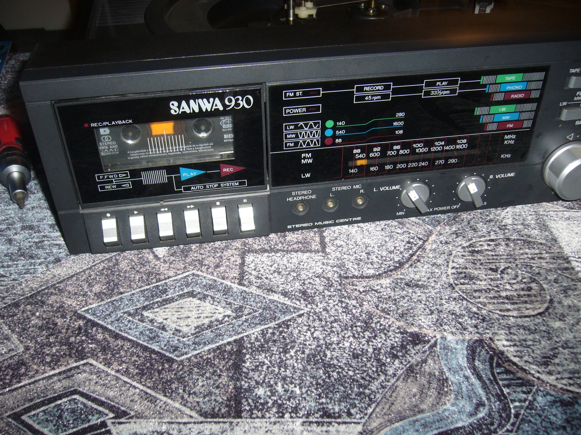

Sziasztok! Került hozzám egy ilyen szerkezet, a pecsét alapján 1986 márciusi. Annyit mondtak róla hogy minden működik, kivéve a lemezjátszót, "csak egy tejgumi" kell hozzá ráteszem és annyi. Nos. Belelestem, a biztosító zégergyűrű levétele után leemeltem a tálcát. Hááát.. khm.. hogy is van ez? Csak nekem tűnik elsőre hiányosnak?
(#) nagym6 válasza küzmös Gergely hozzászólására (») Szept 24, 2023 /
A tálca alsó felén van a gumi helye. Először oda kell a gumit tenni, utána a tálca lassan helyére téve, amikor még beférünk kézzel vagy valami eszközzel a gumi kihúzva a motorra.

(#) küzmös Gergely válasza nagym6 hozzászólására (») Szept 24, 2023 /
Pont most nézegetem, tényleg lehet hogy az alján van a gumi helye.. érdekes hogy hogy fér oda az ember, na mindjárt megnézem. Talán bontható is, de nem akarom még most tudatlanul annyira szétbombázni.
Na, most esett le hogy mit is írtál, de már módosítani nem tudtam, megpróbálom. Nőgyógyász kezek kellenek hozzá.. vagy valami kampós vacak.. minden bizonnyal.
Gyanítom, ez a gumi kicsi lesz, nagyon feszülni fog. Nyávogás, és gyors motorcsapágy kopás lehet a következménye.
Talált süllyedt, egy régi szemüvegnyél segítségével simán rátettem, de veszem is le, mert szinte húzza a tányért oldalra, annyira feszül, nyávogással honorálja, pont ahogy írtad.
Szétnézek a befőttes üvegeimben, régen a hungarocell "zümi" nevezetű gumimotoros repülőkben pont ilyen lapos tejgumikat használtunk. Illetve kókány, de ezt is nyújtom.. hátha.
Tejgumi sem jó, nagyon nyúlékony. Ide merev alig nyúlós gumi kell, ilyenek a gyári gumik. Tejgumi ha éppen jó hosszúságú, akkor is nyávoghat.

(#) Joe_001 válasza küzmös Gergely hozzászólására (») Szept 25, 2023 /
A tejgumit felejtsd el!
Mérd le a hosszát, és vegyél egy lapos szíjat, ami nem nagyon nyúlik. A szélessége akkora, hogy a motor görgőjén alul, felül +ban fele, fele hely még legyen. Szerintem a hosszát gépkönyvében kellene megnézni, mert nem mindegy.
A hosszra a tipp. akkora legyen, hogy tányéron, ahol fut, még megálljon.

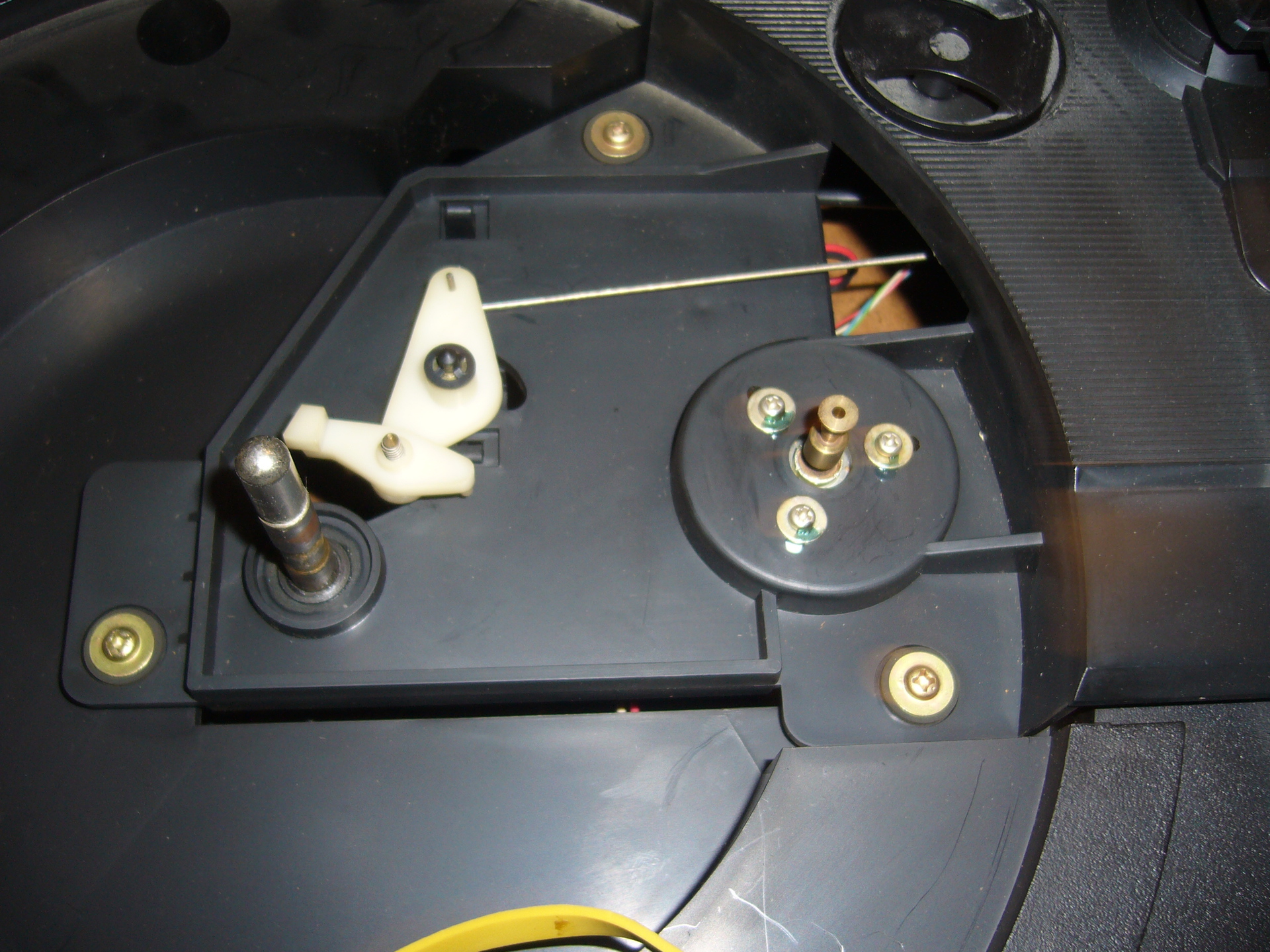

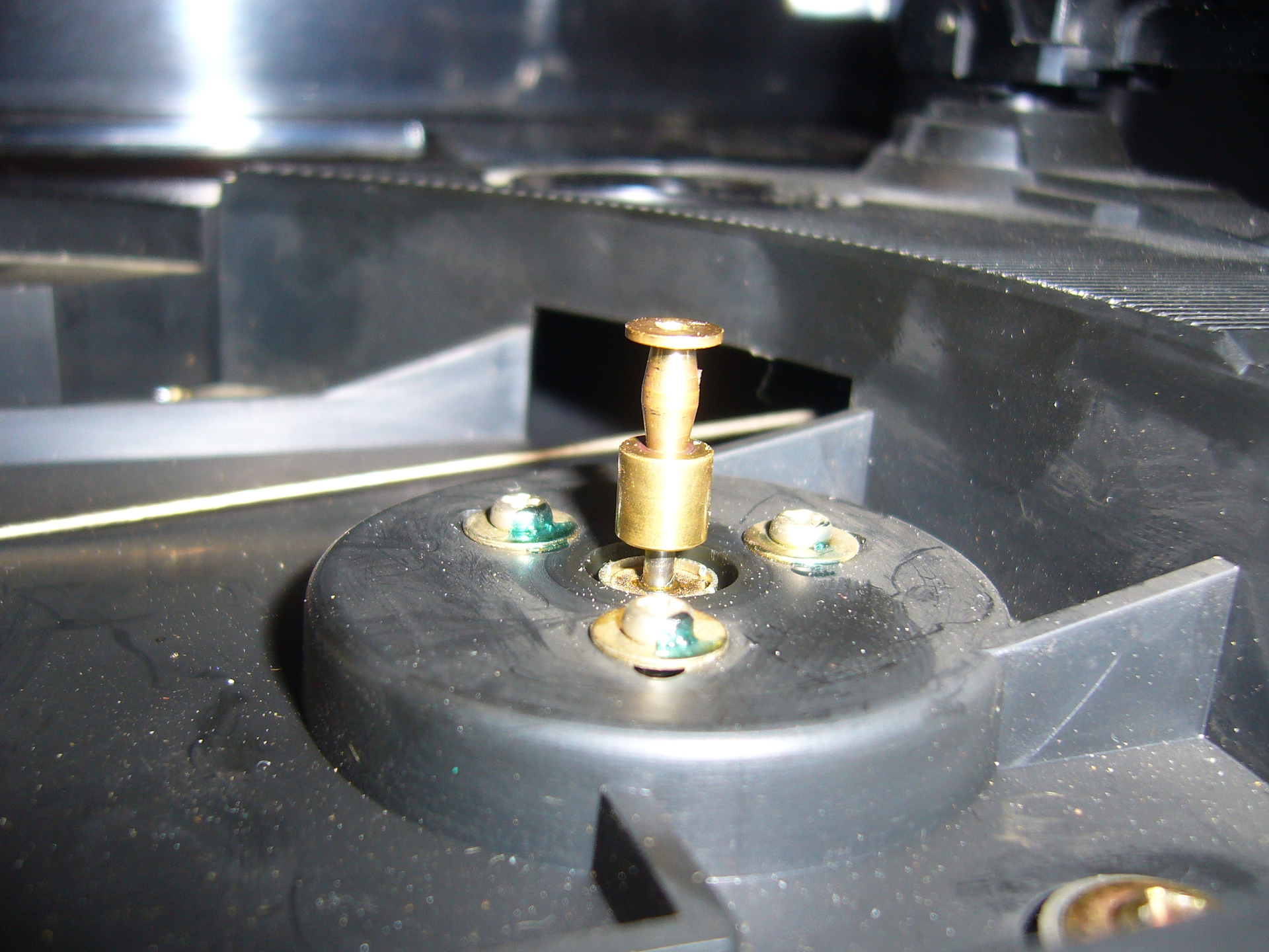

(#) küzmös Gergely válasza Joe_001 hozzászólására (») Szept 26, 2023 /
Azt nem tudom hogy létezik hogy a motor tengelyéről közvetlen hajt a szíj, vagy onnan hiányzik valami "tárcsa" féleség? A motor tengelyén ugyan van valami kis vájat, nút, ahová befekszik a szíj, de.. hm..
(#) nagym6 válasza küzmös Gergely hozzászólására (») Szept 26, 2023 /
Motor tengelyről így közvetlenül hajt, hogy van a tengelyen az a vájatos izé. Általában hordó alakú szokott lenni a szíj felfekvő felülete, de itt nem olyan.

(#) nagym6 válasza nagym6 hozzászólására (») Szept 26, 2023 /
Most látom a jobb képen, itt is hordó alakú a szíj felfekvő felülete.

(#) Joe_001 válasza nagym6 hozzászólására (») Szept 27, 2023 /
Ez így normális. Nagyobb terhelésnél, pl induláskor kimegy a szalag a szélére. Normálisan középen fut
