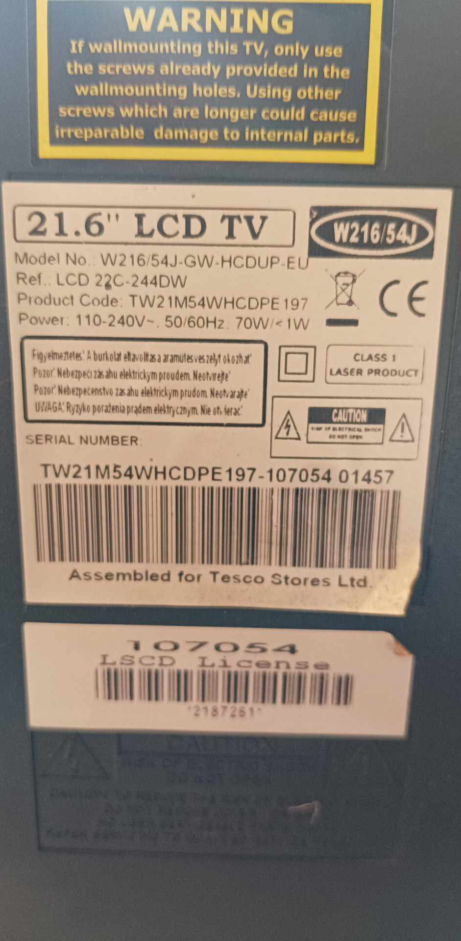

Van egy technika márkás tv monitorom. Nem működik ezért szétkaptam. A kondikat néztem át elsőre és a 11 ből legalább 4 púpos. Vállal valaki átkondizást?

(#) antikzsolt válasza robis01 hozzászólására (») Okt 2, 2023 /
Ő lenne az áldozat. Baranya megy Zádor. Mivelhogy 2 kis panelról van szó így a posta is mehet.

(#) robis01 válasza antikzsolt hozzászólására (») Okt 2, 2023 /
A kérdés már csak az hogy megér-e költeni rá annyit. Posta +új kondik(+posta) +javítási díj +vissza posta. És ha nem csak kondi baja van akkor ahhoz is alkatrész kell. Ehhez képest egy hasonló de működő tv-t használtan mennyiért lehet venni?
Sajnos ez az a kategória amit otthon, hobbiból, bontott alkatrészekből magának javít az ember. Persze ha érzelmi oka van, nagy a kötődés a készülékhez, és nem számítanak az anyagiak, akkor van rá megoldás.
