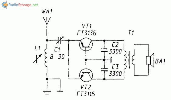

Hát azért néha akad-hat..... PL Az első , --a második kapcsolás --nem ugyanaz.! Talán a 3.k kapcsolással utánozható... A hozzászólás módosítva: Okt 14, 2023
Ez a megoldás csak a közeli ,nagy térerejű adónál hajlandó megszólalni... Szinte nem is érdemes megépiteni , ha nincs "3V Dc feletti tápfesz"
Egy ilyennel ? Esetleg ezzel? Ez adó-vevő ---Elbirom képzelni azt a hatótávot... A hozzászólás módosítva: Nov 8, 2023
