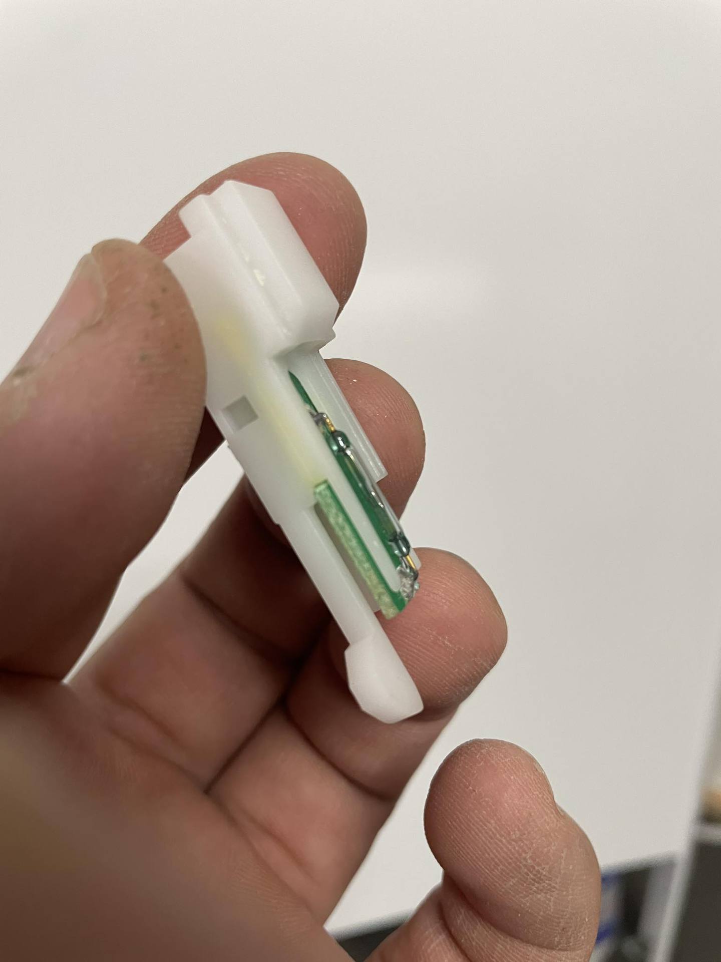

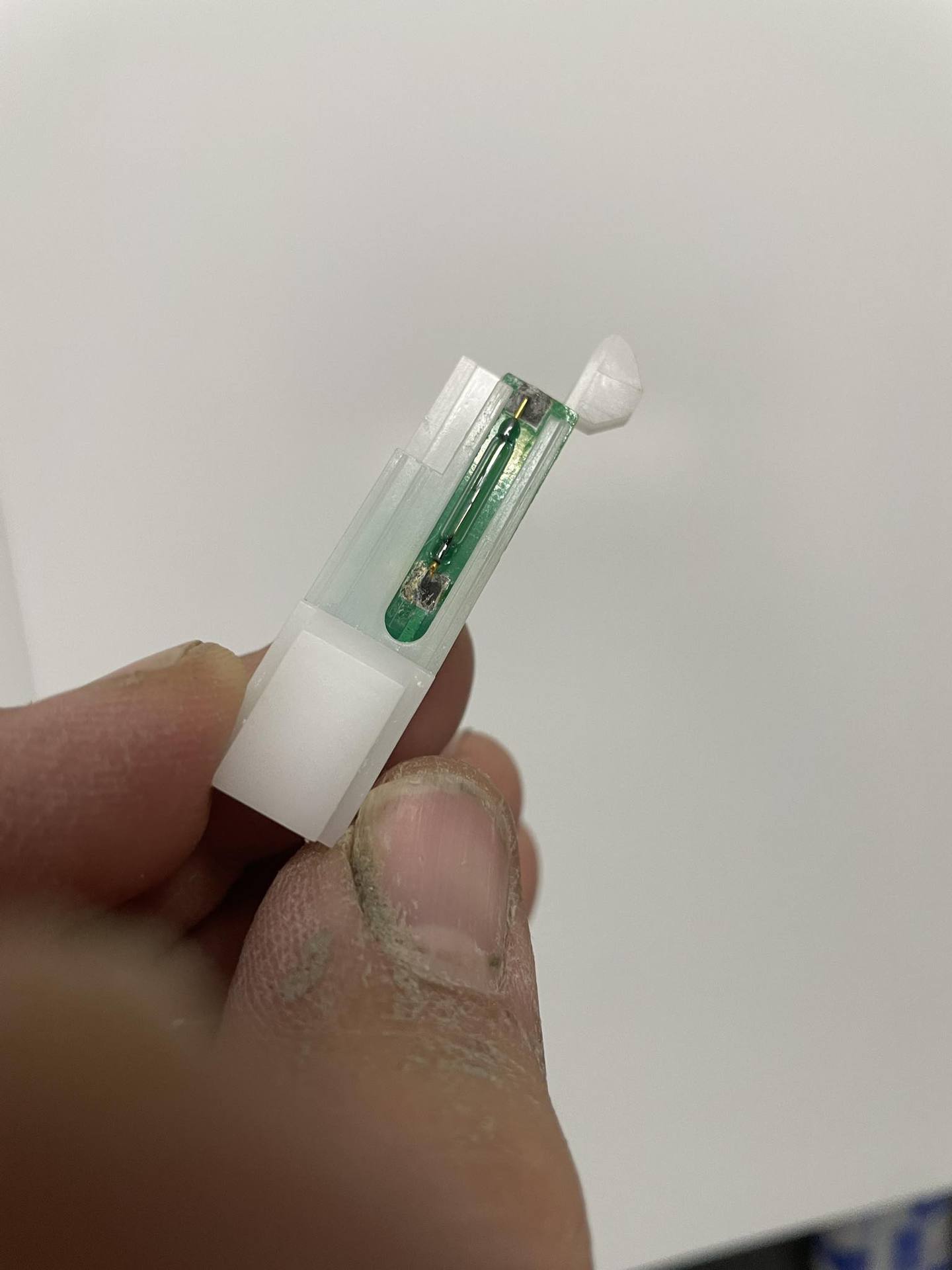

Szia, ezeket én ki tudom takarítani? Jelen pillanatban egy kazánszerelő szakember sem volt képes erre mint feljebb írtam 30 ezer ft-ért. úgy hogy nekem kell. Kipróbáltam folyattam a melegvizet (csak nem volt meleg) de nem melegedett egyik ág sem. Karbonátos .. ház igen, de ki tudja mióta csöpögött.. januárban lesz 3 éves a kazán és lassan két éve van ez a hercehurca.
Lefotóztam a reed-relét, remélem ez a gond.. és nem komolyabb...
(#) VIM válasza vikt0r90 hozzászólására (») Okt 15, 2023 /
A nyák folytonosságát és a csatlakozóhoz való kontaktusát hozd rendbe és remélhetőleg megjavul.
(#) proli007 válasza vikt0r90 hozzászólására (») Okt 15, 2023 / 1
Hello! Egy Reed cső nem romlik el, csak ha eltörik..
(#) vikt0r90 válasza VIM hozzászólására (») Okt 15, 2023 /
Mivel tudnám vízkő mentesíteni? és javítani? Köszönöm
(#) vikt0r90 válasza proli007 hozzászólására (») Okt 15, 2023 /
sejtettem, hogy valami ilyesmi lesz
Sikerült megjavítani, isoprophyl alkolohal átmostam, folytonosságot megcsináltam, működik sima HVM nyitásnál
A reed cső rövid kivezetése az nem látszik hiányosnak de a hosszabbik kivezetése az középtályon igen. Azt kell folytonossá forrasztani ill. a kivezéseknél ahol a stekker csatlakozik fel keĺl futtatni ónnal de azt előtte meg kell tisztítani, hogy be tudja futni az ón.
(#) VIM válasza vikt0r90 hozzászólására (») Okt 15, 2023 / 1
Úgy látom elkéstem a javaslattal. Megy ez neked ....
Köszönöm, a segítséget !

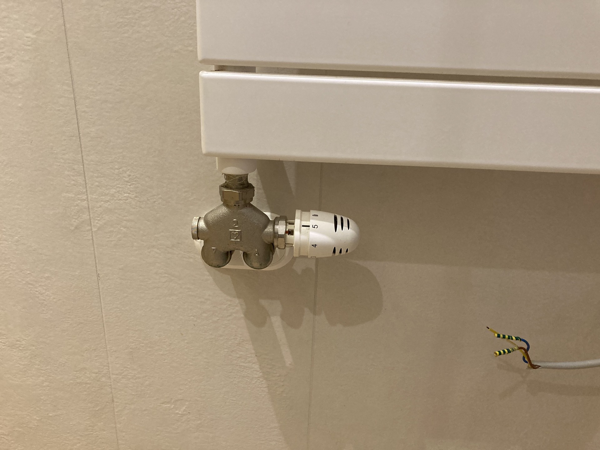

(#) Gombszem hozzászólása Okt 18, 2023 /
A lányoméknál a fürdőszobai fűtőtest így van bekötve, ezen az egy helyen. Hogy működik ez a megoldás? Hogy megy be és ki a víz?

(#) 444Tibi válasza Gombszem hozzászólására (») Okt 18, 2023 /
Ez a két link segít megérteni a működését.

(#) Gombszem válasza 444Tibi hozzászólására (») Okt 18, 2023 /
Hát, nem értem. Amit látok, hogy a csapnak egy csatlakozása van a fűtőtesthez. Ezen talán egy osztott átmenet van. Kiáll belőle egy cső.
Hogy fog itt áramlani, körbemenni a víz a fűtőtestben? Vagy a fűtőtestben is van belül valami osztás?
A mellékelt linken a csapról nagyon részletes leírás van, de ebből nem derül ki a számomra a működés. Egy pár szóval összefoglalnád?
(#) JZoli válasza Gombszem hozzászólására (») Okt 19, 2023 /
A második linken le van rajzolva konkrétan a szelep működése az egyik képen. Azt nézd jobban meg.
(#) proli007 válasza Gombszem hozzászólására (») Okt 19, 2023 /
"Hogy fog itt áramlani, körbemenni a víz a fűtőtestben? " Vacakúl.. Nálam is ilyen szelepet tett be a fürdőszobai szárítós radiba a barátom. Aztán a következő szezonnál, mondtam Neki, hogy vegye ki és ronda-nemronda vigye át a csövet a másik oldalra. Na azóta fűt rendesen és amúgy is csutkára nyitva van a szelep. Persze attól is függ, hogy milyen hőigény van, de "egy fürdőben legyen meleg" a jelszó.

(#) VIM válasza proli007 hozzászólására (») Okt 19, 2023 /
Radiátort nem kötnek be 40 be 60 a megkerülőbe szelepet de törölközőszárítót azt igen. Szerintem a tulaj nem gondola, hogy azzal nem fog tudni fűteni csak temperálni.

(#) Gombszem válasza proli007 hozzászólására (») Okt 20, 2023 /
"Vacakul fog működni"
Hát ez az. Közben rájöttem a működésre. Nem a csap felépítése volt a gondom, az egyértelmű. Hanem az, hogy lesz egyformán meleg az egész fűtőtest evvel a rohadt drága csappal. Hát sehogy. Pont ez a baja a lányomnak, hogy nem melegszik rendesen.
A hosszú cső felviszi a bejövő meleg vizet a fűtőtest tetejéig (már ha van olyan hosszú), onnan meg elmegy az oldalágakra, mert a cső leszűkíti azt az ágat, ahol a cső van. Nagyon amatőr megoldásnak tartom. Tulajdonképpen minek is? Hogy nem kelljen tovább vinni az egyik csövet egy fél méterrel tovább a falban? Megspórol egy szelepet, de ez a kombinált izé drágább, mint a két külön csap ára együtt.
El tudja valaki magyarázni, hogy ennek az egycsaposnak mi a konkrét előnye a hagyományoshoz képest?

(#) VIM válasza Gombszem hozzászólására (») Okt 20, 2023 /
Szia! Telefonról hosszú volna a magyarázat .... majd máskor. Ha azt akarod, hogy jól funkcionáljon a radiátor akkor a H Minihez venni kell egy odavaló szelepet és a visszatérőt egy Alpex csővel kell összehozni.
