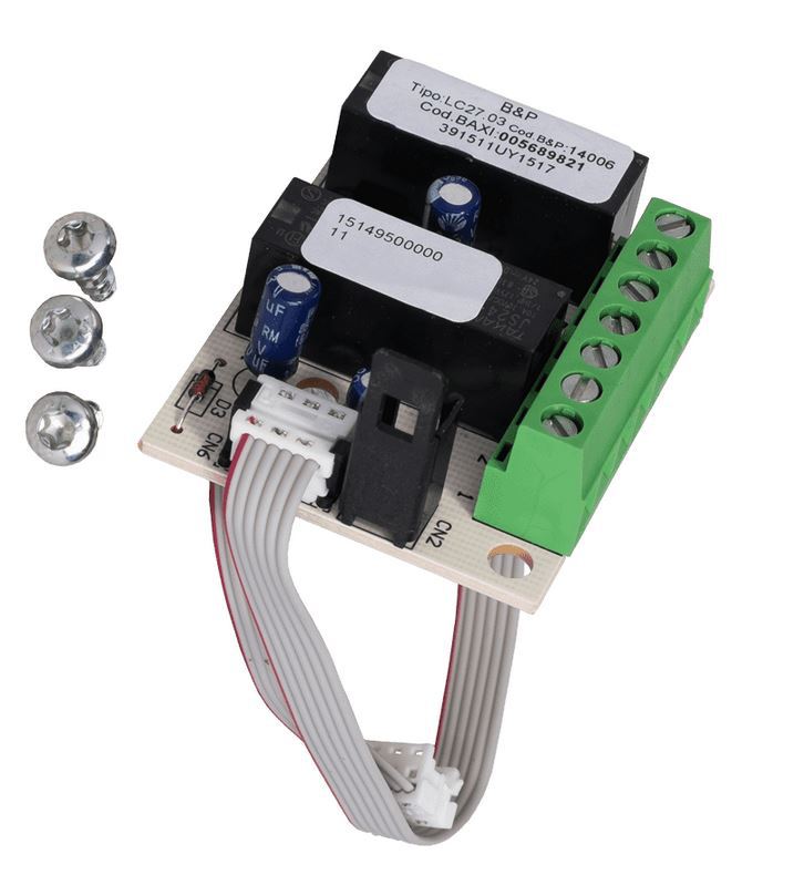

(#) Tomi111 hozzászólása Okt 16, 2023 /
Sziasztok! Nem vezérlő hiba a gondom, de remélem belefér a topicba. Csatoltam két képet egy Baxi (Westen) gázkazánhoz való kiegészítő relépanelről. Ismeri valaki? Ezen van valami elektronika a nyák hátulján vagy csak a két relé lehet és pár elko, dióda? (mondjuk gyanúsak a kondik) Ilyen kellene nekem, de ha csak két relé a lényeg, megépíteném. Egy motoros szelepet kellene vezérelnem egy Westen Pulsar Kondenz 1.24 kazánnal, mikor meleg vizet csinál, nyitná a szelepet. Ha lenne valakinek ilyen és lefotózná a hátulját, az tökéletes lenne, esetleg rajz hozzá. A neten csak az elejéről látok képeket.
Köszi! Tomi

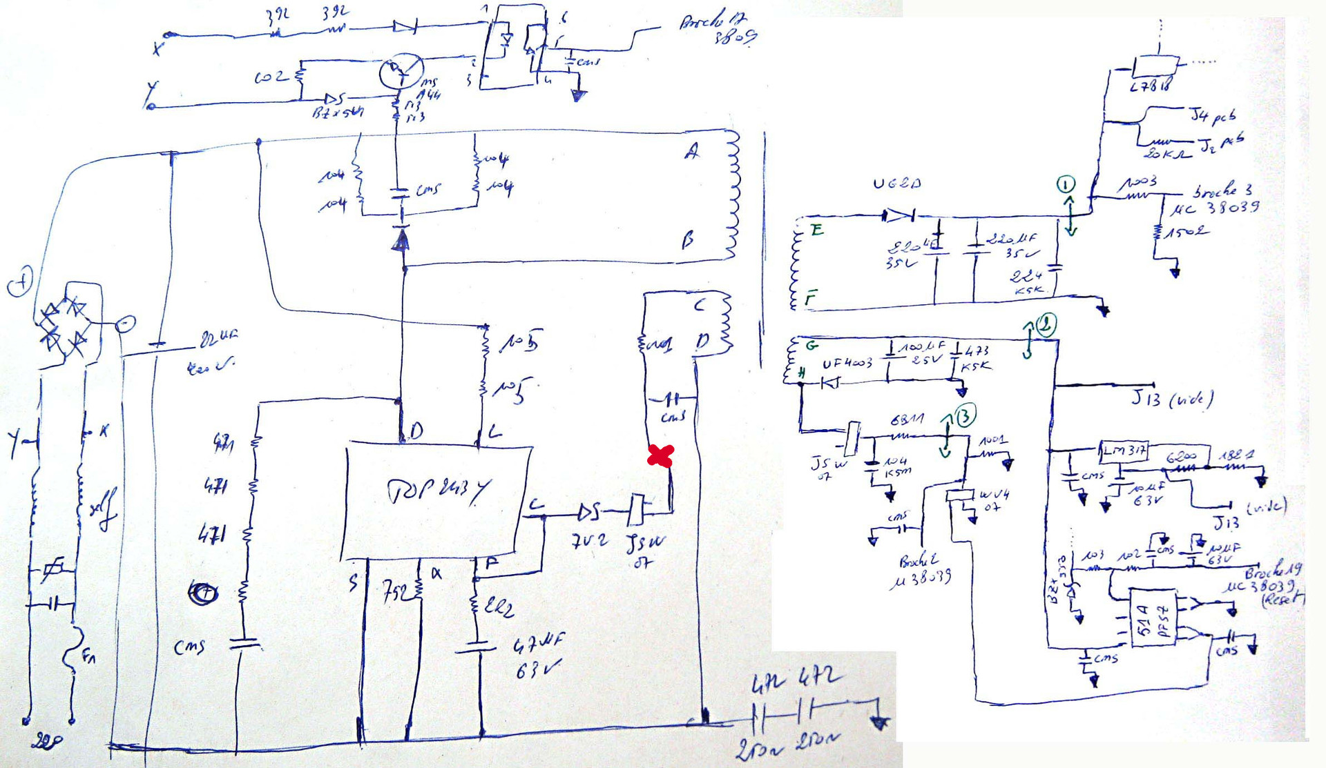

(#) Lucifer hozzászólása Okt 17, 2023 /
SYMSI7.0 (valami Duvalban van) panelen nem tudjátok mi okozhatja azt, hogy a szekunderen 44V van a 32V helyett?
Van egy olyan panelem amin nagy trafó + TOP247 van amin eredetileg ugrált a táp. Van több donor panelem kicsi trafóval + TOP243-al.
TOP247-et cseréltem (mindenfajta gondolkodás nélkül ), majd miután ez nem segített találtam egy szakadt VIA-t a pirossal jelölt helyen. Ezek után a táp megy stabilan, de túl magas (szekunder elkók 35V-osak).
Ezután keresztcseréltem minden releváns alkatrészt (C+F körön) de semmi változás.
Van esetleg valami ötlete bárkinek mit nézzek meg?
Nagy trafóm nincs sajnos kereszt cserére.
A hozzászólás módosítva: Okt 17, 2023
(#) JZoli válasza Lucifer hozzászólására (») Okt 17, 2023 /
Én pont abban a körben néznék körül ahol a szakadás volt. Onnan jöhet, nagy valószínűséggel a feszültség-visszacsatolás. Mi az az X és Y pont?
(#) Lucifer válasza JZoli hozzászólására (») Okt 17, 2023 /
„Én pont abban a körben néznék körül ahol a szakadás volt. Onnan jöhet, nagy valószínűséggel a feszültség-visszacsatolás. Mi az az X és Y pont?”
Igen, a trafó primer segédtekercsén keresztül van visszacsatolva a táp, de onnan a trafón kívül kihánytam mindent is.

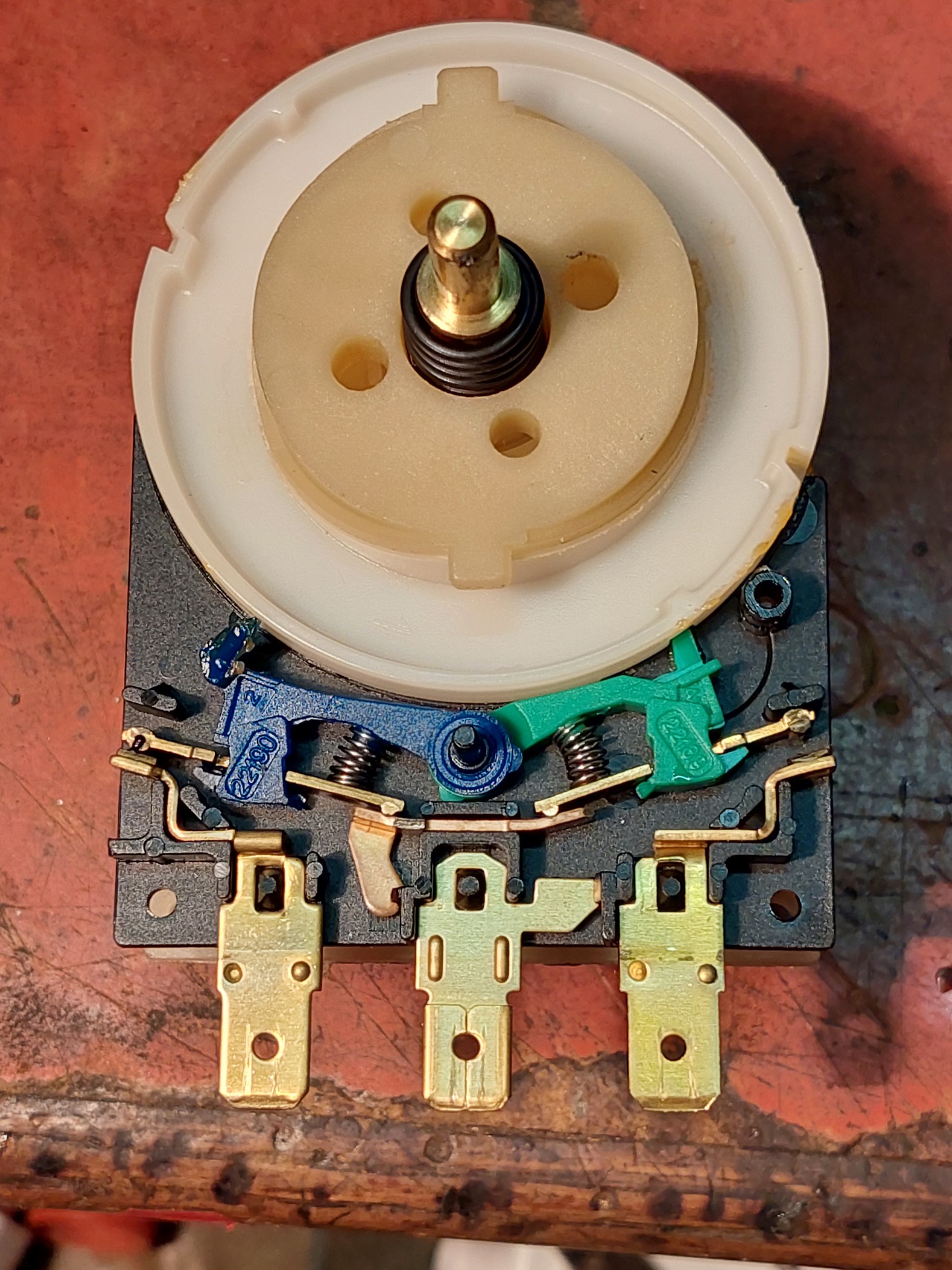

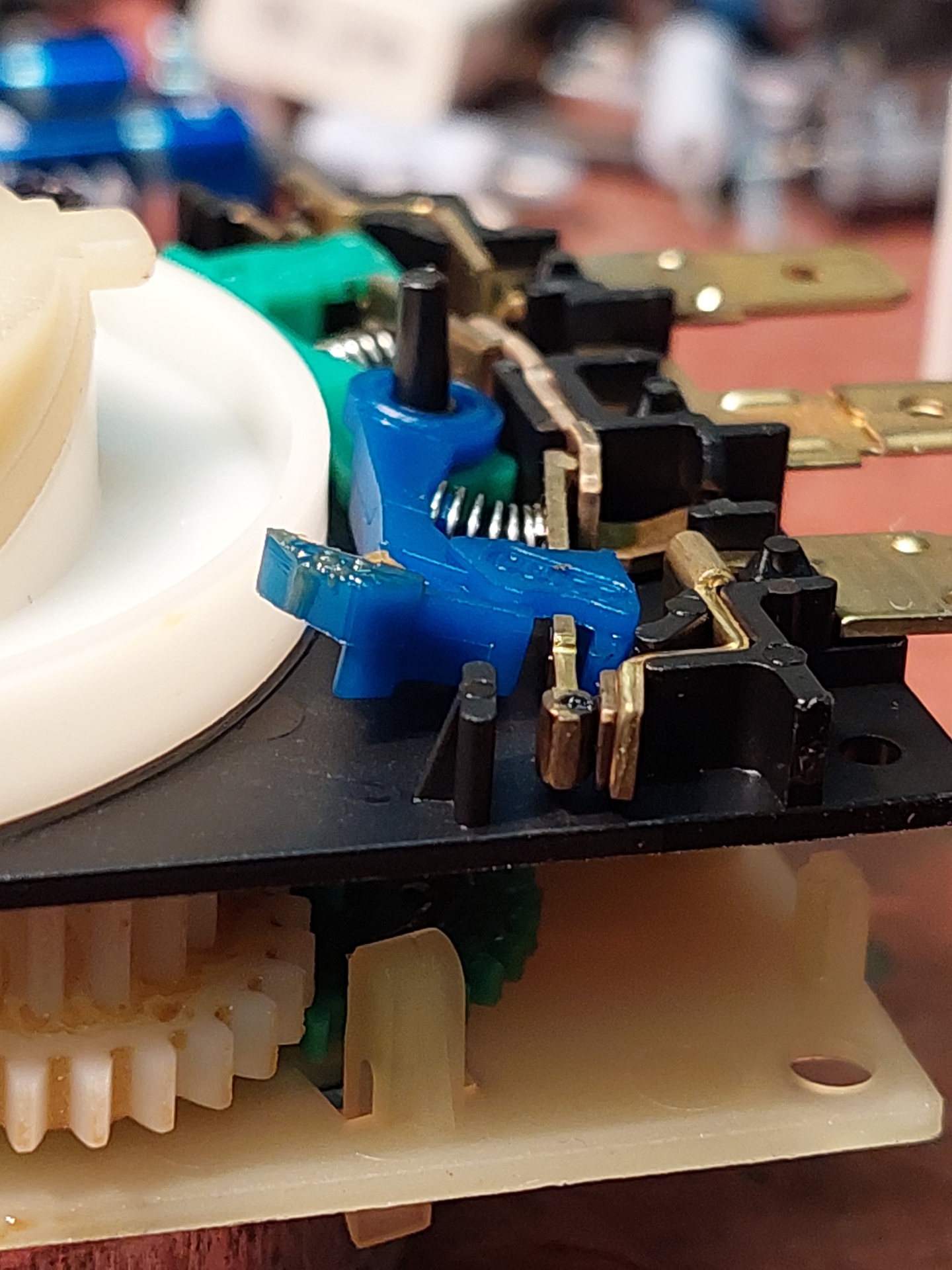

(#) VIM hozzászólása Okt 17, 2023 /

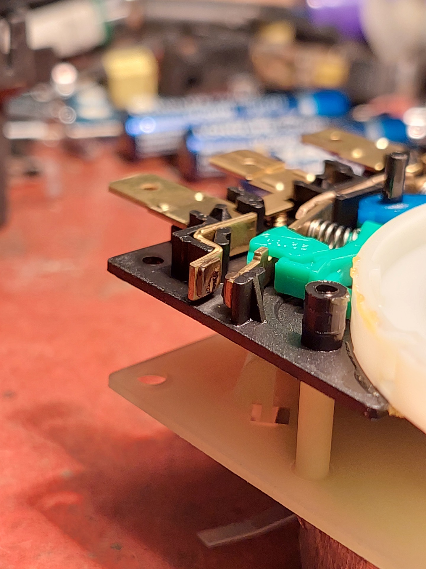

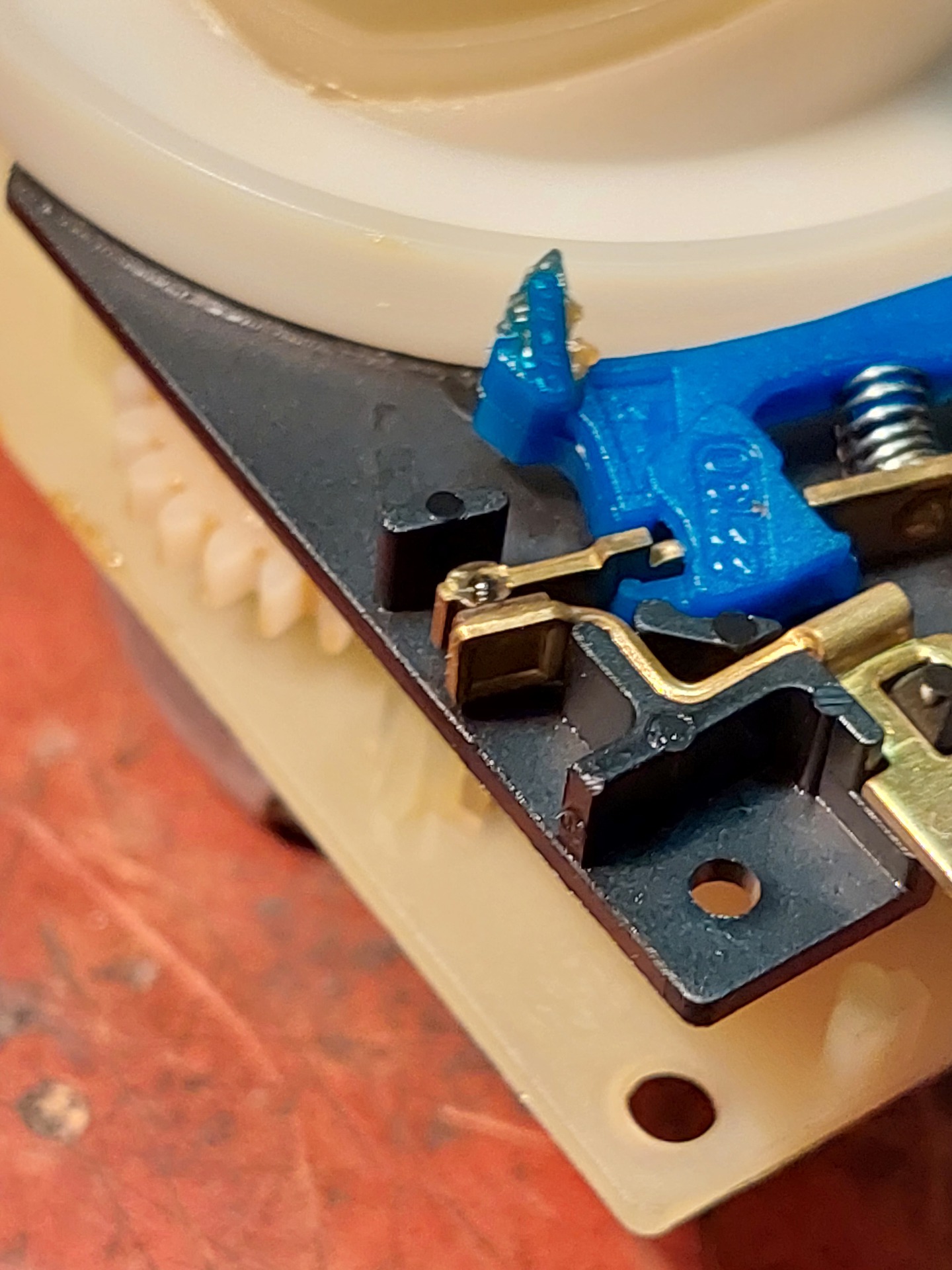

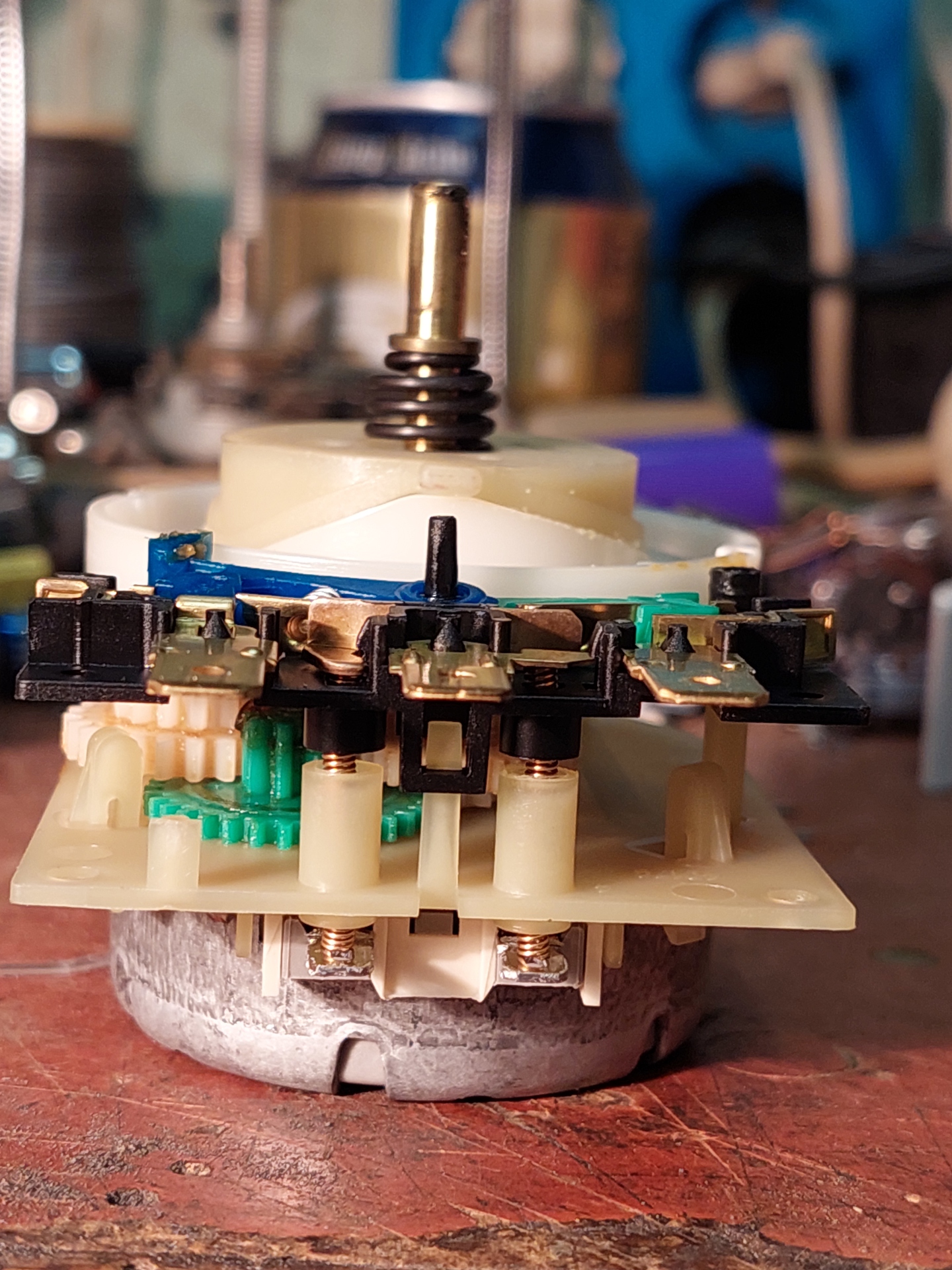

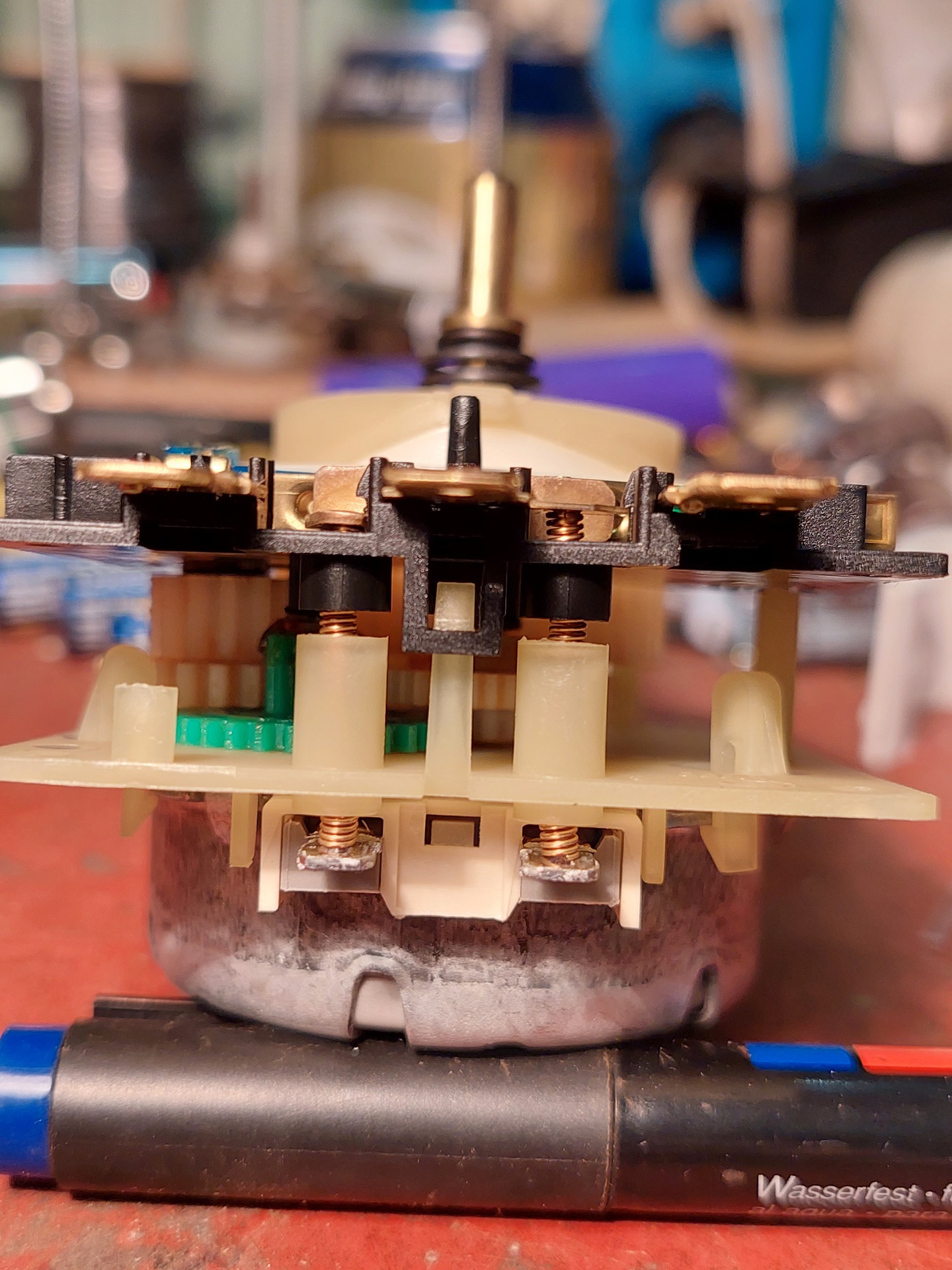

A napokban volt egy kis probléma a háromszög törlőgombos Junkers Euroline kazánunkal. A váltószelep motorjának az érintkezője volt kontakthibás. A motort szétszedtem és a képeket feltöltöttem róla, hogy melyik bakter érintkezője volt komtaktos. A motort nem egyszerű levenni a helyéről de nem lehetetlen.

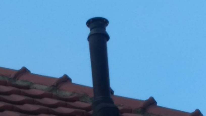

(#) BRUT hozzászólása Okt 18, 2023 /
Szép estét mindenkinek.
Elindult a fáűtés szezon. Jönnek a problémák.
Nos Protherm falikazánom gond nélkül beindul.
Amikor kinéztem, a tetőn a kéményre ,azt vettem észre,hogy valami furcsán áll.
Mintha deformálódott volna.
Kérdés.A kémény végén a sapka levehető? Az billent félre?
Itt a fotó:

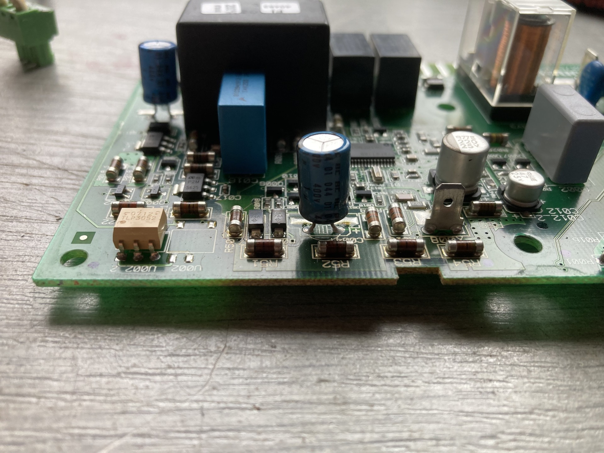

Van egy régi RADI kombi gázkazánom!
Mostanában az alábbi hibát észleltem.
Bekapcsoláskor a vizet felforralja,majd kis idő múlva kikapcsol,és újra melegíti a vizet.
Ekkor azonban már jó hőfokon!
Remélem nem nagy a gond!
Várom ötleteiteket a hibával kapcsolatban!
Köszönettel!
(#) hamby555 válasza hamby555 hozzászólására (») Okt 19, 2023 / 1
Megoldódott.
A C004 jelű 1µF/400V-os kondenzátor gyakorlatilag nem produkált kapacitást. Gondolom a körülötte lévő MELF ellenállások jól körbefűtötték az idők során.
Csere után újra működik a kazán.

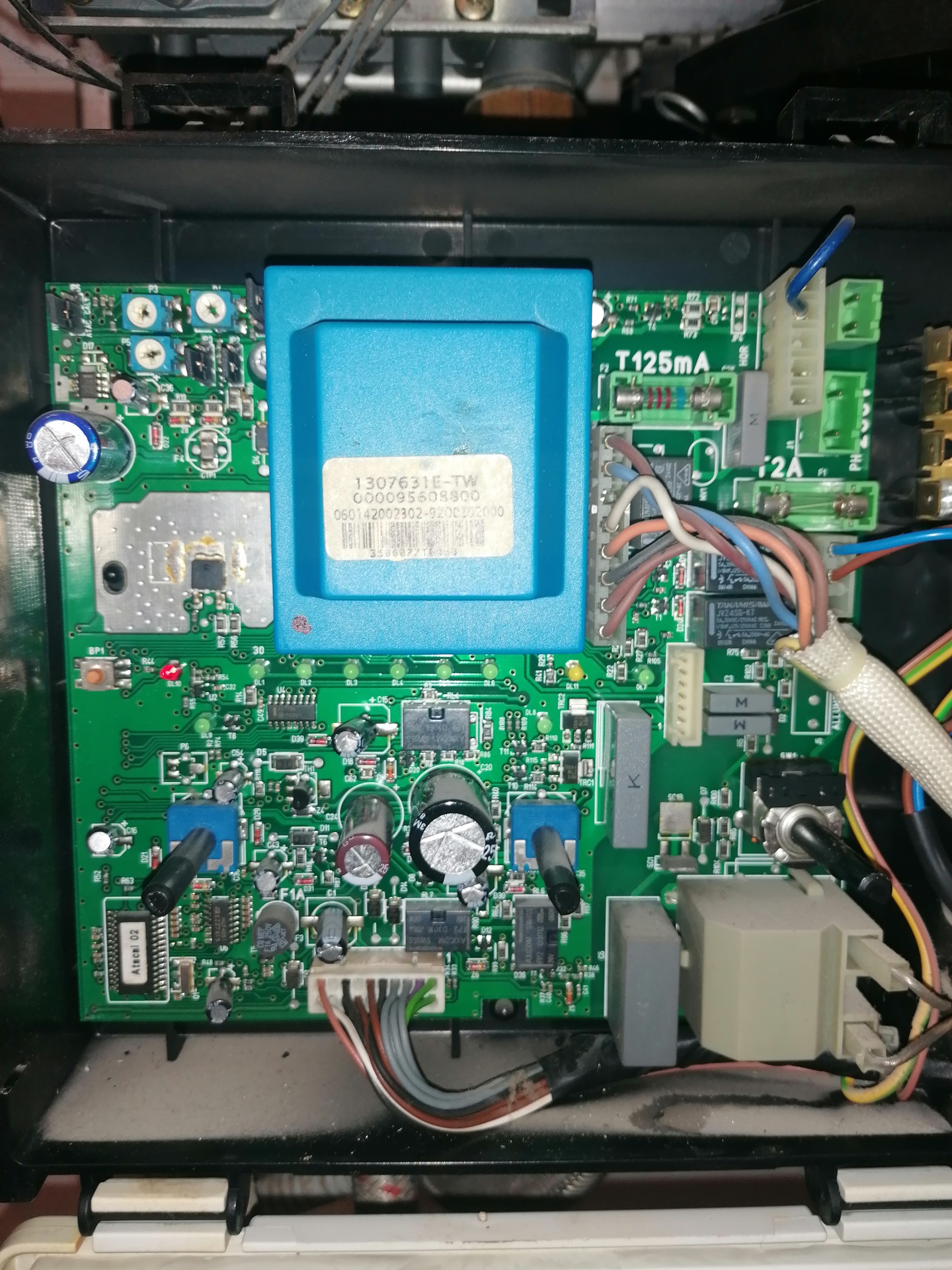

(#) Lucifer hozzászólása Okt 24, 2023 /
Immergas Eolo Star 23 KW 04-es hibakóddal nem találkozott valaki?
Kézikönyv nem ismeri, az internetes keresés Eolo nélkül elektromechanikus hibát hoz.
A panel úgy került hozzám, hogy a háttérvilágítás vibrált, megkondiztam, utána már gyújtott volna de nem nyitott a gázszelep, pedig mind a modulációs tekercsen és a fő tekercsen is volt feszültség (2V illetve 230V).
A fő gázszelep 2 tekercstestből áll, ez kívülrl 750 Ohm. Leszedve a csatlakozót a két tekercs 820 és 6K külön mérve.
Minden periféria (presszosztát, NTCk, hővédő) jó kimérve a panelig.

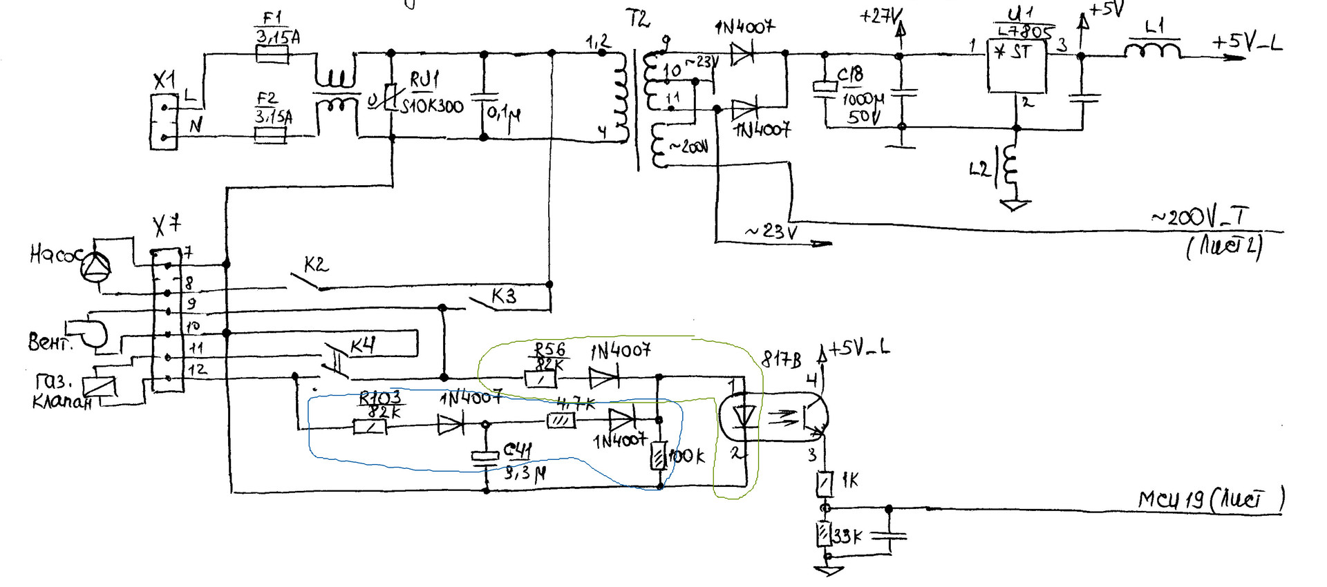

Van a panelen a egy visszacsatolás a nagyfesz részről, amit nem teljesen értek. Ha a rajz jó akkor egyrészt ezzel néznék vissza, hogy a turbó valóban elindult-e (zölddel jelölt rész), de akkor a kékkel jelölt ág mi célt szolgálhat?
(#) proli007 válasza Lucifer hozzászólására (») Okt 25, 2023 / 1
Hello! Én úgy látom, hogy egy optoval figyeli a két kapcsolót.
Ha a K3 be van kapcsolva, akkor 50Hz-el kapcsolgat az opto.
Ha a K4 is be van kapcsolva, akkor meg sima (DC) a jel.

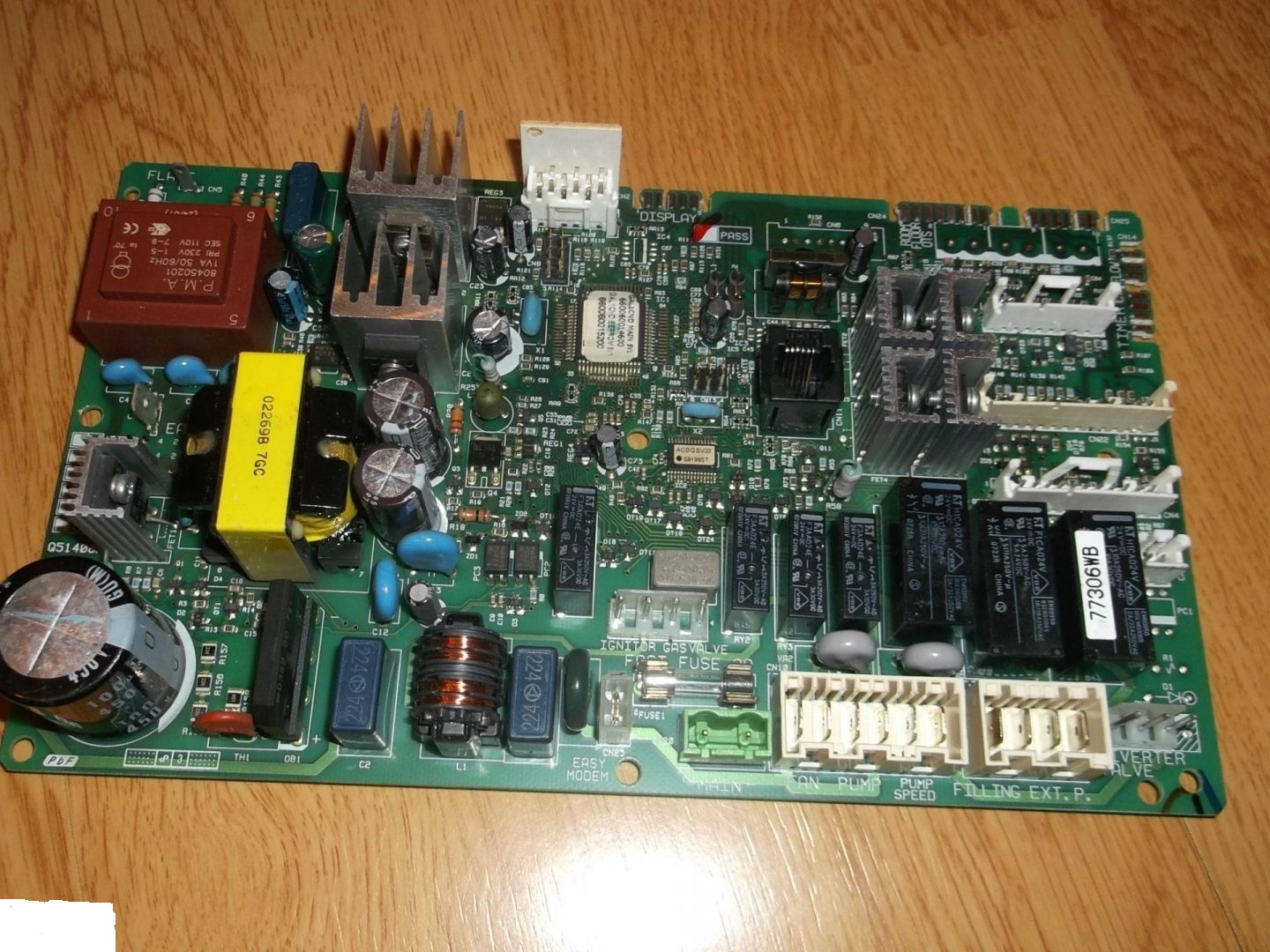

Sziasztok! Ariston Clas Premium 24 kombi kazán vezérlő panel kapcsolási rajzát keresem. esetleg tömbvázlat is segítene. Vizet kapott és a tápegység része berobbant. Nagy segítség lenne ha valaki megtudná adni a főtápok adatait. A panel száma: ACO GALILEO MCU 000342006806.
Esetleg bontott panel is érdekelne.
(#) VIM válasza Tibóca hozzászólására (») Okt 30, 2023 /
Szia! Biztos, hogy ilyen vezérlő van benne, mert ez a kép a "jófogásról" való. Azt gondoltam, hogy látszanak az égésnyomok vagy valami kormozódás de nem. Ha villámlátogatott akkor szinte reménytelen de ha csak víz került a panelra akkor talán a supressor védett valamit az elektronikán. Ha az szétcsattan elég szépen összekeni a környezetét amit le lehet tisztogatni a felületekről. Első körben talán ennyit de ha nem akarsz vele bajlódni akkor rákereshetsz ERRE hátha bevállalja.
