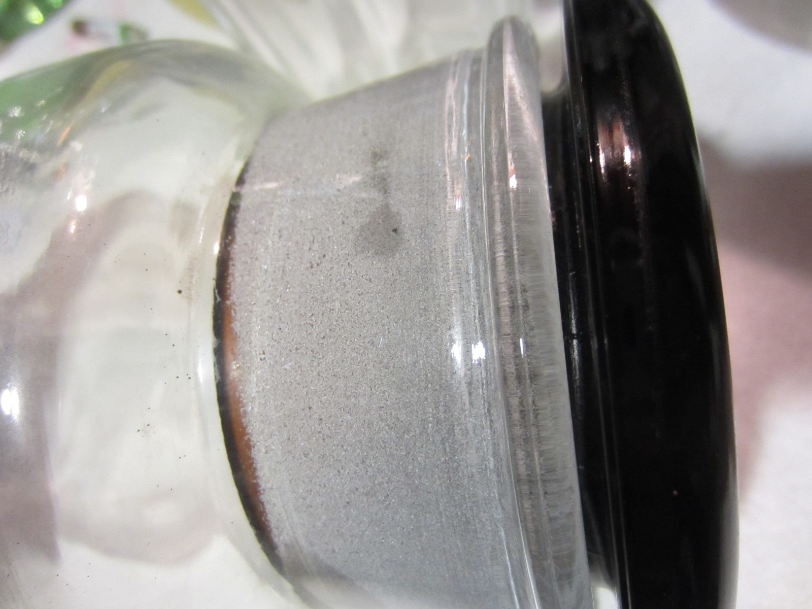

(#) Fats Domino hozzászólása Okt 16, 2023 /
Üdv! Valakinek van esetleg ötlete hogyan szabadítható ki ez a csiszolt üveg dugó ebből az üvegből? Áztattam, melegítettem, volt WD40 is, de meg se moccan. nem szeretném ha eltörne,repedne. Átmérője 9 cm
(#) bbalazs_ válasza Fats Domino hozzászólására (») Okt 16, 2023 /
Miben áztattad?
Alkohol jobb lenne, melegíteni pedig csak az üveget kellene. Közben folyamatosan feszegetni, látni lehet majd, ahogy a folyadék bemegy a kettő közé.
Mi volt vagy mi van benne? Ha NaOH, add fel
(#) Fats Domino válasza bbalazs_ hozzászólására (») Okt 17, 2023 /
Persze, csak az üveget melegítettem hajszárítóval,hogy táguljon.Az üveg üres volt, semmi sem volt benne, csak kb. 3 éve áll így ,benne a dugóval.Megpróbálok műszerolajat folyatni körbe a dugó mellé,bár ezeket olyan pontosan csiszolják össze,hogy az sem biztos ,hogy belefolyna oda. Most jobban megnéztem, és úgy látom ,kissé ferdén van benne az üvegdugó
(#) Alkotó válasza Fats Domino hozzászólására (») Okt 17, 2023 / 2
Ha kenegetni akarod, akkor olyan anyag kell, aminek jó a kúszóképessége (penetrációja). A "műszerolaj" aligha egy korrekt meghatározás, de az egyszerű anyagok közül a petróleum lehet a leginkább ígéretes.
Nem hangzik jól elsőre, de én kisebb méretű gumikalapáccsal rákoppantanék a dugó peremére. Ettől várnám a leghatékonyabb meglazulást.
(#) Kovidivi válasza Fats Domino hozzászólására (») Okt 18, 2023 1 / 1
Én keresnék valami nagyon vékony lemezt, vagy tű, vagy akármi, amit be lehet a két anyag közé dugni, és szép lassan kiszabadítanám. Van ez a hézagmérő, talán segít: Bővebben: Link
Vagy ha belül a levegőt valahogy tágulásra tudnád bírni, és persze légmentesen szigetel a dugó, akkor talán ez segítene kimozdítani, mint ahogy Alkotó írta, gumikalapáccsal ütve.
A hozzászólás módosítva: Okt 18, 2023
(#) granpa válasza Fats Domino hozzászólására (») Okt 18, 2023 / 1
Ha ferde, van esély a beszivárgásra. Persze van olyan, hogy a csiszolás ferde; pech. Melegítsd az üveget, jobban tágul, mint a dugó. Finom ütögetés a ferdeség felől.

(#) Fats Domino válasza Alkotó hozzászólására (») Okt 19, 2023 / 1
Jó reggelt! Köszi, jó ötlet volt, de petróleum helyett volt egy kis lámpaolaj és csavarlazító kombináció, ezzel és egy műanyag lapocskával ki tudtam billenteni az üvegdugót,mert enyhén ferdén volt benne, de egyben kijött utána. Gumikalapácsot nem akartam használni. Kovidivi ,melegítettem már az üveget de az sajna nem használt és attól tartottam,ha esetleg nagyon felmelegítem az nem lesz jó . Köszi mindenkinek a segítő hozzászólást. üdv
(#) Gafly válasza Fats Domino hozzászólására (») Okt 19, 2023 /
Lámpaolaj = petróleum + büdősítő adalék. Olyasmi mint a WD40, csak más adalékkal (árazása is más).
