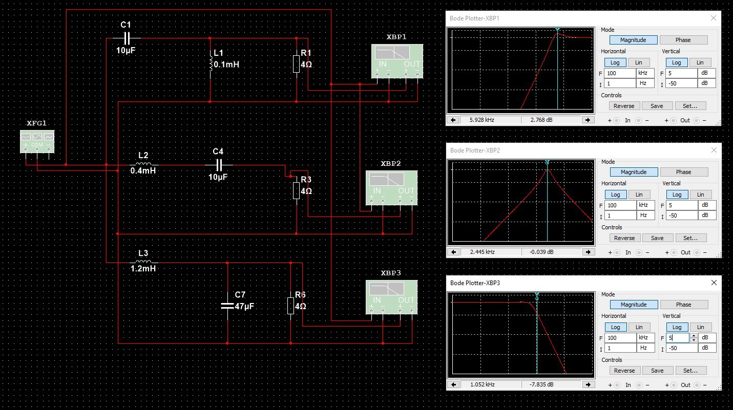

Üdvüzletem! Lenne egy kérdésem/kérésem. Átalakítottam 2db SAL hangdobozt(pc-hez használom).
A gyári videoton hangváltó felépítése után szabadon. Háááát ami előtte volt a hangzás az kb a 70' évek sokol rádiója! A hangváltó beépítés(+1db mélynyomó oldalra+hátulra egy 10cm-es passzív membrán) után az én fülemhez majdnem tökéletes minden hangszer szépen külön külön hallható nincs bennük a számomra hallható torzítás.
DE! Szeretnék kicsit finomítani a hangzáson. Sajna az a fránya 1kHz nagyon idegesíti a fülemet.
Nyilván barkácsoltam és nincs semmilyen audio mérésre műszerem a fülemen kívül de az AIMP-en van equaliser és ott tudom a hangzást a fülemhez igazítani.
A kérésem/kérdésem tud-e valaki egy szűrő kapcsolást pontosan adni ami a 900Hz-1,4kHz közötti csillapítást megoldaná? Nyilván beépíteném a középsugárzó körbe.

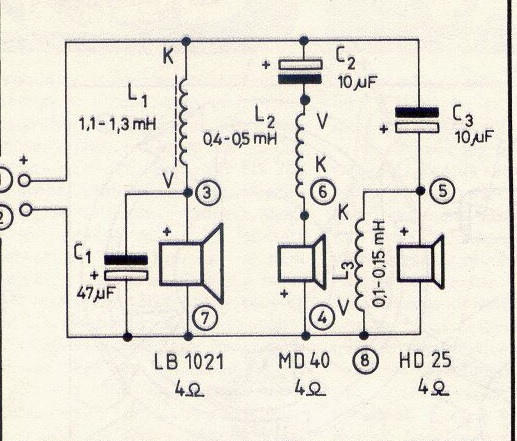

Mellékelem a kiindulási hangváltót:

Az 1KHz kiemelést a 1mH 47uf kombináció okozza a a mélyhangszórónál, a 47uf nagyon sok oda ilyen alacsony induktivitás mellé. Csökkentsd maximum 22-re és rendben lesz.

Szia! Nem a mélyen jön! Az meg van rendesen. Mivel oldalt van! Ez egyértelműen a középsugárzóból jön! Mellékelem az általam használt alkatrészeket. A tekercsek 28mm mag és 10mm széles fa csévetesten vannak, 0,77mm drót. A mély 110 menet a közép 75 mente a magas 60 menet. Kondenzátorok mind polaritás nélküli direkt audió kondenzátorok. Mély 47µF közép 33µF a magas 5,6uF. Tehát kicsit eltér attól ami az "eredeti" kapcsolásban van. A magas is és a mély is tökéletes a közép sem torzít csak kicsit hagosabb, főleg az 1kHz tartományban idegesít.

Pedig a mély váltóján jó nagy kiemelés van 1KHz-en. Cseréld csak ki azt a 47uf-ot. Amúgy sikerült a bolygón létező legrosszabb hangváltót megcsinálnod, a videoton váltió mindennek a legalját képviselik, ezeket áttervezni, cserélni szoktás, nem megépíteni .
Amúgy 4ohmosak a hangszóróid?
A hozzászólás módosítva: Okt 21, 2023
(#) gyuszo válasza svgyula hozzászólására (») Okt 21, 2023 /
Ennek semmi köze a Videotonhoz. Orion HS 280 4 ohmos változata.

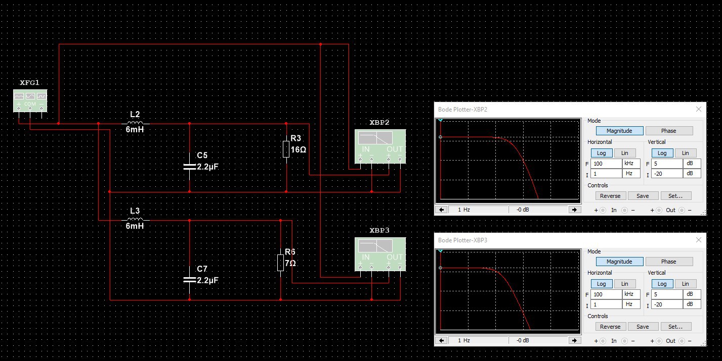

Mutatom neked szimulátorban. Természetesen nincs a mély részének 1kHz-en semmiféle kiemelése, nem is lehet, mivel ott már közel 8dB-lel vág. A magasnak ellenben van, 6kHz körül közel 3dB.

Ez jól mutatja rezisztív terheléssel az elektromos átvitelt. Erre még rájön a hangszórók impedanciamenete, de főleg az érzékenység különbségből adódó eltérések. A mély az nagyon valószínű hogy nem szól 1kHz-en, de ha szólna is, a közép érzékenysége miatt biztosan messze elmarad. A magas kiemelése elenyésző lehet a közép rikoltozásához képest. Ha a szimulátorba berajzolsz a közép hangszóróval sorosan egy 10 Ohmos ellenállást, vélhetően laposodni fog a most nagyon csúcsos átvitel.

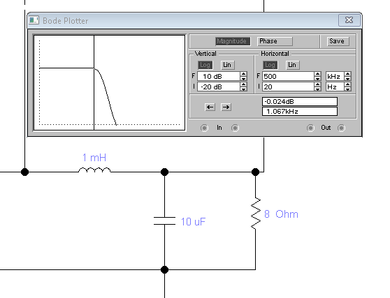

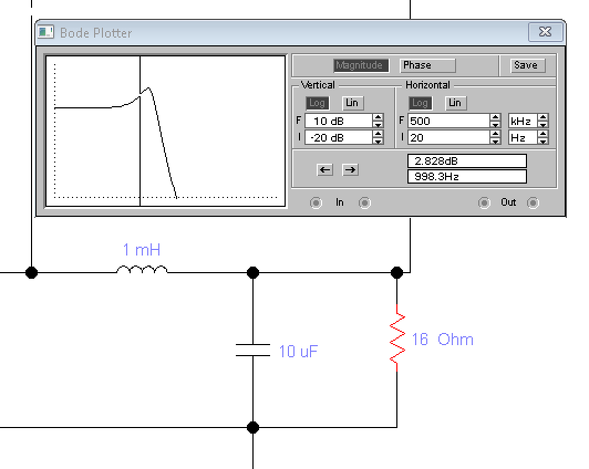

Önmagában a szimulátorral nincs baj, hisz megkímél nagyon sok számolgatástól, de aki egy hangszórót szimpla 4ohm ellenállással szimulál, az inkább ne osszon tanácsot. A mellékletben egy komplett hangsugárzó impedanciáját látod, amiben már benne van a hangváltó és a magassugárzó is, de a lényeg nagyonjól látszik rajta. Az impedancia 200Hz-en 8ohm ez oké, de, ha 8ohmra méretezed a hangváltót, akkor csúnya pofáraesés lesz, ugyanis 1Khz-en már 16ohm és a 8ohm-ra méretezett váltó jó nagy kiemelést fog produkálni. Ezért használhatatlanok a hangváltó kalkulátorok, ezért kell legalább a hangszóró impedanciáját megmérni, ha az átvitel mérésére nincs is lehetőség.
Mellékeltem két szimulált képet, nagyon jól látható, hogy mi történik, ha 8ohm-ra tervezel hangváltót miközben a hangszóró impedanciája 16ohm 1KHz-en és ez még mindíg csak rezisztív terhelés..

Igen, szimulátor, szimulátor, szimulátor. Hogy szerinted mit illik vagy nem illik az kb. senkit nem érdekel. És igen, még a dobozba zárt levegőt is le lehet szimulálni, meg az adott hangszórót is, csak ahhoz előtte meg kell mérni. Kezdetnek egy kis olvasnivaló. Persze, számolhatsz és méretezhetsz az ujjaidon is, én inkább a szimulátort használom erre, sokkal jobb. És, ugye kiemelés sincs impedanciától függetlenül... Egyébként egy valamire való mélyhangszóró impedanciája sosem megy 1kHz-en a duplájára, hanem mondjuk a 7 ohmból 12 lesz... Emellett meg ugye 1kHz-en sosem fogod használni.
Majd ha építesz jó sokat akkor fogsz rájönni, hogy ez is olyan mint a csöves/félvezetős dolog, hogy hiába jobb utóbbi mérve ha egy lapos élettelen valami jön ki belőle. Na a doboz is pont ilyen, nem az egyenes frekvenciamenetű fog jól szólni hanem a minél simább fázismenetű, az meg sehogy sem lesz neki ha fázistoló tagokat építesz bele. Ezért hallgatok már régóta olyat amiben nincsenek ilyenek.
