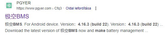

(#) uniman válasza antikzsolt hozzászólására (») Okt 28, 2023 /
Version 4.16.3 (build 21) (Tegnap még volt 22-es is )
De van még ilyen is: jkbms-4.8.4.132(1)(1).apk

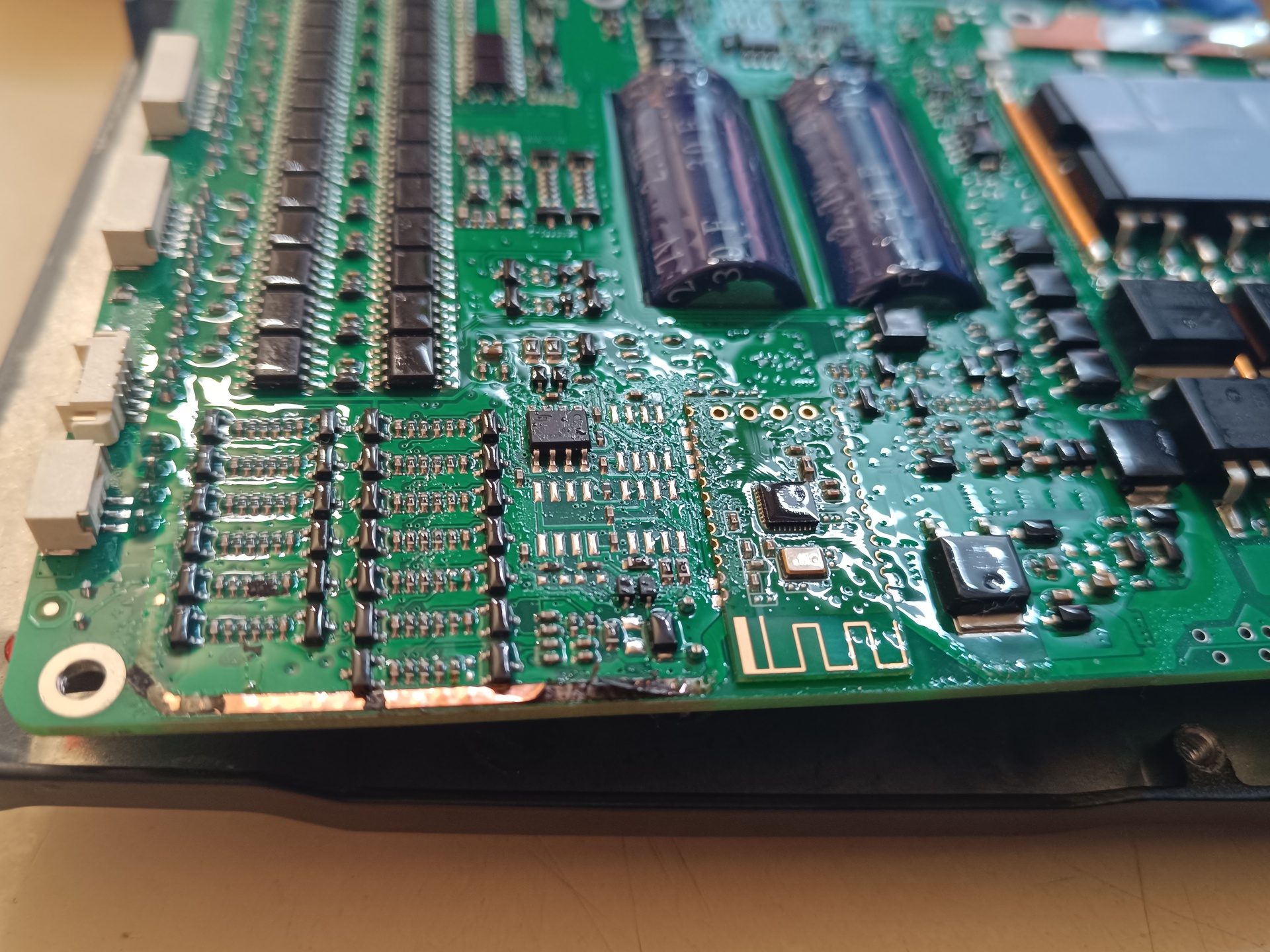

(#) antikzsolt válasza Ge Lee hozzászólására (») Okt 28, 2023 /
Lényegében csak ennyi a baja a dolognak. Első bekötés óta volt szaga akkor úgy néz ki eddig tartott ki
Ja és nem hobbi ez számomra.

(#) Ge Lee válasza antikzsolt hozzászólására (») Okt 28, 2023 /
Ha szaga van az nem jó. Ha nem hobbi akkor miért vágtál bele? Egy egyszerű számolással is kideríthető hogy nem éri meg, mert olyan hosszú a megtérülési idő ami alatt akkupakkot biztos, de lehet hogy már invertert is cserélni kell, szóval jóval olcsóbb a szolgáltatótól vételezni mellette nulla a macera.
Azt is leírtam mit csinálj az akkukkal. Hozd őket egyenlő feszültségszintre, áramkorláton keresztül (izzó) kötsd párhuzamosan az összeset és adj neki egy kevés töltést mondjuk labortápról akármiről. Utána amikor már századra egyforma a feszültségük kötsd őket sorba és rá az inverterre. Ahogy az inverter tölti/meríti egyből látni fogod hogy egyformák-e a cellák vagy sem, mert ha nem akkor szétmászik a feszültségük, meg tudod őket egyenként mérni. Ekkor el lehet dönteni hogy halva született ötlet az egész, vagy használható, csak mondjuk elvesztesz 2-3 tized voltot a teljes feszültségből és ezzel együtt némi kapacitást a nem egyforma cellák miatt. Mert ugye csak addig töltheted majd őket, hogy a legnagyobb feszültségű cella se töltődjön túl. Ennyi a titok. Úgy sem ez lesz mostanában a legnagyobb gondod hanem az, hogy nincs annyi napsütés napközben hogy vissza tudja tölteni az akkuból kivett töltést. Tegnap csak 26,5V-ig töltötte nekem, ma már van 27,3V-om de ahogy látom ettől több nem lesz, innen indul az "éjszaka" a 28V helyett.
szolgáltató? Majd egymillió a szabványosítás. Ne akarj ezzel nevettetni. Maga az inverter köszöni szépen jól van dolgozik most is.Hálózatról, napelemről és aksiról. Veszi és tölti is.
Amúgy egy 10kwh aksi csomag magában másfél millió forint. A napelem és a beszerelés még másfél millió ft. Tehát már 4.5 milliónál járok mire van egy ilyen rendszerem. Ennyit a szolgáltatóról. Na az nem fog sosem megtérülni. A másik dolog az hogy a tulaj(50%) nem adja az aláírását hozzá. Pedig kértem párszor a pályázat miatt.
Nem hobbi de annak is . Az hogy felpaprikázott egy kicsit nagyon is az a szétéget bms ott egye meg a fene. Fáradt voltam mert 48 óra alatt mindösszesen 6 órát sikerült aludnom azt is részben.
Amúgy nekem nem most fog sokat termelni a napelem hanem majd akkor mikor a saját vállalkozásomban dolgozom. Átlagosan napi 16kwh fog elfogyni csak a vállalkozásomban naponta amit nem akarnék kifizetni amíg csak lehet beszerzem napelemből. Nem a teljes éves fogyasztás kiváltása a cél hanem a nagy része. Ez kb az év 3/4 részében 100% sikerül is.

(#) dara válasza antikzsolt hozzászólására (») Okt 28, 2023 /
Az a balanszer el lett kötve azért füstölt el.Pedig többen írták keress rajzot vagy youtube videót róla.A kapkodás ára.
(#) antikzsolt válasza dara hozzászólására (») Okt 28, 2023 /
Azért egy rossz bekötésnél már az elején eldurran nem amikor már minden is JÓL be van állítva és akkor szál el. Még a túltöltés sem lehetett. Az inverter 20A lett korlátozva napelemről hálózatból meg csak 2A(kisebb nincs) de az meg ki is lett kapcsolva.
Megtaláltam a rajzott sőt mi több azt is hogy kell bekapcsolni. Az alapján lett bekötve sikerült is belépni a beállítás menüben. Majd ahogy a 16 cellásra át lett állítva le lett okézva egy szép kattanás után elcsendesedett örökre. Gondolom ekkor akart bekapcsolni hogy áramot adjon le. Hiába próbáltam bekapcsolni újra. A tesóm mondta hogy már szaga volt neki mikor kibontottam a csomagból, kicsi kínai elektronika szagra gondoltam de nem az volt. Én hiába szagolom még most is csak halványan érzem mert orrsövényes vagyok.
Akkor marad a reklamáció fényképpel.ha nem reagál az eladó jöhet az ebay.
Nem ebay hanem nkon holland cég. Csak ne kérjék vissza, a 10.000ft gls költség nem hiányzik. Na meg legalább lenne min gyakorolni a smd alkatrészek kiforrasztását. Csak hogy a magányos estéken legyen mit csinálni. 2 hónapot úgy is itthon fogok lenni fizetett szabin. Akkor úgy is lesz mit csinálni.
Ezen ne gyakorolj le van öntve lakkal.Javítása rajz nélkül meg lehetetlen.
Igen a lakk aggaszt engem is. Nem a javítás a cél hanem a gyakorlás. Smd ki és visszaforrasztás, eléget vezeték áthidalása és tesztelése. Csakis szakadásvizsgálóval. Nem akarom ezt az eszközt már használni mint bms.
