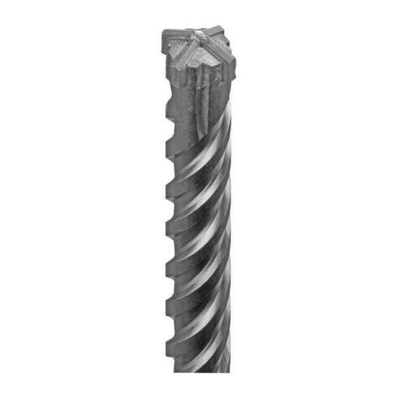

Normális ütvefúró, például Hilti, és hozzá normális ütvefúró szár. A sima fúróval, ha nem telibe fúrod a vasat semmire se fogsz menni, mivel a beton egy pillanat alatt lekapja a vágóélet. Előttem már írták, lassú fordulat és közbe hűteni a szárat.

(#) vrbr válasza granpa hozzászólására (») Okt 30, 2023 /
Igen a beton és az acél NAGY különbség!
BETONACÉL fúrása az FORGÁCSOLÁS = HSS fúró a megoldás
BETON fúrása lényegében tördelés = karbidlapos ütvefúró a nyerö
De ha a lukacskában egyszerre kell betont és acélt fúrni, na hát
akkor lehet szentségelni ...

(#) Taki33 válasza granpa hozzászólására (») Okt 30, 2023 / 2
Lehet hogy te úgy szoktad én meg ütve, 4 élű betonfúró szárral. Csak 20 évet dolgoztam építőiparban több ezer lyukat fúrtam.

(#) Ge Lee válasza Suba53 hozzászólására (») Okt 31, 2023 /
Az előtted lévő hozzászólásban megírták mit kell használni. Nekem a csavarboltban ajánlotta az eladó ezt a 4 lapkás fúrószárat, azt mondta, mással neki se álljak erős betonnak vagy vasbetonnak mert esélytelen, úgy is volt, azért mentem oda. Akkoriban néhány 3-4 emeletes társasház bejárata mellé kellett felszerelnem kaputelefon központokat. Azok a falak még az 50-es években készültek, nem tudom milyen anyagból, de az első sima (2 lapkás) vídia fúrószár szétégett benne és még nem értem az első furat végére sem. A következő furatban a másik ugyanolyan fúrószárral 1 centit tudtam a falban haladni, majd leváltak a végéről a lapkák. Utána vettem azt a 4 lapkásat, na azzal ki tudtam fúrni minden házon az összes furatot a tipliknek.

(#) Suba53 válasza Bakman hozzászólására (») Okt 31, 2023 /
Bevilágítottam a lyukba, amikor elakadt, és azt láttam, hogy telibe kapta a vasat. De nagyon béna helyen van.
GeLee: ismerem ezt a négy élű betonfúrót, de úgy gondoltam, hogy már nem a beton az akadály, hanem a vas, ezért vettem HSS-Co fúrót, ami végül csalódás lett.
Magát a betont simán vitte a Parkside fúrókalapács ( ami egy nagyon pöpec kis jószág amúgy. ) mellé csomagolt betonfúró.
