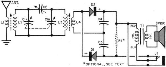

(#) Atis57 válasza pucuka hozzászólására (») Okt 14, 2023 / 2
Hát azért néha akad-hat.....
PL Az első , --a második kapcsolás --nem ugyanaz.!
Talán a 3.k kapcsolással utánozható...
A hozzászólás módosítva: Okt 14, 2023

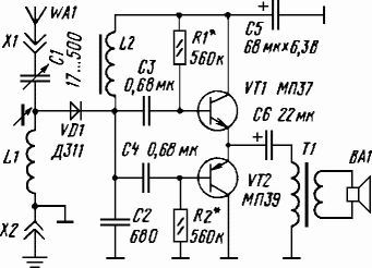

Ez a megoldás csak a közeli ,nagy térerejű adónál hajlandó megszólalni...
Szinte nem is érdemes megépiteni , ha nincs "3V Dc feletti tápfesz"
