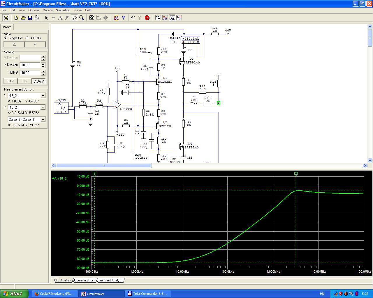

Igen, volt ilyen is. A VF2-nél az a probléma, hogy az adott FET gate-et az hozzátartozó földelt bázisú feltölti rendesen, de azt a gate töltést mi fogja kisütni? A diódák fordítva vannak, tehát a tápsínek felé nem fognak kisülni a töltések. Ahogy a földeltbázisúaknak csökken az árama, tolja egyre feljebb ( vagy lejjebb ) a gatet, de ez már négyszögnél kevés, vagyis a nullátmeneteknél egybenyitnak a FET-ek. Szinusznál alig van hatása, de azért ne spóroljunk ki egy kondit... Érdemes kipróbálni, nagyon jól működik. A baja a bekapcsolásnál van, ha ugrásszerűen kerül rá a tápfesz, mert akkor a kondin keresztül mindkét FET vezetni fog. De azért egyrészt ez nagyon rövid idő, másrészt a táp nem éled fel olyan gyorsan.

Idézet: „A VF2-nél az a probléma, hogy az adott FET gate-et az hozzátartozó földelt bázisú feltölti rendesen, de azt a gate töltést mi fogja kisütni?” Szerintem R11 fogja kisütni a gate töltést. C5-re ugyanazt tudom kérdezni, mint te kérdezted highand-tól... minek az oda? Lerontja a tápelnyomást, segít összenyitni a végfeteket. R15, R20-nak továbbra sem tudom mi a szerepe. R9 egy újabb pólust visz be, C6 semlegesíti. ??? Idézet: „Mi az a komoly tüske és honnan jön? Amplitudó, idő?” A tápsínben keletkeznek zavarjelek. Ugyanúgy, mint a PWM-nél. De itt szinte egy az egyben kijutnak a kimenetre... és egyéb gondokat is okoznak.
Az R11-en sül ki a gate? Az nem baj, hogy a dióda katódján folyna be az áram? Az pont úgy működik, ahogy tegnap leírtam, csak az lassú, a meggyorsításhoz kell a C5. Nézd meg a FETek drain áramát négyszögjel bemenetnél. Ube=4V legyen, 20 kHz. Aztán kondi nélkül. Meg úgy is, hogy a kimenetre teszel egy 1 µF-os kondit a 8 ohmmal párhuzamosan.
Az R15, R20 által kevésbé fog függeni a nyugalmi áram, ha változik a tápfeszültség, hiszen ezeken keresztül huzogatja a bázisok potenciálját. Itt, ha jól emlékszem nem teljesen jól van beállítva, lehet jobb is. Miután a földelt bázisúak szinteltolók, de ugye nem arról van szó, hogy a teljes 40 V-nyi amplitudót kell biztosítani, hanem csak néhány voltot a tápsinek közelében. Ebből meg az jön, hogy túl sok DC feszültség marad a tranyókon, de áram az van ( a nyugalmi áram miatt ) ami felesleges és jó nagy disszipációt eredményez. Ezek a soros ellenállások ennek a disszipációnak egy részét veszik magukra. Néha esetleg lehet gerjedés, ezért kellenek a 33...220pF-os kondik. Az eredeti kapcsolásban a földelt bázisúak bázisa a 12V-on van. Ezzel csak az a baj, hogy 14...18Vp-p kimeneti jelet kell adnia az opampnak. Ez már slew-rate problémákat okoz. Ezért lett kisebb feszültségre állítva a földelt bázisúak bázisa. Én nem hiszem, hogy a tápsinen lennének tüskék. D osztályban biztos, de itt mitől? " De itt szinte egy az egyben kijutnak a kimenetre... és egyéb gondokat is okoznak." Egy-az egyben? Még 10 kHz-en is 66dB a tápelnyomás... egyébként, ez HEC-hez készült és az kijavítja , kivéve a tüskéket, mert ha azt is ki tudná javítani akkor keresztezési torzítás se lenne.
Haladjunk sorban. Látod azt a "katt4" szimulációt? 10 kHz szinusz. Mekkora a gate áram és mennyi folyik R11-en? A zenei jelben nincs négyszögjel.
Nincs négyszögjel a zenében? Tényleg nincs. De akkor miért szoktad te is feltenni a négyszögjeles szimulációkat? Ha nincs négyszögjel, akkor hagyd ki a C5-öt. ( Az R11-en állandóan folyik áram, a nyugalmi áram miatt, de visszafelé nem tud folyni a dióda miatt. De ez négyszögjelnél lassú. )

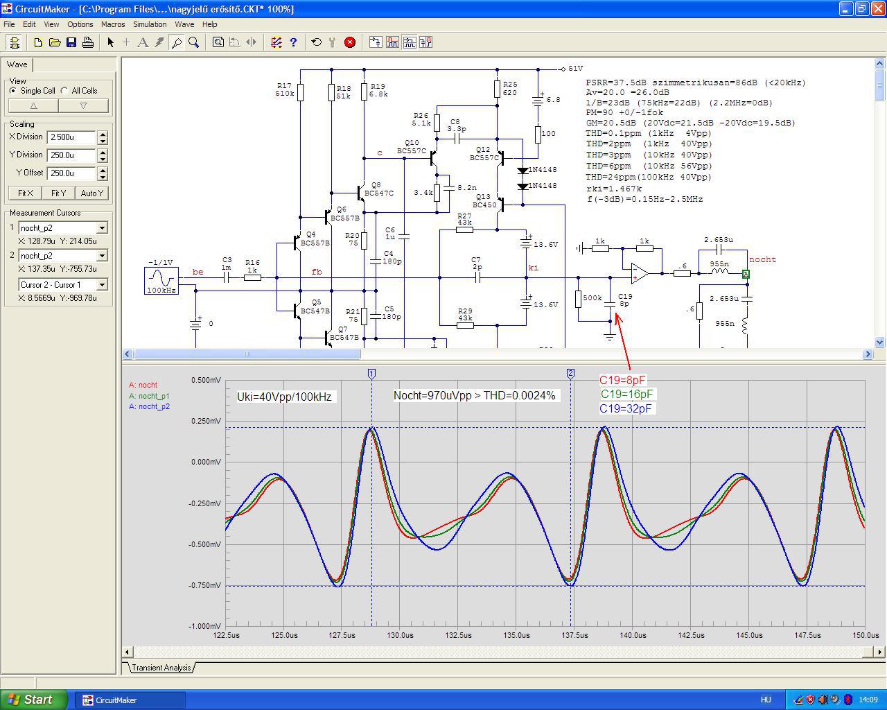

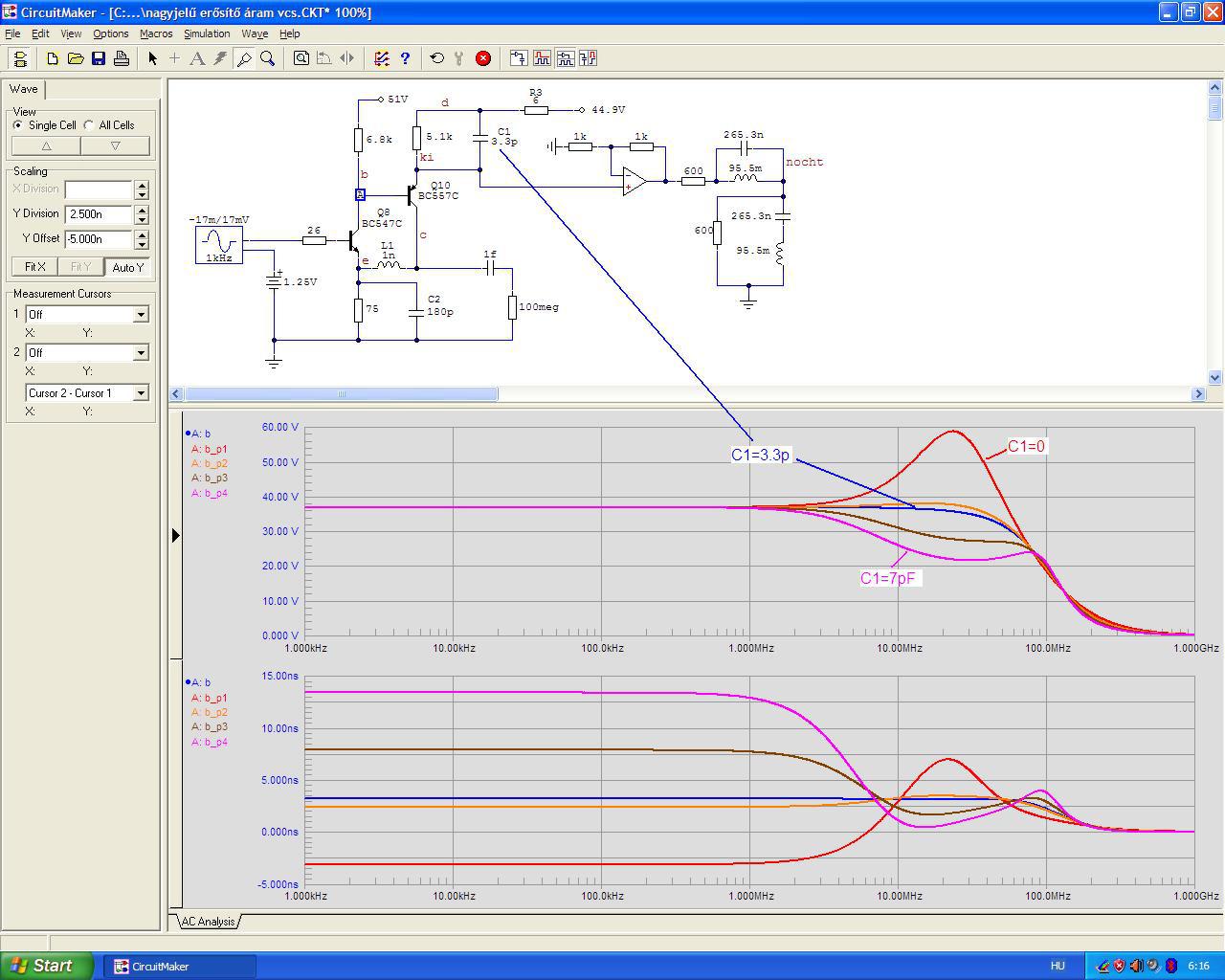

Amikor éppen azt nézegettem miként lehet minimalizálni a hibajel-erősítő áramát (szerintem nevezhetjük így az integrátort a továbbiakban) és gondoltam jól megkínzom kapacitív terheléssel, hogy erre mit lép... akkor figyeltem fel rá, hogy csal a Bode. Persze ez már nem az első eset, hogy ezt látom és emlegetem is néha, hogy nagyon "figyelni kell a Bode kezét" mert néha csal. Ezt már a PWM erősítőknél is felvetette katt (anno), hogy nem lehet a PWM-ek Bode-ját felrajzolni. Miért nem lehet? Ezért nem lehet, amit most látunk. - A csomóponti feszültségek szinuszai azt mutatják, hogy kialakult egy feszültségrezonancia kimeneten. A főerősítő kimenetén 5.6V van, de a hangszóró kimeneten közel 40V. - Alatta, a Bode meg azt mutatja, hogy az integrátor kimenetén 150V-os csúcsfeszültség van. Ez nyilván nem lehetséges mert a végtranzisztorok bázisa és emittere között nem lehet Ube-nél nagyobb fesz. különbség. Akkor most hazudik a Bode, vagy nem hazudik? Nyitva hagyom kicsit ezt a kérdést... amíg tovább rajzolok.
Egy TPA3255 kapcsolóüzemű erősítő tunning során akadtam bele a gyártó ajánlásába. Röviden arról van szó, hogy a kimeneti szűrő minden esetben csökkenti a damping faktort, és ez nem minden esetben kedvező. Főleg a szűrő előtti visszacsatolású erősítők esetében áll fenn ez a probléma. Bár ezek az erősítők gyárilag szűrő előtti visszacsatolásúak, van lehetőség átalakítani őket. Post Filter Feed Back betűszónak nevezte a gyártó ezt a tunningot. Jobban nem is mennék bele, inkább visszatérek a Feedforward kapcsolásra. Ez is nevezhető szűrő előtti visszacsatolásúnak, mert az. Ha itt is alkalmaznánk a PFFB trükköt, le lehetne csökkenteni a kimeneti ellenállást, azaz növelni a damping faktort. A lényeg mindössze annyi, hogy ahogy az alap erősítő átvitele esik, úgy kell a globál visszacsatolásnak is ezt követnie. PWM erősítőnél mivel a kimeneti szűrő másodfokú, a globális visszacsatolást is másodfokúvá kell tenni, azaz jöhet a hárompontos kompenzálás (vagy minekhíjják). Jelen esetben most erre nincs szükség.
Azért illik a globális visszacsatolásnak is úgy görbülni mint a fő erősítő átvitelének, hogy elkerüljük a szűrő előtti nagy amplitúdók kialakulását. Az átvitel így megmarad eredeti formájában, de a kimeneti ellenállás lecsökken. Jelen esetben ezekkel az ideális alkatrészekkel az eredeti 150mOhm-ról 200uOhm-ra. Ez közel ezredrésze, de persze a gyakorlatban ez nem lesz elérhető. Viszont mértékkel használva szerintem bőven tizedére csökkenthető. Ha majd egyszer Feedforward erősítőt csinálok, mindenképpen ki fogom próbálni. A hozzászólás módosítva: Nov 1, 2023

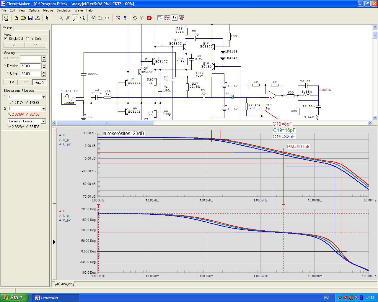

Előrébb léptem egy fokozattal a szimulációkban, egyelőre nincs semmi jó ötletem a HEC-re.
Úgy gondoltam kicserélem ezt a VAS fokozatot valami jobbra (korszerűbbre?), de minél tovább szimuláltam, annál jobban tetszett. Ez még a régi iskolába járt, a Cordell-ék által sokat szidott Otala félébe. Cordell azt nyilatkozta egy ízben Matti Otala munkásságáról, hogy rengeteg kárt okozott az elméleteivel és ezzel szinte évtizedekre visszavetette az erősítő tervezést a fejlődésben. Otala egyik elmélete a kis visszacsatolási tényező (26dB-t tartott ideálisnak) és a nagy nyílthurkú sávszélesség volt. Cordell ez ellen, érvként azt hozta fel, hogy az műveleti erősítők domináns pólusa is néhányszor 10 Hz-en van és ennek ellenére mégis tudnak jól szólni. Ebből kiindulva először arra gondoltam, megnövelem a nyílthurkú erősítést, mert ez nálam csak 300-szoros. Aztán meg mást gondoltam. Mi lenne ha maradna minden a régiben, csak a THD-t próbálnám meg valahogy lecsökkenteni. Első ránézésre nagyon bugyutának tűnik ez a kapcsolás, de aztán megnéztem közelebbről. A bemenete egy "sima diamond" 6 tranzisztorral. Semmi különleges. De mivel invertáló a kapcsolás, "fb" csomóponton alig van feszültségváltozás. Az első négy tranzisztor kollektorai lehetnek a GND-n. Kis Uce fesz, kis áramok, kicsi disszipáció > kis termikus torzítás. Q8,9 munkapontja eleve úgy lett beállítva, hogy ez a termikus munkapontja is az első fokozatnak. A kollektor fél tápfeszültségen van. Akár hűl, akár melegszik Q8, mindig ide fog beállni... féltápfeszre. Q10,11 munkapontját szoros áram visszacsatolás stabilizálja. Ez a THD-t is csökkenti. R26, R30 a maga 5.1 kOhm-os emitter ellenállásával elég hülyén mutat a kapcsolásban, de ez jön ki. Próbáltam vele kezdeni valamit, de nem lehet büntetlenül. Az egyetlen újítás a régi kapcsoláshoz képest Q13,14 kaszkód fokozat. Ez 20 dB torzítás csökkenést eredményezett... de nem azonnal. Voltak olyan beállítások is menet közben, hogy nemhogy csökkentette, de növelte a THD-t az alaphelyzethez viszonyítva. Így most jónak tűnik. Érdekes a tápelnyomás. Egyik tápfeszbe zavarjelet küldve csak 37.5 dB, de ha a zavarjel szimmetrikus, 86 dB-re javul. Szimmetrikus zavarjelet e legkönnyebb "gyártani". Trafó > Graetz > pufferkondi... és már meg is van. Arra kell ügyelni, hogy kivezérléstől függetlenül állandó legyen a tápáram-felvétel. Hídba kell kötni és ez is automatikusan meg van oldódik az ellenütemű vezérléssel. Tehát szűrésnek elég a kapacitív sokszorozó a tápban és nem lesz "brumm" a kimeneten. Eddig is ilyen volt a Burgum. A 'Burgum VAS" és a "Burgum hurokerősítés" mutatja, hogy a torzítás és a sávszélesség szinte független a kapacitív terheléstől... alig változik. Szoba hangerőn szinte mérhetetlenül kicsi a torzítás. Az 1 uV zavarjel elvész a zajban. Szerintem ennél kisebb torzításra amit ez a fokozat tud, már nem kell törekedni. A"Burgum VAS komp" szimuláció nagyon tanulságos szerintem. A beállási időt mutatja egységerősítési frekvencia környékén. Szerintem ezek a nagyfrekvenciás kompenzációk - ha jól vannak "belőve" - jótékony hatással vannak a tranziens viselkedésre. A zene impulzusok sorozata. Ha az első impulzusra rosszul reagál valamelyik fokozat, el lehet képzelni mi történik a jellel a továbbikban, további impulzusok utáni időben. Szerintem kell azzal is foglalkozni mit csinál az erősítő a hangfrekvenciás tartomány fölött, mert ezek a torzítások "lemodulálódnak" a hallható tartományba. Minél magasabbra tolódik ki az átviteli sáv annál könnyedebben kezeli -a viszonylag lassú- hangfrekvenciát az erősítő (szerintem). A hozzászólás módosítva: Nov 9, 2023
A bemeneti impedancia illesztő fokozat.
Ezt se nagyon piszkálom el. Egyszerű, gyors, kis torzítású fokozat. A bemenetére (tanulván a nyári "csittcsattdirrdurrból") teszek limitert, így agyonverhetetlen lesz. Minden ott van a szimulációkon, nagyon nincs mit mesélnem róla... Jaaa... még talán annyi, hogy marad csatolókondi is... talán megnövelem 1000 µF-ra. Ezt majd fülre belövöm, de szerintem semmi gond nincs ezzel a mostani 470 mikróval sem hangilag. Mindennél fontosabb a kimeneti DC offset stabilitása. A hozzászólás módosítva: Nov 9, 2023
