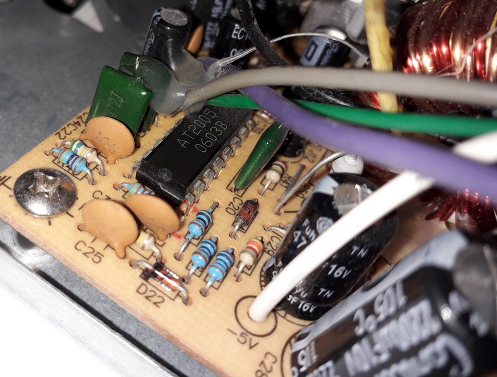

Van egy ilyen (képen látható) tápegységem, de úgy néz ki, hogy ejti a feszültséget. Ha csak az SSD van a gépben, azzal megy rendesen. Ha ráteszek egy HDD-t, nem bír rendesen felpörögni, és le-le áll. A HDD másik gépben működik. A vezérlő AT2005 de nem találtam adatlapot hirtelen. Van valamerre esetleg? Megpróbálnám esetleg fentebb tornázni a feszt, vagy módosítani a visszacsatoló ellenálláson. Az 5V is kevesebb, tehát nem fog túllőni, ha módosítom. Esetleg más javaslat, tanács? A "vegyél újat és cseréld ki" nem játszik, kéretik ennek tudatában válaszolni, köszönöm. Ui.: És azt is tudom, hogy akár használtan is lehet venni 2-3EFt -ért, de mivel egy ócska műhelygépbe kell, tehát első körben inkább a javítás örömét szeretném átélni ebben a projektben. ![]() A csere csak a végső megoldás.
Fényképezés közben nem tűnt fel, de a képen úgy látszik, mintha a szekunder kondi kondi púpos lenne ott a jobb alsó sarokban, az a homályos. Akkor előbb kicserélem azt, és megnézem a többit is.

Bár ahogy végig néztem, pont ilyen IC-st nem találtam. De azt írja, elvileg az LPG899 rajz hasonló.
Más a lábkiosztása, de elvileg ugyan azt tudja.
De jó, örülök neki.
Rajzot nem, de egy adatlapot találtam a 2005-ösről.
Ha nincs oszcilloszkópod, akkor a feszültségmérővel a kimeneti feszültségeket megmérve ne csak egyenfesz állásban, hanem váltakozófesz állásban is mérd meg (ezzel a ráült zajt méred meg tulajdonképp). Egy jól szűrt tápegységnél néhány mV-nál nem szabad nagyobb feszültséget mérned így. Ha több, akkor az éppen mért ágon levő elkók kapacitáscsökkentek és/vagy rossz ESR értékkel rendelkeznek, vagyis cserélendők.
De van, ha cseréltem a kondit megnézhetem éppen ha muszáj. Nem volt kedvem elővenni a dobozból. Egyébként 11.1-11.4V közt ugrál multival mérve, annak függvényében, ahogy a HDD motor teker(ne).

Az a baj, hogy ha erre ráül pl. 4V zaj a kiszáradt kondi miatt, akkor az azt jelenti, hogy
9.1...13.1 - 9.4...13.4 között ugrált (csak az egyenfesz állásban történő méréskor ez nem derült ki). Így akár tönkre is tud tenni dolgokat a tápegység, pedig hát mérve ugye nem kellett volna.
Kíváncsiságból betettem egy gyengébb áramigényű gépbe, ott megy rendesen. A 12V 11.9 lett.
Szóval a terhelés elég rendesen lehúzta a feszt.
