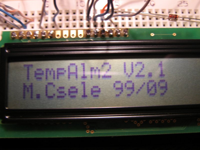

Müködik az LCD kijelzés.Csak állitani nem tudom,a gombokra nem reagál semmit.Az alarm led folyamatosan világit.

Feszültségmérővel végigméregetted, hihetőek a jelszintek? A hőérzékelőnél is normális érték mérhető, a kalibrációs potmétert is próbáltad? Az alarm LED egyébként mit kellene, hogy jelentsen ebben a kapcsolásban, azt nem tudod?
Hiába állitok bármit.Amikor feszültséget kap akkor kijelzi az aktuális hőfokot.Olyan mintha a bekapcsolásnál beolvasná az adatokat,de valamiért lefagyna.Szerintem a hőmérö résszel nincs gond mert közelitőleg pontos hőfokot mutat.Lehet az LCD inicializálásával van gond mint ahogy az előzőekben irtad.Eredetileg LTN211-es modul-lal van tervezve.Csak ilyet már nem találtam sehol.
A lLED-nek a szerepe amikor eléri a beállitott hőfokot bekapcsol a led,persze ezt egy optocsatolóval meghajtható egy relé.
Nézd, én (és mások is itt, a fórumon) nagyon szívesen segítek, ha tudok.
Viszont az áramkört Te látod, Te tudsz rajta mérni, Te tudod leírni pontosan, hogy mit csinál vagy mit nem csinál, illetve Neked kellene azt is tudni, hogy mit kellene csinálnia. A múltkor linkelt oldalra én bepillantottam, de nem mélyedtem el a tanulmányozásában. Amit azonnal láttam, hogy nem kóser (ti. config nélküli a forrás és a hex is, de a szövegben sem említi sehol, hogy milyen config kellene a PIC-be), arra válaszoltam, úgy tűnik, lett is eredménye, mert azért már legalább elindul a cucc. Ha ilyen, PIC-es áramkört építesz után, ahhoz azért érdemes tisztában lenni a működésével. Itt még a forráskód is meg van adva, abba ha belenézel, ott akár csak a kommentek alapján is lehetne látni, hogy más is van ott, pl. üdvözlőszöveg, meg a második sorba is írkálnia kellene valamit. Én most biztosan nem fogok nekiállni építeni egy ugyanolyat hirtelen, hogy lássam, mit csinál, de ha nagyon fontos, és végképp nem mész semmire, akkor juttasd el hozzám és megnézem - de ez megint egy másik történet. Szóval azt gondolom, hogy kicsit lehetnél kreatívabb Te is, mert így marha nehéz segíteni, és ezt nem bántásképp mondom.
Köszi hogy segiteni próbálsz!
Leirom mit produkál ez a szerkentyü.Amikor feszkót kap bejön az üdvözlő szöveg verzioszám stb. 1 kép. majd bejön a hömérséklet kijelzés.2.kép. Na innentől nem történik semmi.Bármilyen beállitási próbálkozásra nem reagál.( setup menüben lehet megadni a min., max feszülség értékeket aminél kapcsoljon az eszköz.Valamint a hangjelzést letiltani vagy engedélyezni.)Az aktuális hőmérsékletet is csak akkor jezi amikor ujrainditom, az üzemközben lévő áramkör a sem a hőmérséklet változásra sem a beállitó potira nem reagál. Azért gondoltam amikor elindul beolvassa az adatokat aztán megáll az egész.
