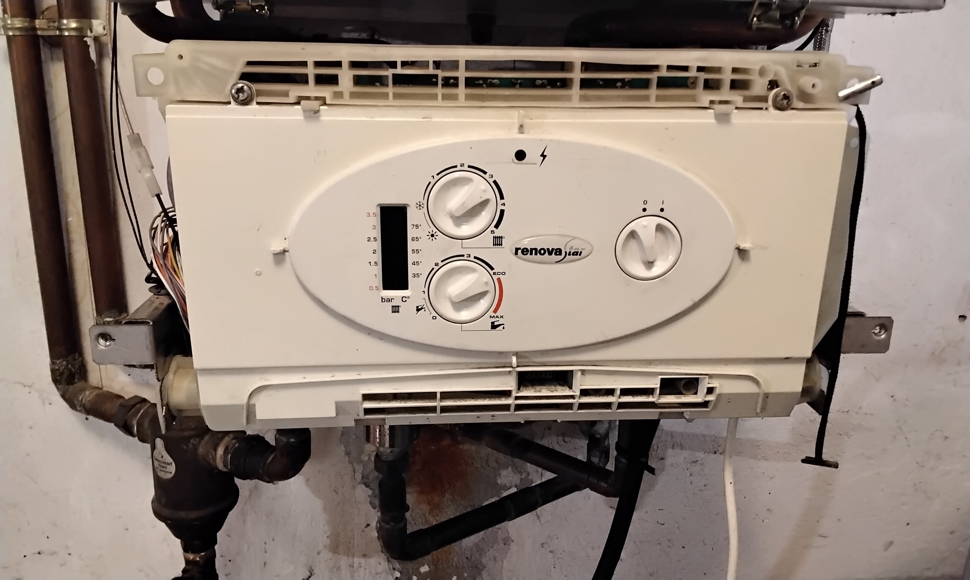

(#) gyalogkakukk78 hozzászólása Nov 30, 2023 /
Segítségre lenne szükségem.
Az alany egy Saunier Duval Renova Star F 24 E kazán.
Hibajel nincs,hőcserélő kitakarítva,nyomás rendben.
Nem indítja el a gázégőket.
Van egy donor másik kazán is.
Hozzáértő szerelőt keresek aki 2243 Kóka (pest megye) is kijönne életre kelteni a kazánt mert én már feladtam.
Köszönöm hogy elolvastátok!

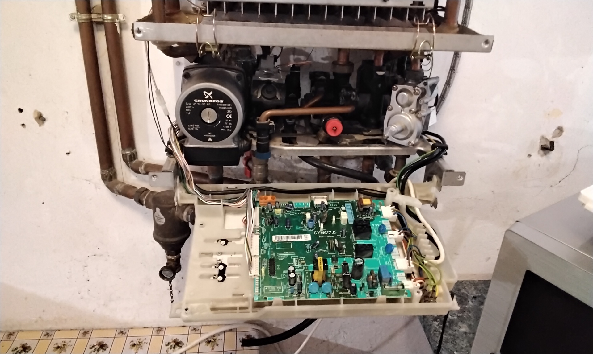

(#) VIM válasza gyalogkakukk78 hozzászólására (») Nov 30, 2023 /
Szia! Mit csinál meg a kazán induláskor? A ventilátor és a szivattyú az működik vagy az sem vagy "minden" működik csak a főégő nem gyújt be? Próbáltad resetelni a kikapcsolójával? Egyik üzemmód sem működik (fűtés vagy HMV)? A csatlakozó dugvilla az fázishelyesen van csatlakoztatva?
(#) gyalogkakukk78 válasza VIM hozzászólására (») Dec 1, 2023 /
A ventillátor elindul,az biztos mert azt hallom.
A szivattyú működik,le lett próbálva, de abban nem vagyok biztos hogy az is megindul,mert nem hallom csobogni a csőben a vizet. A meleg vízcsap nyitásakor sem indítja el a felfűtést. A dugvillát bedugtam mindkét helyzetben,de semmi változás.
Nem tudom hogyan kell resetelni a kikapcsolójával.

(#) VIM válasza gyalogkakukk78 hozzászólására (») Dec 1, 2023 /
Az a fura, hogy a hibajelző piros lámpa nem jelez semmit, legalábbis nem teszel róla említést. A másik dolog, hogy nem egyszerű "szóra bírni", mert nem egyszerű kontaktusokon keresztül ellenőriz víznyomást ami piezos és vízáramlást a HMV-hez ami hallos. A védelmet lehetne ellenőrizni ami klixonos és az a fűtési csövön van jobboldalon a hőcserélőhöz közel, két tűzősarus csatlakozással. Vagy ki kell mérni a klixont, hogy át ad e vagy a két sarut össze kell kötni, hogy akkor elindul e a készülék, mert akkor az nem ad át. A másik két érzékelő hibájáról kellene, hogy jelezzen a hibajelző. Talán cserélhetnél panelt ha a donorban az jó. Ha bekapcsolva megkocogtatod a panel reléit sem történik semmi, mert az is lehet, hogy valamelyik érintkezője be van égve és az nem ad át. A kezelő panel interfész csatlakozásait is ellenőrizni lehetne, hogy azok tiszták és jó kontaktussal csatlakoznak a panelek mindkét végéhez.
A piros lámpa nem villog,nem jelez hibát.
VezérlőPanel pár éve lett cserélve, állítólag a donoré is rossz volt,vagy az lett miután kicseréltem.
70 ezerért vettem bele való vadi újat,de ahogy bele tettem azt is kinyírta állítólag valami,aztán egy szerelő is kicserélte meg még csinált is valamit és így ment mostanáig.Szóval most van egy vadi új gyári vezérlőelektronikám,ami öt percet volt a kazánban, és állítólag elromlott az is.Úgy tudom,hogy ezeket fel lehet újítani,mert annak idején a szerelő is elvitte a régit.
Nem akarom megjátszani megint azt hogy tönkreteszi valami hibás alkatrész a most már kb. 80 ezerbe kerülő vezérlőpanelt. Én nem tudom kimérni az elektromos hibákat,nem értek hozzá,aki meg ki tudná,az nem jön el idáig.
A hőkioldót megtaláltam,a pici piros gombot visszanyomtam a két saru között.
A kábelek érintkezései rendben vannak. Mindegyik tiszta.
Esetleg te életre tudnád kelteni a kazánunkat?
2243 Kóka (Pest megye) ahova el kellene jönni.
A hozzászólás módosítva: Dec 1, 2023

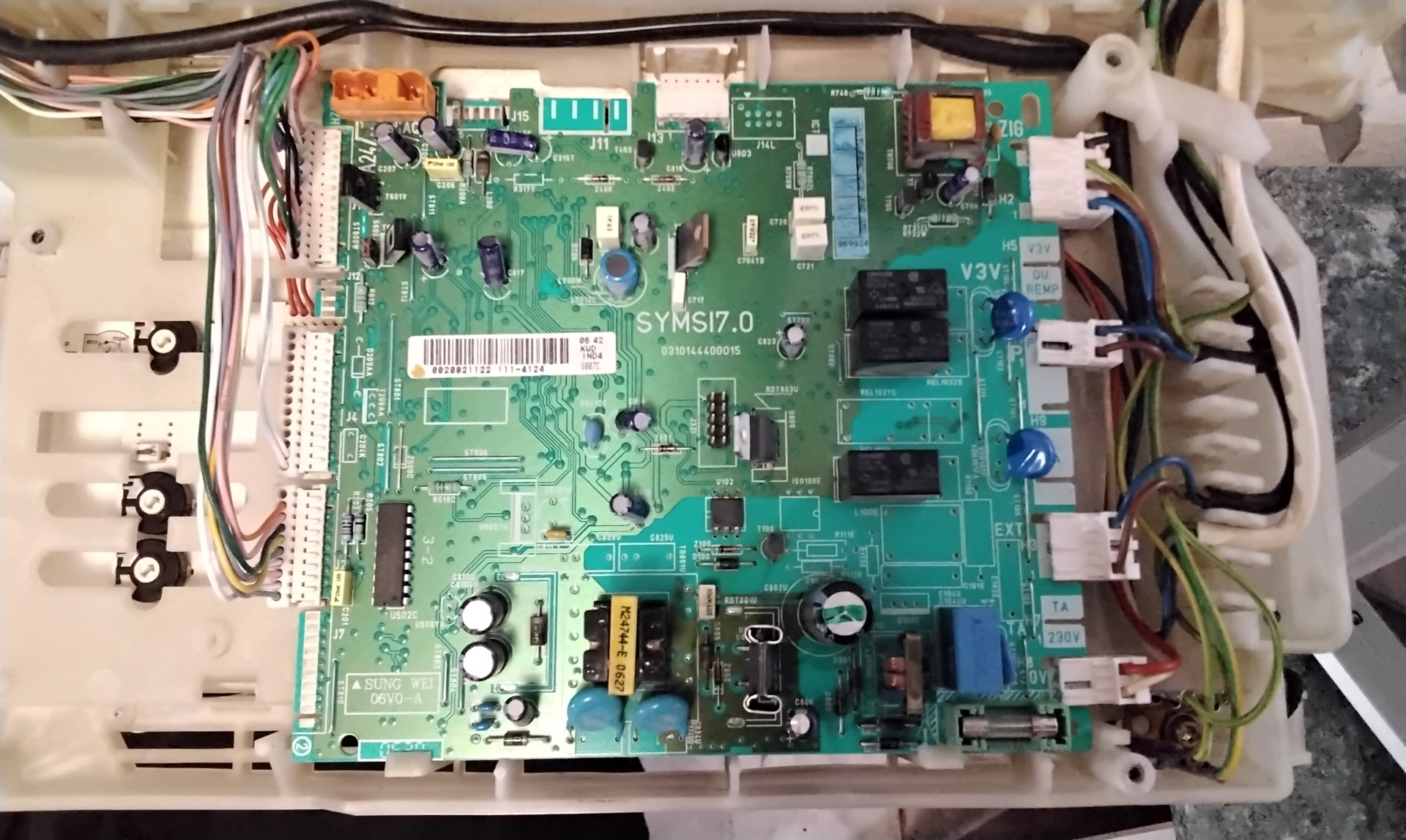

Javítani azt nem de használható információt azt mondhatok. A donor készülékből kellene átcserélni a HMV áramlás érzékelőt, hogy azzal elindul e a HMV vételezéskor az a funkció. Ehhez a funkcióhoz nem kell a szivattyúnak működnie de ha nem érzékel az áramlásérzékelő vízáramlást akkor nem fog elindulni a folyamat, természetesen a ventilátornak előzőleg be kell indulnia. Azt a panelt kellene használni amelyikkel most előzőleg még működött.
A szivattyút azt meglehetne próbálni megforgatni ha az meg lenne szorulva. Ezt úgy teheted meg, hogy kicsavarod azt a nagy fényes csavart egy 10 Forintossal és a tengelyt próbáld megforgatni a horonyba dugott csavarhúzóval de óvatosan, mert kerámia a tengely anyaga. A fényes csavar kicsavarásakor egy kevés víz ki fog folyni de nem kell megilyedni, oda kell készülni egy törlőruhával és felfogni, közben a csavarhúzóval óvatosan jobbra-balra fordigatva a tengelyt (ha meg van szorulva) körbe kell fordítani azt majd visszatenni a fényes csavart. Ha ez nem vezetne eredményre, mert nem forog ha bekapcsolod majd a fűtést akkor még a kondenzátort kell kicserélni ha az kapacitásvesztett ill. látható nyoma is van a meghibásodásának. A csatlakozókat is végig kellen nézni a főpanel szélén, mert azok ezzel a csúszóérintkezős megoldással vannak oda csatlakoztatva. A diagnosztikai, kijelző az a J13 csatiba csatlakozik de mindegyiket meg lehetne mozgatni és kontaktsprével vagy wd40 befújni de ne "tocsogjon" tőle minden.
A vezérlőpanelnak a csatlakozásai a perifériákhoz és a kijelző-diagnosztika panelhez nem a legjobb konstrukcióval van megoldva, magában hordozza a kontakthibát. A paraméterek pedig a kijelző panelen vannak beállítva nem a vezérlő főpanelen. A hibajelzés is hiányos ha nincs kommunikáció a két panel között. Azt nem tudom megmondani, hogy melyik panellel lehet a probléma ha nem megy a szivattyú, mert az értékek egy külön panelról érkeznek a vezérlőhöz és ez típushibának vélhető amihez hozzáértő szakember szükséges. Ezt vagy ezt a lehetőséget megkérdezheted, hogy mit lehet tenned a Te esetedben. Ahogy értesültem róla korrekt és megbízható emberről van szó. Vedd fel vele a kapcsolatot ha gondolod.

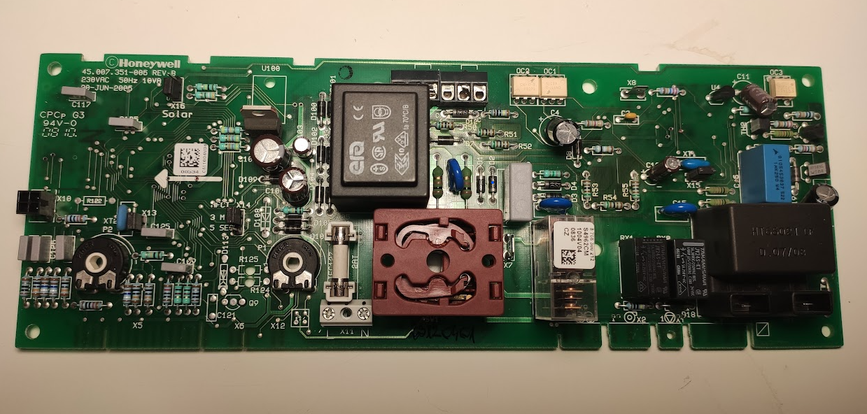

(#) droberto hozzászólása Dec 2, 2023 /
Egy Junkers Euroline OW23 típusú kombi kazánom van, ami egyik pillanatról a másikra megszűnt működni.
A hibakód: 2 másodperces periódusban villog a háromszög alakú hibalámpa + 45 és 90 fok.
Amikor kinyitom a melegvizet, vagy feltekerem a termosztátot elindul, elindítja a keringető szivattyút, hallom, hogy a váltószelepet átállítja, de nem megy a füstgáz ventilátor és nincs szikra sem, szerintem gázt sem nyit, de ez csak tipp, aminak az alapja, hogy nem érzek semmilyen szagot.
Az indulás során hallom a keringető reléjének a kattanását és hallok egy másik kattanást is, amiről azt feltételezem, hogy a füstgáz ventilátoré, de a ventilátor nem indul el. A ventilátor motorcsatlakozásainál nem mérek semmilyen feszültséget a kattanás ellenére sem, de közvetlenül a relét mérni nem tudom. A ventilátort kikötöttem és megtápoltam hálózati feszültségről és úgy rendben működött.
Ellenőriztem a kémény nyomáskapcsolóját, alaphelyzet szakadt volt, ha az egyik csőbe belefújtam rövidzár lett. Ellenőriztem minden vezetéket, amit tudtam, de sehol nincs rövidzár, vagy szakadás.
Visszaolvastam a topicot és találtam valaki mást ezzel a hibával, de úgy tűnik a javítása irreleváns.
A hiba, a füstgáz szenzorra utal, de azt feltételezem, hogy azért, mert nem megy a ventilátor és nincs nyomáskülönbség a kéményben.
Szívesen veszek bármilyen segítséget!

(#) VIM válasza droberto hozzászólására (») Dec 2, 2023 /
Szia! Remélhetőleg megnyomtad a hibatörlő gombot. A huzat hiánya vagy vesztése előadódhat a ventilátor lapátok elkoszolódásából is vagy a motor csapágyainak kiszáradásából de a venturi csövek is el tudnak koszolódni. Ha azokat kifújkálod oda tedd vissza ahonnan levetted nehogy ellentétes csonkra kerüljenek.
(#) droberto válasza VIM hozzászólására (») Dec 2, 2023 /
Szia! Megnyomtam igen! Ma úgy 70x! A huzat teljes hiánya abból adódik, hogy a ventilátor egyáltalán nem forog. A venturit a szezon előtt teljesen kitisztítottam, a ventilátor lapátait szintén. A motor csapágya, már nem 100%, mert elég kellemetlen hangja van, de semmi rendellenes ellenállása nincs. A kazán maga nem indítja el a venzilátort, ellenbenm amikor adtam neki 220v-ot, akkor elindult és futott szépen (a ventilátor).
Valószínű, hogy a ventilátor reléje lehet beégve? A vezérlőn nincsenek látható nyomai esetleg a forrasztási oldalon? Van a panelen négy relé. Ha azokat megkocogtatod nem változik az üzemmód folyamata?
A vezérlőpanelen a trafó melletti relé az nem bipoláris? A panel javítására ITT van két lehetőség ha szükség lenne rá.
(#) droberto válasza VIM hozzászólására (») Dec 3, 2023 /
Köszi a javítós elérhetőségeket, holnap felhívom az utóbbit.
Nem tudom, hogy melyik a trafó, a panelen 3 relét tudtam azonosítani. Két egyformát rögtön amellett az alkatrész mellett, amely a szikrát adja, ezek közül az egyiket a keringető szivattyúénak vélem a másikat meg a füstgáz ventilátorénak, ezek feketék. A harmadik egy átlátszó burkolatú, ez szeritem a váltószelepet kapcsolgatja, azt hiszem ez bistabil, a másik kettő meg nem.
(#) VIM válasza droberto hozzászólására (») Dec 3, 2023 /
Amit néztem alaplapot ehhez a típushoz (pontos típust nem írtál) én azon négy relét láttam de ez nem fontos. A bipoláris relék előorduló hibája, hogy nem akar átállni valamelyik stabil helyzetébe, mert be van égve az érintkezője amin keresztül valamelyik motor kap áramot és az ívoltások tönkreteszik. A négy reléből egy a szivattyú egy a ventilátor egy a szelepmozgató és egy a huzat nyomáskapcsolóé. Ha csak három van akkor az üzemmódváltást egy ilyen bipoláris relé végzi.

(#) droberto válasza VIM hozzászólására (») Dec 5, 2023 /
A második linkedből Varga János megjavította a panelt, korrekt és gyors volt, tudom ajánlani. Valószínűleg a füstgáz ventilátor relét cserélte rajta, de ez is csak tipp, egy kicsit eltérő színűnek látom az előzőhöz képest a feliratot rajta, a forrasztás annyira szép, mintha gyári lenne, szóval lehet, hogy az is. Azóta gond nélkül működik.
A 45/90-es hibát "standard hibának" nevezte, ami gyakran előfordul, ahogy a panelek öregszenek, 20 perc volt az egész, 25k Ft az ára, meg tudtam várni hétfőn reggel.

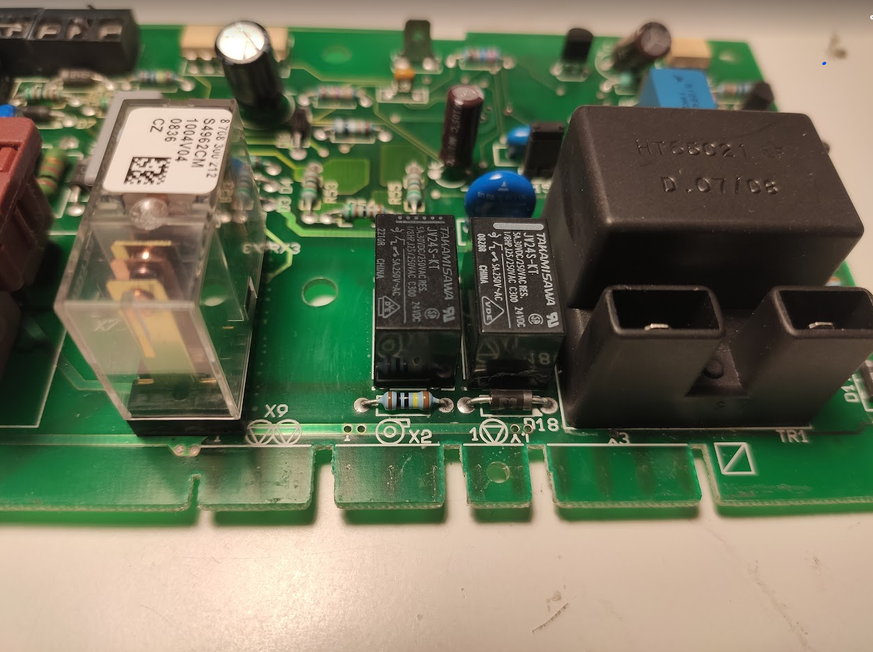

Szerintem a huzat nyomáskapcsolója szenzor, egy egyszerű kapcsoló az nem reléhez csatlakozik, hanem a vezérlés egy bemenetére.
Csatolok egy fotót a panelről az érdekesség kedvéért, ezen jobb alul látszik a színeltérés a két fekete relé között. Én úgy azonosítottam őket, hogy a jobb szélső fekete a keringető szivattyúé, a balra mellette lévő a ventilátoré (szerintem ezt cserélte a javításkor), a pár centivel még balrább lévő átlátszó alkatrész meg az üzemmódváltást csinálja.

(#) droberto válasza droberto hozzászólására (») Dec 5, 2023 /
Csak az érdekesség kedvéért... Meg tudná valaki mondani, hogy a nagy piros alkatrész micsoda?
