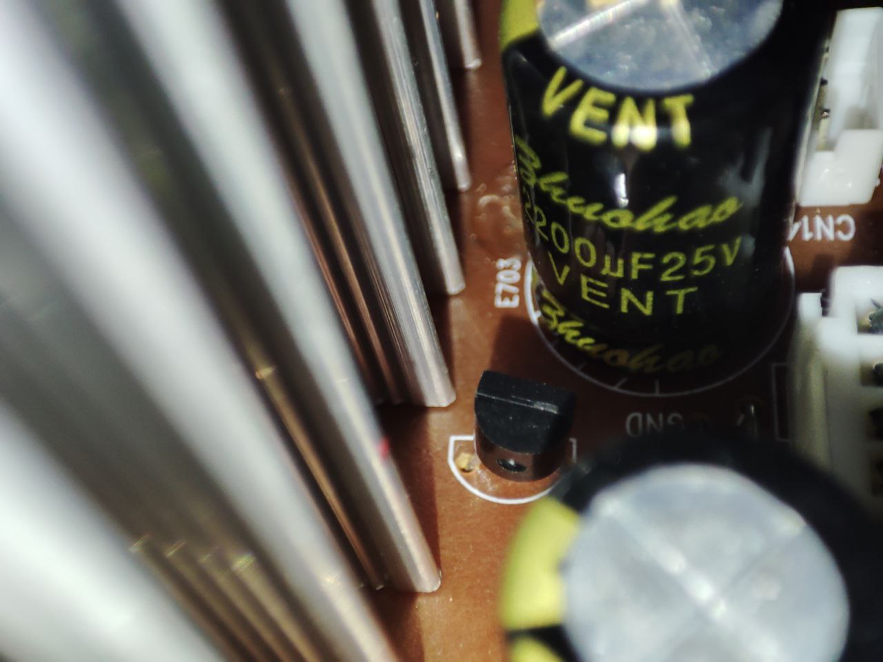

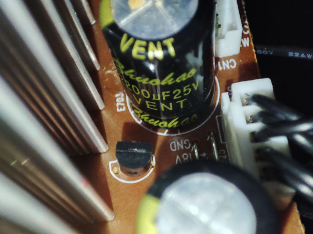

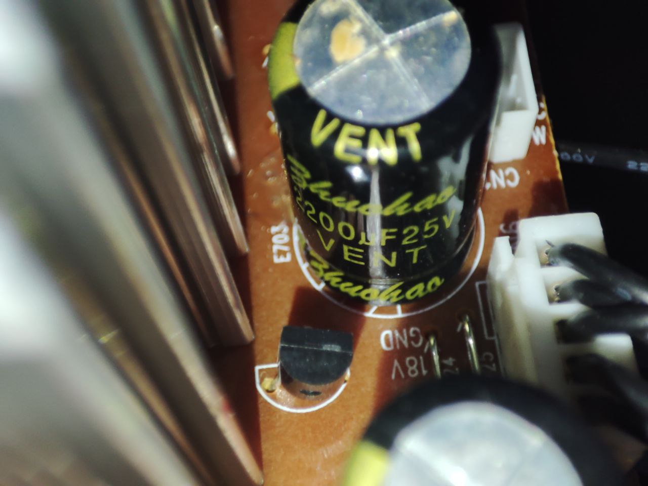

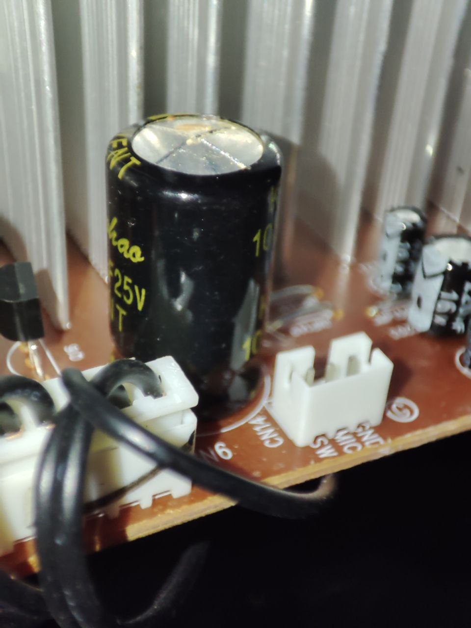

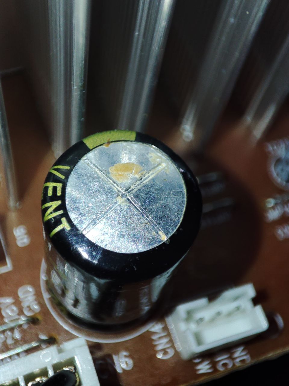

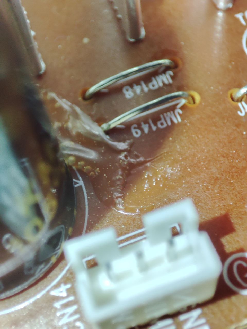

(#) RockFonok válasza kadarist hozzászólására (») Okt 23, 2023 /
Szerinted használjam továbbra más készülékhez a Blaupunkt hálózati kábelét?
Vagy az is kuka a hifivel együtt?
(#) CHZ válasza RockFonok hozzászólására (») Okt 29, 2023 /
(#) kadarist válasza RockFonok hozzászólására (») Okt 29, 2023 /
Természetesen. Kérd úgy, hogy kétezerkétszáz mikrofarád, huszonöt volt. De ha elfér egy 35 voltos, akkor vegyél olyat.
(#) Suba53 válasza RockFonok hozzászólására (») Okt 29, 2023 /
Esetleg tegyél be helyette 105°-os LowESR típust, az nem púposodik ki olyan hamar.
(#) RockFonok válasza kadarist hozzászólására (») Okt 29, 2023 /
El vállalnád a javítását?
Vagy valaki el vállalná javítását?

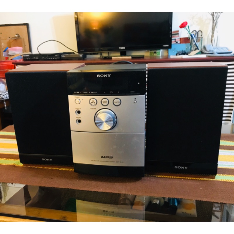

Van (volt) egy Sony HCD-EH15 tipusú rádióm, amit tegnap sikeresen lerántottak a helyéről és jól pofára esett. Azóta nem tudom bekapcsolni. Arra gondoltam,hogy megrepedhetett valahol a panel és az miatt. Világít a stand by led,de ha megnyomom a bekapcsoló gombot, akkor kialszik egy pillanatra,majd ismét világít,de nem történik semmi. A paneleket át nagyítóztam,de semmi repedést,vezeték szakadást nem találtam. Nem nagyon értek a rádiókhoz,de jó lenne megcsinálni,hátha nem kellene kikukázni. Mi mehet még ilyenkor tönkre benne? Már jojózik a szemem a sok nagyítózástól
(#) RockFonok válasza btamas81 hozzászólására (») Nov 26, 2023 /
Unokaöcsémmel meg csináltuk tegnap ki cseréltük benne 2 db kondít, jó lett.

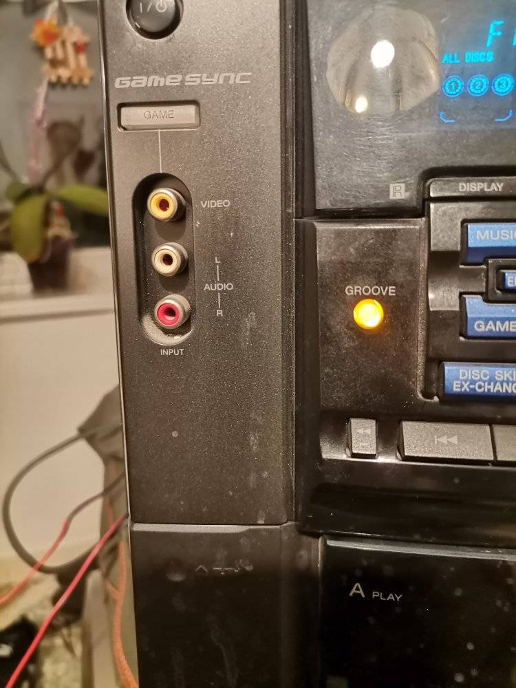

Sziasztok. Gyakorlottabbak számára nyilván egyszerű, de én inkább megkérdezem, mint, hogy bajt csináljak.
Adott egy Sony MHC RG-30 Music Center található rajta három RCA "lik"
Milyen RCA-3,5Jack vezetékre lenne szükségem ahhoz, hogy a telefonomat hozzá tudjam csatlakoztatni?
Kösznöm.
(#) kadarist válasza Kolti0 hozzászólására (») Dec 1, 2023 /
Szia! Egyszerű Jack-RCA átalakító kell. Bővebben: Link
(#) Kolti0 válasza kadarist hozzászólására (») Dec 1, 2023 /
Igen, hasonlóra gondoltam.
No, de ahogy én látom van. kettő RCA, egy jack három RCA egy jack és talán még egy RCA egy jack.
Melyikre lenne szükségem? Illetve a polaritás ezeknél nincs variálva ugye?
(#) GARFIELD13 válasza Kolti0 hozzászólására (») Dec 1, 2023 /
Érdekes szerkezet, ezzel a video jel átküldéssel.
Sima 3,5 jack sztereo RCA kábel, nem kell a világ másik végéről rendelni itthon is kapható.
Értelemszerűen a piros a pirosba, a fehér a fehérbe az RCA oldalon.
Ha színhelyesen csatlakoztatod, akkor a jobb bal oldal sem esz felcserélve.
A 23. oldalon írtak alapján a "Game" gomb megnyomásával lesz innen hang.
Használati 23_old
Jó zenehallgatást.
(#) Kolti0 válasza GARFIELD13 hozzászólására (») Dec 2, 2023 /
Tényleg utólsó kérdés.
Van olyan kábel ami egy egy jack, kettő RCA
és olyan ami egy jack-három RCA
Mindkettőved működne, vagy fontos, hogy a három RCA be legyen dugva, tehát hármasat kell vennem?
(#) btamas81 válasza Kolti0 hozzászólására (») Dec 2, 2023 / 1
A harmadik a sárga, az a video jel lenne (kép). Neked az nem kell. Sima 2 rca-jack. Ahogy feljebb írták piros a pirosba fehér a fehérbe.
(#) GARFIELD13 válasza Kolti0 hozzászólására (») Dec 2, 2023 / 1
3,5 mm jack vég 3 felé osztott csatlakozórésszel van, a másik végén 2 db RCA csatlakozó mondjuk piros és fehér színkombinációban.
Neked ez kell, mivel sztereo audio jelet szeretnél a telefonból eljuttatni a Sony centerbe.
Ahol 1-1 jack és 2 RCA van a kábelen, ott a jack csatlakozó része kétfelé van csak osztva, mert mono csatlakozók.
Hirtelen Hi-Fi készüléket sem tudok példának mondani, ahol ilyen audio kimenet lenne. Max néhány magnó rémlik, ahol a mikrofon bement volt 2 db mono jack aljzattal megoldva. Pl. Unitra mini torony magnója. Ez a kábel neked nem jó.
Egy jack és 3 db RCA.
Ilyen esetben a jack csatlakozó része az 4 részre van osztva. Ez a csatlakozó pl hordozható autós DVD lejátszón lehet, ahol a sztereo hang mellett a video jelet is át kell vinnie, ha nem a saját mini képernyőjét és hangszóróit akartad használni, akkor kellett ilyen kábel.
Neked nem ilyen kell.
A telefonod jack csatlakozója is 4 érintkezős, de ott a negyedik az a mikrofon jelének van, ha van vezetékes mikrofonos fülesed, annak a csatlakozóját meg tudod nézni.
Ha jobban el szeretnél merülni a csatlakozók világában, akkor itt egy régi, de átfogó írás a csatlakozókról.
Kábeli zűrzavar HFM
Ez a Sony valószínűleg a korabeli Playstation jelének fogadására lett felkészítve. A video jel csak keresztül ment a készüléken. Az előlapi csatlakozón be a hátoldalin meg ki a TV-be (lásd 23. oldal). Az audio jel meg ezen szólalt meg ami minőségileg sokkal jobbat nyújtott mint két gagyi TV hangszóró.
Köszönöm a válaszokat. Igazából annyira nem merülnék el a témában, de megvettem ezt a viszonylag régebbi centert és szeretném ha a műhelyben a telefonomat is tudnám hangosabban hallgatni. Vagyis pl. youtube.ot.
Vettem is egy ilyen kábelt:
működik is, bár ha a game gombot nem írod, várhattam volna, hogy megszólaljon. Ami furcsa, hogy a Huawei P40lite telefonomba nem tudom bedugni teljesen a jack.et. Valamennyi érintkezési problémája így van, bár ha nem nyúlok a telefonhoz folyamatosan szól.
Viszont nem olyan hangerővel, mint a régebbi buta telefonomról a rádió.
Megpróbálom majd hosszabbítóval. Valahol van elvileg egy jack hosszabbítóm. talán így változnak a csatlakozók.
