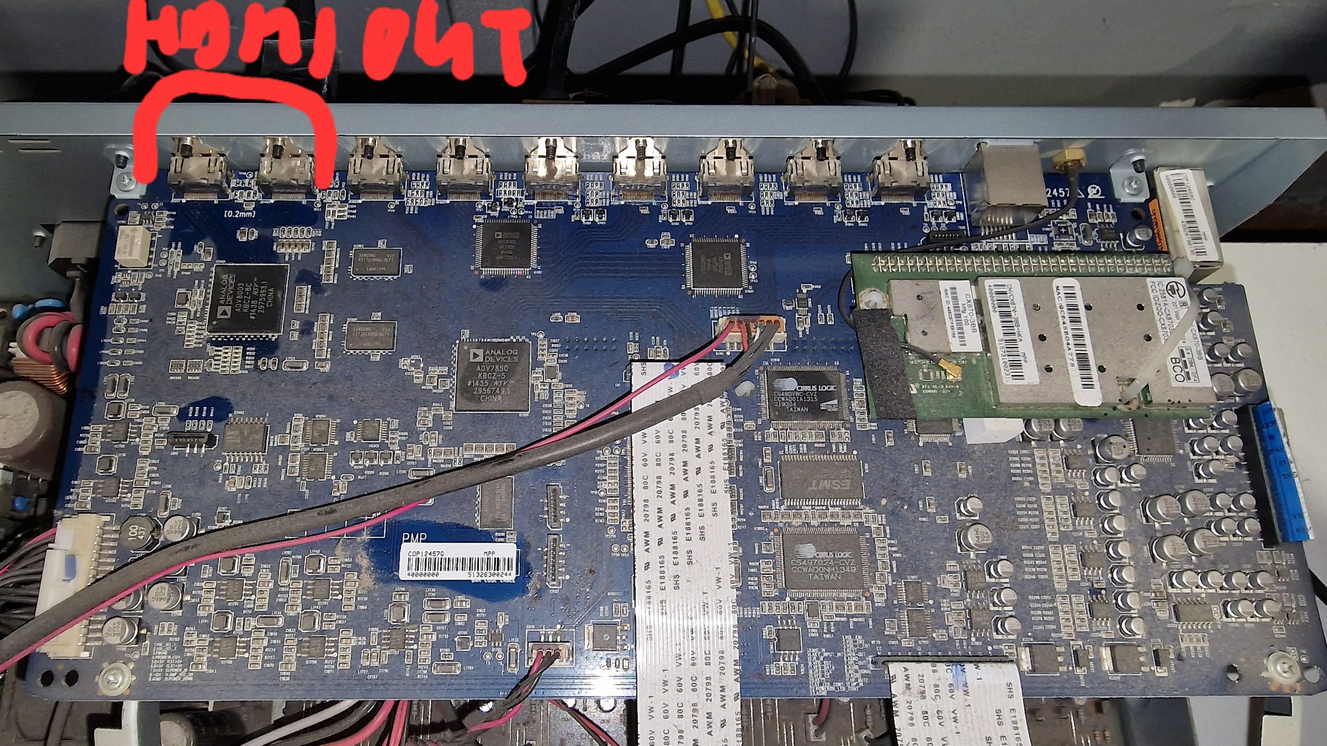

Harman kardon avr 370 erősítő hdmi kimenetén megszűnt a kép. A két kiment közül az egyik 3 éve "elköszönt". A másik évekig jó volt,de most feladta. Tapasztalata van valakinek hasonló hibával kapcsolatban?
Köszi.

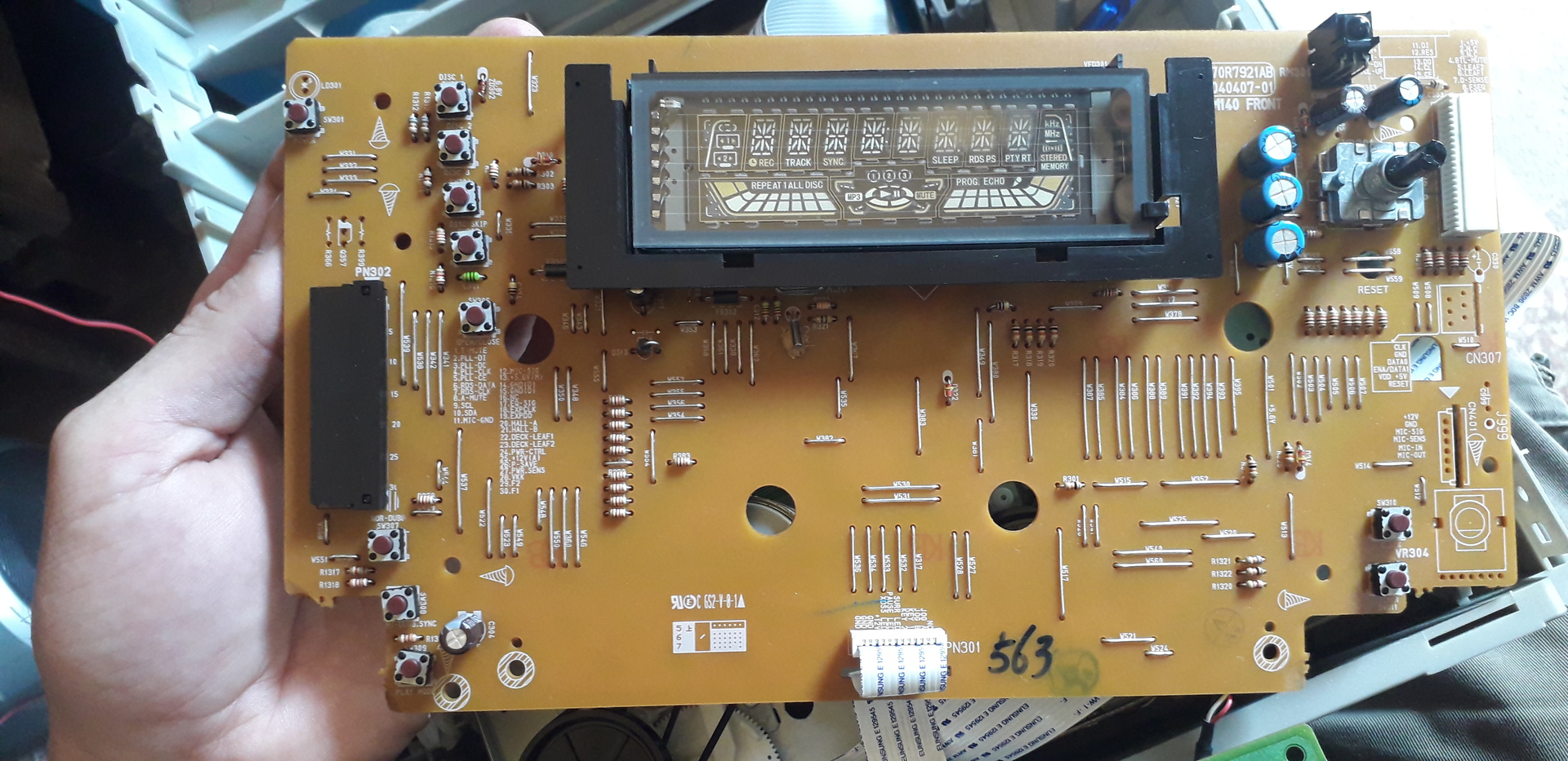

Üdv! Van egy JVC MX-J950R hifim. Felújítottam, nagyon szép lett és jól is szól, viszont a kijelzőjén, ahol a fűtőszálak mennek, azon a részen sötétebb. Valaki rá tudna lesni a szervízkönyvére, melyik kondi felelős a fűtőfesz megfelelőségéért? Ha meglenne a bűnös kondi, azt cserélném.
Itt a szervízkönyve.
Előre is köszi.
(#) kadarist válasza Miki-B hozzászólására (») Máj 25, 2024 /
Szia! A kijelző fűtése közvetlenül a trafóról történik, áramkorlátozó ellenállásokon keresztül.
(#) Miki-B válasza kadarist hozzászólására (») Máj 30, 2024 /
Mit jelent ez a gyakorlatban? Tanuljak meg ne oda nézni, vagy van rá megoldás? Szegmensek, feliratok egyforma erősen világítanak, tényleg csak azokon a vonalak mentén sötétebb, ahol futnak a fűtőszálak. 1-2 felirat pont beleesik, ezek zavarók inkább. Ez az egyetlen "hibája" a készüléknek, habár 24 éves.
A hozzászólás módosítva: Máj 30, 2024
(#) kiszebra válasza Miki-B hozzászólására (») Máj 30, 2024 /
Ez egy kijelzőcső, aminek van egy tervezett üzemórája, idővel sajnos gyengülni fog a fényereje.
Cserélni lehet, ha találsz esetleg ilyen típust.
(#) kadarist válasza Miki-B hozzászólására (») Máj 30, 2024 /
Sok idő alatt a fűtőszál anyagából annyi kerül a hozzá leközelebbi anódrészekre, hogy azt beszennyezi. A fénypor tönkremegy és ennyi.

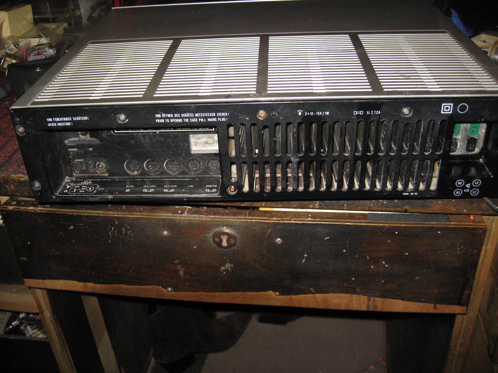

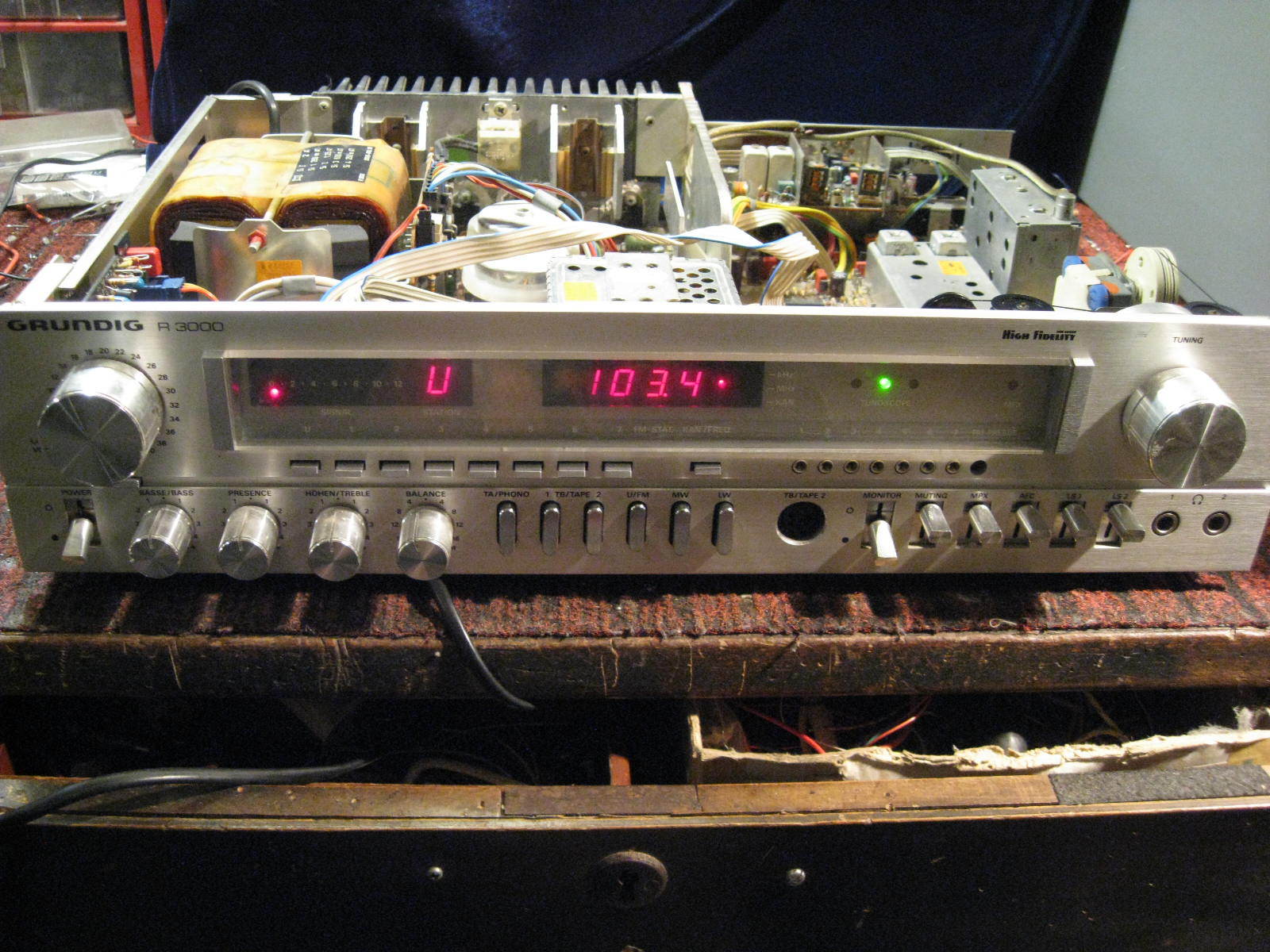

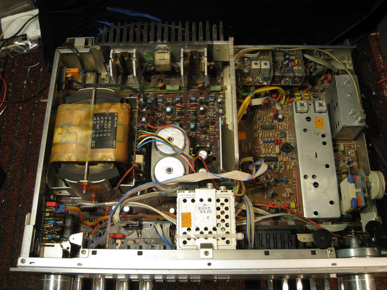

Üdv! Van egy Grundig R-3000 erősítőm. Égésnyom, amperszag, kiégett bizti nincs és még sem szól. Ha esetleg van valakinek ötlete a ma divatos "át kell kondiznin" kívül, és megosztja velem, örülnék neki!
(#) kadarist válasza lefituta hozzászólására (») Jún 2, 2024 / 1
Szia! Szerezz rajzot és merd használni a multimétered.
(#) lefituta válasza kadarist hozzászólására (») Jún 2, 2024 /
Az a baj, hogy mivel csöves dolgokkal foglalkozom (antik rádiók) ezekhez annyit értek, mint itt előttem ez az asztal. Van vagy 4-5 márkás vintage receiverem, amit javítani kellene, de lehet, hogy megpróbálok itt egy hozzáértőt rávenni, aki egy kis pénzért foglalkozna velük.

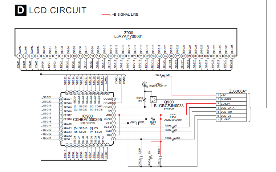

(#) truly hozzászólása Júl 16, 2024 /
Adott egy Panasonic SA-AKX12 mini hifi. Az eredeti problémája az volt, hogy a (LCD) kijelző közepén jelent csak meg pár szegmens, de semmi köze sem volt az értelmes szöveghez. Az eredeti meghajtót nem néztem szkóppal, mert biztos voltam benne, hogy a proci beszélget a kijelzővel.
Cseréltem benne kijelző meghajtót, de az újjal meg semmit sem ír ki.
A fura, hogy ha leforrasztom a kijelzőpanelt, akkor a processzor szépen beszélget a semmivel (lásd csatolt kép). A processzor tehát jónak tűnik (amúgy is csinál mindent, van hang, reagál a gombokra, játszik bárhonnan bármit.)
A penelen minden alkatrész rendben van, minden vezetősáv eljut oda, ahova mennie kell. Amint visszaforrasztom, már csak 400mV-os négyszögjelek vannak a kommunikációs vonalon. Nem kommunikáció, csak állandó négyszögjel. Az összes szegmens és közös vonalon ugyanúgy 400mV-os négyszögjel van, tehát jogos, hogy sötét a kijelző. (Ezt sem értem, hogy miért 400mV, mikor a 15k-s ellenálláson keresztül sacc/kb 2,6V-nak kéne lennie az LCD feszültségnek.)
Valakinek valami ötlet, hogy miért ülhet így le a kommunikáció?
(Amúgy TM1621b a kijelzőmeghajtó, ami benne van.)
Üdv:
Truly

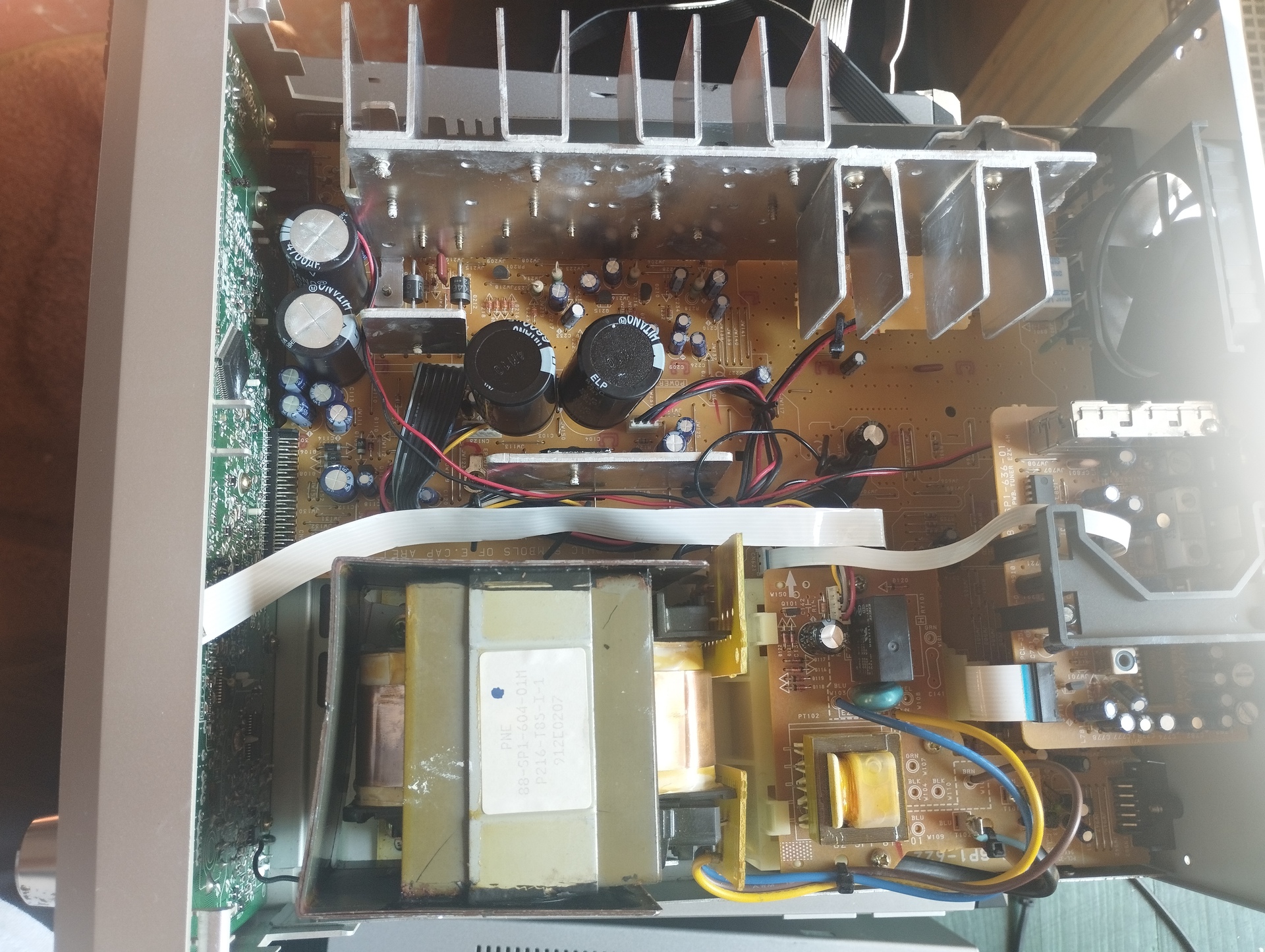

Tanácsokat, információkat szeretnék egy Aiwa xrh1100as erősítővel kapcsolatban.
A hibája, hogy torzít nem sokkal a fél teljesítmény felett.
Megrpóbálom körül írni, hogy hogy néz ki ez a valóságban: Hangerő skála 0-50-ig van.
Mély és magas hang beállítása 50 százalékon van, 30as hangerőnél már megjelenik, 35-ös hangerőnél már csúnyán adja le a hangszóró a mély hangokat.
A hiba rádió, cd és aux hallgatásánál ugyan úgy megvan.
Hangfalak gyáriak, de próbáltam más hangfalakkal is.
Tápkondik cserélve általam, néhány repedt forrasztást javítottam.
Van itthon egy másik teljesítményben kicsit nagyobb aiwa nsx av 540-em, ami 40es hangerőnél kezd torzítani, de közel sem annyira min az xrh1100. Szóval szerintem a xrh1100-nak is kellene kb ugyan ezt tudnia.
Köszönöm előre is ha szántok rám időt.
(#) JanesZ18 válasza JanesZ18 hozzászólására (») Szept 1, 2024 /
Bocsánat, lemaradt hogy a zene ütemére 30as hangerő felett kis mértékben villog a kijelző, ahogy a hangerőt növelem,a villogás is erősödik. Tápegység hibára gyanakszom. De sajnos senkit nem találtam aki hajlandó és tud is ilyen hibával foglalkozni.
(#) kiszebra válasza JanesZ18 hozzászólására (») Szept 2, 2024 /
Hangfalvédő relé nincs benne esetleg? Amiatt is torzíthat, ha már nem jó benne az érintkezés.
