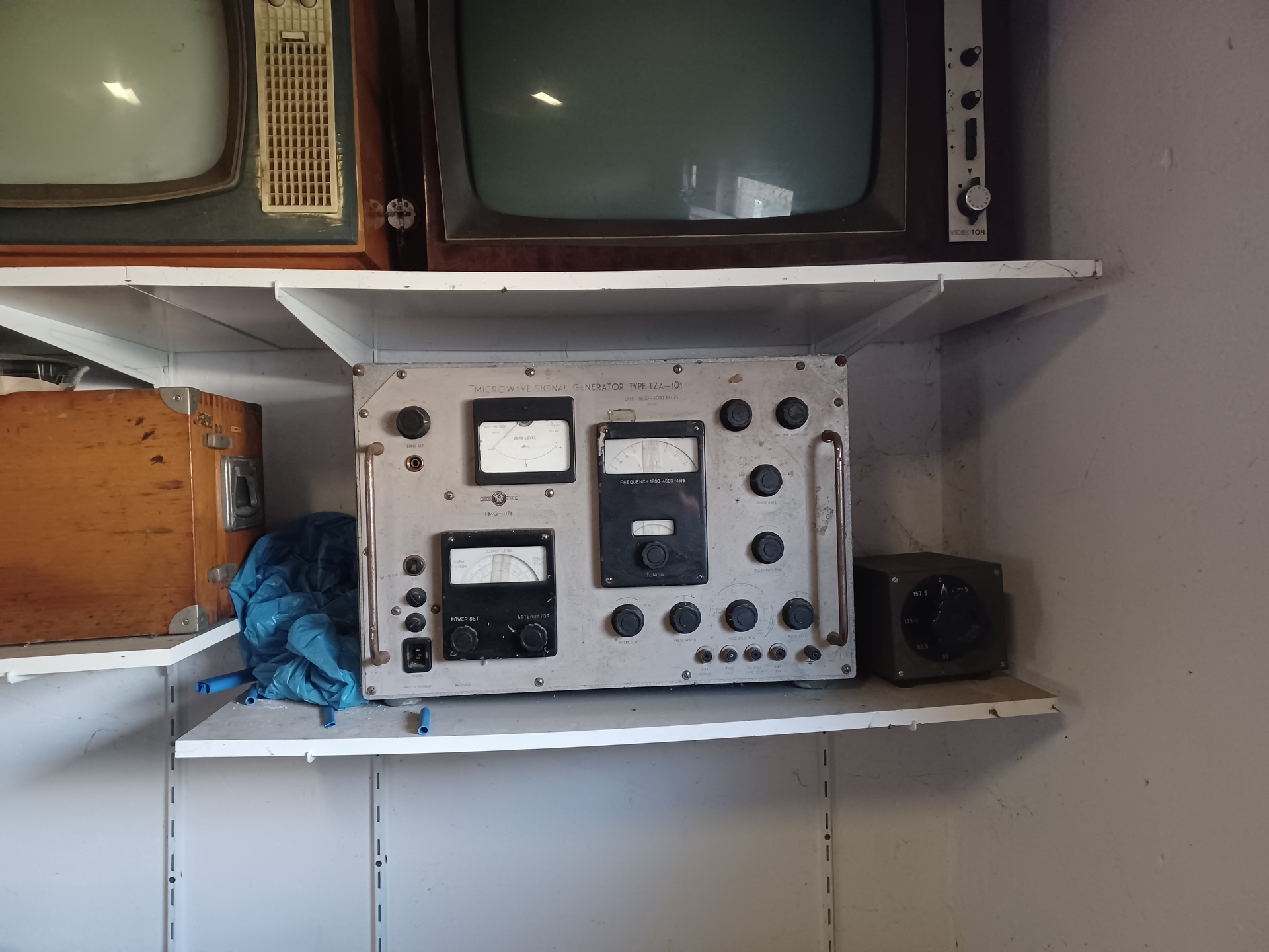

(#) Gafly hozzászólása Dec 16, 2023 /
Semmi köze nincsen az elektronikához.
TI milyen elvek szerint szereltek fel polcot.
Például 1 méter polchoz, mekkora legyen az alátámasztás?
És ha egymás mellett van, akkor milyen legyen a kiosztás?
Tudom, kettő kéttámaszú tartó, de négy függőleges sín van és a kétharmad itt nem nyer.
Talán négyötöd?
Vagy 25/50/50/50/25, ez legalább arányos...
(#) bbb válasza Gafly hozzászólására (») Dec 16, 2023 /
Még pár apró kérdés... Mi lesz rajta, milyen falon lesz, mekkora a polc vastagsága, mekkora a faltól való kinyúlása, milyen anyagból van?
Nem mindegy, hogy öt kiló lesz rajta, vagy harminc. Nem mindegy, hogy az hogy helyezkedik el rajta, nem mindegy, hogy mennyit nyúlik ki a faltól, stb. Ha ezeket a kérdéseket meg tudod válaszolni, akkor az is kijön, hogy hol és mennyire támaszd alá. Pl. amikor nem törődtem ezzel és úgy raktam fel a könyvespolcom, hogy csak két oldalt fogtam meg, a 18mm-es bútorlap simán meggörbült középen a terheléstől.
A faliszekrényem, amire meg már ajtót is raktam, s 19mm-es MDF-ből készítettem, az kapott egy tucat csavart a falon egyenletesen elosztva, olyan szilárdan felfeküdt a falra évekkel ezelőtt, hogy még egy mázsát is vidáman rátehetnék, meg se kottyanna neki.

(#) szs válasza Gafly hozzászólására (») Dec 16, 2023 /
Tartok tőle, hogy magát a kérdést sem biztosan értem. (Ha megértem, akkor sem biztos, hogy tudok majd válaszolni)
1 méter kinyúlása lesz a polcnak a faltól?
Valójában (ha egyenletes lenne a terhelés) a polcot elegendő a felénél (középvonalánál) alátámasztani. Mivel soha nem úgy pakolunk egy polcra, ezért sem kétharmad, sem négyötöd, hanem teljesen alátámasztani érdemes.
A négy alátámasztás elosztásához: az az elosutás, amit írtál, az megintcsak az egyenletes terhelésnél az igazi. Egyenlőtlennél jobb, ha a két végét támasztod alá, a másik kettő alátámasztást pedig egyenlően elosztod (0-33,3-66,6-100).
Aztán ha magának a polcnak az anyagát is tudjuk, és azt is, hogy az mekkora túlnyúlássan mekkora terhelést bír el (mekkora behajlással, fugalmasan, visszafordíthatatlan alakváltozás nélkül), akkor építészmérnökök vagyunk.
(#) Gafly válasza szs hozzászólására (») Dec 16, 2023 /
Nagyjából ezeket kellene felcsinálni (már itt vannak):
2 x https://www.bauhaus.hu/regalux-falsin-egysoros-150cm-feher.html
4 x https://www.bauhaus.hu/regalux-falsin-egysoros-100cm-feher.html
14 x https://www.bauhaus.hu/regalux-polctarto-konzol-25cm-feher.html
7 x https://www.bauhaus.hu/feher-laminalt-polclap-100x25x1-8cm-2.html
Horizontális kiosztás mi legyen:
25/50/50/50/25
33/33/66/33/33
Egyik sem tetszik, az utóbbi nagyon nem...
A polctartó konzol (harmadik linked) képén is látszik:
1 méter polcot legalabb harom helyen támasztanak alá. (0-50-100) kozeli mertekben. Nem teljesen, mert a legszélétől kicsi bentebb kell tenni a szélsőket.
Ha néggyel kívánod alátámasztani, az meg jobb. De ahhoz adtam az előbb, (0-33,3-66,6-100) körülit.
Ne nyúljon túl 25-öt sem, hacsak nem állandóan üres polcok lesznek.
Csak a szükséges pár centi legyen a túlnyúlás.
De a 7 polchoz kevés lesz a 14 alátámasztó konzol.
