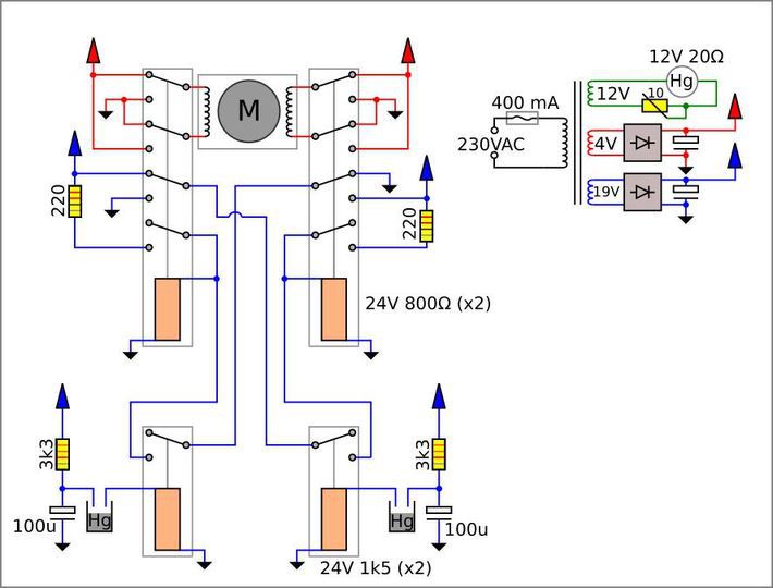

Egy léptető motort szeretnék meghajtani lehetőleg félvezető eszközök nélkül. Megépítettem az alábbi áramkört. 90%-ban terv szerint működik, viszont néha hibát produkál. Néhány alkalommal nem fordul a léptető motor, a következő lépésnél pedig visszafelé ugrik. Egyébként ez egy elektro-mechanikus óra lenne. Hogyan tudnám megoldani, hogy megfelelően működjön?
Nem egészen világos az áramkör. Ha jol látom valamilyen higanykapcsoloval kapcsolgatod a 2 relét aminek igy 4 állapota lehet, ami nem jo.
Szoval ott van a baj. Az ilyen orákat, ha igy akarod vezérelni akkor ki kell zárni a közbülsö állapotot, azaz csak egy relé küldheti az impulzusokat. Esetleg abbol vezethetsz le egyébb dolgokat stb, de nem forditva. A hozzászólás módosítva: Dec 21, 2023
Ügyes megoldás. Nagy valószínűséggel onnan ered a probléma, hogy a relének van "szemmel látható" átkapcsolási ideje, ami idő alatt a léptetőmotor ki tud billenni a korábbi, tekercs(ek) által tartott kényszerpozíciójából.
A relé átkapcsolási ideje néha több, néha kevesebb, ezért van az a helyzet, hogy az esetek többségében, de nem minden esetben működik jól a kapcsolás.

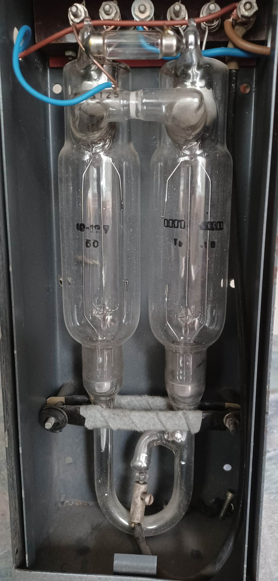

Szerintem a kollégának higanyos kluttyogatója van.
![]() Eléggé valószínűnek tartom, hogy neki is pontosan onnan van, mint nekem (amiért hálás köszönettel tartozom a fórumtársunknak). ![]() Vasutas körökben meglehetősen elterjedt eszköz villogó fényjelzés előállításához, csak ott kacifántosabb neve van. Mellékeltem a bekötését. Nekem ez a kapcsolás túl van bonyolítva, például nem feltétlenül kell egyenfeszültségről járnia. Idézet: Az egyenfesz valóban nem kell, de nincs túlbonyolítva. Az egyik impulzussal a higanykapcsoló (a relé segítségével) 24 V-ot juttat a több érintkezős relére (öntartásba kényszerítve azt), a másik impulzussal az ellenállásos 24 V-os ágat GND-re húzza.„Nekem ez a kapcsolás túl van bonyolítva, például nem feltétlenül kell egyenfeszültségről járnia.” szerk.: Mármint a behúzótekercs egyik pontját húzza GND-re, ekkor érdekes a soros 220 Ω-os ellenállás. A hozzászólás módosítva: Dec 21, 2023
Bennfentes körökben malackának is csufolták.

Olyan a szekvencia ami kell? Itt szépen meg van rajzolva. LED-ekkel szépen lehetne követni, az 1 Hz szemmel is jól követhető... Végleges verzióban akár bent is maradhat, nagyon látványossá is teheti a cuccot.
Ha 90 %-ban jól működik, akkor nagy valószínűséggel olyan.
Igazság szerint annak a 10 %-nak kellene utána menni, például kétsugaras oszcilloszkóppal.
De ez ágyúval verébre kategória, én még mindig erősen javaslom a négy plusz LED antiparellel, és két ellenállás beépítését, (nem csak próbára) mert a feldobja a látványt is. Ugyanakkor Békéscsabán minden alkalommal felmerült ahogyan néztük a "kluttyogását", hogy ebből órát is lehetne csinálni, mert adja magát hogy pont hatvanas (~1 Hz). De a sok okoskodás után sem tudott senki még előállni relés számlálóval. Ami azért bosszant, mert tudom hogy létezik (két különböző megvalósítást is láttam élőben), és pont nekem kellene tudnom.

Neked ez nem fog segiteni. A léptetömotor, nem megy hátra, ha nem kap ilyen gerjesztést. Azt kellene tisztáznod, hogy ez miért fordul elö. De ezt megirtam. 2 egymástol föggetlen relével nem lehet garantálni az impulzusok helyes sorrendjét. Ott kellene keresned a hibát.
Teljes lépéses üzemmódba jól fog működni, ha egyébként a motor forgórésze nem vesztett az "erejéből".
Olyan higanykacsolot használsz mint amit a kollega berakott. Mert ha igen ott van egy másik gond is. Te két független elektrodapárost használsz, márpedig a higany vezeti az áramot igy nincs kizárva, hogy elöfordul, hogy nemcsak két elektroda van a higanyban, hanem több is. Ezt vizsgáltad?
Éppen ezért raktam bele a két alsó relét, amelyek a kapcsolás pillanatától nagyjából 200 ms időtartamra behúznak. Ennyi idő bőségesen elég a felső reléknek, hogy átkapcsoljanak.
Időközben meglett a hiba. Bontott relékből építkeztem, és az egyik darab kontakthibás. Kiegészítettem négy LED-del és két ellenállással az áramkört. A négyből három terv szerint villog. Ha megkocogtatom a relét a negyedik is villog egy darabig, majd újra sötét marad.
Az a baj, hogy azzal a két also relevel sem zártad ki azt a gondot amiröl irtam. Nézd meg mi történik ha a 2 also relé kontaktusai egyszerre zárodnak és mind a kettö egy pillanatra meghuz? Neked ezt kellene elsö sorban kizárni. Az sem lenne megvetendö ( ahogy a 100 éves ilyen áramkörök voltak megépitve), hogy az egyik relé kontaktusai kizárják a másik meghuzását. Te ezt csak a motort müködtetö áramkörben oldottad meg.
Igaz, csak a folyamatos üzemre gondoltam. A bekapccsolás pillanatára nem.
