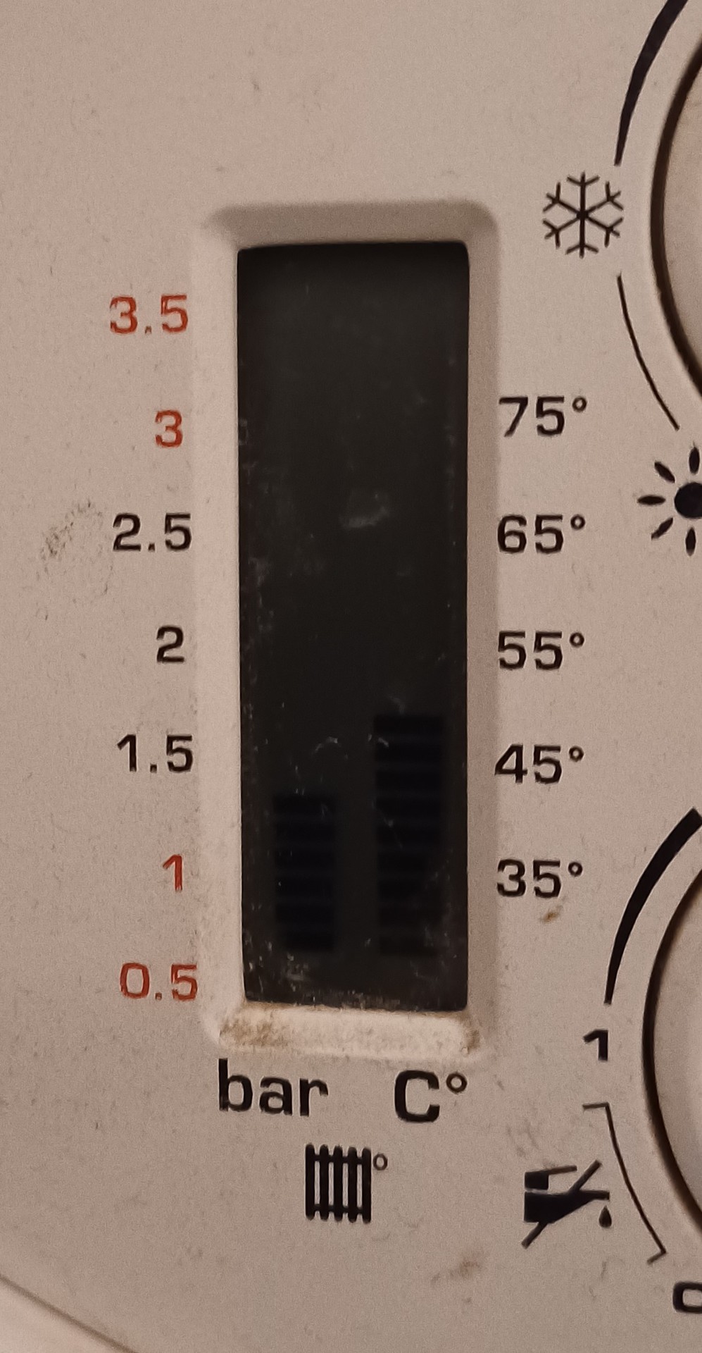

2. A kijelző hibásan jelzi a nyomást, sokkal kevesebbet mutat a valósnál. Onnan tudom, hogy a biztonsági szelep már nyit, nem tudom tovább tölteni a rendszert, pedig a kijelző szerint a 3 bár még sehol sincsen. És mivel a rendszer a hibás értéket veszi alapul, leáll a kazán alacsony nyomás miatt.

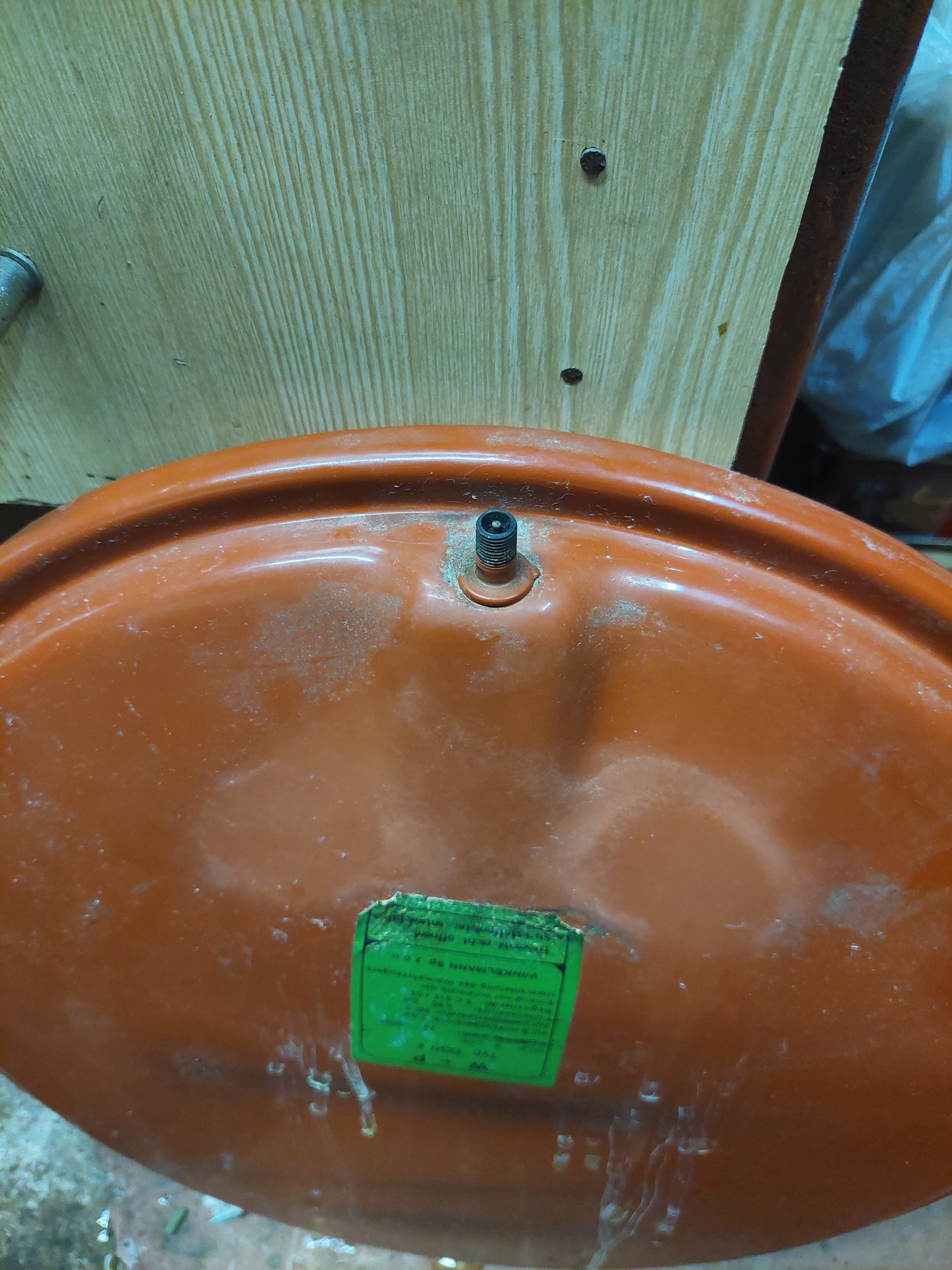

Az első... tágulási tartály. A mostani ugye a kazán hátuljában van, lapos, 5 literes, 0.5 bar előnyomással. Vennék külsőt, aztán a belső csatlakozásra kötném (ahová a gyári is volt kötve) flexibilis csővel.
5 literest találtam ugyan, az előnyomása 1.5 bar. Használhatnám azzal az előnyomással is, vagy engedjem le (leengedhetem?) 0.5 bar-ig? Gondolom a flexit nem kell túlgondolni. Bármelyik tud 10 bar-t és 90 fokot...

Ne engedd le, elmegy az magától is, lassanként.
A gyári előnyomás érték szerintem teljesen jó.
Az a lényeg, hogy ne ugorjon fel (nagyon), ha elkezd fűteni, valamit ne annyira (valamennyi természtes, és elvárt), hogy a biztonsági szelep lefújjon.

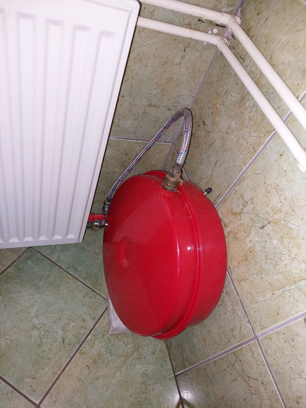

(#) Skillet válasza Gafly hozzászólására (») Dec 26, 2023 /
Akkor majd lesz szép zöld én legalábbis ezt találtam
KATT
Amúgy olyan helyen van, hogy nem vészes.. részben a konyha felső szekrény takarásában lesz. KATT ha nagyon akarnám, még le is tudnám azt a részt zárni egy bútorlappal. Meg hát van gyári 50-ért, vagy külső 10-ért. Szerintem nagy érv.

33m2 a lakás. 4 radiátor van. A gyári méret elég lesz szerintem. Ha lenne hely, tőlem 25 literes is lehetne de ide azt hiszem be kell érjem a gyári mérettel. Ha az elmúlt 17 évben működött, akkor jó lesz az!

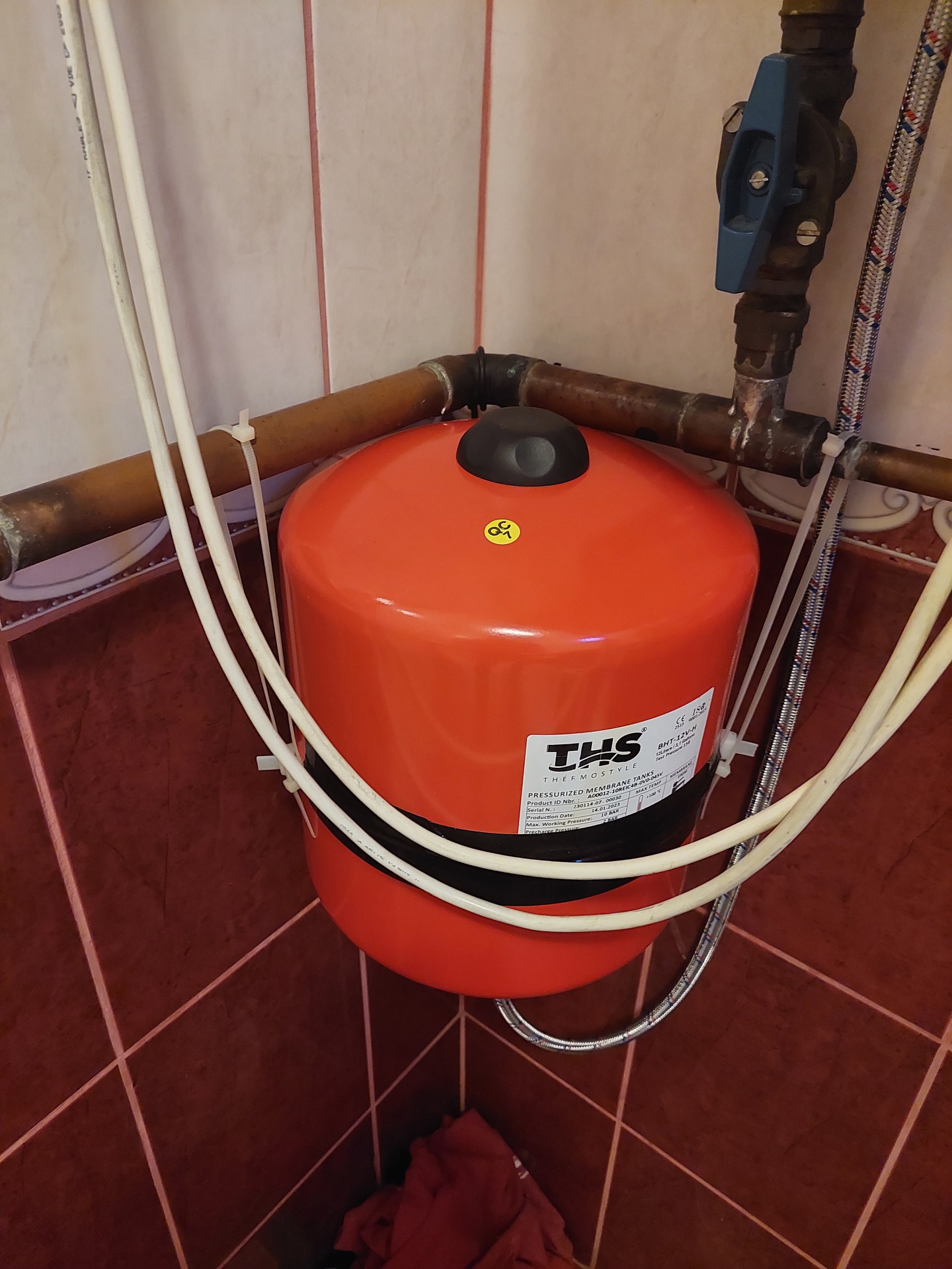

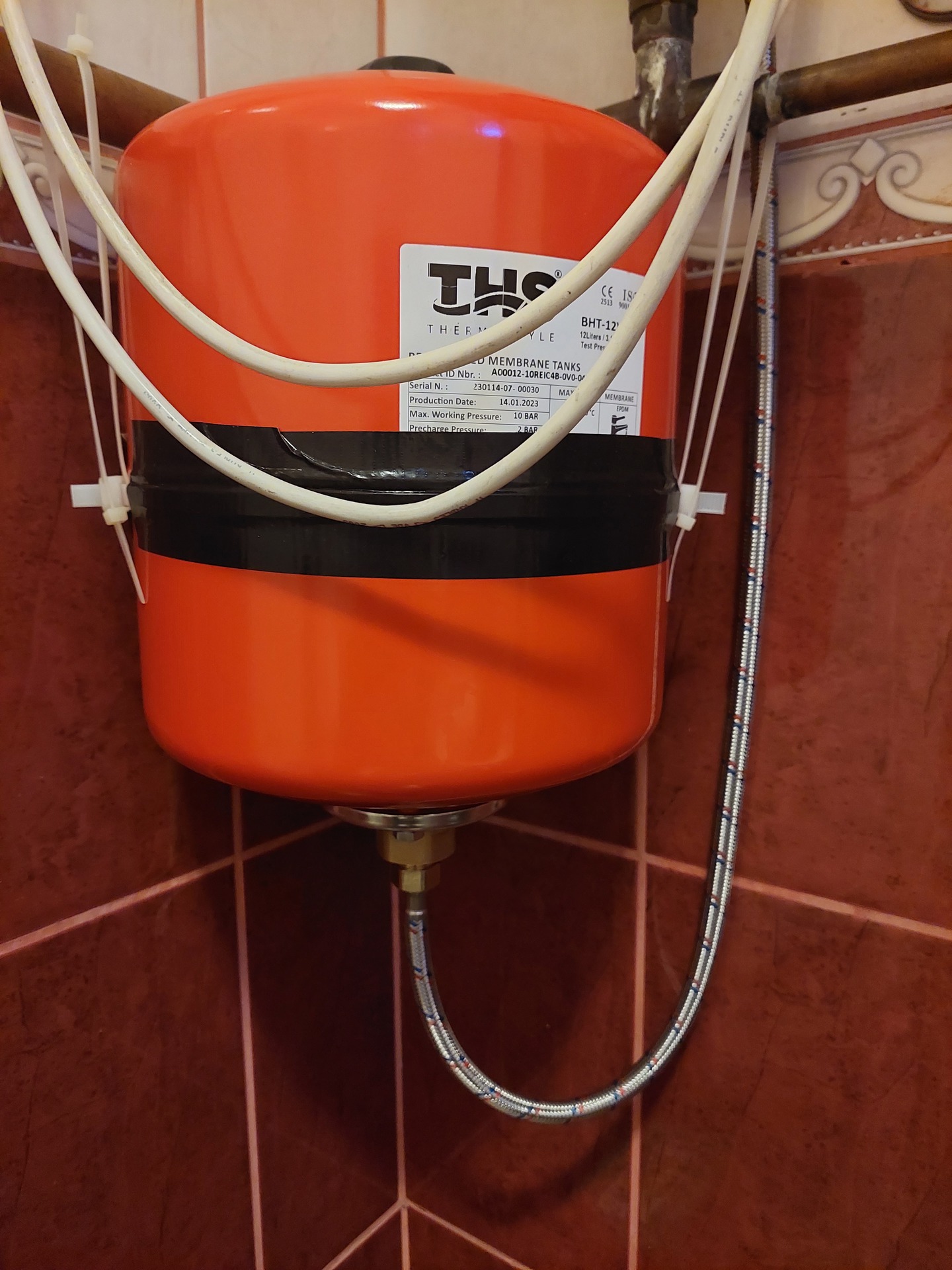

Lehet, hogy egy ilyen lapos, mint amit én tettem fel a kilyukadt gyári helyére, nálad is jól elférne.
(#) VIM válasza teglascs hozzászólására (») Dec 27, 2023 / 1
Szia! Nekem ez most így lett megoldva ideiglenesen de jövőre fentebb fogom tenni és redesen SK szalaggal szorítom a sarokba és kap egy leeresztőt is, hogy ne kelljen a rendszer vizéből leereszteni csak amennyi a tágulásiban van éppen.

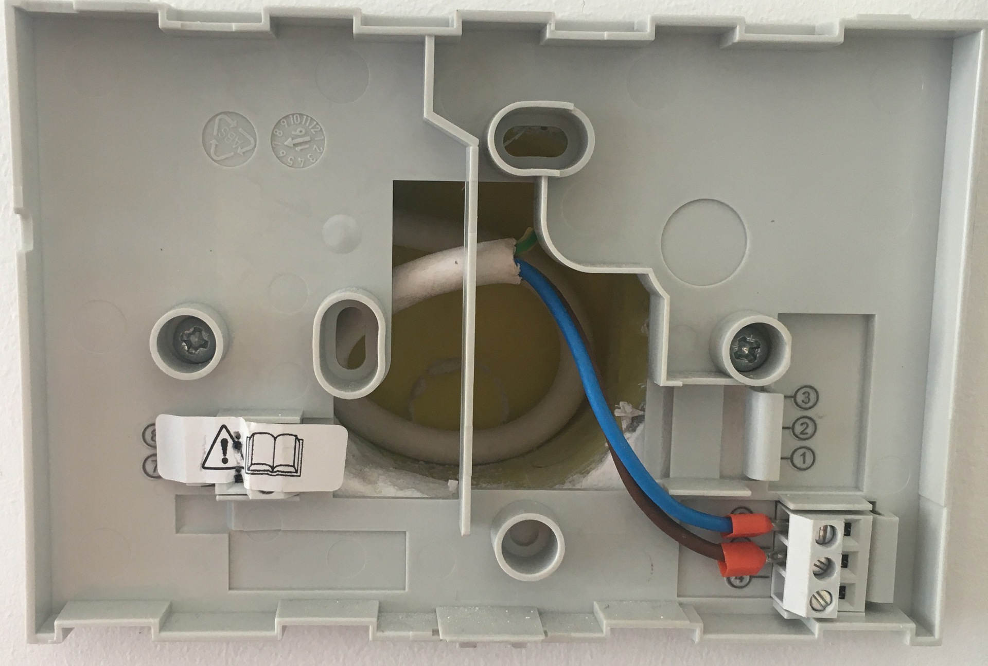

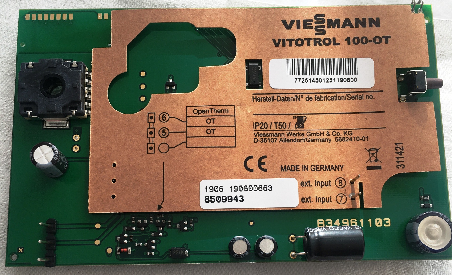

(#) Gombszem hozzászólása Dec 28, 2023 /
Egy Viessmann kazánhoz két kezelő (Vitotrol 100-OT) csatlakozik, amik külön helyeken vannak.
Az egyik áramkimaradás után elfelejti a dátum/idő beállításokat, és kéri az újra beállítást. Az egyéb fűtés beállításokat nem felejti el. A másik kezelővel nincs probléma.
A hibás kezelőt levéve Backup kondenzátoron (0,33 F) a 4,2V feszültség tartósan megvan. A fali alaplemezen a kazántól jövő kábelen 25V DC (levett kezelő), illetve 6,5V DC (kezelő a helyén) mérhető, de a polaritás fordítva van a két kezelőn.
Amúgy a kazán és a kezelők rendben működnek.
Van valami ötletetek, hogy mi lehet a hiba oka?
