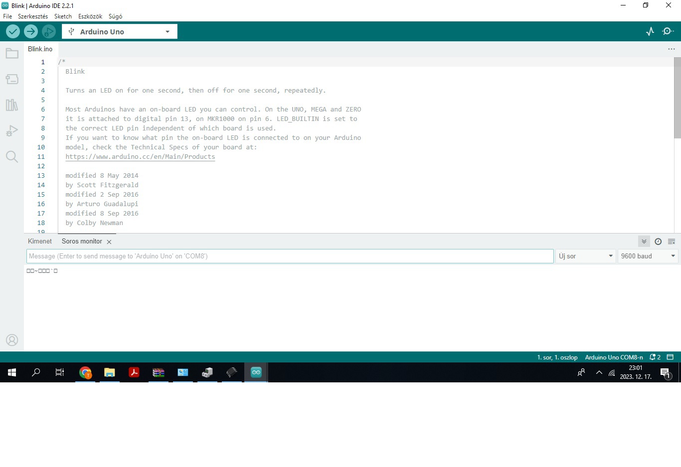

(#) Vacok hozzászólása Dec 17, 2023 /
Egy Arduino UNO panellel akadt egy kis problémám. A soros kommunikációval valami komoly gond van. USB kábellel fel sem tudom tölteni a megírt kódot, mert hibára fut. Programot csak úgy tudok az atmega328-ba tölteni, ha kiveszem és USBasp programozóval töltöm bele. A mellékelt képen a soros monitoron azt kellene kiírnia, hogy "start", ehelyett ezeket a kriksz-krakszokat adja. Arduino IDE programot újratelepítettem, az USB-Soros driver a legfrissebb, már a panelen lévő Atmega16u2 firmware-ét is frissítettem. Mi elehet a gond?
Bootloader beégetése közben már két atmega328 ment tönkre.
A hozzászólás módosítva: Dec 17, 2023
(#) Lamprologus válasza Vacok hozzászólására (») Dec 18, 2023 /
Ha kriksz-kraksz jön, annak legtöbbször az az oka, hogy nem stimmel az adatátviteli sebesség.
Biztos 9600baud-dal ad a panel? Érdemes lenne ránézni egy logikai analizátorral!
(#) Vacok válasza Lamprologus hozzászólására (») Dec 18, 2023 /
Időközben rájöttem, hogy a kriksz-kraksz oka az volt, hogy a mikrovezérlő belső 8MHz órajelről futott a külső 16MHz kvarc helyett. A fuse biteket átállítottam, így most a soros monitor jó karaktereket jelenít meg.
Viszont a kód feltöltés során tapasztalható hiba az továbbra is fennáll. A kódot a mikrovezérlőre az arduino panelből kivéve USBasp programozóval tudom csak feltölteni.
(#) proba válasza Vacok hozzászólására (») Dec 18, 2023 /
A beégetéssel én azt a hibát szoktam elkövetni, nem a config bitek kiolvasásával kezdem, és az órajel forrás, ( vagy valami más) úgy beállítódik, hogy csak rendes, párhuzamos portos égetővel lehet talpra állítani.
A processzor típusa, órajele jól van beállítva? A processzorban a bootloader benne van? ( azt csak USBasp-vel tudod feltenni először) Ami számomra még érdekes volt, Az dos ablakos program egyik, az arduino egy másik usb driverrel volt hajlandó működni. ( a zadig nevű programmal cserélgethető)

(#) Vacok válasza proba hozzászólására (») Dec 21, 2023 /
A bootloader volt a gond. Most már működik. Köszi.

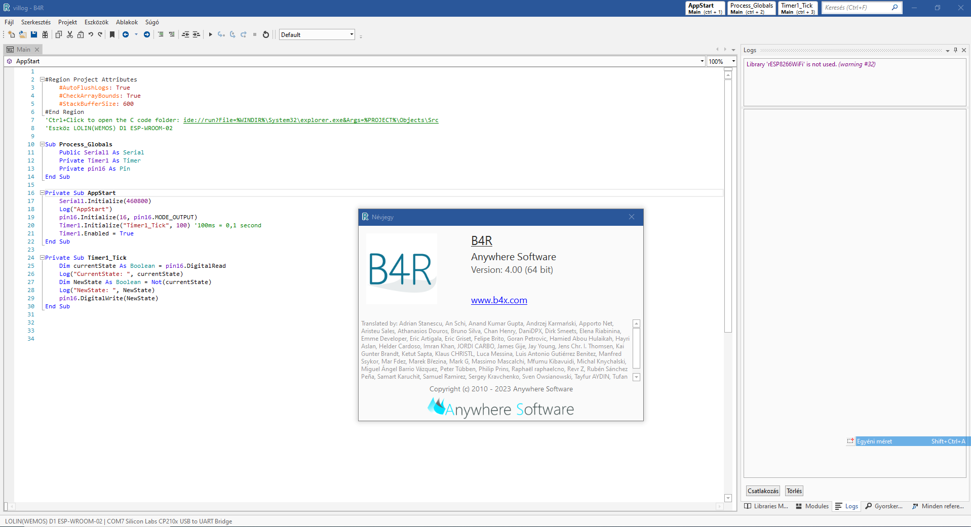

(#) bbatka hozzászólása Dec 30, 2023 / 1
Szeretném felhívni a figyelmet egy kevésbé ismert fordítóra. Arduino és ESP8266 alaplapokra fordít.
B4R
A képen egy blink (villogtató) példa látható LOLIN(WEMOS) D1 ESP-WROOM-02 alaplapra.
Már régóta feltelepítettem a programot, de csak most kezdek vele ismerkedni.
(#) Régi motoros válasza bbatka hozzászólására (») Dec 30, 2023 /
Épp kérdezni akartam, hány megát lop az SSD-ből (mert ha megúszom kevesebbel mint az arduino környezet kipróbálom), aztán látom első lépés:
„1. Install Arduino IDE (v2) + Command Line Interface + Java”
Innentől kezdve számomra érdektelen.
(#) KoblogPerGyok válasza bbatka hozzászólására (») Dec 31, 2023 /
Köszi, megnézem, mert látom Basic-ben lehet írni kódokat. Na abban elég jól elboldogulok.

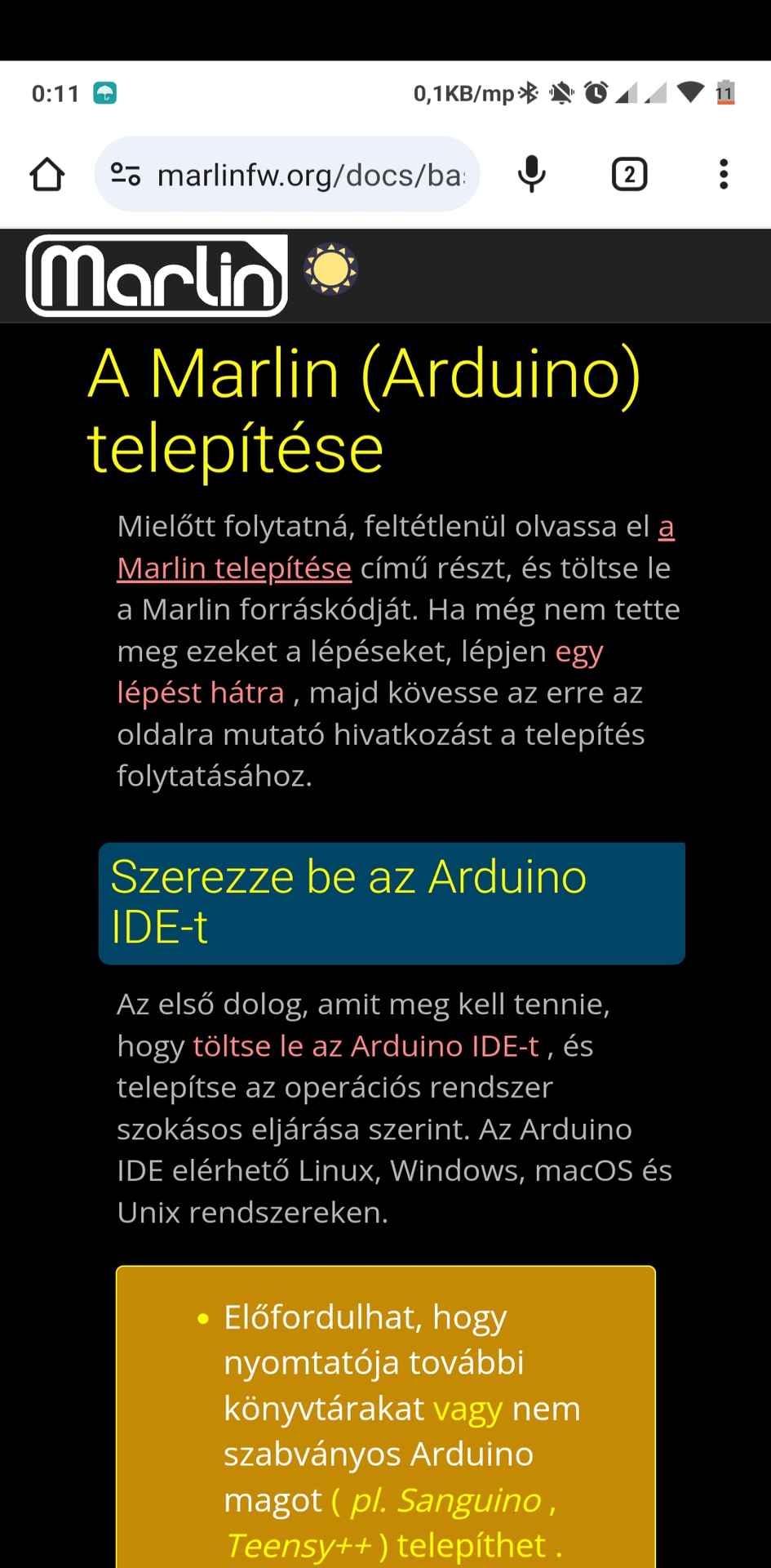

(#) Kastler válasza dara hozzászólására (») Dec 31, 2023 /
Ennyit talaltam így hirtelen.

(#) dara válasza Régi motoros hozzászólására (») Dec 31, 2023 /
Nem a konfigurálással van gondom és nem meg lévőt hanem új lapot akarok telepíteni.
Igen nincs kód,vagy is van,de nem teljes.
Kastler ,na erre nem is gondoltam.Arra sem hogy a kicsi sárga üres lapot küld.
(#) Kastler válasza dara hozzászólására (») Jan 1, 2024 /
Mit értesz kicsi sárga üreslapon?
(#) dara válasza Kastler hozzászólására (») Jan 1, 2024 /
Mega 2560 lap Kínából.Komplett vettem 3D nyomtatóhoz 1.4 Ramps és 128x64 kijelzőt enkoderrel.
Igen ezzel próbáltam ide alatt de hiányolja a setup és loop részét.
(#) bbatka válasza dara hozzászólására (») Jan 1, 2024 /
Keresd meg a teljes forrást. A helyes ino kiterjesztésű fájlban lesz setup meg loop.
(#) dara válasza bbatka hozzászólására (») Jan 1, 2024 /
Mi alapján vagy hol keressem?A marlin a két h fájlt adta.
Ebben nem tudok segíteni. Szerintem a 3D nyomtatós topikokban talán tud valaki segíteni. A Github-on nincs fent a forrása? Egy ino fájra van szerintem szükséged, amiben megtalálható a setup és a loop függvény. Ez alap. A h és c kiterjesztésű fájlok általában csak a körítés. Az ino fájlban hivatkozások vannak rájuk.
