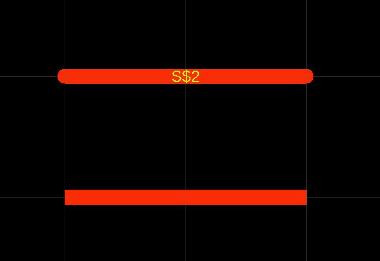

(#) Alkotó hozzászólása Jan 1, 2024 /
Ha egy ívrészletet rajzolok, akkor ott van lehetőségem a végeit kerekítettre vagy egyenesre választani. Ugyanezt szeretném egy közönséges vonalnál is, ahol a tulajdonságok között ott van, de inaktív az opció. Van lehetőség a vonalak végét is laposra állítani?
(#) gerry válasza Alkotó hozzászólására (») Jan 1, 2024 /
Én notepad++ ban betettem egy (cap="flat") utasítást a signal leírásába a *.brd fájlban, de nem történt változás csak a tulajdonságaiban. Ott van a cap"flat", de ennyi, a végei ugyanúgy le vannak kerekítve. A notepad++ -al megnyitva, az adott signal opciói között nem szerepel a CAP állítási lehetőség, míg a félkörnek ott van a sorában!

(#) niedziela válasza gerry hozzászólására (») Jan 1, 2024 /
Elvileg ez nem lehetséges, de gyakorlatilag megoldható.

(#) Alkotó válasza niedziela hozzászólására (») Jan 1, 2024 /
Nem tőlem kérdezed, de belekotyogok.
Ha a Curve-t nulláról átállítod egy akármilyen kicsi értékre, akkor már az ív lesz, és állítható a vége. Ez akár működhet, de nem elegáns megoldás.
Erre gondoltál?
(#) niedziela válasza Alkotó hozzászólására (») Jan 1, 2024 /
„Elvileg ez nem lehetséges,”
Tehát "elegánsan" ami azt jelentené, hogy húzol egy vonalat és a végeit laposra állítod nem létezik a programban.
Van több nem "elegáns" megoldás abból lehet választani.
Mindemellett azt is el kell döntened, hogy megoldod a problémát amivel szembekerülsz, vagy ragaszkodsz az eleganciához és ezzel együtt soha nem lapitod le a vonal végét.

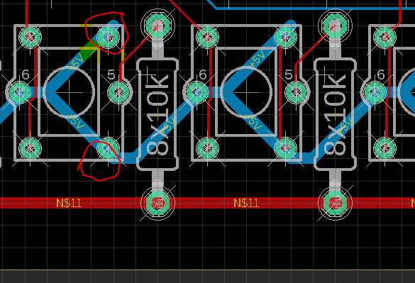

1. nem tudom hogyan lehet kitörölni a méretet ( Dimension). Egy lyukat máshova tettem, és nem tudom kitörölni a régi méretet.
2. aztán jött a NYÁK kézi rajzolása. Valamiert kézzel nem tudom a vonalat a lyukak (padek) közepéröl kezdeni vagy oda vezetni. Ugyanakkor az autorouter onnan kezdi. A vékonyabb vinalakat az autorouter rajzolta a vastagot meg én kézzel. Mit csinálok rosszul?
(#) niedziela válasza Massawa hozzászólására (») Jan 20, 2024 /
Azt hiszem nem jól használod az alkatrészt.
„nem tudom a vonalat a lyukak (padek) közepéröl kezdeni vagy oda vezetni. Ugyanakkor az autorouter onnan kezdi.”
Ellenőrizd a raszterméretet.
A gomb mindkét lábát is be tudod kötni, bár ez nem feltétlen szükséges.
Alapból azért nem köti be mindkettőt mert ha más sávokat is akarsz a gomb alatt elvinni, erre legyen lehetőséged.
csatoltam kis mutatót.

(#) kaqkk válasza Massawa hozzászólására (») Jan 20, 2024 /
A grid méretét állítsd kisebbre

(#) Massawa válasza Massawa hozzászólására (») Jan 20, 2024 /
Kakqq kollégának is igaza volt, valoban ki tudja miért a raster 50 mil-re volt állitva ( gyárilag)
És itt látni, hogy az autorouter mégis összeköti a 2 lábat 1-2 ill a 3-4. ( a 4 sarokban) holott azok a kapcsolon belül is össze vannak kötve.
Piros az autorouter a kék vonal a manuális. A jobb felsö lábhoz a kék vonalat is autorouter huzta.
Igy most már világos. Nem biztos, hogy át kell tervezni a kapcsolo fájlat.
A hozzászólás módosítva: Jan 20, 2024
Sajnos a raszter átállitás nem járt sikerrel. Valami még rossz. Manuális vonavezetést nem figadja el.
A piros vonalakat kézzel rajzoltam, a kéket az automata. A PB7-s képen látszik, hogy kék. ( autorouter ) ujra összekötötte a két padet, holott azt elöre manuálisan összekapcsoltam ( amennyire engedte). Ilyen gondjaim a 7-sel nem voltak.
És az sem világos, hogy a NYÁK lap felületén miért nem látszik a raszter. Kivüle láthato.
A drc clearance értékét nézd meg ha túl nagy akkor is csinálhat ilyet . Ja és az is lehet hogy az alkatrész csak egy (a forrasztási) oldal felől van definiálva ezért a beültetési oldal rézrétegét nem tudja hozzákötni . A rasztert bepipáltad a beállításnál ?

Ha megnézed a piros réteget ott a drc "hálós" hibajele valamiért nem tetszik a drc-nek a felső réteg ezt kéne kideríteni hogy miért. Megpróbálok nem beszélni badarságokat ha tudom milyen badarságra gondolsz ...

(#) kaqkk válasza niedziela hozzászólására (») Jan 20, 2024 /
Szerintem megvan a probléma ! A kék vezető GND a piros meg NS4 , át kell nevezni gnd re .... Ha a kék oldalon nem tetszik a kötés vissza kell törölni és azután a "gumikötél" segítségével már engedni fogja a piros rétegen is a routolást
