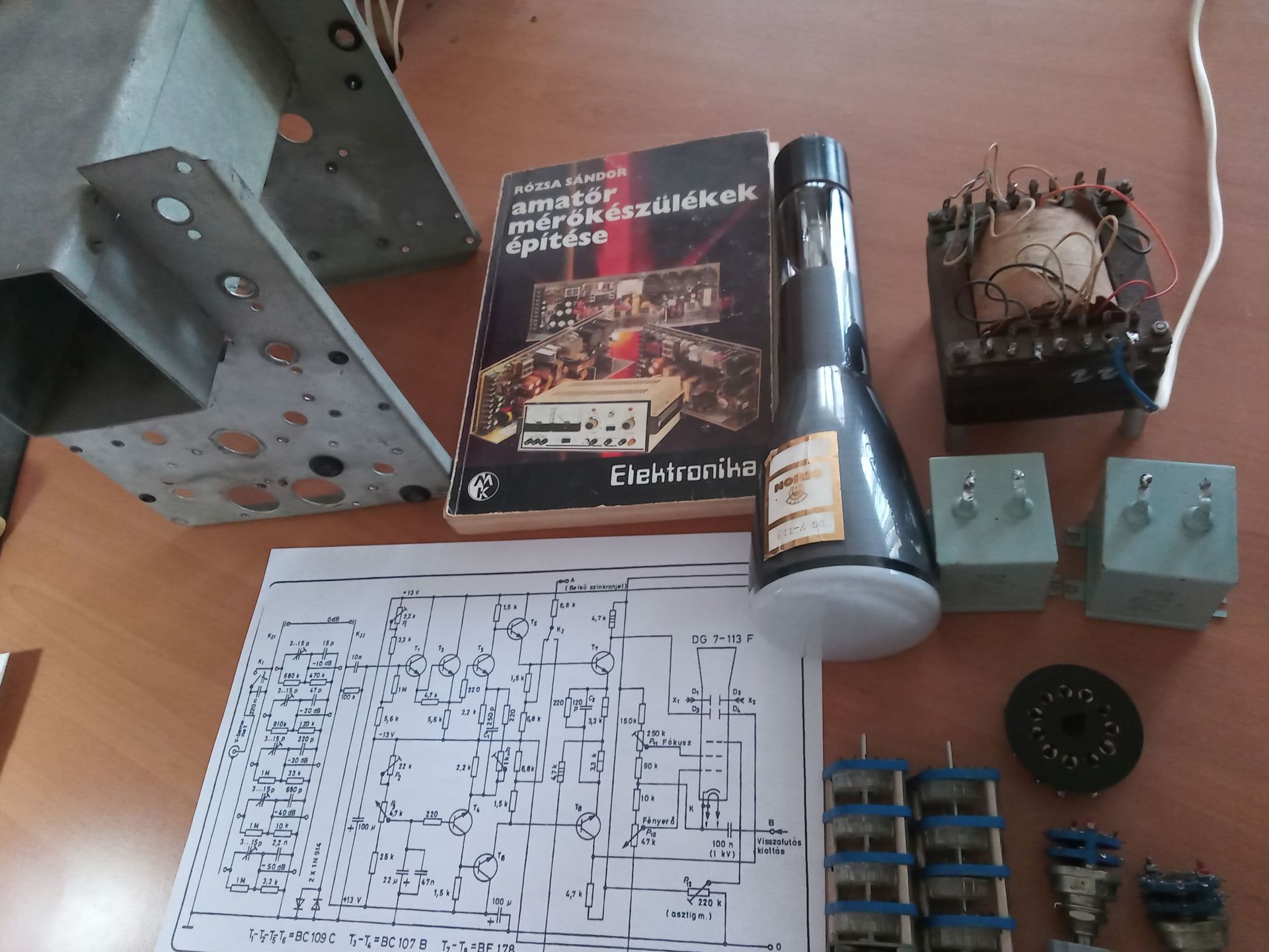

Ezt a T101 trafó rajzot hogy kell értelmezni? Fizikailag is két féltrafó van 90 fokban elfordítva?

Gondolom tekercselt majd vágott U mag (hiperszil) van benne két csévetesttel amit így szemléltettek. Hely ott biztosan nincs két trafónak, emlékeim szerint egy 30VA körüli nyáktrafó még épp belefért a helyére mert én már azzal adtam el, a kapcsitápot megtartottam magamnak mert az kellett máshova.

Megjöttek az alkatrészek hiánytalanul, amit ígértek a fórumtársak.
Köszönet érte mindenkinek! Megírtam, hogy kizárólag utánvéttel működik nálam a dolog, de amint látszik, nem mindenkinek okozott ez problémát. Egy veterán fórumtárs szorgalmazta az előreutalást. Az utaláshoz minden adatot megküldött, de nem volt kíváncsi a címre, hogy hová is küldje a dolgokat. Végül az "üzlet" elakadt. Nem nagy veszteség. Vagyis, kezdetét se vette. Még egyszer, köszönet mindenkinek. A trafó a fotón látszó rajzhoz készült, így az első próbálkozás már adja is magát. A hozzászólás módosítva: Jan 3, 2024
