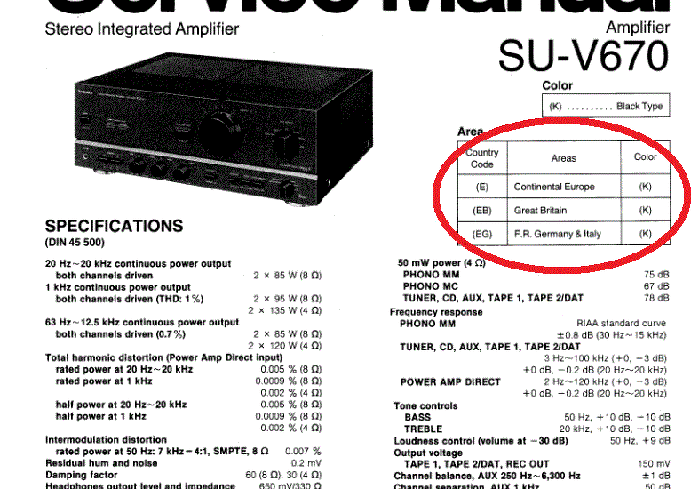

(#) reloop válasza lóri hozzászólására (») Jan 6, 2024 /
A kondis válasszal megelőztek a kollégák, nekem csak az (EG) area maradt.
(#) lóri válasza reloop hozzászólására (») Jan 6, 2024 /
Köszönöm. Akkor nekem nem kell beültetni.
Azért érdekelne a véleményed a kondikról.
Egy ismerősöm mondta, hogy a c2 lehet 22nF.
A hozzászólás módosítva: Jan 6, 2024
(#) Suba53 válasza reloop hozzászólására (») Jan 6, 2024 /
Akkor már csak az a kérdés, hogy a franciáknál, németeknél, és az olaszoknál miért kell a 27pF a két Gate közé, és másutt meg miért nem?
(#) lóri válasza Suba53 hozzászólására (») Jan 6, 2024 /
Én is gondolkodtam rajta, mert állítólag valami zajelnyomásnak van ott. Ezek szerint, nálunk lehet zajos.
(#) reloop válasza lóri hozzászólására (») Jan 6, 2024 / 1
A C2 aluláteresztő szűrő. Az eslő töréspont 35 kHz 22 nF esetén és 72 kHz 10 nF-dal. Utóbbit választanám.
Sajnos a kollégákkal ellentétben sokkal megengedőbb vagyok a kerámia kondenzátorok terén. Kivettem a Pioneer erősítőmből a lemezjátszó előerősítő kártyát, álljon itt elrettentő példaként

(#) segítő válasza Suba53 hozzászólására (») Jan 6, 2024 /
„Akkor már csak az a kérdés, hogy a franciáknál, németeknél, és az olaszoknál miért kell a 27pF a két Gate közé, és másutt meg miért nem?”
Mert a franciákat, németeket, olaszokat nem érdekli a RIAA korrektor. A népesség 99,95 százaléka (becsült érték) azt sem tudja, mi a PHONO/RIAA korrektor. Ami nem igazán is fontos manapság, csak pár megszállottnak.
Ha a C3-ra vonatkozik az utolsó kérdésed, akkor azt meghagynám. Bizonyára kiszámolták ennek a kompenzációnak az előnyét. A zavartűrési követelmények eltérése miatt lehet, hogy nem általános a használata.
Igen, rosszul írtam, c3.
Köszi mindenkinek mindent.
