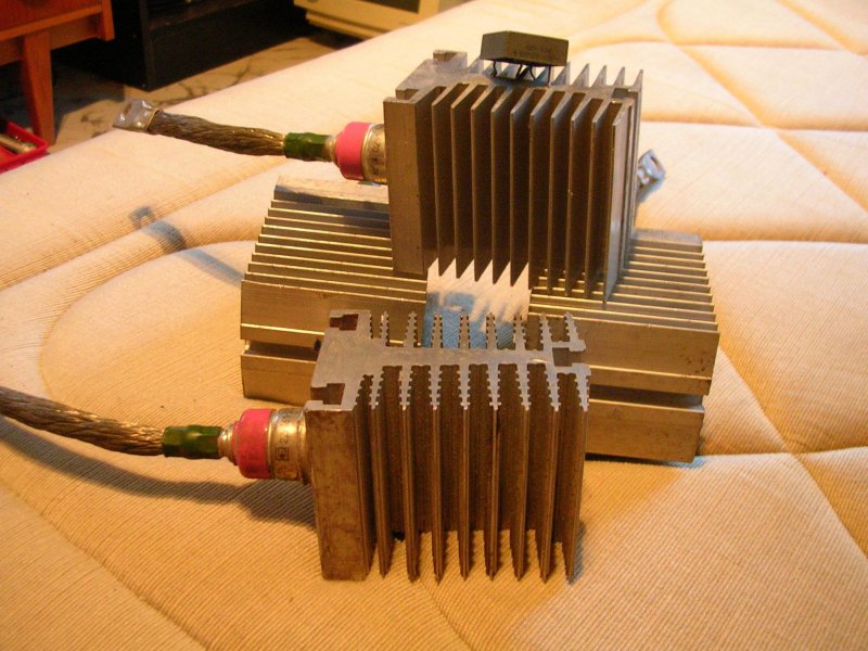

egy igen kényes kérdésem lenne. 12V DC 50A-es tápot építenék...trafó megvan már (jó kis hipersil..bírja is )De! Nem találok diódát,ami nem nyelne el +1-2V-ot az alacsony feszültség miatt...illyetve olyat,ami ha már elnyelte,akkor bírná legalább. Sokan a KBPC25 szériát javasolták,de kutyakaki(pedig kettőt is bekötöttem párhúzamosan)...9,4V AC bemenetre kemény 10,8-10,9V DC mérhető a kondikon. Terhelésre (KB már 3A-től) 9V DC alá esik a feszültség,de a trafó váltóárama természetesen minimálisan (0,1V-0,2V-ot) esik. Ma próbálkoztunk 1N...BY...csavaros KY és társaival,de a lejgobb valami 1N koppintás,aminél 11,78V volt üresjáratban,de szegény gyengesége miatt 8,5V-ra zuhant terhelésre. A legjobb eredmény egy igen régi komplett orosz tápegység produkálta porcelén kondikkal. 12,1V DC és 3A-ig egész jól tartotta 11,3V-on. De ugye 50A kell. Nem kell tartósan (hűtés van) ,mert 45000mikro vigyáz rá,hogy maradjon bufferke ![]() De kondit is válogattunk és semmi hatás. Ha van ötletetek törpefeszültségre,akkor szívesen hallgatok minden okosságot. U.: ha 30V 75A-es diódát veszek (a többszáz voltos társai helyett) ,akkor annál már nem lép fel ez a abnormális feszültség hiány üresjáratban? Köszönöm!

A 40-es már jó lenne ...de kéne komplemeter belőle.a KBPC-ket meg kerülném...kis feszültségen halott nálam...40V felett viszont zsír! őőő...autós cuccoknak tápellátás...szerelőféle vagyok és néha autós herkentyűk is érkeznek![]() köszi!

Ígértem..vagy nem?
Tényleg mindegy!...itt vannak a képek...akkor erre tud valaki mondani valamit? A szemfülesebbek láthatják a referenciát egy 400V25A-es dióda és ezek közt ![]()

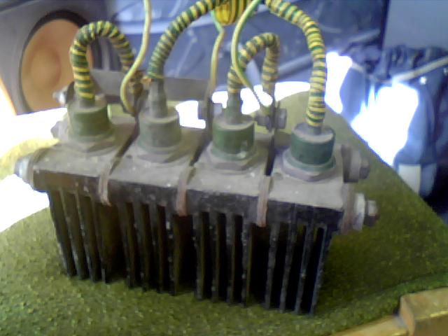

megint kezembe kerül egy orosz csoda De a net megint kifogott rajtam![]() Ezért ismét segítségeteket kérném. Az orosz felirat: СДЕЛАНО B CCCP B-50 A netes szótár szerint ezt jelenti: SDJLANO V CCCP V-50 Ezek is elég tetemes diódák. 26mm átmérő és 8mm-es sodort drót jón ki belőle ![]() 12V-os törpefeszültségű heggesztésre használták. Szigetelt építésben graetz híd-ba kötve van bodrákon összecsarozva. Alsó képen látható...igény szerint eladó

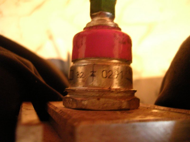

Kérném a segítségeteket hogy egy régebbi orosz diódáról információt adjatok. Ez van írva a diódára: B25-12 0288
