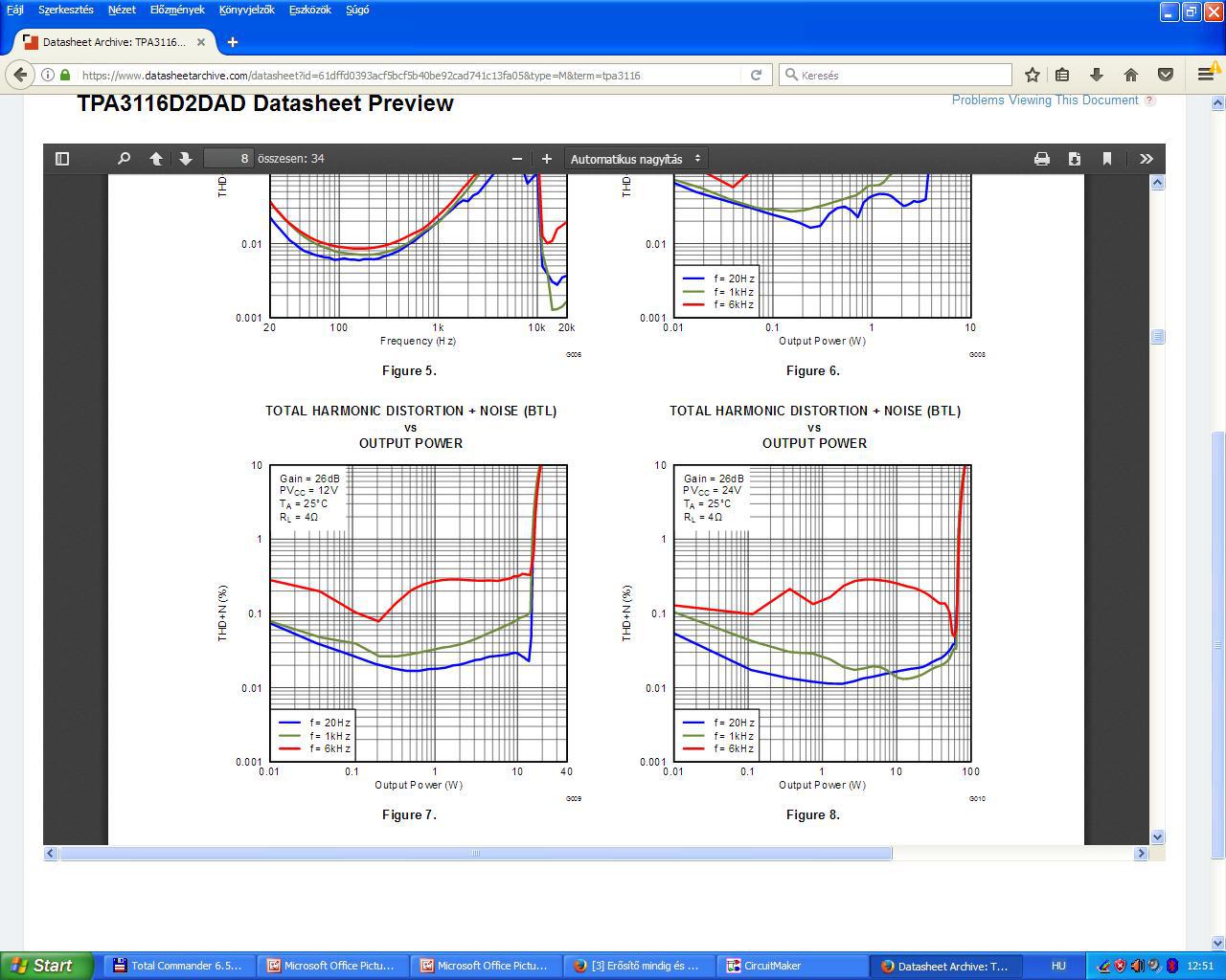

(#) Poli válasza david87 hozzászólására (») Jan 11, 2024 /
A PDF 24. oldalától van a keresett információ.

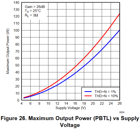

(#) reloop válasza david87 hozzászólására (») Jan 11, 2024 /
Szia! Mellékelem az adatlap vonatkozó részletét. A 2x100 W eléréséhez 24 V egyenfeszültségű, 16 A terhelhetőségű tápra van szükség 3 Ω-os terhelés esetén.
Ha a trafód terheletlenül 22 V-os, akkor van remény, hogy nem léped túl a megengedett legnagyobb 30 V-os tápfeszültséget.

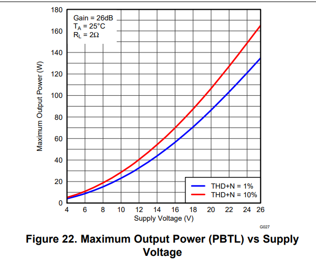

(#) Skori válasza Karesz 50 hozzászólására (») Jan 11, 2024 /
PBTL-ben (a tokban a két végfok párhuzamosan) tud az 100W-ot, 2Ω terhelésre. Lásd az adatlapról kimásolt, csatolt képen.

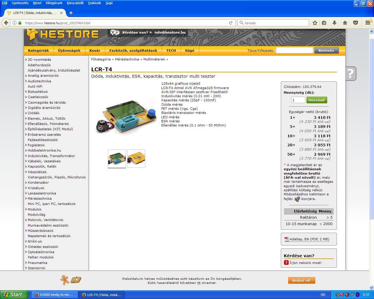

(#) Karesz 50 válasza Fats Domino hozzászólására (») Jan 12, 2024 / 2
Ez egy hasznos kis szerkezet és doboz is van hozzá ugyanitt.

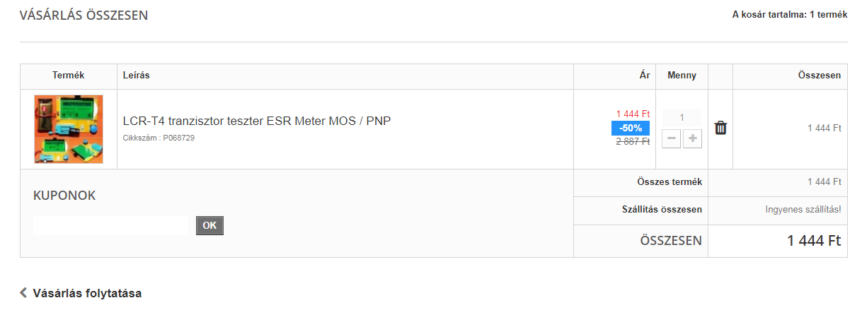

(#) Fats Domino válasza Karesz 50 hozzászólására (») Jan 12, 2024 /
Köszi szépen a hozzászólásodat! Tényleg jó kis szerkezet, de találtam másik weblapon pont ilyet 1.400 Ft-ért ingyenes szállítással, úgyhogy inkább onnan venném. 1 hét alatt itt van, valószínűleg sokkal hamarabb erről a helyről sem érkezne meg. köszi, üdv

(#) tothbela válasza Fats Domino hozzászólására (») Jan 12, 2024 / 2
Arra azért gondolj, hogy a HESTORE el is küldi neked, az ázsiacenter meg hasonló nem biztos. Én is vettem ilyen helyről egy marég fityiszt féláron.

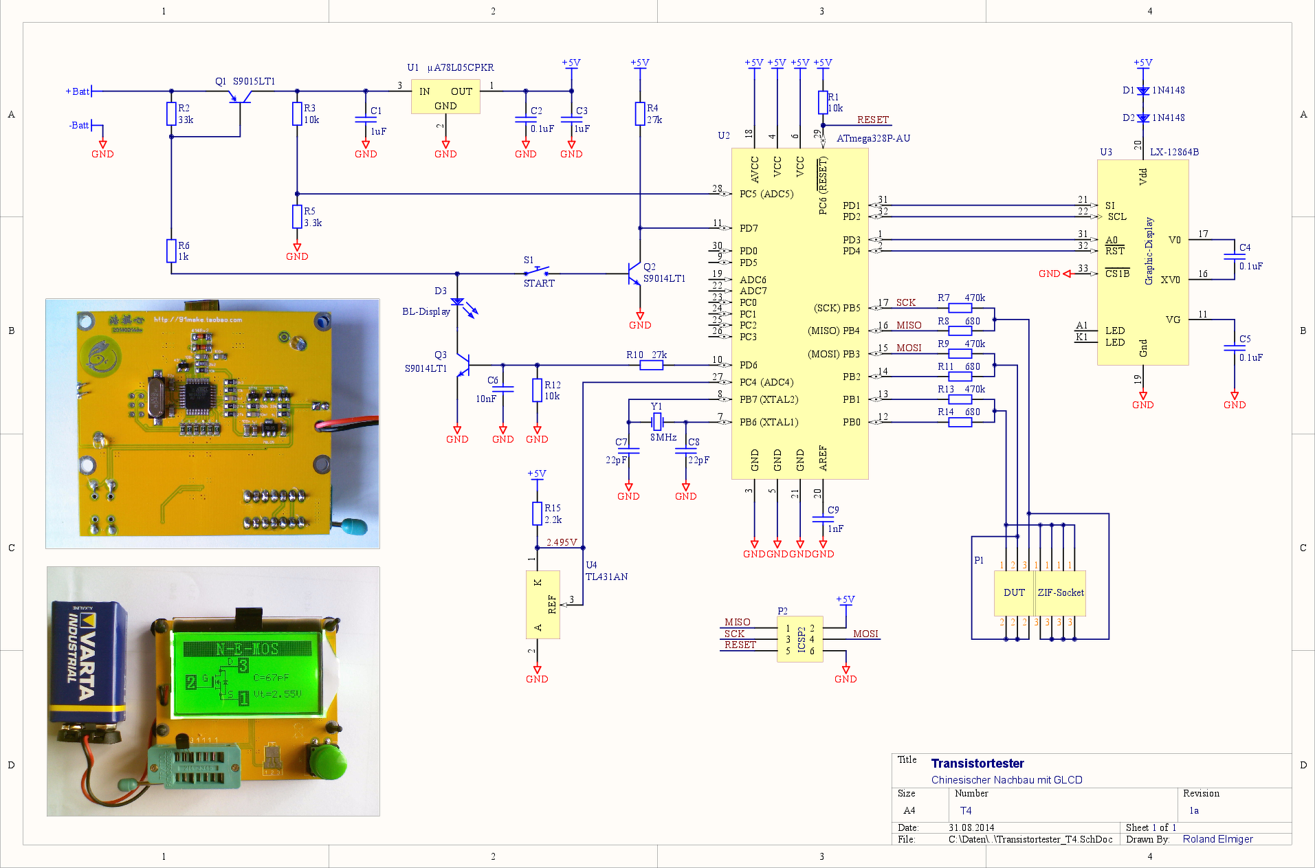

(#) Ge Lee válasza Fats Domino hozzászólására (») Jan 12, 2024 / 2
Ha van a fiókban egy 100uA-es alapműszered akkor otthon is össze tudsz dobni egy ilyet, ez nem egyprecíz műszer de nem is kell neki annak lenni, mert durva változásokat kell detektálnia amire tökéletesen megfelel, én a mai napig ezt használom pedig ma már van ennél sokkal jobb is. Javításokhoz elengedhetetlen, mert az elkók állapotának a vizsgálata az első lépés amit egy öreg cucc vagy egy hibás kapcsolóüzemű tápegység esetén el kell végezni, csak utána jön minden egyéb.

(#) Fats Domino válasza Ge Lee hozzászólására (») Jan 12, 2024 /
Köszi a tippet, és a rajzot is. üdv !
(#) Fats Domino válasza tothbela hozzászólására (») Jan 12, 2024 /
Igen ,erre is gondoltam, de ennyit most kockáztatnék, amikor 500 Ft 1 liter tej. Amit Karesz 50 ajánlott, az is megoldás, de ahhoz még van egy 1300 Ft-os szállítási díj, ez már összesen közel 6,000 Ft.Ez azért nem mindegy, 1.400 vagy 6.000 Ft, de azért köszi a hozzászólásodat. üdv !
Csak érdekelne, ez a "vásárlás" mostanában történt, vagy már régebben?
