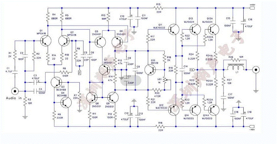

Sziasztok! Az Ebayen kaphato SYM6 erösitot epitem. Felig van kesz. Erdeklodom, hogy valaki esetleg csinalt-e mar ilyet. Bővebben: Link. Az alu bordan mar fent vannak a TO tranzisztorok. Minden nap beleteszek par alkatreszt a munkahelyen Azota szeretek bejarni.

(#) reloop válasza szendi001 hozzászólására (») Jan 15, 2024 /
Valószínűleg az alábbi áramkört építed.
(#) Suba53 válasza Karesz 50 hozzászólására (») Jan 15, 2024 /
Az is tréfa, hogy egy műszaki igazgatónak ( Ha az "ig" nem mást jelent. ) suttyomban kell fusizni.
(#) cua válasza Suba53 hozzászólására (») Jan 15, 2024 /
A CTO nalunk is rendszeresen kodol, nem titokban. Ezt viszont a tulajok vagy akar a maradek upper management nem feltetlen nezi jo szemmel. Nem az a dolga.. ¯\_(ツ)_/¯
(#) segítő válasza reloop hozzászólására (») Jan 16, 2024 /
Azért kíváncsi lennék, meddig lehet ragozni még alapvető, bevált kapcsolásokat. 80-as években építettem hasonlót. Már ez/az is alkatrésztemető volt. Új ötlet?

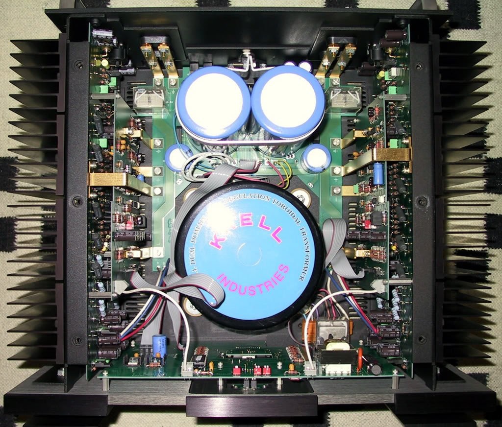

(#) reloop válasza segítő hozzászólására (») Jan 16, 2024 / 1
DIY építőkészletnek ez teljesen rendben van. Ha alkatrésztemetőnek érzed akkor mit mondasz a kétszer-százas Krellre?

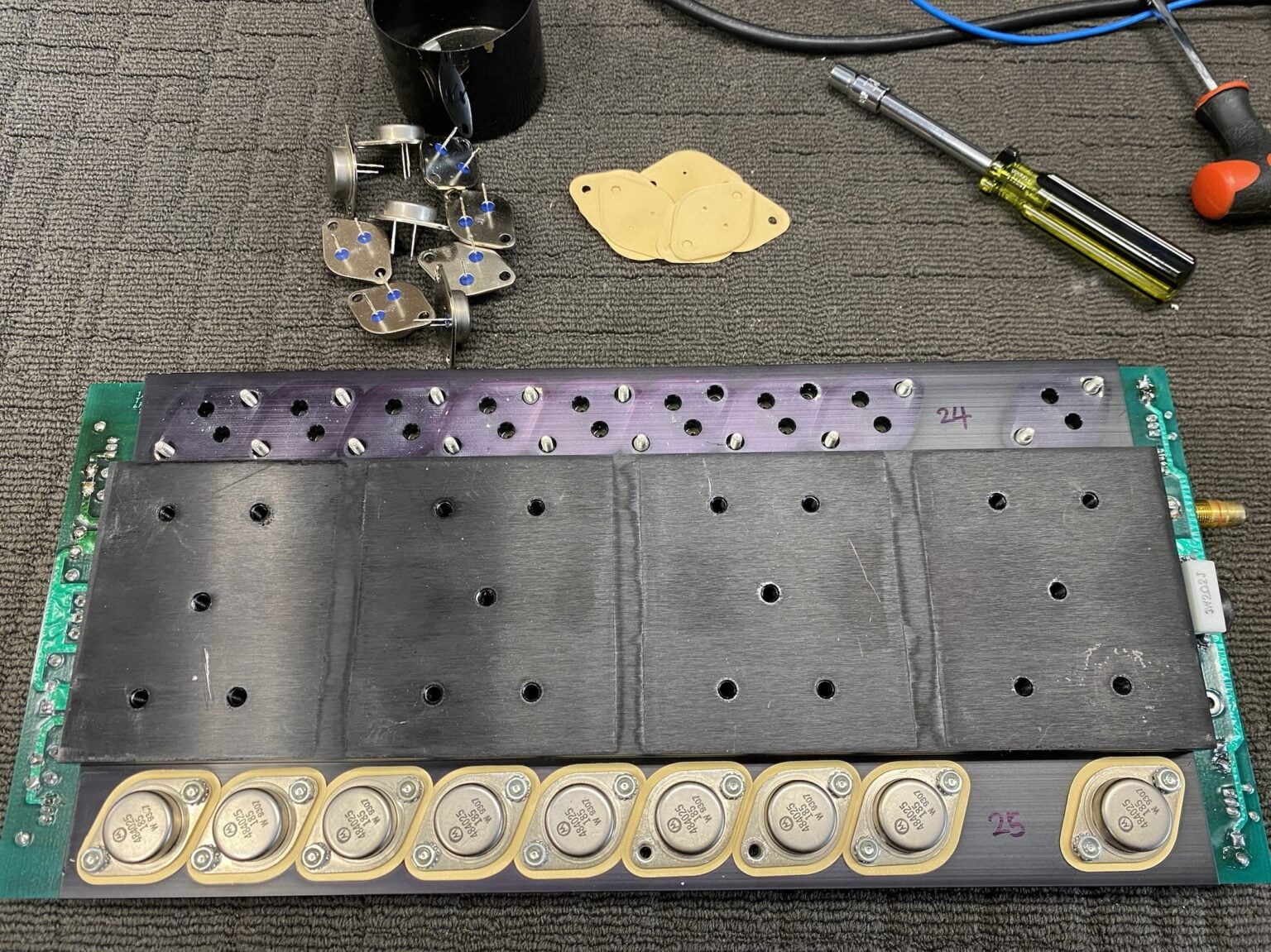

Érdekes. Vajon miért négy termikusan független hűtőbordára szerelték oldalanként a végfok tranzisztorait?
Másutt inkább egy-egy nagy bordát lehet látni, hasonló elrendezés esetén
(#) reloop válasza Suba53 hozzászólására (») Jan 16, 2024 /
Görgess le ennek az oldalnak kb. negyedéig. Ott látható a végtranzisztorok hűtési megoldása.

Érdekes, hogy szinte minden elkót kicserélt a paneleken, de a C61-et nem.
