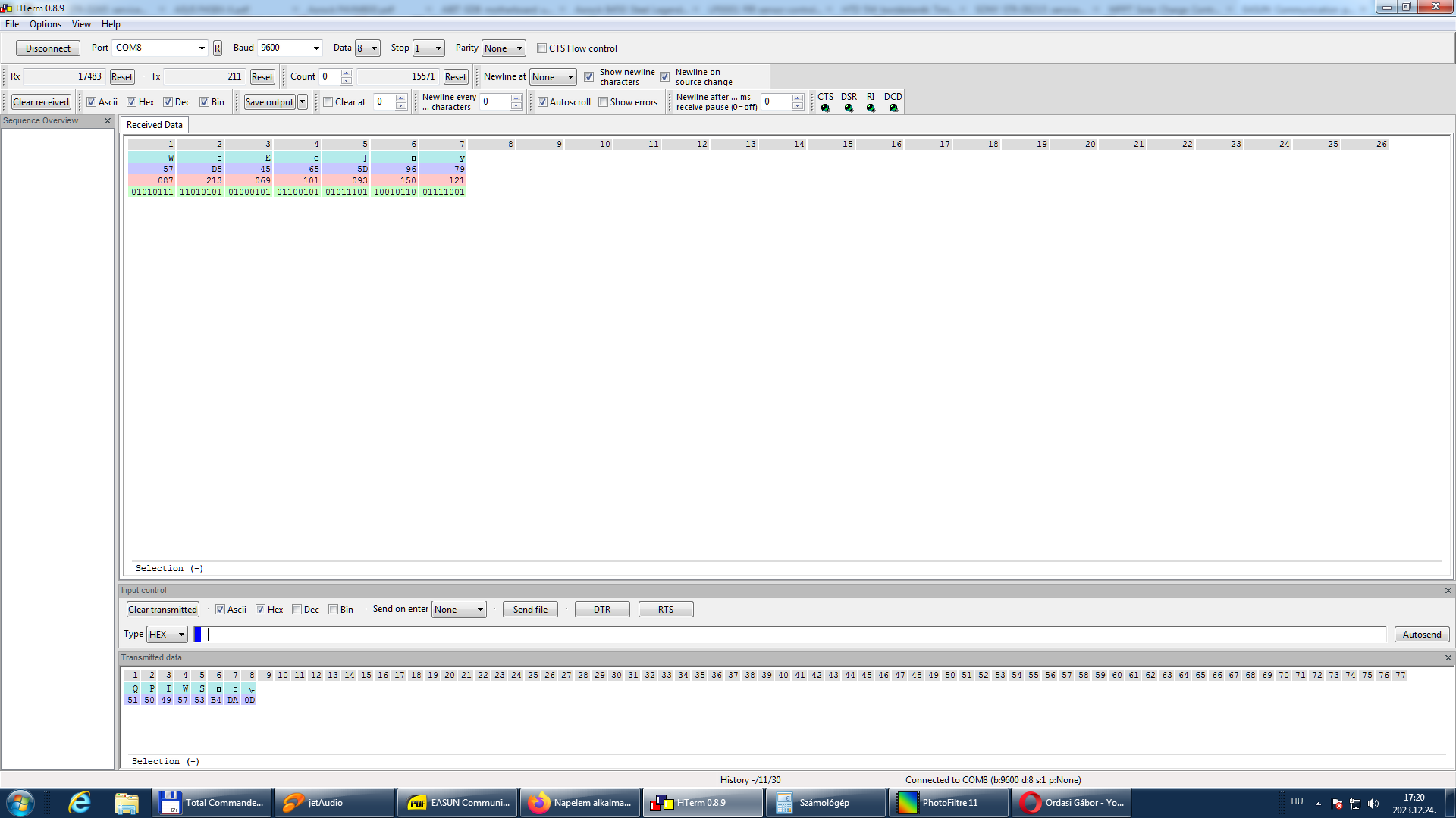

Meg vagyok lőve ezzel a kommunikációval. Rájöttem arra, hogy amíg a töltésvezérlőre nincs napelem kötve, tehát éjszakát érzékel, a com portja is kussban van. Ha küldök neki kérdést, válaszol, de nem stimmel (erről majd később). Viszont ha megjön a napelem oldalra a fesz, önti a com porton a szemetet, én úgy nézem legalább is, mert semmi használható adat nincs benne. Hterm progival próbáltam.

(#) Régi motoros válasza Bakman hozzászólására (») Dec 24, 2023 /
Már próbáltam még a két vezetéket felcserélni is, de érdekes, mert úgy nincs válasz a parancs küldésre, de ha megjön a napelem feszültség, a szemetet azt ontja magából úgy is.
(#) Bakman válasza Régi motoros hozzászólására (») Dec 24, 2023 /
Próbáld 2400-as sebességgel. Az biztos, hogy a vett adatok nem stimmelnek. Elvileg ASCII kódokat küld az inverter, de a vett adatokban a legnagyobb érték 0x0F, miközben a nulla ASCII kódja 0x30.
Ha jól értelmezem a doksit, ami nekem is megvan, akkor hibás parancs esetén valami ilyesmit kellene kapj:
(BBB...
Sebesség csökkentése sem hoz eredményt, ugyan az a válasz mint magasabb sebességen.
Én is úgy értelmezem, hogy zárójellel kéne kezdődni a vett adatnak, és egy szatyor karakter,
de úgy néz ki 6-8 hexa érték jön vissza csak.
A hozzászólás módosítva: Dec 24, 2023

(#) Régi motoros válasza kameleon2 hozzászólására (») Dec 24, 2023 /
[01][01][00][00][00][64][3D][E1]
[01][02][00][00][00][64][79][E1]
[01][04][00][00][00][64][F1][E1]
[01][03][00][00][00][64][44][21]
A válaszok ha ebből ki tudsz hámozni valamit:
7F 7F FF FF 37 85 3D
7F BF FF FF 37 0D 3D
7F DF FF FF 37 1D 0F
7F 7E FF FF 37 77 BD 00

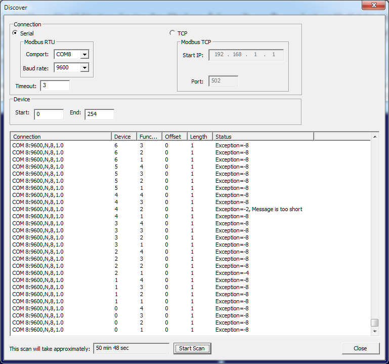

(#) kameleon2 válasza Régi motoros hozzászólására (») Dec 24, 2023 /
A broadcast üzeneteket nem mindegyik készülék támogatja. Az npulse képes fizikailag a neten összekapcsolódni is, ha van TCP/MODBUS átjáród. Akkor online is tesztelhető lenne. a modbus testernek megadod a módot, a címet és a portot és amit lekérdezel, arra válaszol. Példa: Nective termosztát komunikáció screenshot 3. oldal. De ha single módban vagy és lehet írni is az eszközt (rw nem ro), akkor át is írhatsz regisztereket tesztképpen, majd visszaolvashatod, hogy valóban felülíródott-e? A lengyel progi bár bugos kicsit, de azért kedvelem, mert van benne "communication spy" . Azaz látod, hogy válaszol-e egyáltalán az eszköz illetve, ha igen, akkor jó-e a válasz, vagy hibás? Ezt a kettőt ötvözi a githubos master illetve slave, ahol több üzemmód van,tud polling üzemmódot és látod a valós üzeneteket egy ablakban, illetve dob hibaüzenetet is. Ha a mastert és a slave-t összekötöd két porton, akkor az adást és a vételt is tesztelheted.
40 7F FF FF 37 91 01
40 BF FF FF 37 19 01
40 DF FF FF 37 09 00
40 7E FF FF 37 63 81 00
Kipróbáltam a CAS-t de jó, hogy pont a szkennelést nem lehet elmenteni.
Megnézted a 127-es címet is? Tudom lassú, mint a dög, de ez a 9600Baud átka. Gyanús az a 4-es is, mert lehet, hogy csak a sebességgel volt gondja.
Végig ez az exception van, néhol még elvétve a Message is to short hibával mellette.
A 4200bps -en is végigpróbáltam, kb ugyan az. Írtam megint a supportnak, meglátom mit mondanak. Csak azzal is az a baj, hogy ott ül egy utcáról behívott callcenteres, az meg hozzá se tud szagolni ilyen dolgokhoz. Mondtam nekik, küldjenek már egy hexa parancsot amivel le lehet kérni az akku feszültségét...
