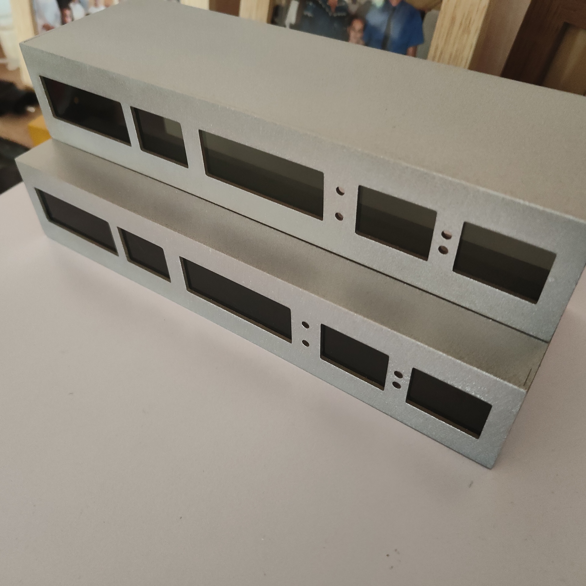

Lassan összeáll a BTTF....
Doki jól megtervezte ezt az órát, lépcsőzetes eltolás, hogy jó nagy szopacs legyen megépiteni.

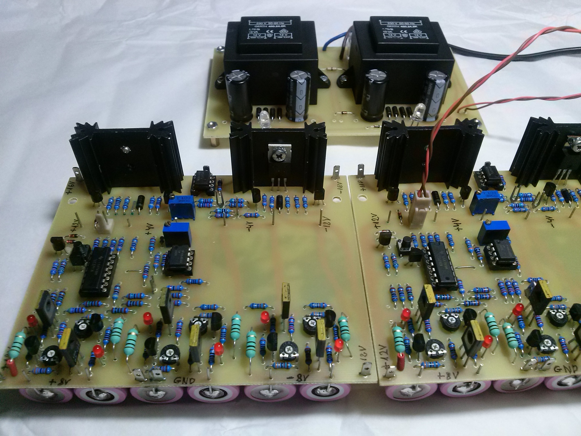

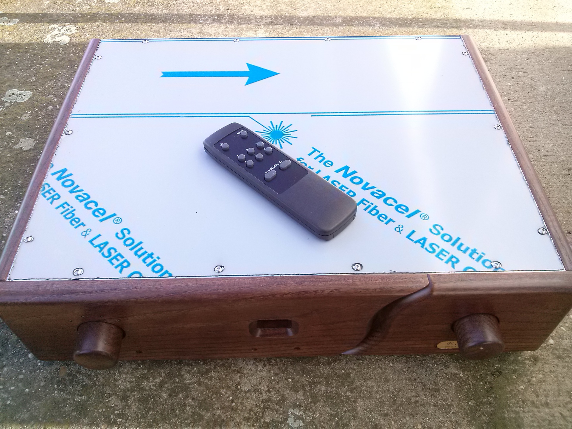

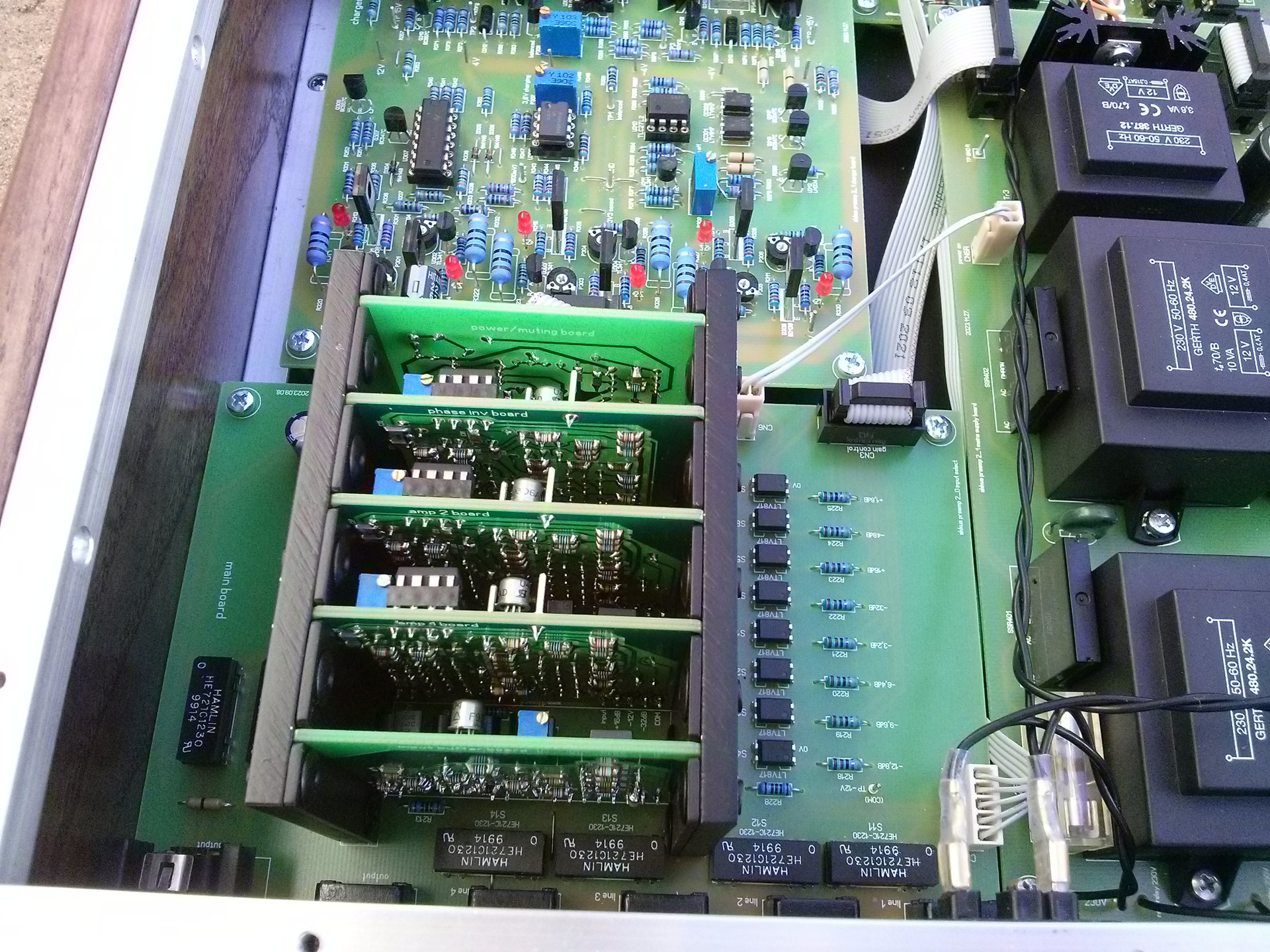

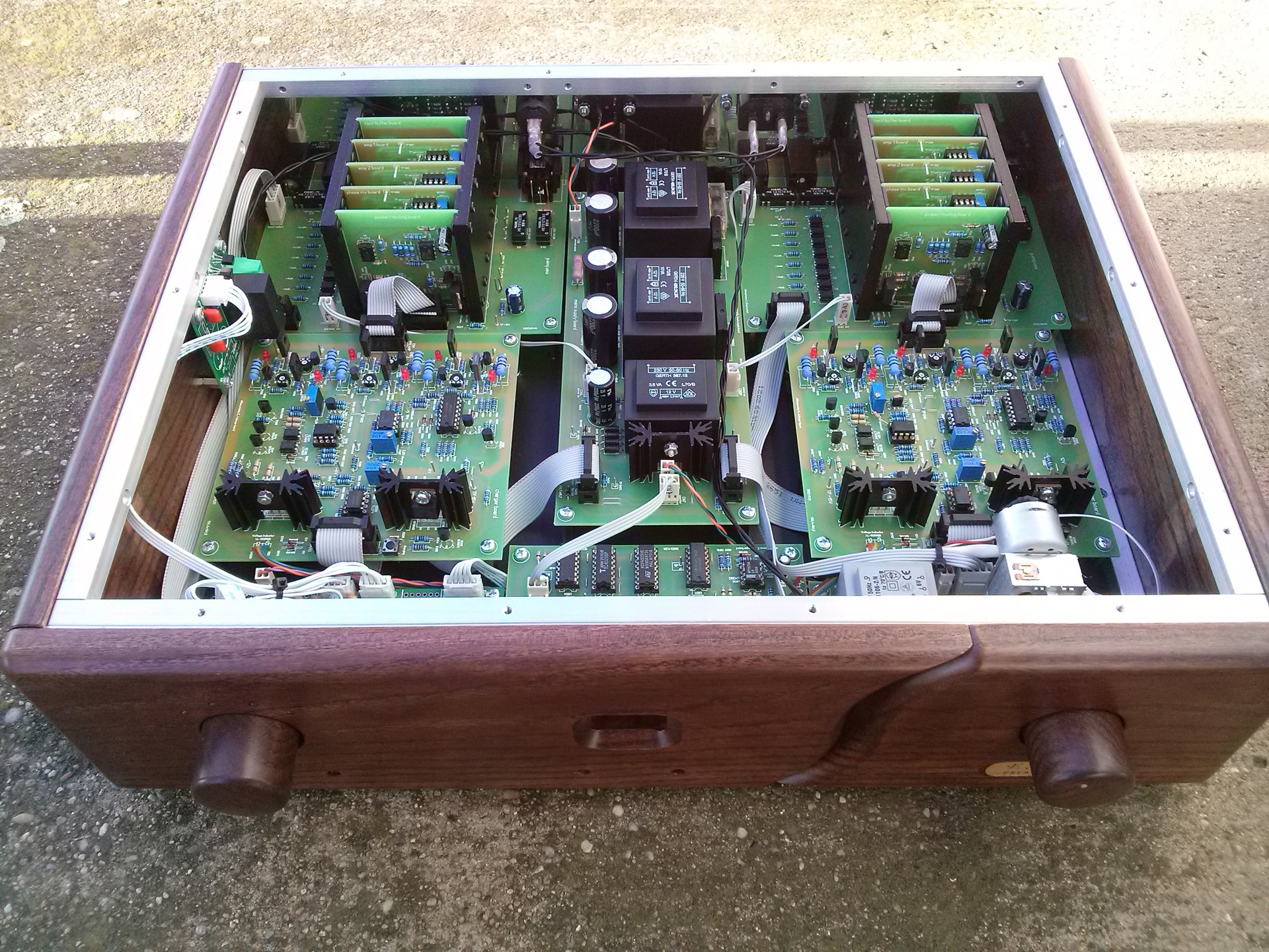

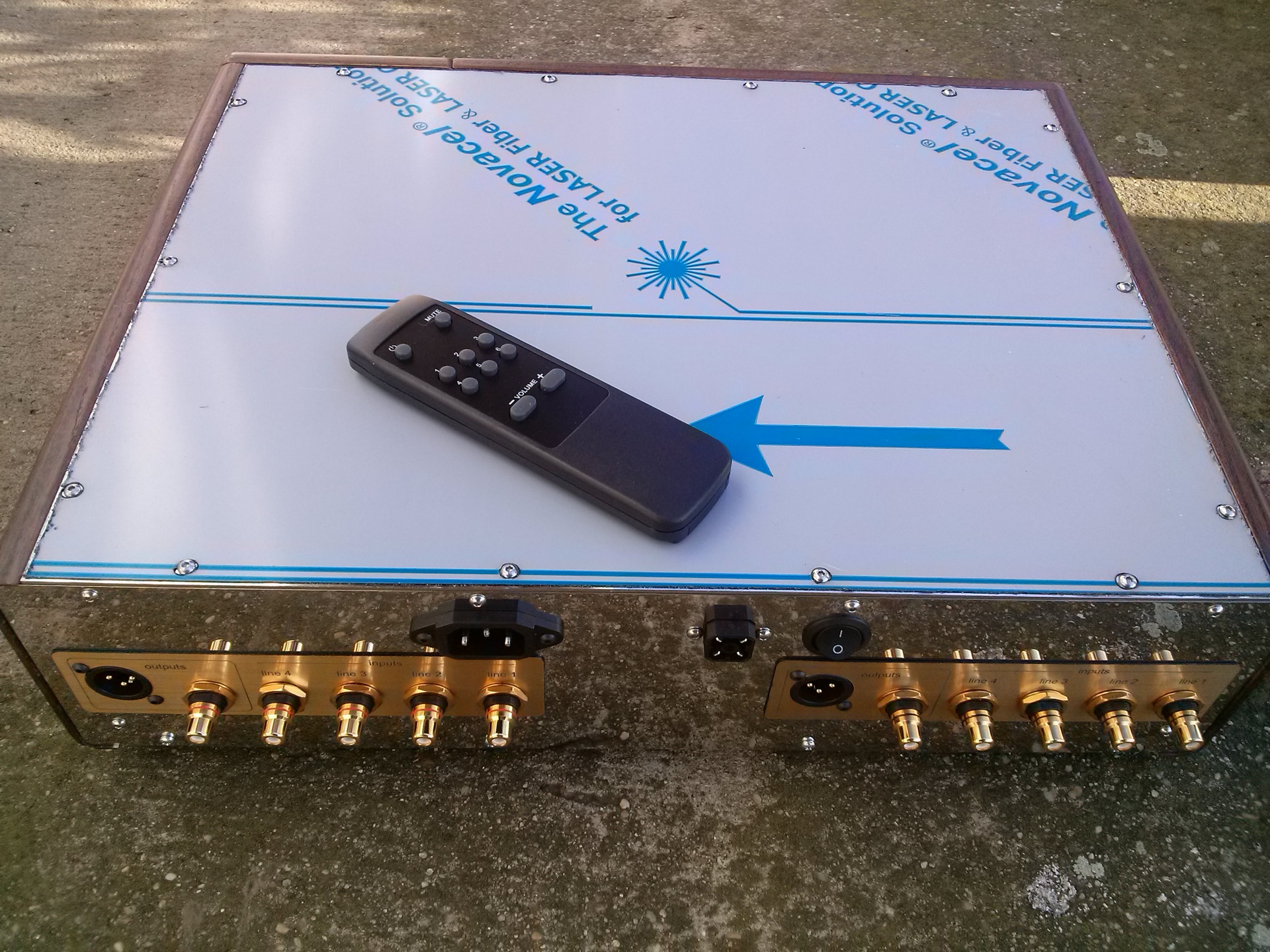

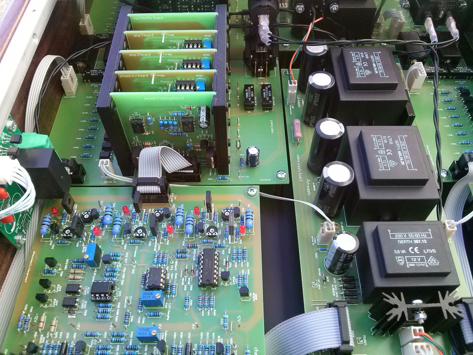

Az új akkumulátoros előerősítőm, az "Irgum". Végre kisütött a nap és le tudtam fényképezni.
(#) Skori válasza Karesz 50 hozzászólására (») Jan 20, 2024 /
Szép, de mitől akkumulátoros? Azért kérdem, mert akkut nem látok a képeken, 50Hz-es hálózati trafót meg többet is.
(#) Karesz 50 válasza Skori hozzászólására (») Jan 20, 2024 / 5
Mert jól el vannak dugva.
(#) vargham válasza Karesz 50 hozzászólására (») Jan 20, 2024 /
Szép. Tetszik a hátlaphoz használt betűtípus.
(#) Karesz 50 válasza vargham hozzászólására (») Jan 20, 2024 / 1
Köszönöm. Nem szerettem volna túlcicomázni.
(#) Udvari Zsombor válasza Karesz 50 hozzászólására (») Jan 20, 2024 2 / 1
Ugye majd lehámozod a védőfóliát a tetejéről? Mert amúgy gyönyörű és csak ez rontja kicsit az összképet.
(#) vision61 válasza Udvari Zsombor hozzászólására (») Jan 20, 2024 / 4
Miért venné le? Akkor nem látja a kék nyilat, ami a távirányító helyét jelöli. Vagy ami még rosszabb, összekarcolódik a szálcsiszolt lemez.

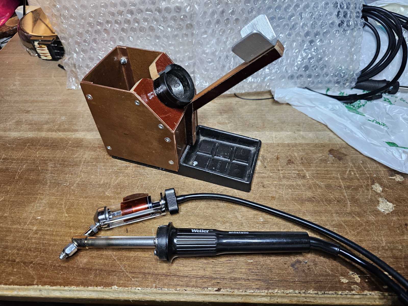

Szeretném bemutatni nektek a frissen elkészült pákatartómat a Weller DSX80 szívópákámhoz. A hagyományos tartó nem jó ehhez a pákához, mert az oldalán van a kis tartálya, amiben gyűjti az ónt. Emiatt ki kellett alakítani egy vájatot, amibe felülről kell beletenni a tartóba. A páka nyelét is meg kell támasztani egy tartóval, mert különben kifordulna a pákatartóból, és leesne. Ezért van még rászerkesztve ez a pipa alakú tartószerkezet. Ezzel nagyon biztonságosan rögzíthető a páka, nem tud leesni. Teljes mértékben én készítettem, réz lemezekből készült az állvány, és textilbakelitből a többi tartó elem. A fekete bakelit tartót epoxyval ragasztottam a textilbakelitbe. Az alja egy börzén vásárolt pákatartó alja. A rézlemezek miatt jó nehéz is lett, nem borulékony. Tudom, sokan sajnálni fogjátok, hogy erre használtam el a drága réz lemezt, de ilyenem volt itthon, ezzel tudtam megoldani. 1000Ft-ból kijött az egész.
