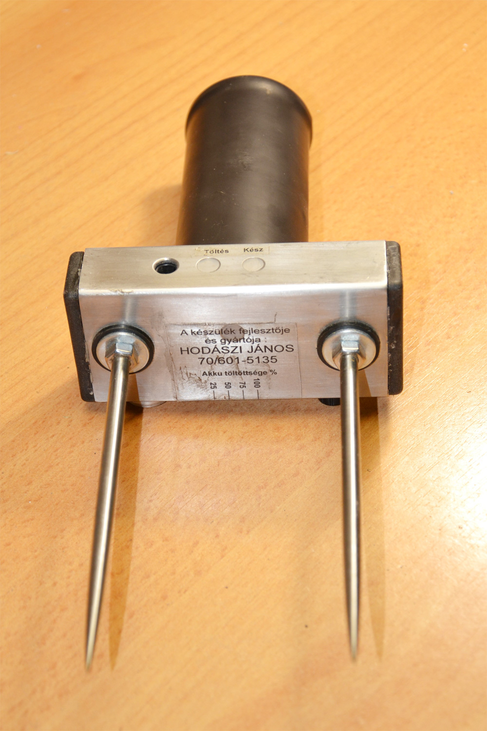

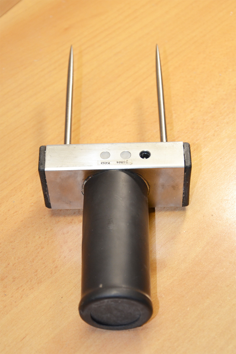

Megkaptam, teszteltem. Külcsíny: Jól konstruált, masszív szerkezetnek tűnik. A fogantyúja henger alakú, zsugorcsövezett, valószínűleg alumínium cső. Átmérője (zsugorcsővel) 46 mm, hossza 105 mm. A kábító teste egy 25 x 50 mm-es alumínium zártszelvény, hossza (műanyag dugókkal) 110 mm. A tüskék átmérője 6 mm, hasznos hosszuk (az anyáig) 128 mm. Egymástól 75 mm-re vannak. A kapcsolója egy bistabil nyomógomb. Töltője egy hétköznapi, DC 12 V-os, 1 A-es, kapcsolóüzemű tápegység. Belbecs: Mivel határozottan megkértek, én pedig fel is esküdtem, nem bontottam meg a szerkezetet. A tüskék közötti ellenállás mindkét irányban kb. 900 kΩ, dióda- és kapacitásmérésben a műszer (Fluke 177) szakadást mutatott. Üresjárati váltófeszültségek különböző poti állásoknál: 20 kg: 20 V 200 kg: 33 V 500 kg: 38 V A képek közt három oszcilloszkópos mérés látható, a poti rendre 20, 200 és 500 kg-os állásban volt. 1.5 kΩ-os és 220 Ω-os terheléssel érdemi változást nem tudtam elérni, csak a túllövések szintje esett kicsit. Kisebb ellenállással nem próbáltam a masinát. A zártszelvény két dugója könnyedén eltávolítható, megpróbáltam fényképet készíteni a belsejéről, nem sok sikerrel, ilyen trükkökre nem vagyok felkészülve. Némi keresgélés után szinte biztosra veszem, hogy a mellékletben látható Step-up konverter a ketyere lelke, és ehhez kapcsolódik egy H-híd. Az elektronika további részére több festék, illetve szilikon jutott, nem erőltettem a dolgot, de műszakilag nem is annyira fontos. A Step-up konverteren viszont határozottan látni véltem, hogy az LM2576(?) lábai előtt heverő SMD dióda egy THT tokozásúra ki lett cserélve. Valószínűleg nagyobb áramú, schottky dióda.

Sziasztok! ma kaptam javításra....mivel lehetne ezt a lila festést ecsettel leoldani?
Szia. Az ic-t ne töröld le acetonnal,tudjat leolvasni a tipusát.
Szia! az ic és mellette a 4db fet vagy tranzisztor,felirata le van csiszolva,a dc-dc step-up az egy kínai kész panel,a kimenetén lévő dióda ami cserélve lett nagyobbra az sr5100 schottky....azon kivételesen megmaradt a felirat...de az ic típusa itt sem látszik a vastag festékrétegtől,ma megpróbálom a körömlakk lemosót....van még egy pici panel az akku töltöttség jelző két színű lednek,és az akku feszültség kijelzőnek....azok is festék alatt.

Pár hozzászólással korábban adtam egy leírást. Az a készülék amit én kaptam kölcsön, valószínűleg abban a műhelyben készült, ahol ZSS2 masinája is. Az általam vizsgált is ilyen rózsaszín festékkel volt összemaszatolva. Leírtam kb. minden fontos infót, a diódacsere is stimmel a Step-up modulon. Csak a H-hidat kell kitalálni, de 50 Hz-re és ekkora feszültségre nem nagy durranás. Gyaníthatóan FET-ekkel van megoldva a "gyári" eszköz is, esetleg IC kinézetű tokba rejtett félhidakból két darab szolgáltatja a váltófeszültséget.
