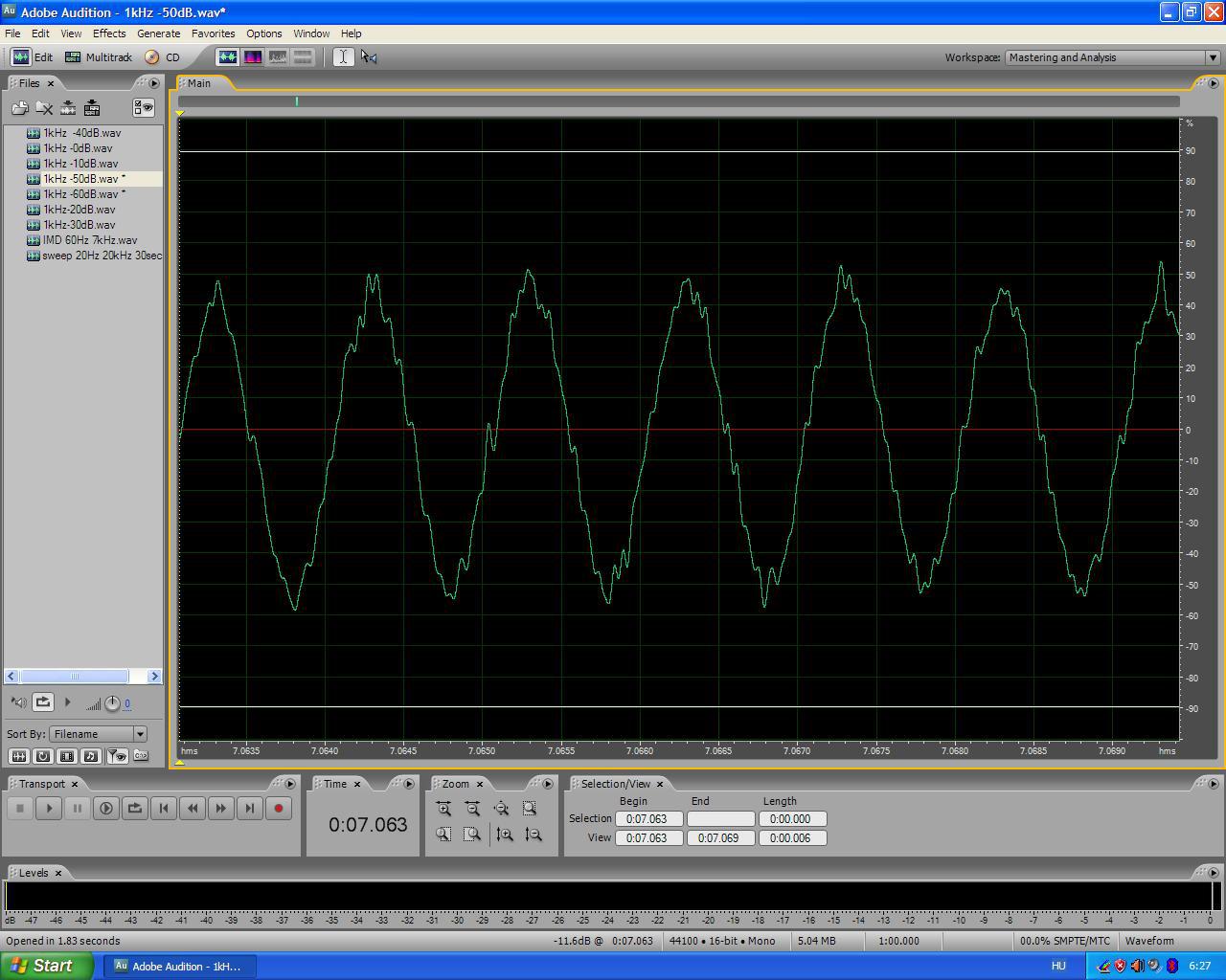

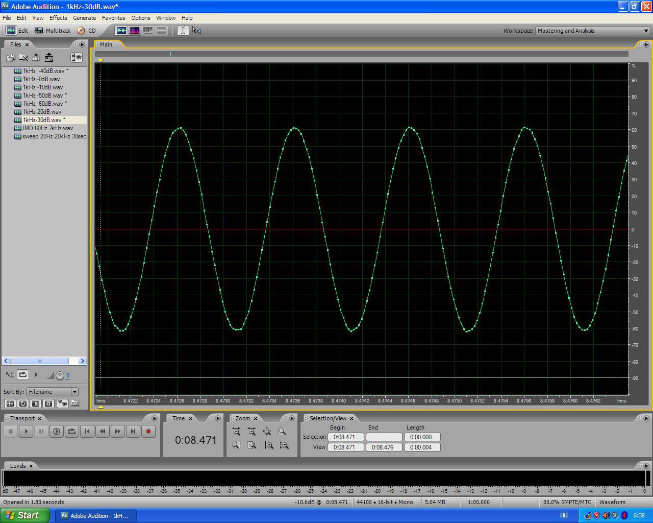

A BB DAC adatlapját nézegetve anno, találtam az MSB kvantumhibák beállítási procedúrájára vonatkozó részt. A Denonban gyanúsan középállásban volt ez a két poti. Gondoltam kiírok CD-re néhány mérőjelet és megnézem mit csinál alacsony jelszinten a CD játszó, egyúttal beállítom a torzítás minimumot. Hát nagyon meglepődtem. Úgy -40 dB környékén kezdett felismerhetetlenné válni a szinusz. Nem is a DA-val van gond, hanem a jitterrel. Nem tud a CD lemez annyira pontosan, állandó fordulatszámon forogni, hogy minden pitet azonos időegységenként olvasson be. Ha megnézi valaki diszk motor szervójának kimeneti feszültségét, ott egy fehérzaj-szerű jel van. Próbálkozik szerencsétlen motor állandó fordulatszámon járni, de nem tud. Illetve, nem is állandó fordulaton kell forognia, hanem szinkronban az órajellel, mert hát a CD lemez nem teljesen koncentrikus.
Ennek ellenére láttam egy nagyon érdekes torzítást, ami olyasmi volt, hogy a szinusz csúcsa vagy kiemelkedett, vagy beszakadt. De, hogy ennek a torzításnak hol van a minimuma az rejtély, mert hol itt, hol ott. Tehát a Denon is inkább otthagyta a potit középállásban. Aztán később még fülre is próbálkoztam a beállítással, de a végén feladtam. Most eszembe jutott ez a múltbéli kis szösszenet - a lemez még megvan - gondoltam visszaolvastatom a PC-be, hogy egyáltalán mi van rajta szinusz (helyett). Ez van rajta. A program szabályozni tudja a hangerőt, azaz a jelszintet. És beszélnek itt 100 dB-es dinamikáról... mi van ??? És felmerül az a kérdés is bennem, hogy akkor most mekkora legyen egy erősítő torzítása és melyik torzítása legyen mekkora (a tranziens vagy a harmonikus) de ez csak zárójelben.
Akkor amit betettél képet nem a CD játszó kimenete, hanem az ami a lemezen van digitálisan?
Az 1kHz -60dB úgy néz ki, mintha egy 15...20kHz körüli jel is hozzá enne keverve hullámzó amplitudóval (tehát lehetnek "oldalsávjai" 20kHz felett is, amelyek tükröződnek a hallható sávba). Megnézném FFT-vel, hogy mi ez. Viszont ha tényleg ez van a lemezen, akkor nem kell csodálkozni a CD játszó kimenetén sem. Az az audiolabs tud működni DAC-ként is, én kipróbálnám a helyedben, hogy PC-ről meghajtva is. Ha windows-t használsz akkor Foobar2000, és ASIO driver (ha van ehhez) - ami kikerüli a windows hangkeverőjét, mert az is visz be hibákat. A windows 32 bites lebegőpontos számokkal dolgozza fel a hangot, viszont a DAC (és a felvételi is) fixpontos matekkal dolgozik, az oda-vissza konverzió pedig vihet be hibát, torzítást, zajt. Nem vagyok egy audiofül, nem gondoltam, hogy hallható, de hallom a különbséget. Persze nem akkora különbségről van szó, hogy az egyik hallgathatatlan a másikhoz képest, de a hang alapján elég jól eldönthető, hogy melyik a jobb.

A SpectraLab-ban van jelgenerátor, talán 44.1 kHz/16 bit, hirtelen nem találom hol van a leírása lehet, hogy 24 bites, mindegy. Erről a generátorról írtam ki CD-re különböző mérőjeleket. A CD-n nem tudom mi lehet, hogy mit művelt a CD író a jellel.
Ezt a kiírt CD másoltam vissza a gépbe és néztem meg a jelalakot az Adobe Audition nevű zeneszerkesztő programban. Tehát a kiírt CD visszamásolásakor is keletkez(het)ett hiba és ez a zeneszerkesztő izé sem biztos, hogy elegendően kis torzítású. A -60 dB-es jelet emeltem vissza -6 dB körüli szintre. Az egésszel csak digitális jelrögzítés tökéletlenségeire próbáltam felhívni a figyelmet. Amit erre a célra használtam teljesen amatőr "cucc" az amatőrségét tükröző hibákkal. De egy mezei CD játszó sem studió berendezés. Nem tudom, hogy a CD-n lévő zenei jel mennyire lehet valósághű bármilyen formátumban, bármilyen DAC-on visszajátszva. Ugye, egy professzionális analóg orsós magnóval felvett és visszajátszott szinusz szintén rettenetesen néz ki, csak az másképp rettenetes. Idézet: „Nekem az Audiolab diszkrét elemes kimeneti analóg fokozata a 32 bites referencia (ami 16 bitre butított) DAC-jával pontosabbnak tűnik” Ennek sem diszkrét a kimeneti fokozata. AD744 kimenetén van egy diamond buffer, ezt nevezik ők analógnak. A többihez most fáradt vagyok, majd holnap átolvasom...

Ugye az a gond, hogy nem tudom mi lehet ezen a "mérőlemezen", hogy alacsony jelszinten vajon a SpectraLab szinuszjel generátora torzított(-e), vagy a PC CD írója, esetleg mindkettő.
Jó lenne szerezni egy igazi mérőlemezt amire egészen biztosan torzítatlan szinusz van préselve (és nem írva). Kísértetiesen hasonlít a jelalak ahhoz amit az Adobe Audion program mutatott... ebből következtetek arra, hogy ez a "mérőlemez" nem mérőlemez. Elfelejtettem lefényképezni az Audiolab-ot -50dB-es jelszinten, de nem sokat vesztettünk, mert olyan mint a Denon jelalakja. Látható, hogy -60dB-en az Audiolab zaja kisebb. ... és van benne ez a nyolcféle szűrőbeállítási lehetőség... amikből az "Optimal Transient" fantázianevű ilyen lépcsős jelalakot produkál (1kHz/0dB). A "Roll off" pedig valami Csebisev-szerű izé lehet, mert szépen hullámzik az amplitúdómenet kb. 8kHz fölött. Ez a szűrő beállítás a szőrös hangú, kevés méllyel megáldott lemezeknél tűnt kedvezőnek... a jó felvételek mélye döngős lett és a magas tartományuk elveszett. Az "optimális tranziensű" a magas hiánynál segített valamelyest. Az "optimális fázisú" kiszélesítette a sztereó színpadot, de sziszegőssé vált az ének. Az "optimális fázisú" olyan semmilyennek tűnt, a magas is csörömpölt, a mélye is elment. Egyik szűrőbeállítás sem tetszik : ) Kb. egy hete hallgatom ezt az Audiolab-ot (6-8 napja? ). Tegnap este azt éreztem, hogy mintha vattával lenne bedugva a fülem. Mindene megvan és még sincs se magasa, se mélye, se közepe. Nem hallom a részleteket, pedig ott vannak, de figyelni kell rájuk. Az a véleményem (most ebben a percben és ebben a hangulatban), hogy jól hallottam első bekapcsoláskor - olyan, mintha egy kazettás magnó szólna - és ez egy hét elteltével kezdett idegesíteni. Nehéz ezt megmagyarázni. Ami eleinte nagyon tetszett benne, az a "nyugalom", az mára átfordult és folyamatos hiányérzetté vált. Mit vesztek ha visszakötöm a Denon-t? Féltem, hogy nagy csalódás lesz. Azt vártam, hogy az Audiolab után rikoltozni fog, harsány lesz, ez is idegesíteni fog... és akkor mi lesz most majd velem. nincs CD játszóm... egyik túlzottan nyugodt, a másik tolakodó. És nem ez történt. Kivételesen Julia Stone-t hallgattam : ) legutoljára az Audiolab-bal, ezt a lemezt tettem be. Elhúzták a függönyt a zenészek elől. Megjött a mély, megjött a magas, az énekesek itt állnak a szoba közepén. Most két jó CD játszóm van, vagy két rossz? : ) Mindegy. Egy ideig lehet, hogy felváltva hallgatom őket... de most a Denon szól mocsok jól : ) Életszerű.
