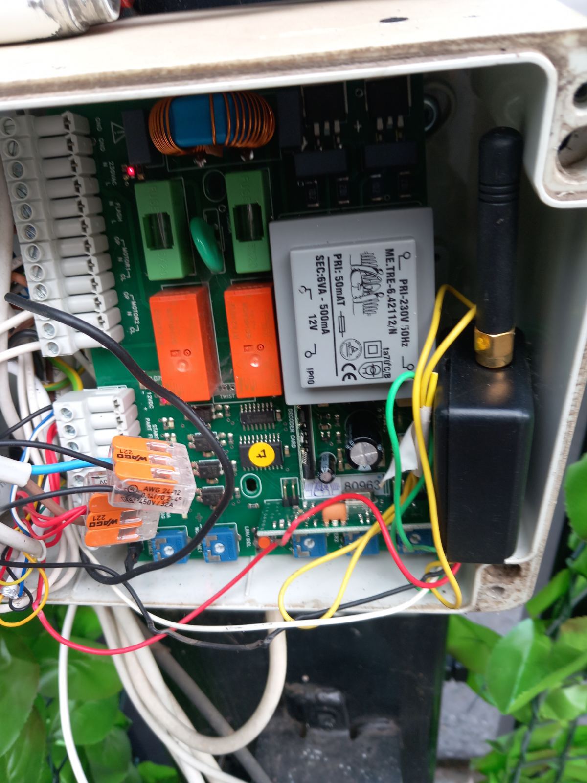

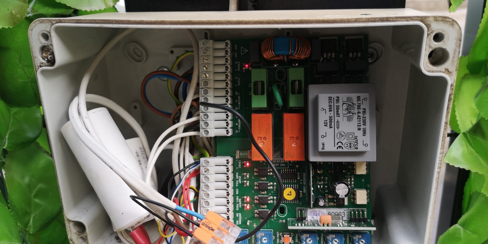

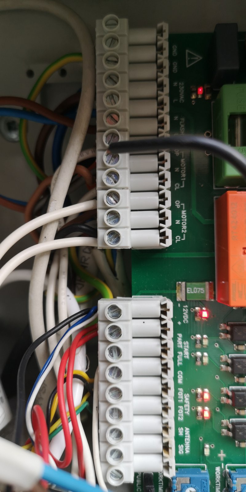

Nem tudom,hogy milyen tipus ez az elektronika,és szükség lenne rá a kiskapu funkció beállításához...

(#) Gabó válasza increduluszoltan hozzászólására (») Feb 3, 2024 / 1
Twist 230 lesz.
(#) pipi válasza increduluszoltan hozzászólására (») Feb 3, 2024 /
http://www.gardengate.hu/index.php?fomenu=letoltesek
valami régebbi verzió, inkább: http://www.gardengate.hu/upload/files/archive_manuals/
Nekem gyanús hogy kiskapu funkció "van" nem kell semmit állítani, sorkapocson (PART) pillanatnyi rövidzárral ellenőrizhető, vagy a távir gombja rossz ?

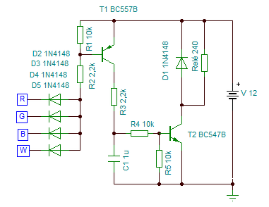

Sziasztok! Egy olyan kis áramkörre lenne szükségem, amely behúz egy 12V-os relét akkor, ha egy 4 kimenetes RGBW közös anódos LED szalag vezérlő bármely kimenetén GND van, vagyis ha bármely szín világít, akár már a legalacsonyabb fényerővel is. A relét kikapcsolja, amint lekapcsoltuk a vezérlőt.

(#) proli007 válasza zoka hozzászólására (») Feb 3, 2024 / 2
Hello! De csak akkor fog működni, ha az RGB szalag plusz táppontja közös a 12V plusz tápjával.

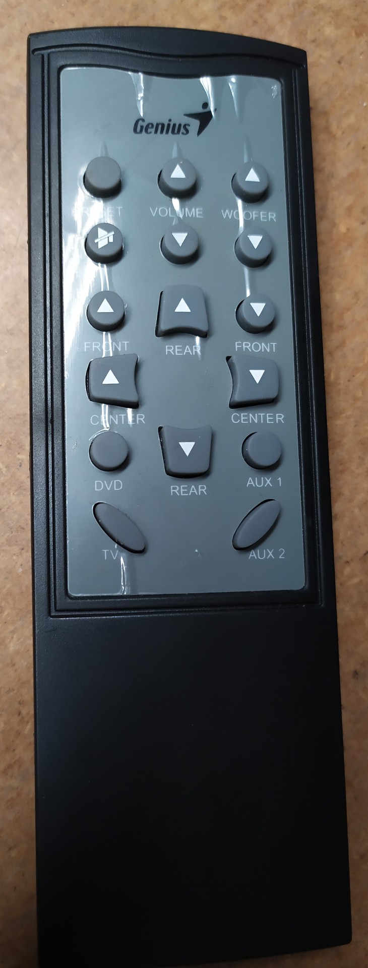

Sziasztok! Remélem jó topicba teszem fel a kérdést.
Adott egy genius 5.1-es hifi, aminek nincs meg a távirányítója. A service manualt olvasgatva rábukkantam a távnak a kapcsolási rajzára, amiben egy HT6221-es IC duruzsol. Nem igazán foglalkoztam még távirányítós adó-vevő témával, így ismeretlen ez a terep.
A kérdésem az lenne, hogy ha ezt így megépítem, akkor működni is fog? Amennyire sikerült értelmeznem a HT6221 adatlapját, tulajdonképpen gombnyomáskor egy adott kört zárva egy "előre konfigurált" adatot küld ki a diódán keresztül, amit már a vevő egységnek a feladata értelmezni, szóval a vevő az, ami "szoftver" igényes, az adó - ezzel az IC-vel - pedig egy 32 különbözó kódsort küldő fix hardver, nem pedig mikrokontroller. A lényeg, hogy nem igényel programozást.
Csatoltam a táv kapcsrajzát, ha szükséges, felteszem a hifi teljes doksiát is.
Bónusz kérdés. Milyen Infravörös ledet ajánlanátok hozzá? Ha van a Hestore, Lomex, HQ, Conrad kínálatában, az csak plusz előny
Tisztelettel, Roland

(#) zoka válasza proli007 hozzászólására (») Feb 4, 2024 /
Szia! Igen az közös, köszönöm szépen!

(#) proli007 válasza zoka hozzászólására (») Feb 4, 2024 /
Hello! Feltételezem, hogy a szalag fényerő szabályozása PWM. Ha a minimális fényerőhöz nagyok kicsi kitöltés tartozik, akkor az R3 ellenállás értékét csökkenteni kell, pld a tizedére. Ha a frekvencia kicsi, akkor a kondi kapacitását kell növelni. A T2 helyén jobb lenne egy Fet (akkor az R5 nem kell), de ha az nincs, akkor célszerű nagyobb bétájú tranyót (300..400)választani.
(#) increduluszoltan válasza pipi hozzászólására (») Feb 4, 2024 /
a partnak kell lennie sorkapocsnak? mert hiába próbálom párosítani,nem nyit..
Valamiért nem akar működni..gomb jó,feltanítás is..szerintem..
(#) Potkiller válasza Gafly hozzászólására (») Feb 4, 2024 /
A küldött kapcsolási rajz alapján, ez a beállítás a D1-D2 diódával történik, jól értem? Megnézve ismét az IC adatlapját, valóban átsiklottam 1-2 dolog felett.
(#) reloop válasza Potkiller hozzászólására (») Feb 4, 2024 /
Szia! Van egy távirányítóm, de már nincs meg hozzá az erősítő.
(#) Potkiller válasza reloop hozzászólására (») Feb 4, 2024 /
Szia! Kicsi a világ, esetleg pont egy 5050-esé volt?
