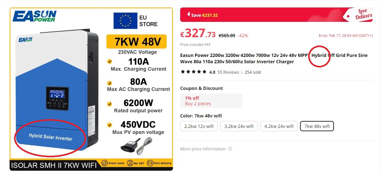

(#) Régi motoros válasza Ge Lee hozzászólására (») Feb 7, 2024 /
Na hogy ez melyik fajta, meg nem mondom. A típust már írtam ISolar SMH II 7k,
hogy Kínában mi mit jelent, meg mit írnak rá, na azt derítse ki valaki.

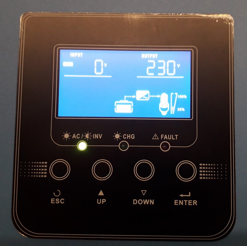

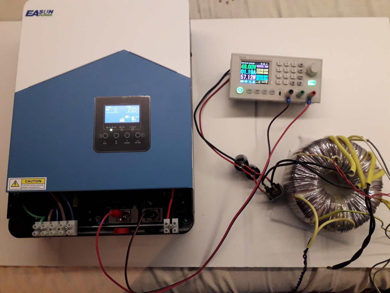

(#) Régi motoros válasza kendre256 hozzászólására (») Feb 7, 2024 /
Kicsit megkésve bár, de törve nem, sikerült fantomakkuval bekapcsolni.
Mint látható 45-55W a nyugalmi fogyasztás kb.

(#) Ge Lee válasza Régi motoros hozzászólására (») Feb 8, 2024 /
Pdf manualt nem találtam hozzá, de nem nehéz kitalálni hogy ez hibrid, mivel oda is van írva, bekarikáztam pirossal. Erre írtam hogy ilyet én nem vennék, mert itt nem garantált a galvanikus elválasztás, mivel ha rásegít a hálózat a kimenetre akkor ott fizikai kapcsolatnak (fet vagy igbt) kell lenni. Az off grid-nél ilyen nincs, ott vagy a DC/AC konverter feszültsége van a kimeneten vagy a hálózaté, a kettő nem kapcsolódhat egymáshoz sehogy sem, mert az egyik a relé egyik érintkezőjén van a másik meg a másikon.

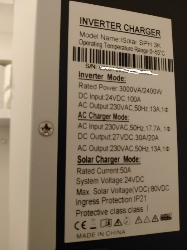

Az én hibrid inverterem pont ugyanezt teszi (SPH 3K). Amikor átkapcsol bypassra, relé kattanás hallatszik, szinte biztosan nem félvezető kapcsol a hálózat és a fogyasztó között. Amikor nem hálózatról üzemel, akkor a bemeneti hálózati kapcsokon nincs feszültség, emiatt visszatáplálni sem tudna. A pontos kapcsolását nem fejtettem vissza, de szerintem nem kerülhet vissza feszültség a hálózatra. Az átkapcsolásról felvett oszcilloszkóp jelalakok sem félvezető átkapcsolásról árulkodnak, ahhoz túl sokáig tartanak.
Az én inverterem annyiban különbözik Régi motoros inverterétől, hogy nem MPPT, hanem PWM (SMH.. illetve SPH...) és az enyém kisebb teljesítményű. Azt nem néztem meg, de az enyém nem tud olyat sem, hogy a hálózat rásegít a napelem vagy akku termelésre. Ha ezek energiája kisebb, mint a fogyasztás, egyszerűen leesik az akku feszültség, és átkapcsol csak hálózatra. A beállításokban sincs olyan, ami a rásegítésre utalna. Ha átkapcsolt, a napelem csak az akkut tölti.
Most újra nézve a régi képeket, az is látszik, hogy akkuról hálózatra átkapcsoláskor egy ideig 0 a kimenő feszültség. Ez szerintem azért van, mert a relé érintkező már elengedte az inverter kimenetét, de még nem érintkezik a hálózatra kapcsolódó érintkezővel.
