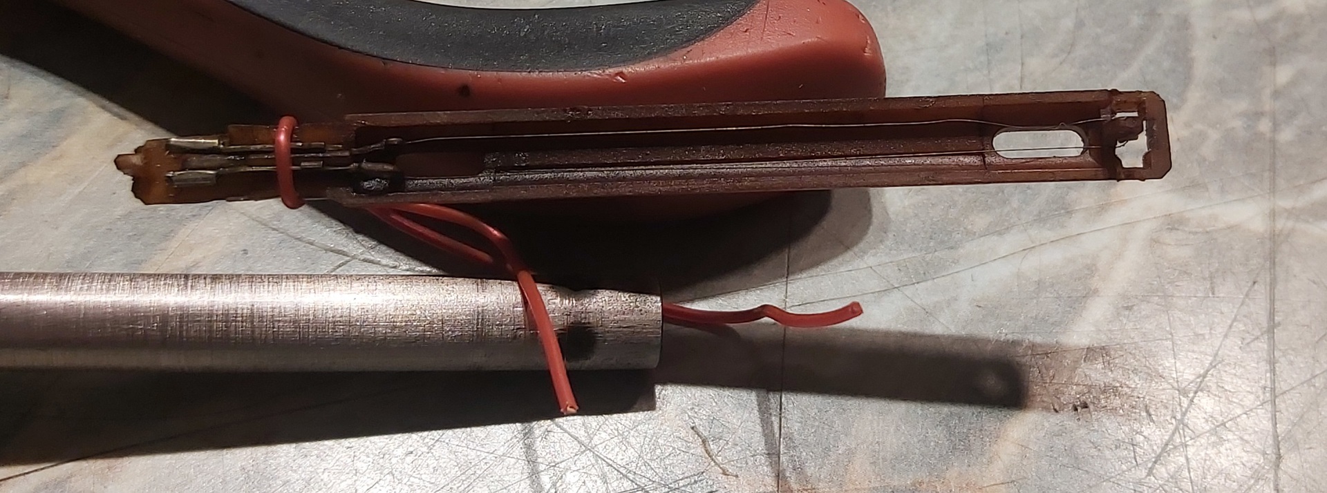

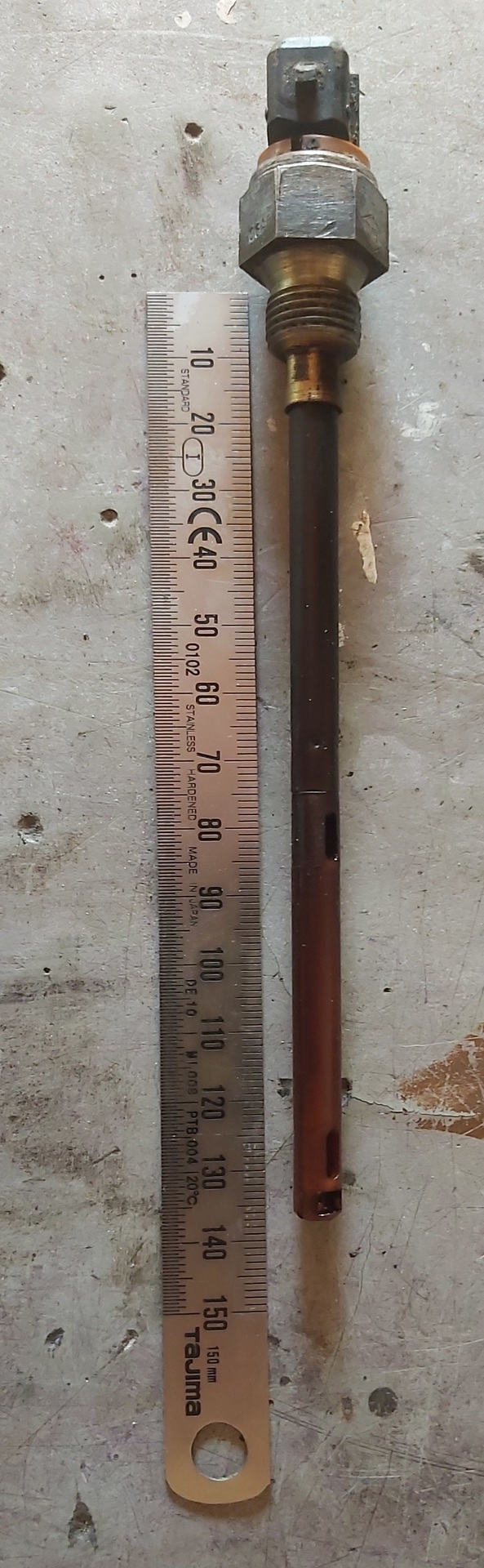

(#) Baxi hozzászólása Feb 8, 2024 /
Adott egy olajszint érzékelő s úgy nézz ki megúszom a 30e tételt . Szétszedve meglett a hiba. A hibát az okozta hogy a szenzoron belüli vezeték szigetelését "megette" az olaj, mivel csavartak rajta vagy kettőt-hármat a házon belül így idővel összeértek. (hogy kivan ez találva )
Szerintetek mi lehet az hajszálvékony vezető aminek ~ 10 cm-en 8 Ohm-os az ellenállása?
Gondolom folyadékszíntől változik az ellenállása , azaz hogy menyire van benne.
Válaszokat előre is köszönöm.

(#) Bakman válasza Baxi hozzászólására (») Feb 8, 2024 /
Lehet, hogy egyszerű ellenállás (kanthal) huzal. A huzal ellenállásából tudja a szerkezet, hogy szakadt-e vagy zárlatos, valamint a huzal és a fém test közötti ellenállásból bedig az olajszintet. Hasonló módon mehet a mérés, mint a három vezetékes PT100 esetében.
Attól, mert két érintkezős csatlakozója van, lehet három vezetékes mérés.
(#) proli007 válasza Baxi hozzászólására (») Feb 8, 2024 / 1
Hello! Valami "ellenállás anyag" lesz. Gyanítom, hogy a mérőáram fűti a cekászt, és az olaj meg elvonja a hőt, így csökken az ellenállása. Amúgy milyen olajt mér ez és mibe? Ha nem titok.

(#) Baxi válasza proli007 hozzászólására (») Feb 8, 2024 /
Szia, nem titok. 2006 laguna es 5w30 olajszintett figyel a teknőben. Délelőtt szeretem be s hibakod törlése után mükszik.MŰKÖDIK

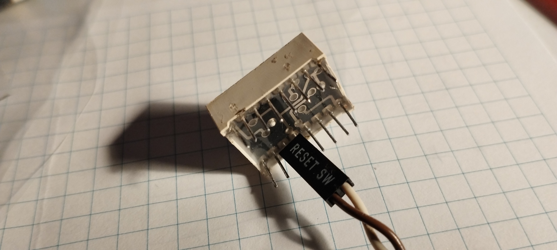

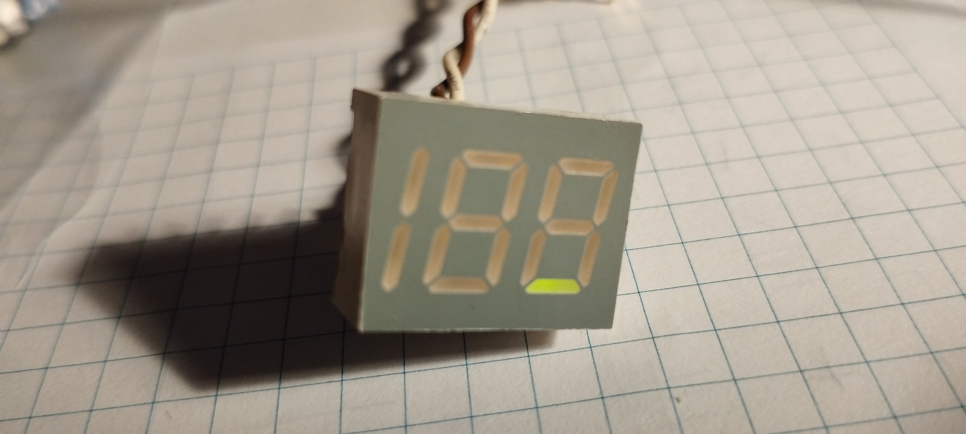

(#) martin66789 válasza Bakman hozzászólására (») Feb 8, 2024 /
Sajnos csak ez az egy világít. Végigpróbáltam az összeset egyesével mindkét polaritással, meg még egyszerre több lábat is próbáltam.
(#) Bakman válasza martin66789 hozzászólására (») Feb 8, 2024 /
Erre nem tudok érdemben mit írni. Ha a meghajtása "bolondult" meg abban a gépben, amiben eredetileg volt, előfordulhat ilyen.
A gépben nem volt bekötve a turbo kijelző, a gép előélete ismeretlen így kaptam. A gép amúgy működik 100MHz Pentium, az RTC-re kell még ráfabrikálnom egy CR2030-as elemet, meg a videokártyát (Trident TVGA 9000i) kell még ellenőriznem, mert néha csak fekete fehér színt ad a videokártya.
Vannak még 7 szegmens kijelzőim, megpróbálom valamivel kihelyettesíteni.
(#) kendre256 válasza martin66789 hozzászólására (») Feb 8, 2024 /
Ha csak ezzel a csatlakozóval próbáltad, és mindig csak két szomszédos lábat próbáltál, akkor az úgy nem jó.
Egyébként is valaki írta már, hogy multiméter diódavizsgálójával kellene próbálni.
Tedd rá a diódavizsgálót ugyanerre a két pontra úgy, hogy világítson a led. Valószínűleg halványan fog világítani, de az nem baj. Utána a pozitívra csatlakozó vezetéket hagyd azon a ponton, a negatívra csatlakozó vezetéket pedig érintsd a többi lábakhoz. Ha több szegmens is világít, akkor a pozitívra csatlakozó vezeték csatlakozik a közös anódra, a többin pedig a különböző szegmensek katódjai vannak. Ha nem világítanak a szegmensek, akkor a negatívra csatlakozó vezetéket hagyd azon a ponton, és a pozitívra csatlakozó vezetéket érintsd a többi lábakhoz. Ebben az esetben a negatívra csatlakozó vezeték csatlakozik a közös katódra, a többiek pedig a szegmensek anódjai.
Valamelyik csatlakoztatással minden szegmensnek világítania kell, ha jó a kijelző. Valószínűleg több pont közösítve van,
mint ennek a (más bekötésű) kijelzőnek,
mert kevés a lábak száma (lényegében mátrixba kell lennie kötve a szegmenseknek).

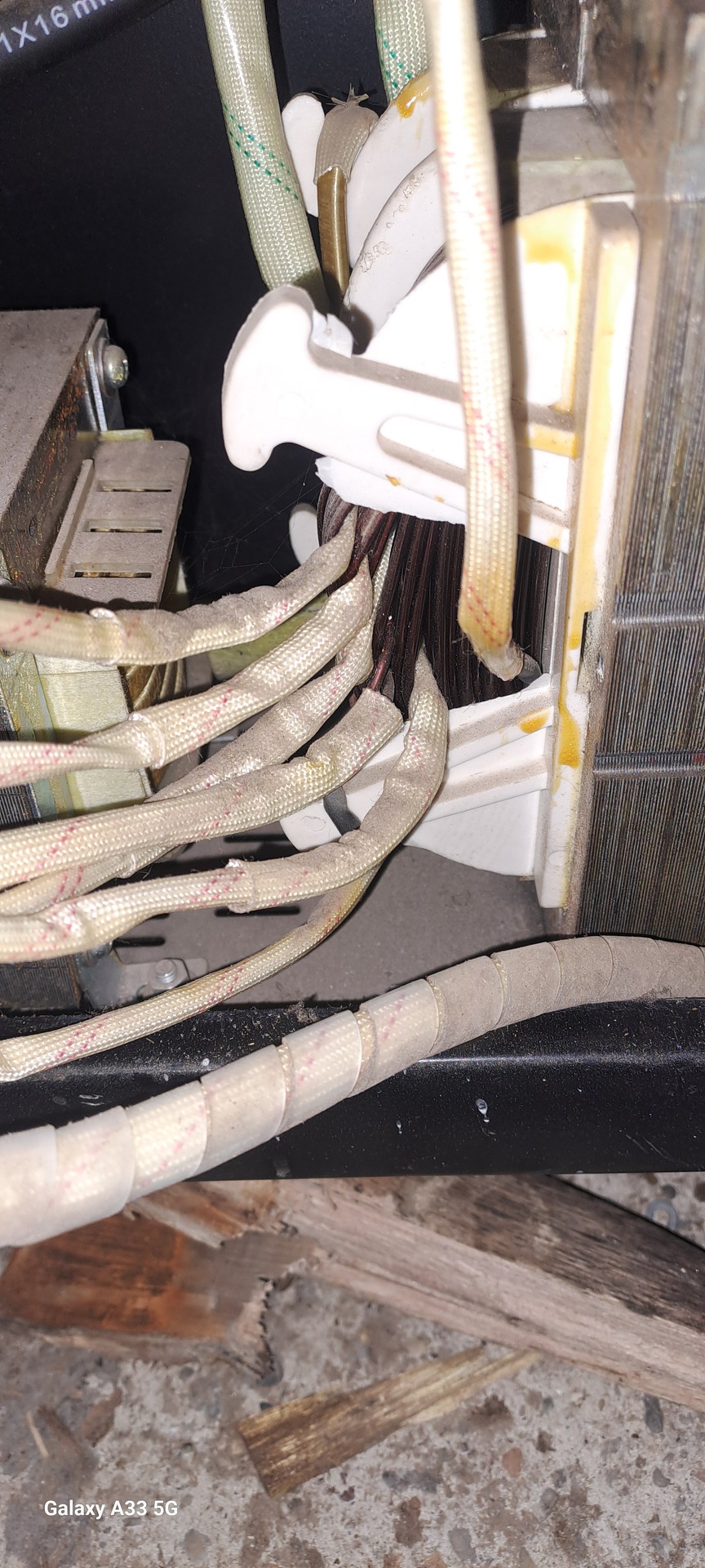

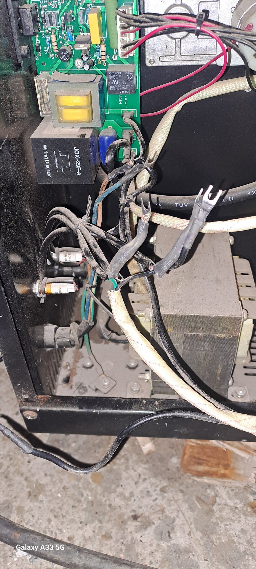

(#) Pantocsek hozzászólása Feb 9, 2024 /

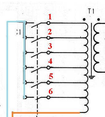

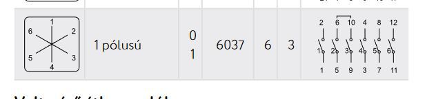

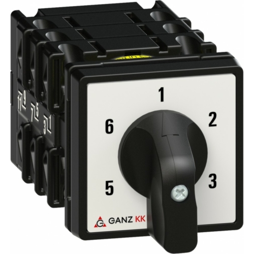

Lenne egy güde mig 172/6w gépezetem. Elméletileg egy (1 kép) kapcsoló valo bele de ilyet mar nem találtam sehol. Helyette tudtam venni egy (2 kep) ugyan azzal a paraméterekkel. Kérdésem az lenne hogy sajnos nincs megjelölve semmi kabel mit hova kossek. Esetleg valakinek ilyesmi gépe aki csinalna egy kepet h melyik kabel melyik számhoz megy a kapcsolón.?
(#) mpisti válasza Pantocsek hozzászólására (») Feb 9, 2024 / 1
Szerintem a GANZ kapcsoló kifejtése teljesen más mint az eredeti kapcsolóé.
(#) Tomi111 válasza Pantocsek hozzászólására (») Feb 9, 2024 / 1
Szia! Szerintem átköthető, hisz az eredeti kapcsoló a pdf szerint a trafó primer kivezetéseit kapcsolja, 6 kivezetés, mindig egyet kapcsol a betápra. Ezt tudja a Ganz kapcsoló is, ha jól néztem. Átkapcsolónak írja az adatlap, így gondolom mindig csak az egyik érintkező aktív. A páros számú kapcsokat összekötném és mehet a betápra, a páratlan számúak pedig a trafó 6 kivezetésére.
A hozzászólás módosítva: Feb 9, 2024
(#) uniman válasza Pantocsek hozzászólására (») Feb 9, 2024 / 1
Én tucatnyi helyen látom, hogy az a kapcsoló kapható még (igaz háromszor annyiért, mint a megvásárolt)... Bizonyára van azonosító száma is...?
Ha lefotóztad volna a drótokat, mielőtt hozzányúlsz a kapcsolóhoz...meg mutatnál is nekünk valamilyen képeket.
Azt várod, hogy szájbarágósan írjuk le, hogy melyik drótot hová kell kötni, anélkül, hogy láthatnánk a készüléked belsejét? (Fordulj szakemberhez-ezt távúton nehéz lesz megoldani)
A trafó kivezetéseit kéne beazonosítani, ahhoz meg méricskélni kellene...

(#) Pantocsek válasza uniman hozzászólására (») Feb 9, 2024 /
En neten egyetlen egy oldalon talaltam ilyen kapcsolot ahol elore kell utalni de az ilyet hanyagolom.
Mentavill oldalan talaltam még ilyet de az nincs nekik keszleten igy adták ezt a kapcsolót.
2 nagy varost bejartam es sehol nem lehet kapni.
A gepet sajnos igy vettem meg hogy nem volt benne kapcsoló igy sajnos eselyem sem volt lefenykepezni.
Azert kertem hogy esetleg ha van valakinek ilyen gepe fenykepezze le mert latszik a trafón bentről kifelé a kábel es hogy melyik hányas szám a kapcsolón. A masik oldalt is sztem nem olyan bonyolult bekotni ha latni h melyik hova megy.
Errol a heprol van szo.
Regi kapcsolo azonosítójáról csak ennyit talaltam: hz8b-20/3/4
Az uj az ott a kep alatt. Kk0-20-6037

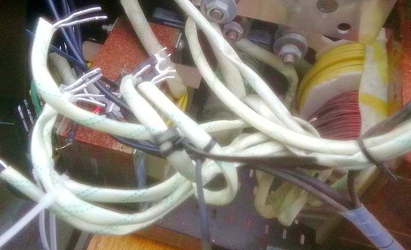

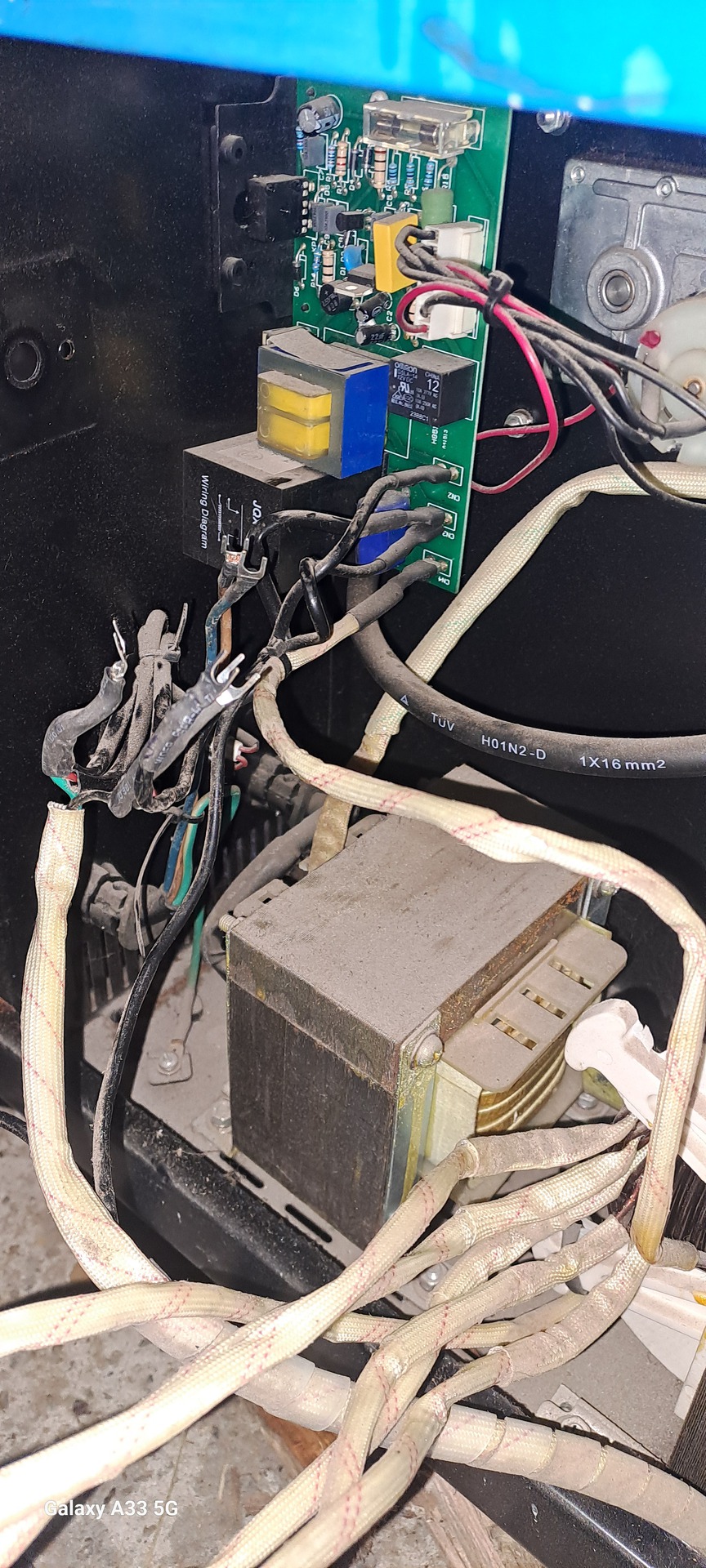

Szia! A harmadik képen alul a vezeték hova megy? ( műanyag spirál van rátekerve) Ventilátorhoz esetleg? Van benne?
Először is a kék vezetékeket kösd össze, mert ezeknek az új kapcsolón nem lesz helye! A dugvilla felől jön egy, az előbb említett vezetékben, az egyik jelzőlámpához és a panel CN3-as pontjára! Ezeket fogd össze szorosan egy csavarral ( talán M4-es) két alátét között és szigeteld le szigetelőszalaggal!
A dugvilla felől jövő barna, az kérdéses vezeték fekete( jelzőlámpára is), a panel CN2-es pontja és az új kapcsoló páros kapcsai mennek egybe! Először a kapcsoló páros kivezetéseit kösd össze vezetékekkel! Ha sodrott, akkor érvéghüvely kell!!! Utána tedd hozzá a említett vezetékeket( a kapcsolóban az alátét alá) szorosan húzd meg!
Már csak a trafó 6db kivezetése maradt. Ez pedig belülről kifelé: legbelső a kapcsoló 11-es pontjára, utána a 7-esre, majd 3-as, 9-es, 5-ös és a legkülső vezeték kiállás az 1-es pontra megy. Így jónak kell lennie.
