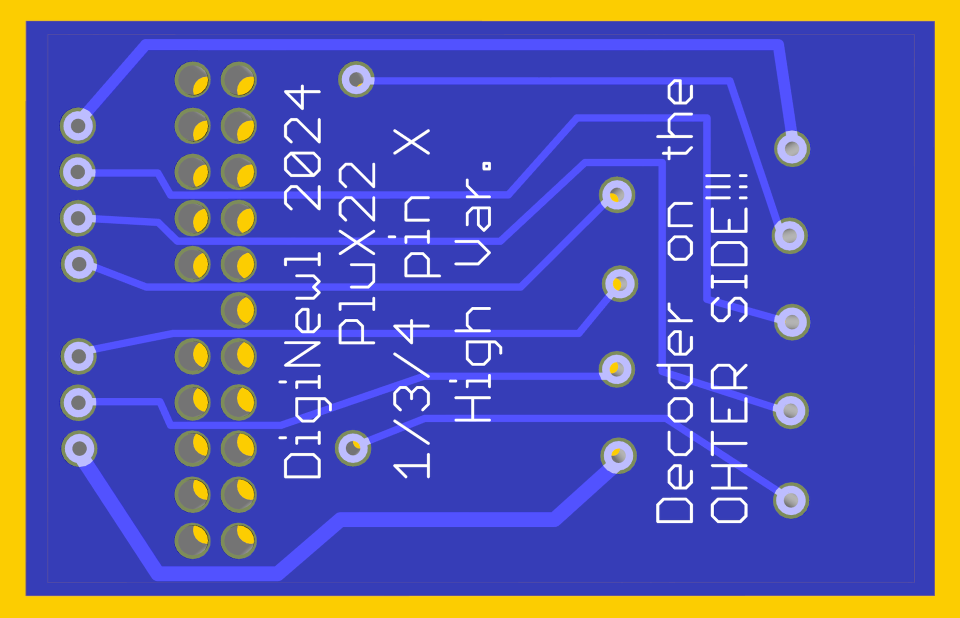

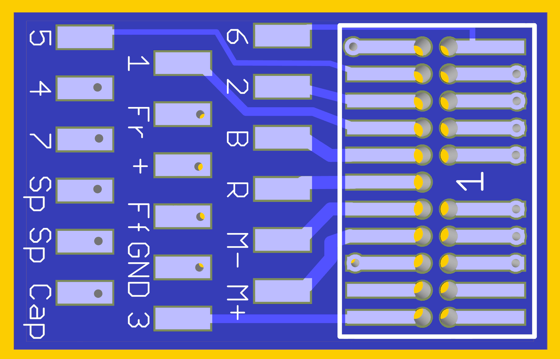

Tiszteletem! Segítséget kérek, hogy az alábbi nyák-ot legyártja-e a JLCpcb? Nem egyértelmű számomra, mik pontosan a minimális vezetősáv, és lyuktáv minimális méretek. Lyukak között is megy vezetősáv.
Köszönettel: Jenő

(#) Alkotó válasza diginewl hozzászólására (») Feb 9, 2024 / 1
A sávok még csak-csak elmennek, de 0,4-es lyukak ritkán indokoltak.
Ilyen picike panelből praktikus lehet néhányat egymás alá-mellé pakolászni.
Érdekesek a fájlkiterjesztések, de ha én megértettem akkor ők is megfogják.

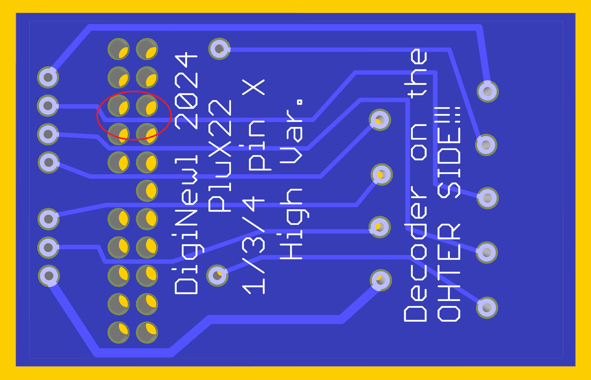

(#) diginewl válasza Alkotó hozzászólására (») Feb 9, 2024 /
A 0,4-es Via az elméletileg bőven a vállalási méret fölött van.
Ami nekem zűrös, az a pirossal bekarikázott rész. A lyukakhoz közel van a vezetősáv
(Természetesen több ilyen lapka lesz egymás mellett. 1mm-es nyákot simán lehet ollóval is vágni.)
Az Eagle nekem ezeket készíti el. Mindig ezeket fájlokat küldöm nekik - eddig mindent megcsináltak szépen.
Ha jól értelmezem, szólni fognak, ha valami túl közel van egymáshoz? Eddig nem rajzoltam ilyen mini dolgokat, nem is volt gond.
Pár nap múlva kiderül

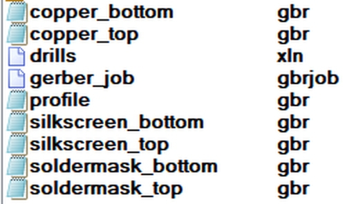

Véleményem szerint nem a gyárthatóság az igazi kérdés, hanem a felhasználhatóság.
Ha a 0,8-as lyukakba bedugsz valamilyen pl. alkatrészlábat, akkor az lesz nagyon közel a vezetősávhoz. Illetve én nem látom ki a gerber fájlokból, hogy a 0,8-as lyukakban van-e furatgalván, mert ha igen, akkor az is egy kicsit "peremes" a másik oldalon (hiába nincs ott tényleges PAD).
A fájlneveket bármire be lehet állítani. Teljesen sajátos véleményem szerint az a jó ha a név utal a rétegre, és a kiterjesztés a formátumra. Mellékeltem én mire állítottam be a neveket, amiket szintén jól megértenek (és én is értem). És a nevek elé még automatikusan be lehet tenni a projekt nevét is, amit én nem szoktam
A hozzászólás módosítva: Feb 9, 2024
Ok, Köszönöm! A 0,8-as lyuk csak lyuk, nincs benn furatgalván, mert ott a csatlakozólábnak csak át kell tudni mennie a nyákon.

(#) diginewl válasza lóri hozzászólására (») Feb 10, 2024 /
Tudod mindig kell benne hagyni egy hibát, hogy ne legyen benne nagyobb
Az elírás szándékos volt. Az érdekelt, hogy inkább ezen fogunk-e rugózni, vagy tényleg a lyuk/vezetősáv táv lesz a kérdés.
Ezeket értem:
Drill Hole Size: 0.15mm - 6.30mm
Min. Via hole size/diameter 0.15mm / 0.25mm
ezt nem értem:
Hole to hole clearance(Different nets) 0.5mm (két lyuk közötti táv?)
Via to Via clearance(Same nets) 0.254mm (két via közötti táv? ez miért lehet kisebb mint a másik)
Pad to Track 0.2mm (vezetősáv/lyuk táv? )
Mert ha ez így van akkor az általam betett nyák nem felel meg, mivel ott a vezetősáv és a lyuk között 0,13mm van mindössze.
