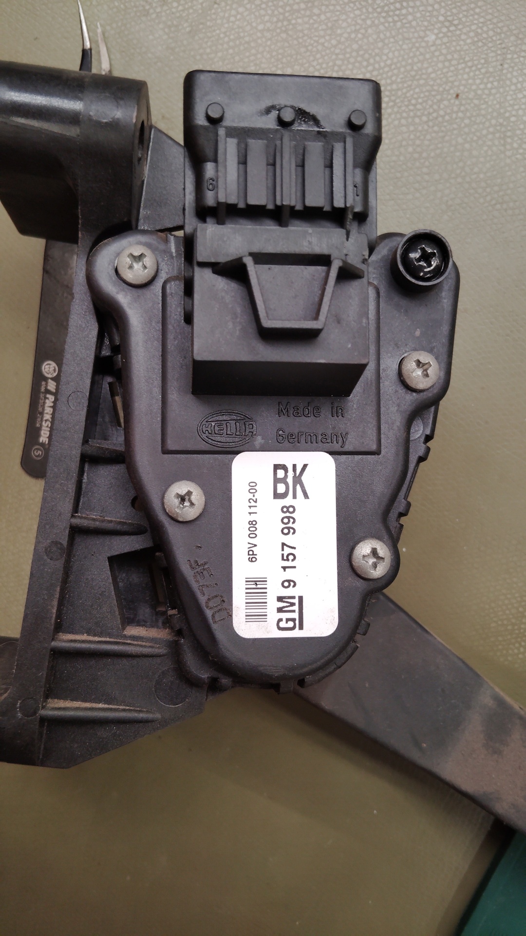

Sikerült kibontani végre a pedált... Az ellenállás pályák ki voltak fényesedve, az érintkező kefék feketék voltak. Kitakarítottam az egészet, majd méregettem a pályákat és az elmozdulást is. Hibátlan állapotú szerintem. A csatlakozón mérve a feszültségek elég furák, nem igazán fedi a pedál belsejében kialakított potméterek kiosztását. Lehet én nem értem jól, de hátha tudtok mondani valamit erre... Csináltam pár képet is.

Nem tudok autó rajzot olvasni, de hátha neked segít. Ez Zafirában, Astra H-ban meg ilyesmiben van.
Csak egy tipp: a két pálya egymást "ellenőrzi". Ha az egyik pálya nem azt a feszültséget adja, ami be van programozva a központba, akkor hibát jelezhet. A két pályának nem kell feltétlenül ugyan azt a karakterisztikát mutatnia, sőt! Az összehasonlítást a szoftver végezheti. Hogy valamihez hasonlítsam, mire gondolok: mint a digitális technikában pl. a gray kód... A potméterek végein található ellenállások különbőző feszültségeket állítank elő a potik két végén. Az egyik pálya pl. 1,0-4,0 volt között van a másik pálya 5,0-2,0 volt között. Ha egy bizonyos állásban a központ azt érzékeli, hogy az egyik pályáról vett feszültség 1,42 volt, a másik pályáról vett feszültség pedig 4,26 Volt, akkor minden OK. Ha ettől az értéktől valamilyen határon túl eltér a kettő, akkor hiba van. Persze ez csak egy okfejtés, a számok pedig hasraütés szerűek, semmi köze a valósághoz. A hozzászólás módosítva: Máj 26, 2025
Akkor jöhet a vezetékmérés a motorvezérlőig, meg testhez persze...
A B19 a gázpedál poti. A hozzászólás módosítva: Máj 26, 2025

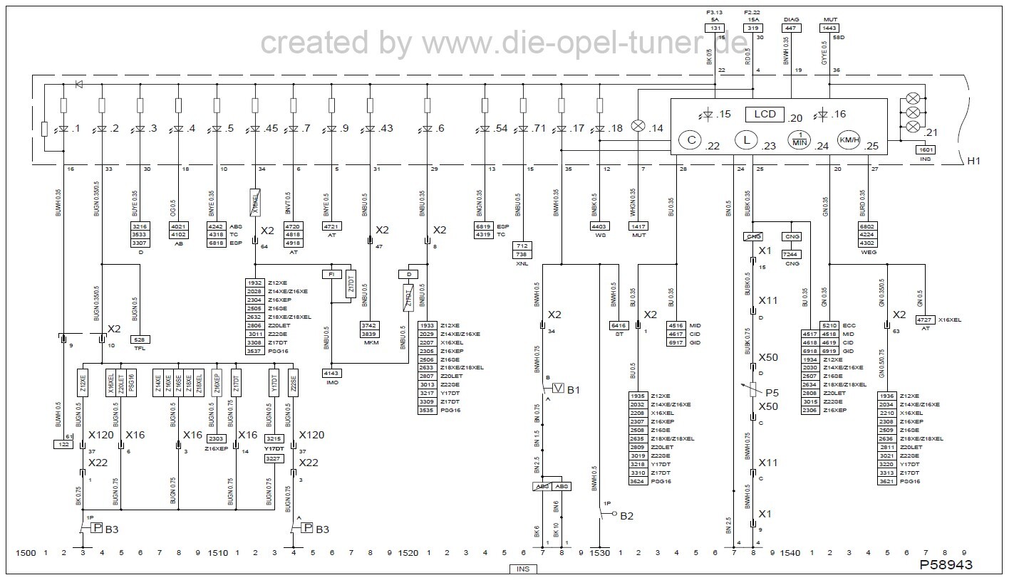

Na mindegy is. Igen, gyaníhatóan kontakt hibád lesz. Méghozzá biztos, h a gerjesztő vezetéken. Generátor felújításnál cserélték rajta a szabályzót? Mint látható a képen(ez a régi és újaknál is így van) a led-el párhuzamba van kötve egy ellenállás(áramszabályzás mint annó az izzóval), azon keresztül megy a gerjesztése a generátornak. Szóval egy kis mérést kell végezni. Gondolom a töltéshjelző led rendben van(ha áll a motor, gyújtás rajta, akkor világít). Amikor elindítod a motort akkor kialszik? Vagy csak ha felpörgeted a motort? Ha a led nem gyullad ki, akkor lehetséges, hogy a generátor egyenirányítójából vagy töltésszabályozójából érkezik feszültség erre a csatlakozópontra. Vagy a műszerfal romlott el. Csak mérd meg a 61-est(D+) az akkumulátor pozitív pólusához képest, és magasnak kell lennie, ha a generátor nem jár. És amikor jár, egyre kevesebb lesz. Régen így teszteltük az izzós gerjesztést: Generátor teszt: 5W-os izzó 2 vezeték, az egyik fele a 61-esre(D+) a másik fele testre. Álló motornál világít az izzó, járó motornál nem világít és megy a töltés. Visszajelző teszt: A 61-es(D+) csatlakozó kábelét a földhöz kapcsolod - ekkor a kijelzőn lévő izzónak világítani kell. Feltöltöm ide neked a régebbi és újabb Astra G rajzokat.
Az újabb autóknál már nem izzó van, hanem led és párhuzamosan ellenállás, szerintem feszültségosztóként működhet a dolog.

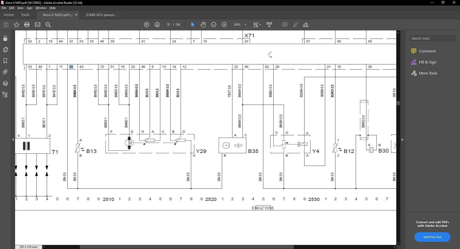

Sikerült szóra bírni a generátort végre és a visszajelzőt is. A tűzfal előtt és a műszerfal előtt szétvágtam és összekötöttem kívülről. Mostmár szépen világít a visszajelző és el is alszik indítás után. A töltés is megjelenik azonnal mostmár. Sajnos a hibák még mindig adottak, nem hajlandó elengedni. 1-2X indult hiba nélkül, de csak 100 indításból. A hiba még mindig a beszívott levegő hőmérséklet, a folytószelep és a vezérműtengely jeladó hiánya! Kínomban most kicibáltam az egész köteget ami azokhoz megy és kibontottam. Ami feltűnt, hogy a három hibához tartozó alkatrész barna vezetéke össze van fogva és megy az ECU-ra. (Felső csatlakozó 29-es lábára.)
Nem tudom mit ad oda ki, vagy mit kellene várni rajta, de szerintem innen vérzik a történet hogy oda nem ad ki valamit és ezért nem látja pont azt a 3-at. Itt tartok jelenleg és el is akadtam... A hozzászólás módosítva: Máj 30, 2025

Akkor a töltés probléma megoldva. ![]() Igen, az egy közösített test lesz ami szerintem digitális test. Tehát az ECU-n belül a szenzoroknak külön tápja van(5V vagy 12V általában), független az autóétól. És jól látod, azon lóg a 3 szenzor amit írták, és ha nincs testjük, nincs mérési eredményük sem. Bár a pinout nem ehhez a motorhoz van, de ugyan az a funkciója, és testet ír(digitálist). A hozzászólás módosítva: Máj 30, 2025

Pontosan így, vagy az ECU-n belül van valami probléma(pl elengedte a lábat a boundig pontnál), vagy valami hatására nem történik meg a vezérlés. Én megpróbálnám rákötni másik testpontra. Pl a 62-es barnára, Avval nagyon nem lehet elrontani. Azt is kipróbálhatod, h a három szenzorból egyet lehúzol, és teszt(hogy a másik kettő megjavul-e), ugye ezt minden kombinációban. Milyen hibakódokat dobál? Kár, h nem közelebb laksz, segítenék. Egy ilyen sokat tud segíteni a diagnosztikában. https://pepita.hu/gepjarmu-diagnosztikai-eszkozok-c4437/op-com-opel...586664
Itt a barna a 62-es, nem 63-as. Az egy közösített pont van összefogva 5db barna és egy fekete, ami megint csak közös egy vezetékkel, aminek a vége fekete/ piros.

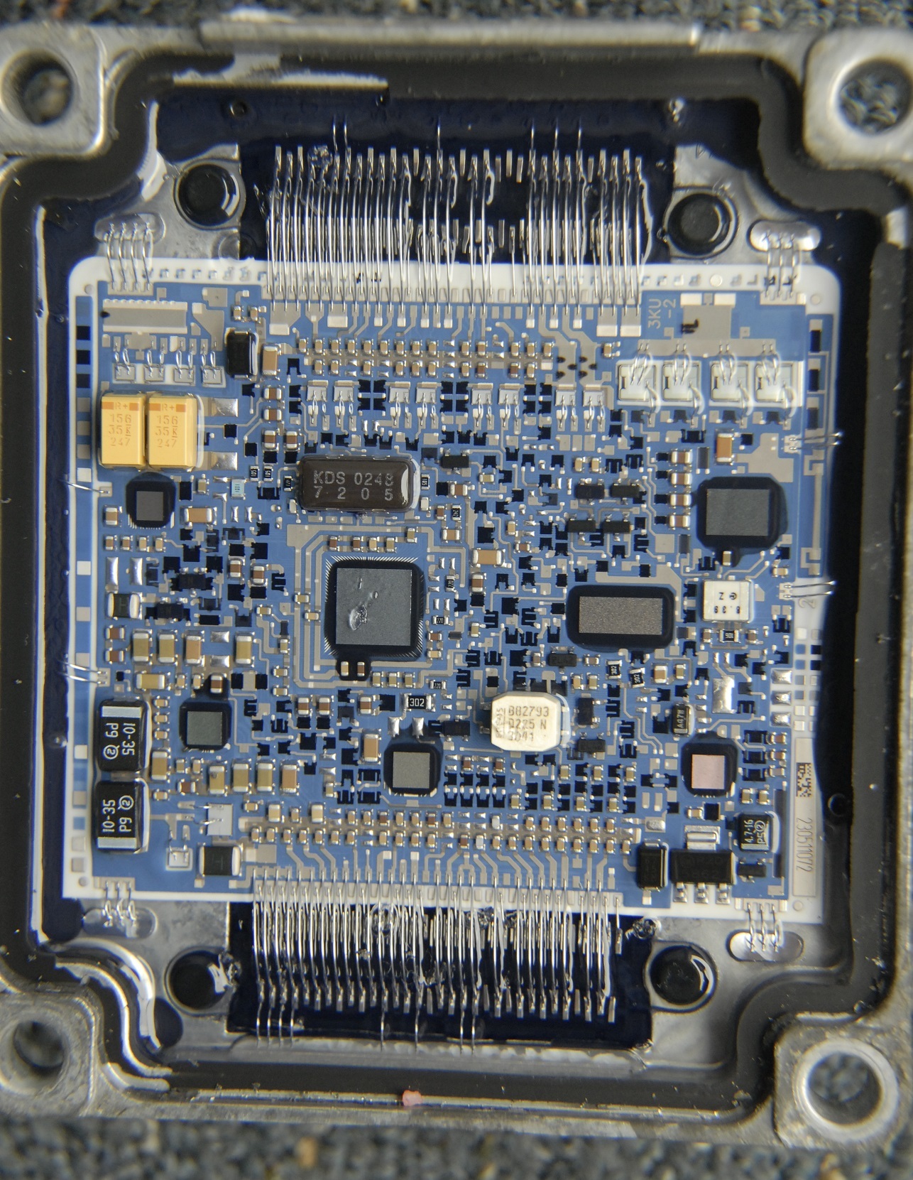

Amikor csak teszt jelleggel össze kötöttem a beszívott levegő hőmérséklet jeladót, akkor szépen mutatta a hőmérsékletet. valószínűleg itt bukik el a történet... kérdés hogy miért. Nem szedtem még le se szét a vezérlőt... így nem állítom, hogy belül van a probléma. Nem tudom miként néz ki ennek a belseje, de mivel a szívótorokra van feltéve az ECU, tényleg nem csodálkoznék a belső hibán.

![]() És akkor is maradtak a hibák amikor teszt jelleggel rákötötted a 29-re a 62-őt? (természetesen a 29-es pint ki kell húzni az ECU csatiból!) A vezérlő belseje sem vészes. A hátlapot kell lefeszegetni csavarhúzóval, és zselé szerű védőanyaggal van kiöntve a pcb. Itt megkeresed a hibás lábat, és mivel nem forrasztva hanem boundig eljárással van rögzítve, szokott probléma lenni vele. Viszont simán odaforrasztható, bár nem árt hozzá kézügyesség, meg egy mikroszkóp sem.

Biztos van valami visszamérés, és azért dob hibát még mindig. Amennyiben érzel rá kedvet, kukkants bele a motorvezérlőbe, lehet csak egy szakadt boundig. Megforrasztod és jó is lesz. |
