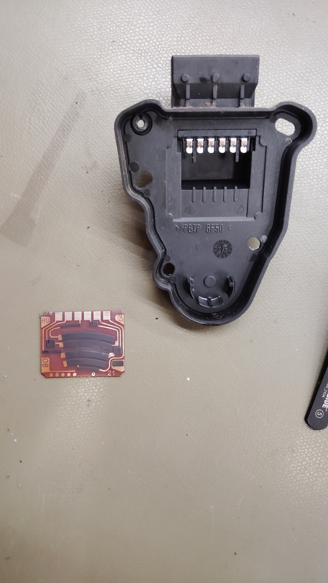

Sikerült kibontani végre a pedált... Az ellenállás pályák ki voltak fényesedve, az érintkező kefék feketék voltak. Kitakarítottam az egészet, majd méregettem a pályákat és az elmozdulást is. Hibátlan állapotú szerintem. A csatlakozón mérve a feszültségek elég furák, nem igazán fedi a pedál belsejében kialakított potméterek kiosztását. Lehet én nem értem jól, de hátha tudtok mondani valamit erre...
Csináltam pár képet is.
(#) Georgee válasza zosza18 hozzászólására (») Máj 26, 2025 /
Ránéztem közben a hibakódokra, mindegyik a gázpedálra hozza a hibát. A youtubeon vannak fent videók a hibakódokkal kapcsolatban, esetleg nézz szét ott is, hátha mert így vakon csak tippelgetni tudok . A vezetékelést is érdemes megnézni. bár kicsi az esélye, hogy abba lenne hiba.

(#) elektrorudi válasza zosza18 hozzászólására (») Máj 26, 2025 /
Nem tudok autó rajzot olvasni, de hátha neked segít. Ez Zafirában, Astra H-ban meg ilyesmiben van.
Csak egy tipp: a két pálya egymást "ellenőrzi". Ha az egyik pálya nem azt a feszültséget adja, ami be van programozva a központba, akkor hibát jelezhet. A két pályának nem kell feltétlenül ugyan azt a karakterisztikát mutatnia, sőt! Az összehasonlítást a szoftver végezheti. Hogy valamihez hasonlítsam, mire gondolok: mint a digitális technikában pl. a gray kód...
A potméterek végein található ellenállások különbőző feszültségeket állítank elő a potik két végén. Az egyik pálya pl. 1,0-4,0 volt között van a másik pálya 5,0-2,0 volt között. Ha egy bizonyos állásban a központ azt érzékeli, hogy az egyik pályáról vett feszültség 1,42 volt, a másik pályáról vett feszültség pedig 4,26 Volt, akkor minden OK. Ha ettől az értéktől valamilyen határon túl eltér a kettő, akkor hiba van.
Persze ez csak egy okfejtés, a számok pedig hasraütés szerűek, semmi köze a valósághoz.

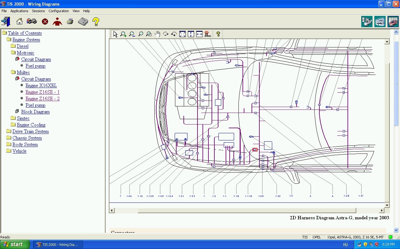

Sajnos a hiba forrása a generátor felőli töltés rendellenessége. A pedál hibátlan, a fojtószelep hibátlan, de elkezdődött a random hiba generálás és a műszerfal inaktivitása is. Kiderült, hogy a tápfesz nem elegendő, mert a generátor nem tölt csak gázadásra. Most odavan csináltatni, a csúszógyűrű nem egészséges, de a kefék se éppen, bár próbapadon nagyjából hozta az elvárt értékeket.
Jelenleg ami kérdés, hogy honnan kapja és miként a gerjesztést a generátor és hogy miként van vezérelve a töltés visszajelző, mert az óracsoportot megbontva a LED ép, működik, de sajnos sose világít.
Találtam egy rajzot is ami nagyjából fedi a valóságot, de nem tökéletes.... hátha valakinek segítség.

Feltöltöm ide neked a régebbi és újabb Astra G rajzokat.

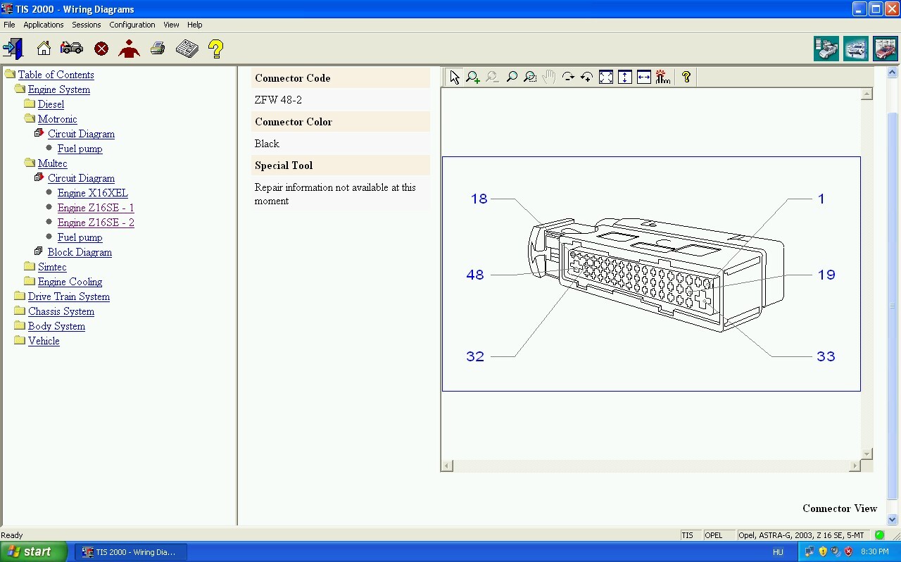

Sikerült szóra bírni a generátort végre és a visszajelzőt is. A tűzfal előtt és a műszerfal előtt szétvágtam és összekötöttem kívülről. Mostmár szépen világít a visszajelző és el is alszik indítás után. A töltés is megjelenik azonnal mostmár. Sajnos a hibák még mindig adottak, nem hajlandó elengedni. 1-2X indult hiba nélkül, de csak 100 indításból. A hiba még mindig a beszívott levegő hőmérséklet, a folytószelep és a vezérműtengely jeladó hiánya! Kínomban most kicibáltam az egész köteget ami azokhoz megy és kibontottam. Ami feltűnt, hogy a három hibához tartozó alkatrész barna vezetéke össze van fogva és megy az ECU-ra. (Felső csatlakozó 29-es lábára.)
Nem tudom mit ad oda ki, vagy mit kellene várni rajta, de szerintem innen vérzik a történet hogy oda nem ad ki valamit és ezért nem látja pont azt a 3-at.
Itt tartok jelenleg és el is akadtam...

(#) oszitrek válasza zosza18 hozzászólására (») Máj 30, 2025 /
Szia,
Akkor a töltés probléma megoldva.
Igen, az egy közösített test lesz ami szerintem digitális test. Tehát az ECU-n belül a szenzoroknak külön tápja van(5V vagy 12V általában), független az autóétól. És jól látod, azon lóg a 3 szenzor amit írták, és ha nincs testjük, nincs mérési eredményük sem.
Bár a pinout nem ehhez a motorhoz van, de ugyan az a funkciója, és testet ír(digitálist).
Nem olyan vészes az.
Pontosan így, vagy az ECU-n belül van valami probléma(pl elengedte a lábat a boundig pontnál), vagy valami hatására nem történik meg a vezérlés. Én megpróbálnám rákötni másik testpontra. Pl a 62-es barnára, Avval nagyon nem lehet elrontani.
Azt is kipróbálhatod, h a három szenzorból egyet lehúzol, és teszt(hogy a másik kettő megjavul-e), ugye ezt minden kombinációban.

(#) zosza18 válasza oszitrek hozzászólására (») Máj 30, 2025 /
Itt a barna a 62-es, nem 63-as. Az egy közösített pont van összefogva 5db barna és egy fekete, ami megint csak közös egy vezetékkel, aminek a vége fekete/ piros.
Amikor csak teszt jelleggel össze kötöttem a beszívott levegő hőmérséklet jeladót, akkor szépen mutatta a hőmérsékletet. valószínűleg itt bukik el a történet... kérdés hogy miért.
Nem szedtem még le se szét a vezérlőt... így nem állítom, hogy belül van a probléma. Nem tudom miként néz ki ennek a belseje, de mivel a szívótorokra van feltéve az ECU, tényleg nem csodálkoznék a belső hibán.
