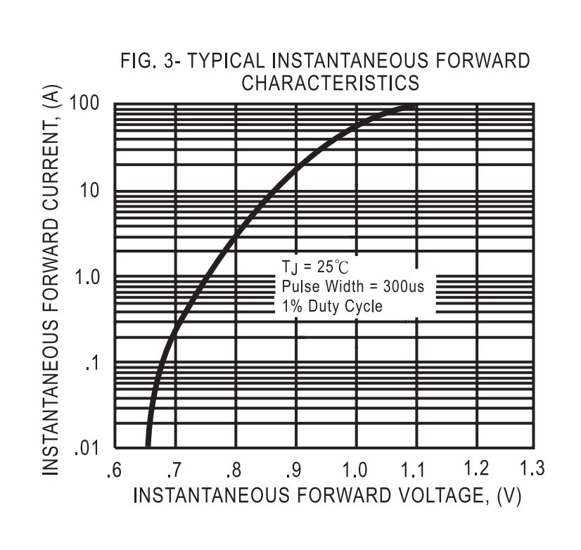

Egyik mondatoddal cáfolod a másikat. Ha párhuzamosan kötsz diódákat, épp akkor állhat elő olyan, hogy az egyik előbb nyit mint a másik, mert eltérő a nyitófeszültségük és/vagy a hőmérsékletük.
A képet a KBPC3510 graetz adatlapjából vágtam ki, nekem ezekkel van közösítve a két stringem mert sem a közösítő MC csatlakozókban sem az azokban lévő műanyag diódákban nem bíztam, plusz nem sok jót olvastam ezekről (tüzet okoznak).
Ott a grafikon, hogy mennyi a dióda nyitófeszültsége adott áramokon, 10mA-en kb. 0,66V, 10A-en meg már kb. 0,87V.

Nem, a nagyáramú diódák nem sok kicsi diódából állnak, hanem egy nagyobb félvezetőlapka van benne. Itt is előfordulhat, hogy nem teljesen egyenletesen oszlik el az áram a félvezetőlapka teljes keresztmetszetén, de a terhelhetőséget nyilván ennek figyelembevételével adják meg.
A diódán eső feszültség elsődlegesen az átfolyó áramtól és a dióda hőmérsékletétől függ.
Ez két részből tevődik össze:
- a félvezető átmeneten (határrétegben) eső feszültség, ami nemlin. függ az áramtól, és a hőmérséklet emelkedésekor csökken,
- a félvezető határréteg előtti tészén és a bevezető fémrészeken eső feszültség, ez a rész közelítőleg lin függ az áramtól, és a hőmérséklettel emelkedik.
Egy bizonyos áramhatár felett előfordul, hogy a második tényező dominál, ami nem mindíg jó, de emiatt a diódák (különösen a közös tokban levő kettős-diódák) simán párhuzamosíthatók.
A feszültségesés konkrét értékét, az áram függvényébern pedig többnyire tartalmazza a hozzá tartozó adatlap. Pl. amit GeeLee idézett az egy 35A-es graetz diódája, és már 10A esetén is jóval több esik rajta mint 0,7V. (kb. 0,87V), és névleges áram esetén ez még több lenne, ami már igen komoly hőveszteség.

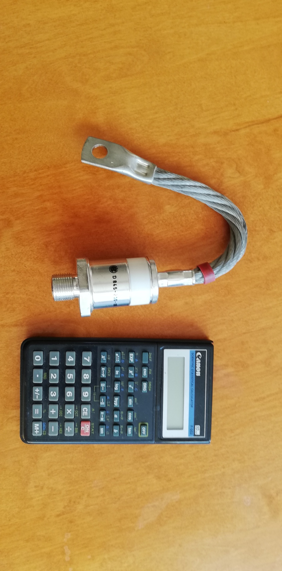

A fotón (amit a hsz.-be tettél) szereplő diódáról van adatlapod is?

Én olyan diodákrol beszélek, amik egy szilikonlapocskán már a gyárban vannak párhuzamosan vagy sorba kapcsolva. És ott elemi feltétel, hogy minden P-N átmenet abszolut egyforma legyen, különben nem lesz 200A -s a dioda.
A 200A-s diodához is találsz ilyen grafikát, de nem kötik az orrunkra, hogy hány P-N átmenet van a dioda belsejében.
Természetesen ezt külsö egyedi alkatrészekkel nem lehet nagyon megépiteni, pontosan az általad irt jelenségek miatt. De én nem arrol beszéltem.

(#) Massawa válasza Skori hozzászólására (») Feb 15, 2024 /
Már nincs mert, ahogy irtam hogy jo 40 éves, és az apám hegesztöjét épitettük ilyenekkel.
Amugy mozdonyokban voltak használva és ott mértük rendszeresen rajtuk esö feszültséget, söt késöbb volt valami automatikus monitor szerkezet is ami kijelezte, ha valamelyik dioda „gyengélkedik“.
Ott sorba voltak kötve, mert akár > 1000V is volt amit egyenirányitani kellett, igy ügyelni kellett, hogy kb egyforma feszültség essen rajtuk. Ha jol emlèkszem egy egy dioda 400V-t birt ki, ezért 4-8 volt sorba kötve, mert akkortályt még nem tudtak nagyobb feszültségüeket gyártani.
És pontosan ahogy irod, pár tized volttal növekszik az árammal a rajtuk esö feszültség, de nem többel.

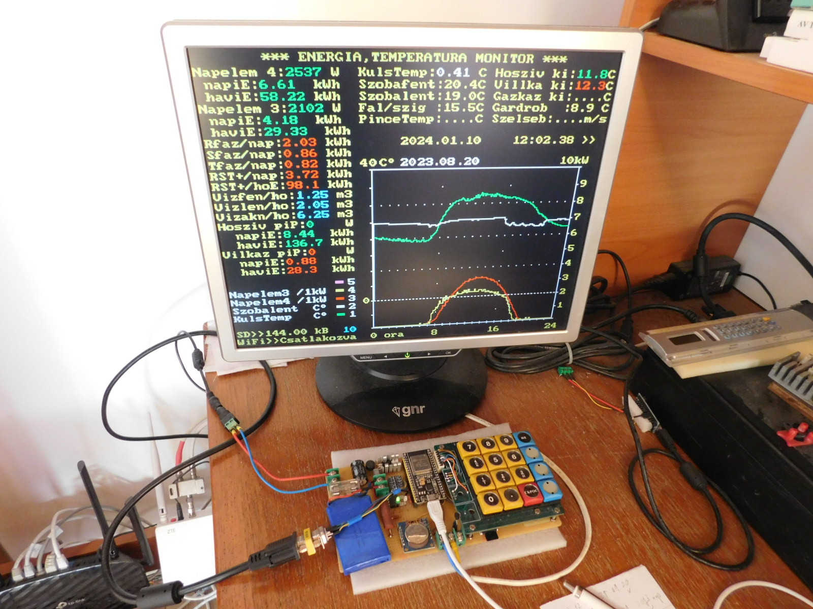

Eddig két fázison volt betáplálós inverter és a hálózatra párhuzamosan bárhova lehetett fogyasztót ill. invertert tenni,a villanyóra mindent tudott.Most két fázison lesz hibrid egy fázison betáplálós,a hibridek miatt át kellett alakítani a bejövő vezetékezést,mert először az inverterbe megy és onnan a fogyasztókhoz.A hibrideknél mint említettem nincs gond a méréssel.A betáplálósnál is az új vezetékezéssel a bejövőre teszem az egyik szenzort,ami méri a kétirányú energiát,a másik szenzort a fogyasztók felé menő vezetékre,ami a helyben fogyasztott energiát méri,tehát nem kell számítani.Picit elbonyolítottam a kérdést,mert csak nem értettem miért kell egy fázison két kétirányú energia mérés,nem találtam rá a neten alkalmazást.
Arduino topikból irányított át ide Dara kolléga valamit nem értett ebből,várom kérdését.
Eredeti cél az,hogyan alakítanám át betáplálós rendszeremet minél több napelem energiát használjon fel helyben.Ezért még tavaly nyáron csináltam egy monitor rendszert ESP32-vel amivel sokmindent lehet vizsgálni,majdnem minden adatot időben meg lehet jeleníteni.A cél nemcsak látni,hanem beavatkozni,ezért bövítem ki.

„cél nemcsak látni,hanem beavatkozni,ezért bövítem ki.”
Jó dolog, hogy minden fotonról tudod, hogy mikor volt WC-n, vagy cigiszüneten, de milyen, mekkora lépésekben tudod ez energiafelhasználást szabályozni?

Ne keress benne tudományt,az összeállítást a kényszer szülte.12 éve telepítettem ezt a rendszert fűtésre optimalizálva(szinte minden évben 0 körüli szaldóval),két betáplálós inverter két fázisra,a fogyasztás nagy része ezekre terhelve.Volt még egy vészhelyzeti ellátás áramszünetre 3,5 kW hibrid inverterrel 14 kWh lúgos akksival.Miután nagyjaink úgy gondolták egy sima állampolgárnak bőven elég,ha 10 évre előre kifizeti a villanyszámláját és utána már semmi hasznot nem remél,valamit tenni kellett.A meglévő dolgokat kell felhasználnom,csak + egy hibrid invertert veszek,a két főként terhelt fázisra teszem a két hibridet az akkumlátorral,a harmadikra az egyik betáplálóst,amivel később nem a célom 5 Ft-ért betáplálni.Egyébként 7,5 kW napelem van,egyenlőre.

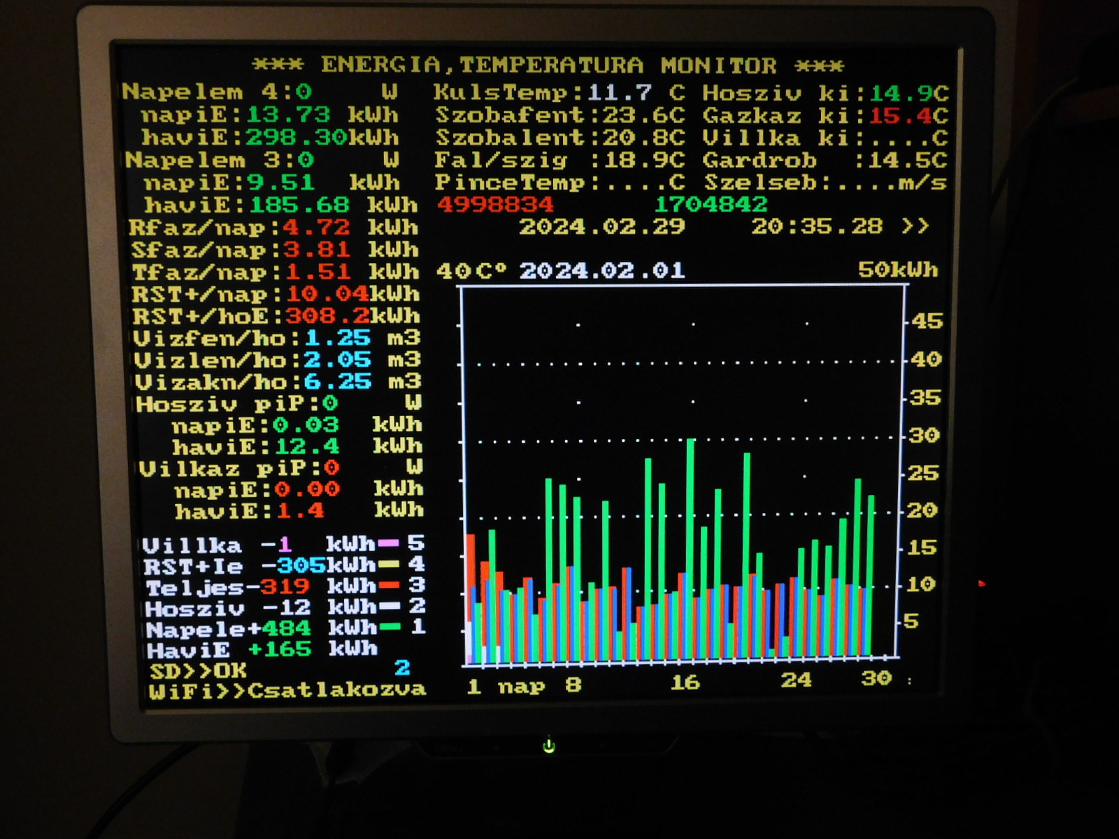

A dolog azért nem ennyire vicces,de szívesen válaszolok.2023.decemberben fogyasztásom 1370 kWh volt,visszatáplálás 160 kWh,erre 0 Ft-t fizettem,de ha bruttó lett volna kb 87 ezret kellett volna fizetnem és kaptam volna 800 Ft-t.2024 januárban fogyasztottam 1040 kWh-t (kicsit visszafogtam a fűtést)visszatápláltam 300 kWh-t,fogok fizetni 63 ezer forintot és kapok 1500 Ft-t.Első védekezésként visszatértem 12 év után a gázfűtésre február másodikán(méregzöldek visíthatnak örömükben)2024.februárban fogyasztás 320 kWh,gáz 110 m3,termelés 300 kWh,fogok fizetni 24000 Ft-t és kapok 1500 Ft-t.A februári grafikonon látszik a következő lépés a kiemelkedő zöld csíkok miatt,amit a hibrid inverterek + akksi és napsütéskor a hőszivattyú rásegítés le fog vágni.Nagyobb probléma a nyári kb dupla termelés,klíma legfeljebb 2 hét,a nyár végi őszi energiát el lehetne tárolni hőenergia formájában.Ez az utolsó védekező lépés,ezen a vezérlésen dolgozok most,van egy 10 m3-es víztartályom ebbe az akkuhoz képest sokszoros energiát lehet tárolni,tél eleji hónapokra vagy csak fűtés rásegítésre.

Egyébként,ha megnézed az első hozzászólásom diagramját,ami jan 10.-én készült,ott van egy Fal/szig nevű hőmérséklet 15,5 fok.Ez a szenzor a fal és a szigetelés határán van.A külső hőmérséklet 0,4 fok a szobáké 20 fok .Szigetelés nélkül a delta t kb 20 fok,szigeteléssel 5 fok.Valójában így mőködik a szigetelés,pl.nekem 10 cm polisztirol, 30 -as falazóval.
