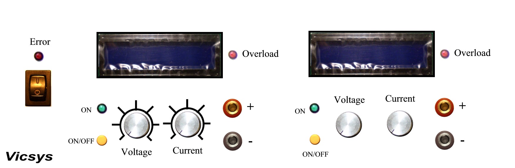

(#) vicsys hozzászólása Aug 6, 2008 /
Elkezdtem tervezni a tápom elejét, de nagyon nem tettszik az első összeállítási kép.
Esetleg ha megnéznétek és javaslatokat tennétek az elrendezést illetően, megköszönném!
(Addíg nem állok neki szétfaragni ezt a drága dobozt...)
(#) pedrock válasza vicsys hozzászólására (») Aug 6, 2008 /
A feszültséghez nem árt még egy potmétert berakni amivel finoman lehet állítani.
Egyébként nézz meg egy gyári profi labortápot és annak előlapi elrendezését, én is onnan vettem az ötletet.

(#) mex válasza vicsys hozzászólására (») Aug 6, 2008 /
Gyári alu doboz? A kijelzők csak feszültséget fognak mutatni,vagy áramerősséget is? Ebben az esetben még kellene egy üzemmódváltó kapcsoló is. Nekem a helyszűke miatt inkább a keskenyebb, magasabb dobozok jönnek be,erre láthatsz példát itt: (#220732)
(#) Doncso válasza vicsys hozzászólására (») Aug 6, 2008 /
Ehhez mit szólsz? Nem vagyok egy rajzművész de ilyesmi elrendezést javaslok. Mi a vélemény?
(#) Attila86 válasza vicsys hozzászólására (») Aug 6, 2008 /
Üdv.!
Én a helyedben tükör-szimmetrikusra építeném a labortápodat. Ezt tettem anno nagyon rég én is:
Bővebben: Régi tápom képe
Anno még lemértem a mutatóujjam két ujjperce közti távolságot is csak azért, hogy a kimenetet kapcsoló két "DC BE/KI" kapcsolót egy újjal, kényelmesen fel tudjam egyszerre kapcsolni.
Azzal, hogy a potikat két oldalra függőlegesen tettem, a kimenetre csatlakoztatott vezetékek nem takarják el a potikat és normálisan hozzájuk tudok férni.
Ennek a tápomnak az előlapját pedig nagyon hasonlóan terveztem meg:
Bővebben: Új tápom terve
EZEN az oldalon pedig elleshetsz pár gyári megoldást!
Szabad megkérdeznem, hogy milyen típusú dobozba építkezel?
Üdv.: Attila
(#) vicsys válasza Doncso hozzászólására (») Aug 6, 2008 /
Nagyon köszi mindenkinek!
@Doncso:
Hmm. Nem is rossz! (külön on led nem kell, mert a kijelzők úgyis világítanak)
@mex:
Igen, gyári alu.Nem kell, mert mindent mutat egyszerre.
@Pedrock:
Köszi, de ezt kihagyom. Tényleg nem akarom rátenni.
@Müszi mester:
Biztosan nem akarok rá magyar szöveget, de köszi.
és végül Attila86:
Köszi. A tükörszimmetrikus engem zavar. Igen, a komfortos kezelésre én is gondoltam... Ezért vacilálok és persze jól is kéne kinéznie...
A doboz mint a tied, M10 a lomexből.
U.i.: Az e-mailomat nem kaptad meg? Küldtem 1-2 fotót.
Hát ha egy dolgot még javasolhatnék.....az az lenne , hogy a színösszeállitásra is szerintem oda kell figyelni, ugyanis ha minden nagyon sötét a szerkezeten az szerintem lehangoló és ósdinak tünhet, ezért én valami világos színt adnék az előlapnak igy szinte kidobná magából a kezelőszerveket, mondjuk kinyomtatnám egy hófehér lapra az egész tervet, feliratokkal, poti körül a csikokkal, lcd-kiemeléssel , mindennel, majd az egészet átragasztanám átlátszó öntapadós fóliával és mehet az előlapra, ez a megoldás egyébként hasznos ha az lcd nél nem tudod tökéletesen egyenesre vágni a lemezt mert a papirt szikével vágod vonalzó mellet és az betakarja a hibát.
Igen, erre én is gondoltam. A doboznak 2 előlapja van és a másik az buta szürke... Lehet, hogy rajzolok előlapot... Köszi!

(#) Doncso válasza vicsys hozzászólására (») Aug 7, 2008 /
Na ez az , ilyesmire gondoltam én is! Ez már jobban mutat nemigaz?
