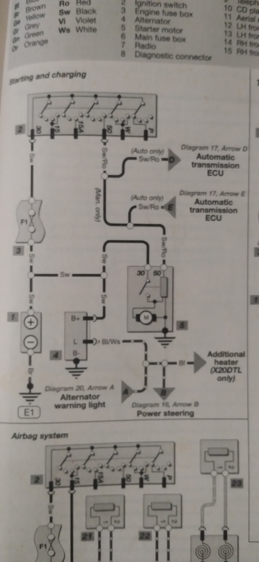

				Szép napot mindenkinek. Volna egy olyan problémám az Opel astra g x14xe motoral szerelt kocsimal hogy egyszer csak nem indult, az önimditó meg sem mozdul kiszereltem leprobáztam semmi baja, raktamfel egy másikat ami szintén jó de az sem teker a helyén, Gyújtásra világit minden viszza jelsző de inditásra semi nem történik úgyan úgy csak világitanak a vissza jelzők. Ha valaki találkozot már esetleg ezel a problémával és meg is tudta oldani és le írná nekem a hiba okát meg köszöném. "Az akkumlátor jó"
				Szia! Nem vagyok egy autó mágus, de meg kellene nézni, hogy a bendix kap-e áramot? Kattan? Ha nem, lehet, hogy a gyújtás kapcsoló körül nem érintkezik valami, eltört a vezeték, lecsúszott / korrodált a saru, ilyesmi. Szerintem a szerelők is valahogy így haladnak a hibakereséssel.
				Biztosan van biztosítéka az önindító motornak is. Esetleg keress kiégett biztosítékot.						 Idézet: „Biztosan van biztosítéka az önindító motornak is.” Olvadó
				Hello gyújtáskapcsolo részénél nincs gond sajnos. Igen ezekel kel kezdeni de ezeket már ki lötem a sorbol nem megy ki az inditó áram az 50 szálon az öninditoig valahol szakadás vagy netán rágás lehet. Közben meg találtam hozzá való javitási szerelési könyvet igy legalább látom a kapcsolási rajzot.
				Hello Kapcsolási rajzon nincs az 50 fekete piros inditó szálon sehol biztositék semm relé.

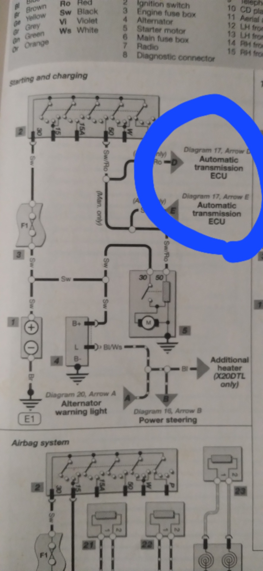

				Szia! Az immobiliser nem okozhatja ezt az indítási tilalmat? Az ECU-ba fut be a sebváltótól egy be meg egy kimenet és ha a váltóban nem a megfelelő állásban van rögzülve a fokozat talán az is okozhat ilyen tiltást. A kocsi hasz álatijában nincs róla említés?
				Hello. Hogyha a képen erre az ecu ra gondolsz amit be karikáztam akkor az csak az automata váltonál van a mehanikusnál nincs. Az immoval nincs gond sajnos.
				Pedig jobb lenne, ha lenne olvadó! biztosíték. Ha 5-ös az indítómotor abban van valami relé, a rajz szerint. Igaz nem az lesz a hibája a kocsinak.
				X14/16 motornál, Immo tiltás esetén forgatja az önindítót, mellette a MIL villog. De nem indítja a motort.				 A hozzászólás módosítva: Ápr 18, 2024

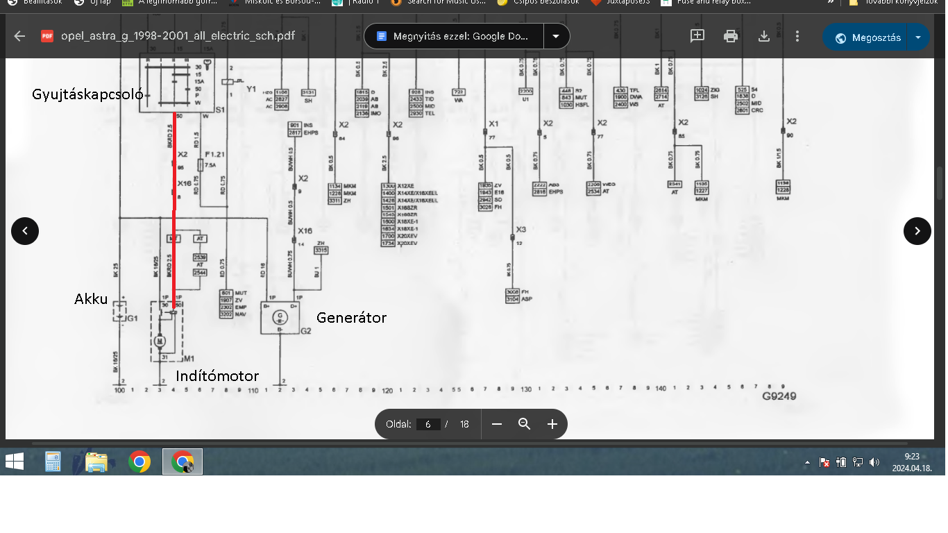

				Nem lesz biztosíték, direktbe van kötve. A generátorról lejön a tőltő kábel, az indítón leágazva megy az akku felé. A gyújtáskapcsolót a motortér felől az F1 biztosítja, ha az kimegy, akkor lényegében a kocsi bent gyújtáson nem "éled". A bendixhez a behúzó vezeték az X2 X16 csatlakozókon megy ki, az X2 a tűzfalon a váltó és a fék között található, az X16 meg az akku felett egy érdekes csatlakozó, nem nehéz megalálni.  LilSide csatoltam egy kapcsrajzot, ez a rajz biztos a gyári rajz. Direktbe nem lesz biztosítva a starter. Érdemes az indító motor környékén a saruk állapotát is megnézni, mert ott kap hideget, meleget, vizet stb, tehát lehet a saru belseje van eloxidálódva, ami már bőven elég, hogy az ellenállása miatt essen annyi fesz, hogy ne induljon. Illetve ahogy fentebb is írtam, x2 X16on fut az indító vezeték a bendixre. Ott is érdemes mérni (piros szakasz). Ha esetleg kell a kapcsrajz írj rám átdobom   A hozzászólás módosítva: Ápr 18, 2024
				Köszönöm a segitséget. Holnap lesz rá időm meg fogom nézni a leirásod szerint a dolgokat. Többnyire kábel gondlehet de ez majd holnap kifogderülni.
				Aha, az F1 a fő olvadó biztosíték. Akkor valahol tényleg érintkezési hiba lehet.
