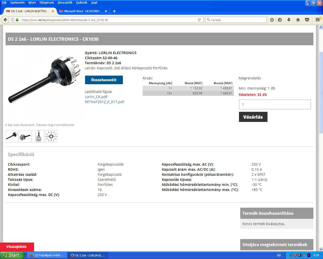

Erre futotta...

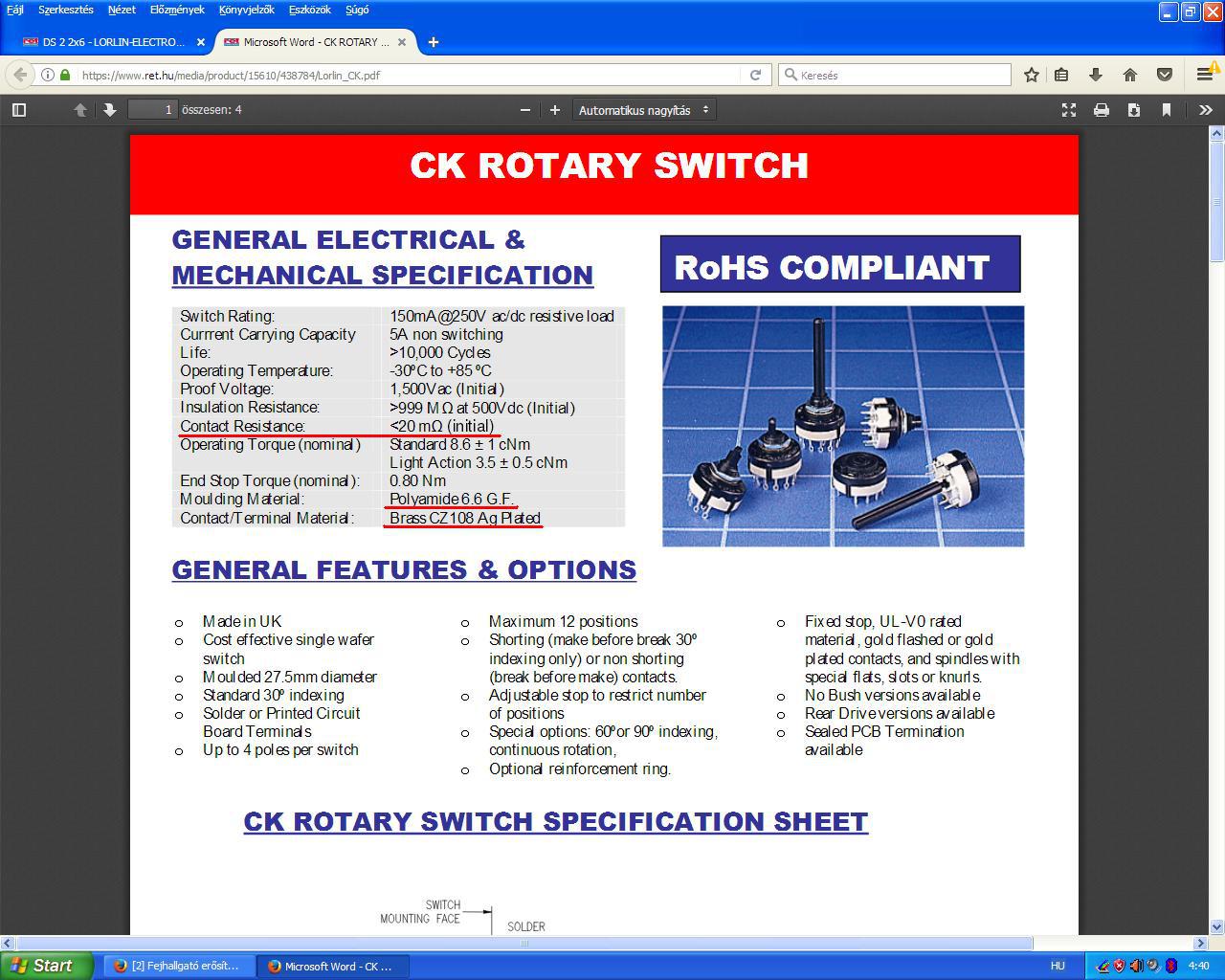

(#) mateatek válasza mek-elek hozzászólására (») Feb 20, 2024 / 1
Biztosan megbízható. A képen 1 milliohm a kontaktus átmeneti ellenállása és ezüst. Az adatlapon már 20 és réz, a kínai gyártó oldalán már 50 és ott már kínai réz.

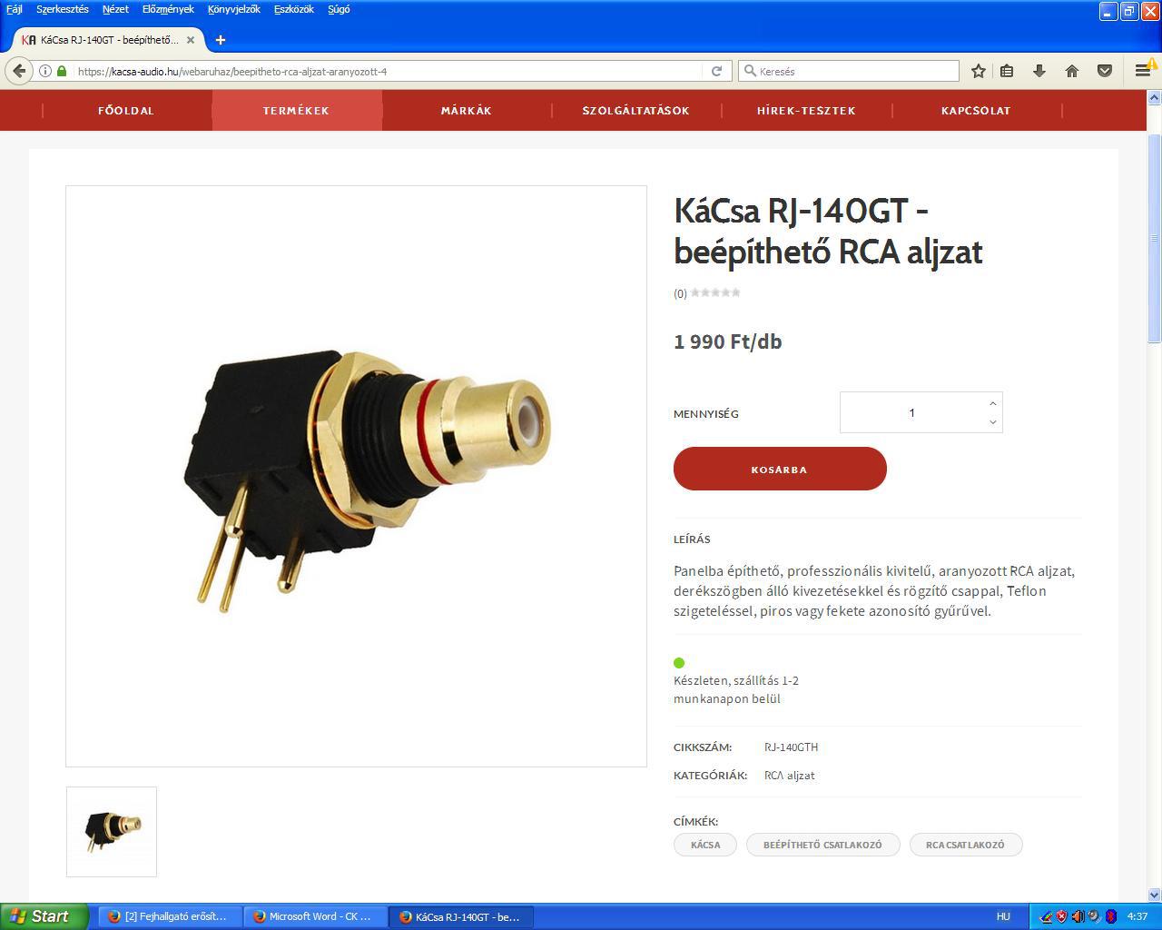

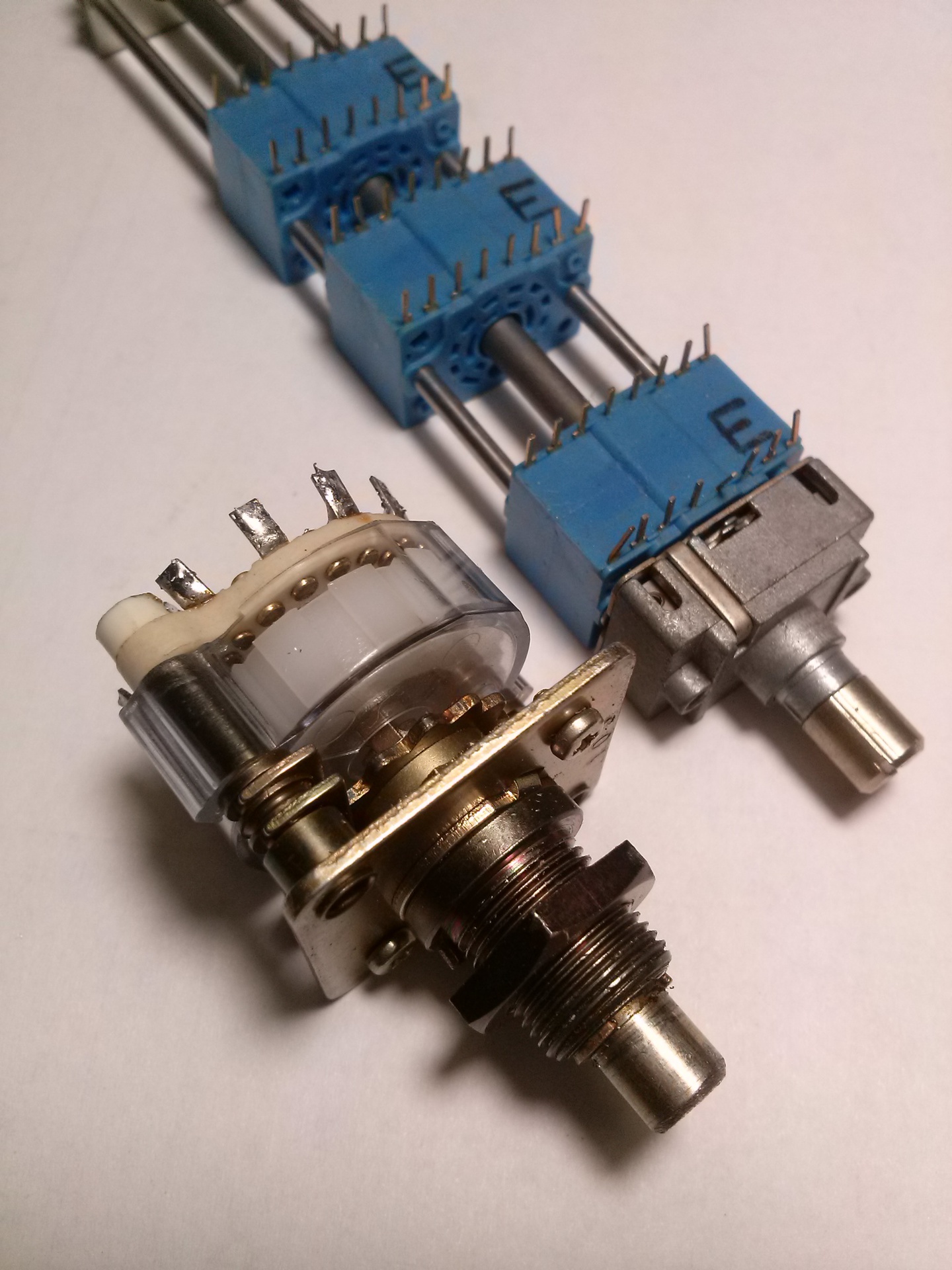

(#) Karesz 50 válasza mek-elek hozzászólására (») Feb 21, 2024 / 3
Ismerem (esetenként használom) ezt a forgókapcsolót és nem tartom megbízhatónak. Én nem szívesen tenném be a jelútba.
Belenéztem a fiókba és nagyon szívesen elküldöm neked ajándékba ezt a két Jaxley-t.
A nyákba ültethetőt majd akkor használd ha kedved lesz kipróbálni, hogy egy nem megfizethetetlen árú - de mégis nagyon jó minőségű - RCA aljzat és egy "profi" nyákba ültethető forgókapcsoló kevesebbet ront a hangminőségen, mint amikkel Te most kísérletezel.
Magánvéleményem, ha valami ennyire össze van gányolva, az kizárt dolog, hogy jól szóljon. Szoktam hasonló "gubancokat" csinálni kísérleti jelleggel... de gyorsan szét is szedem őket. Ezek az ezüst vezetékek csak a Te mániáid (szerintem). Nálam már többször leszerepelt az ezüst vezeték "saját hangja" egy jól megtervezett nyákhoz képest. Ezért inkább kerülöm a bármilyen vezeték használatát a jelútban. Ez meg az én mániám (és még elég sokan vannak így ezzel... ha belenézel néhány valóban High End készülékbe látni fogod, hogy mindenkivel szembe mész).

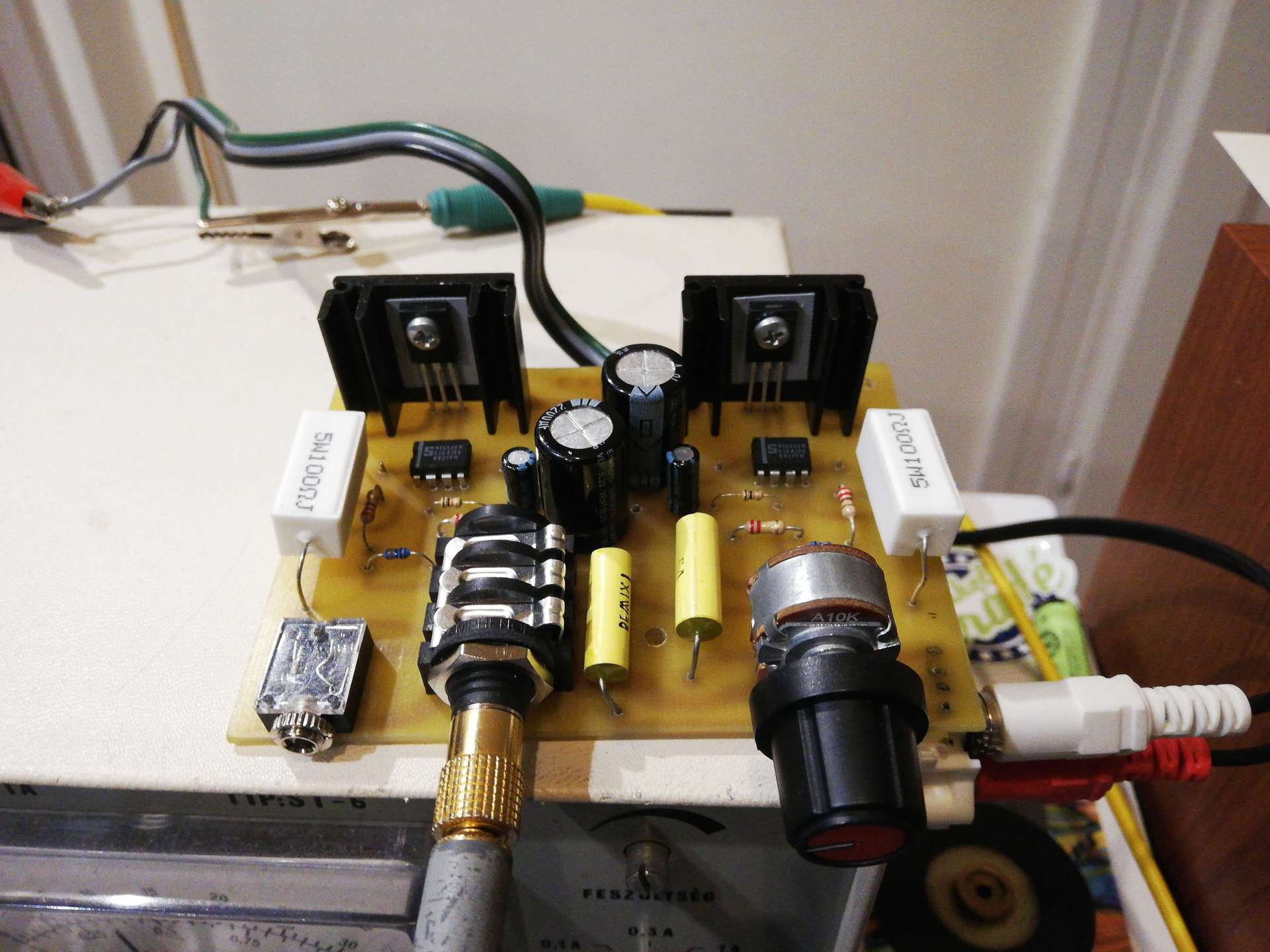

(#) somitomi hozzászólása Feb 21, 2024 / 1
Közben nálam elkészült egy Canamp klón, már csak be kell dobozolni.
