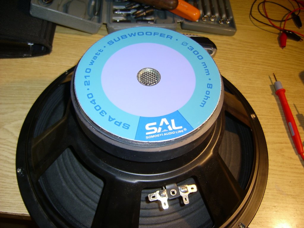

Hello !
Szeretném a véleményeteket kérni. Van 4 leéget SAL hangszóróm, ahogy olvasom a hozzászólásokat, és más hangtechnikával foglalkozó topicokat látom hogy mindenki fikázza a SAL-t sok összehasonlítási alapom nincs, de egyetértek hogy nem a legjobb hangszórók.... Namost ebből kifolyólag kérdezném a hozzáértőket hogy érdemes-e a képeken látható somogyis hangszóró kosarak+mágnesekhez valami jobb minőségű anyagokból álló alkatrészeket beépíteni.
Az utolsó képen egy 150W os hangszóró maradványa látható (ez Vidi hangfalba "való pótlás" volt), a többi kép egy 210W os SAL féle "PA" hangszóró földi maradványa....
Egyáltalán mitől lesz jó egy hangszóró? Mennyit számít ebben a mágnes?
Aztán: ebben a témában már fevetettem hogy van nekem 2 40es SAL mélyhangszóróm, ezekből szeretnék mélyládát csinálni, kérdésem hogy jó-e ezekhez a W felépítésű vagy a tölcséres (ebben nem vagyok biztos hogy amire gondolok azt így hívják ?? lehet hogy exponenciális a neve... vagy ez ua?) doboz.....
Még valami : Ahhoz hogy meg tudjam mérni a hangszóróim tulajdonságait milyen technikai felszerelés kell ? (tudom kell a tudás is, de utána nézek majd az elméleti részének)
Előre is kösz mindenkinek a segítséget.
