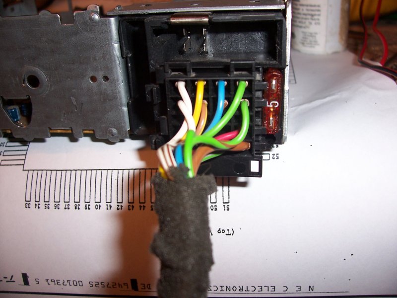

(#) Master_of_the_web válasza titi hozzászólására (») Aug 5, 2008 /
Van egy vezeték ami mindig plusz kap a kocsiban, van egy, amelyik akkor kap 12V-ot amikor a kulcsot elfordítják, és van egy amelyiket egy kis lámpa figurával jeleztek, annélkül nem indul el, vagyis elindul, de csak gombnyomásra. De mindjárt lefotózom, a rádión lévő matricát, hátha valaki jobban megmagyarázza mi az a lámpával jelzett vezeték
(#) proba válasza Master_of_the_web hozzászólására (») Aug 5, 2008 /
Gondolom az előlap világítás.
(#) Master_of_the_web válasza proba hozzászólására (») Aug 5, 2008 /
Igen, én is arra gondoltam ( de az égők mind kiégetek, úgyhogy nem tudni az-e)
itt vannak a képek
(#) titi válasza Master_of_the_web hozzászólására (») Aug 5, 2008 /
Ja, így már érthető a 3...
Igen, az valóban az előlapvilágítás.
Most akkor végül is ki voltak cserélve az égők?
Ha igen, akkor megfelelő típusra?
Azt írtad, melegedik egy tranyó. Nincs köze az izzók meghajtásához?
Találkoztam már olyan esettel, hogy nem megfelelő izzók miatt kiment az azt meghajtó tranyó, és emiatt a "rádió sem indult be".

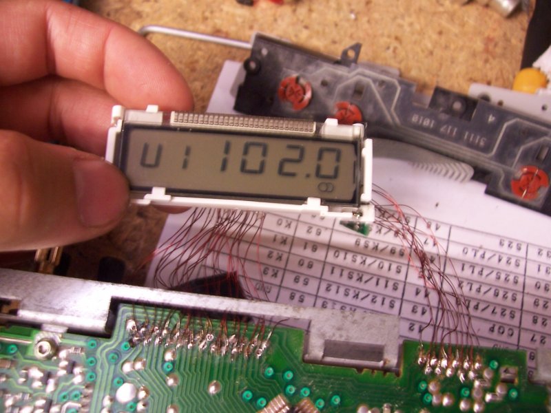

Érdekes dolgok történtek. Már mindent kimértem meg minden lábat átforrasztottam a teljseítmény részen, és semmi nem történt. Ekkor úgy gondoltam összerakom mert elegem van belőle. Visszacsavaroztam a helyére a nyákot meg a Végfokok lefogó lemezét stb.. adtam neki utolsó esélyt és bekapcsoltam. ÉS SZÓLT! Pedig az ég világon semmit nem csináltam vele. De minden egyszerre. A kijelző is egyből jól olvashatóan ment, sőt még két lámpa is világított az előlapon (ez a kettő nem égett ki ) Nagyon érdekes dolog, de mindenesetre örülök neki. A jó égőkön 6V-ot mértem, de volt olyan is amelyiken 12-t, valószínűleg párosan sorba vannak kötve.
A képen a forrasztás tudom, nagyon ronda, de már türelmetlen voltam mikor 5. -ször forrasztottam át őket.
Köszönöm a sok segítő választ !
Elmegyek veszek égőt bele, és megpróbálom ÓVATOSAN összerakni
üdv
Van olyan talán panasonicnál találkoztam vele,hogy a panel rögzítő csavarok ,fülek egyben testvezetékek is.
Volt olyan hogy ebből még majdnem "végzetes" baleset is lett.Azóta, ha a csavar környékén, alatt fém átvezetőt látok ill a hátsó hűtőbordát kiszerelem a test folyamatosságát mindig ellenörzöm.
Igen szerintem is ez lehetett, mert tényleg nem csináltam mást, mint visszacsavaroztam a nyákot. Remélhetőleg nem jelentkezik ez a hiba rajta többet. Kicsit félek megmozgatni, de valahogy össze kell rakni
üdv
