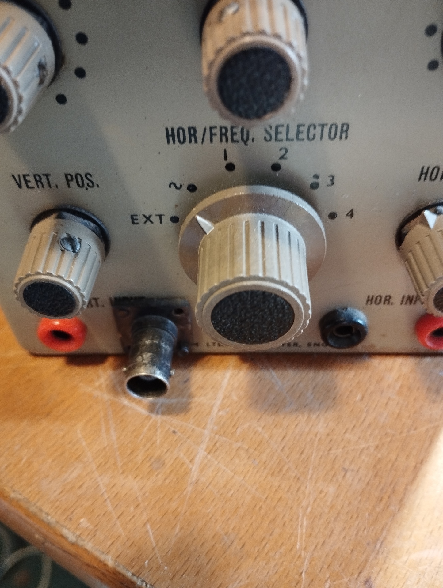

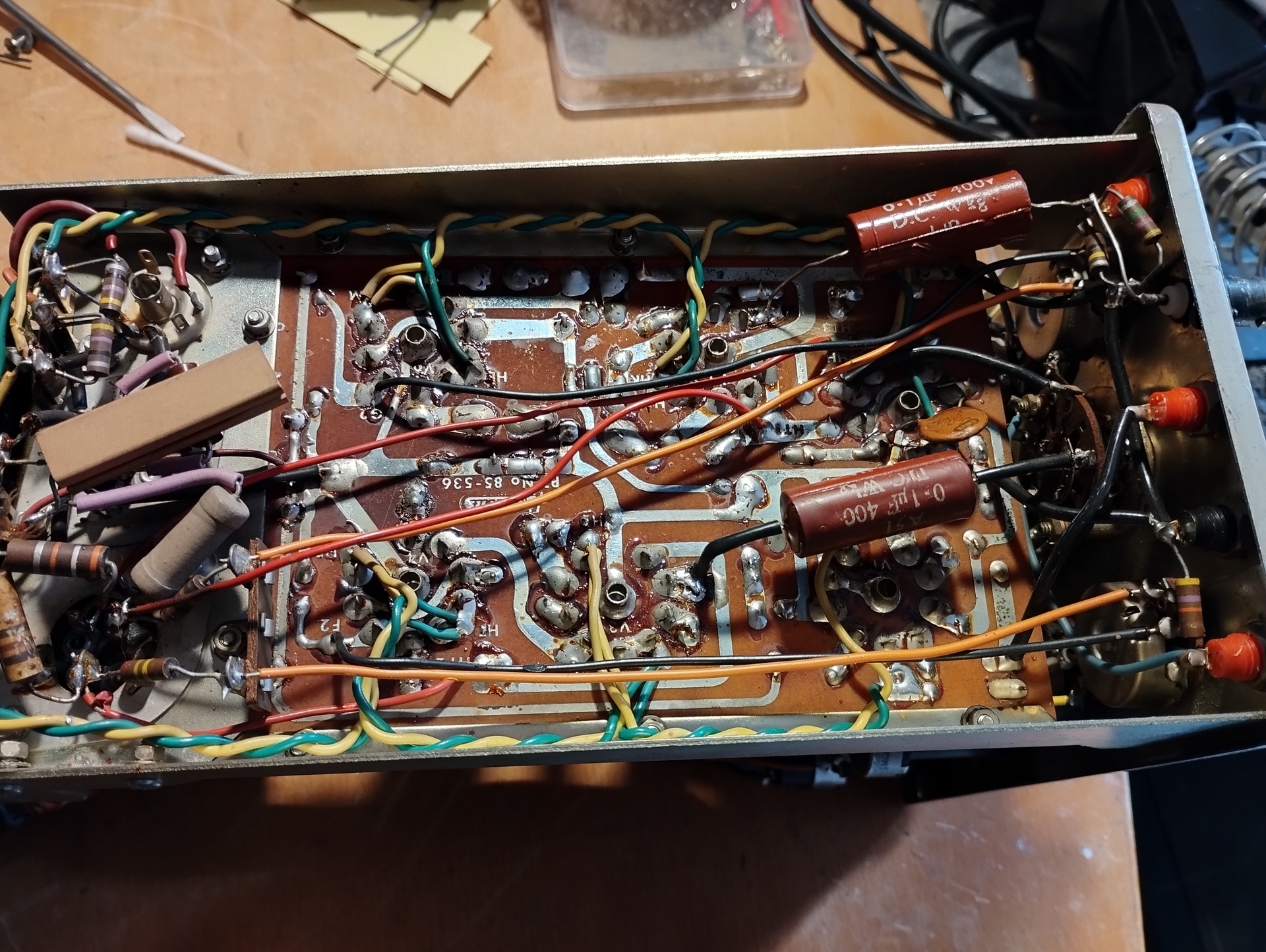

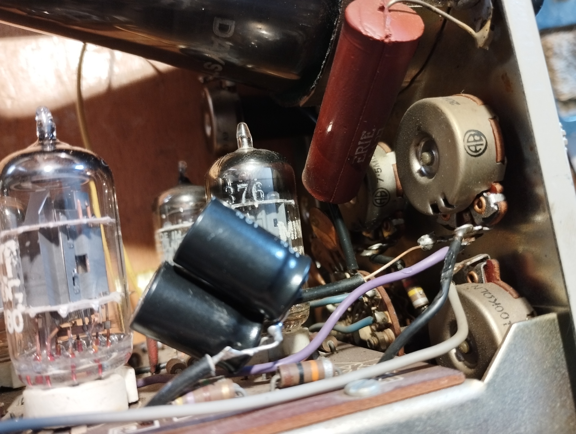

Sziasztok! Kaptam egy kis oszcilloszkópot. Heathkit OS-2 -es. Csőves műszer. Összesen 7 cső van benne. Leállt! Sikerült szereznem hozzá némi támpontot, egy leírást, éa a benne szereplő feszültségeket szeretném ellenőrzni. De mivel csőves, itt némileg nagyobb feszültségek szaladgálnak. Lehet-e úgy mérni, mint a tranzisztoros készülékeknél, hogy a sasszéra teszem a negatív érintkezőt és a másikkal motoszkálok a rendszerben?

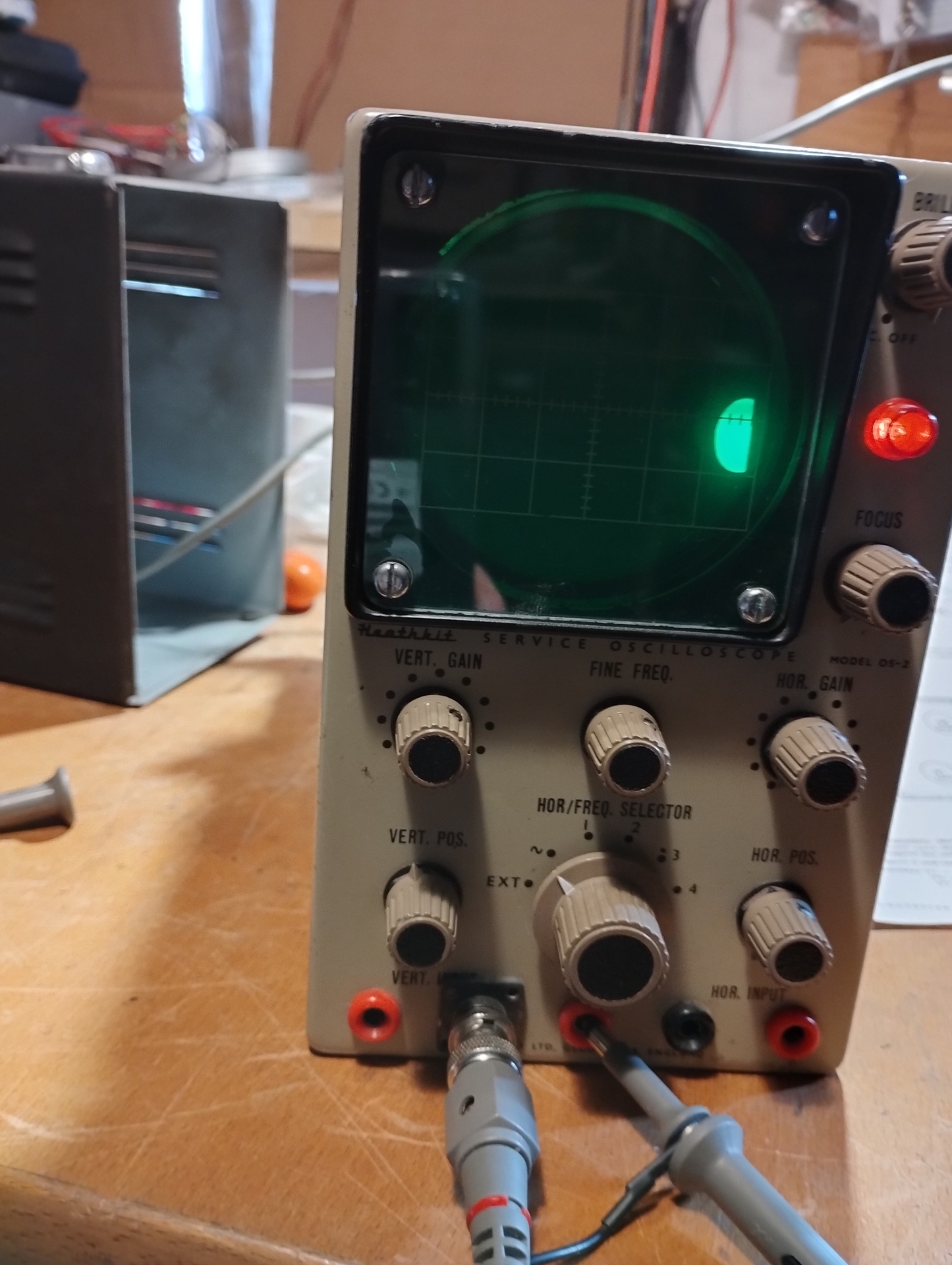

(#) Delinsky válasza Gafly hozzászólására (») Feb 28, 2024 /
Szia! Ahogy kérted itt van, amit találtam. Ez valamikor át lett építve, de működött.
(#) Patópali válasza Delinsky hozzászólására (») Feb 28, 2024 / 1
Gafly mellett próbálok segíteni amennyire tudok.
Az első amit indikálni kellene a tápfeszültségek megléte.A C19-23 jelölésű kondenzátorokon kellene mérni a feszültségeket a testhez képest (fém váz).
A fotódon látszik, hogy a képpont meg van. Ez már egy jó jel.
A horizontális és vertikális potméterek állításával -jobbra, balra és fel -le állítható a helyzete?
Ha igen állítsd középre a fénypontot és a fókusz potméterrel élesítsd a képét. Vedd lejjebb a fényerőt, hogy a cső közepébe ne égjen be a fénypont.
A vert gain és a hor gain potmétereket állíts max. erősítésre.
Ha a vert. bemenetre pl. szinusz jelet adsz a pontnak függőlegesen le -fel meg kell nyúlnia a jel nagyságától függően. Ez azt jelenti, hogy a függőleges eltérítés működik.
A vízszintes eltérítő működését legegyszerűbben a funkció kapcsoló ~ állása mellet ellenőrizhető. Ez a belső 50Hz -es szinkron jel.
A sugár hosszának a hor. gain potméter állításával változnia kell.
Ha a fénypont nem ugrik szét akkor ellenőrizni kell a fűtés felől az R44 ről érkező feszültség folytonosságát a funkció kapcsolón és a C3 kondenzátor kapcsolóhoz menő kivezetésén. A feszültséget a testhez kell méri a feszültségmérő váltófeszültség mérésre állítva! Pár Voltnak kell lennie. C3 A V3A cső 2 -es lábára csatlakozik.
Ez szerintem egyenlőre elég feladat. Ha ezeken az ellenőrzéseken túl jutottál és meg lesznek a válaszok folytathatjuk.

(#) Gafly válasza Patópali hozzászólására (») Feb 28, 2024 /
Amúgy az a baja, hogy a jobb szélen van egy nagy kerek pacni, és csak az?
Jártak már benne, az biztos, de szerintem is teljes mértékben menthető.
Teljesen jó az irány amit javasolsz, várjuk a részleteket.
Én brutál módon megtekergetném a tekerőket párszor, kontakt hiba bármikor lehet, mielőtt nekiesnék a részleteknek.
(#) Patópali válasza Gafly hozzászólására (») Feb 28, 2024 /
Szia!Az hogy a nagy kerek pacni ott van azt sugallja, hogy fénypont van de fókuszálatlan nagy fényerőjű fénypont lenne. Ezért kérdeztem, hogy állítható -e a vert, -hor. potméterekkel a helyzete és a fókusz potméterrel beállítható -e az élesebb képpont. A fényerő levétele pedig, hogy ne égjen be a cső a javítás alatt. Egyébként szerintem is kontakt hibák lehetnek akár több kezelőszervnél is
de majd a válaszokból talán okosabbak leszünk.
Bocsánat, hogy bele szóltam de pár szkópot már sikerült újra életre keltenem és próbáltam segíteni.
A hozzászólás módosítva: Feb 28, 2024

(#) Delinsky válasza Patópali hozzászólására (») Márc 3, 2024 /
Szerintem a fokusszal nem stimmel valami.
https://studio.youtube.com/video/EqkRZoBWKhM/edit
Talán itt látható!
