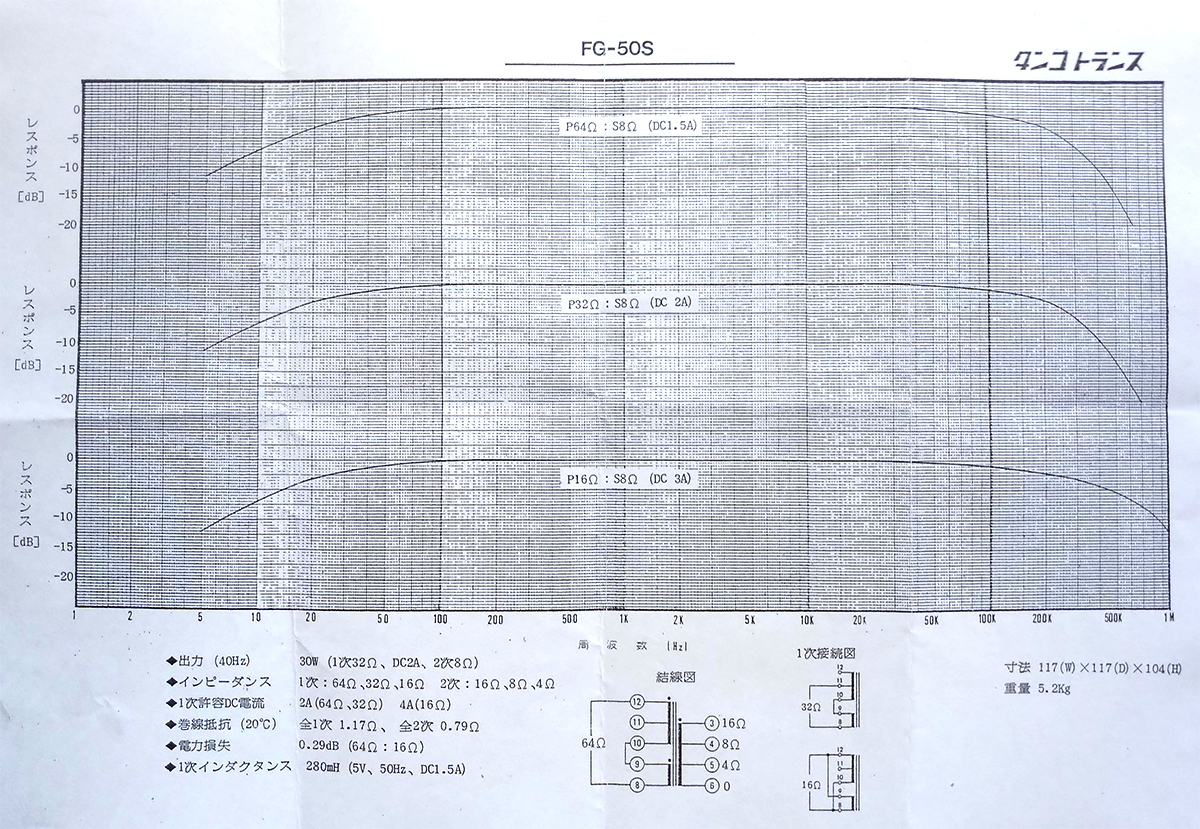

(#) tunerman válasza Skori hozzászólására (») Márc 26, 2024 /
Méréseim szerint a Tango FG50S kettéosztott primer tekercselése 87+87mH 100Hz-en.
Az adatlapon olvasható az átfolyó megengedett DC áram értéke is, ez kritikus a felmágnesezés miatt.

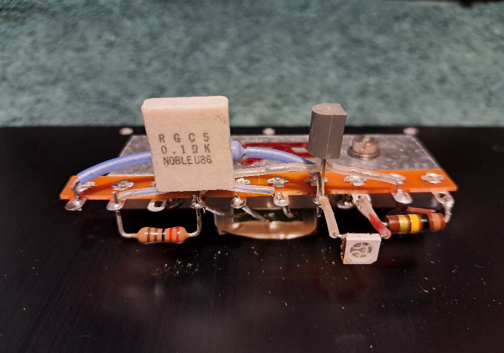

(#) tunerman válasza tunerman hozzászólására (») Márc 27, 2024 / 1
Első kisérlet a hűtőbordán való elhelyezésre, a bemérések már ezen az elrendezésen folytatódnak.
TJ.

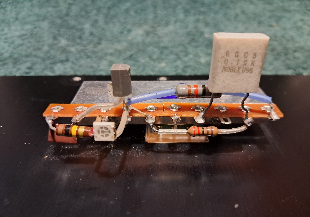

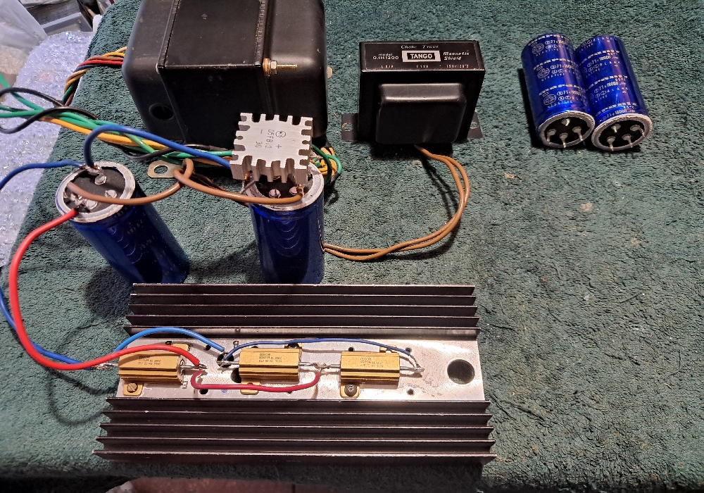

Felteszek két fotót, az egyiken a bal csatorna szerelvényei láthatóak.
A másik fotón a bemérésre összedrótozott tápegység látható az ideiglenes műterheléssel. A tervezettnél kisebb áramfelvételnek köszönhetően "csak" 2x18000µF-os szűrőkondikkal

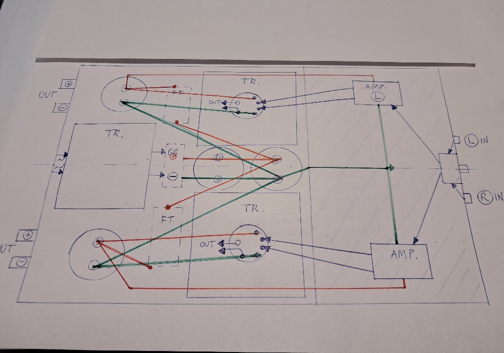

Elkészültem az Unity Coupled V-FET SE első elrendezési, és annak a (Ver 1.0) vezetékezési tervével.

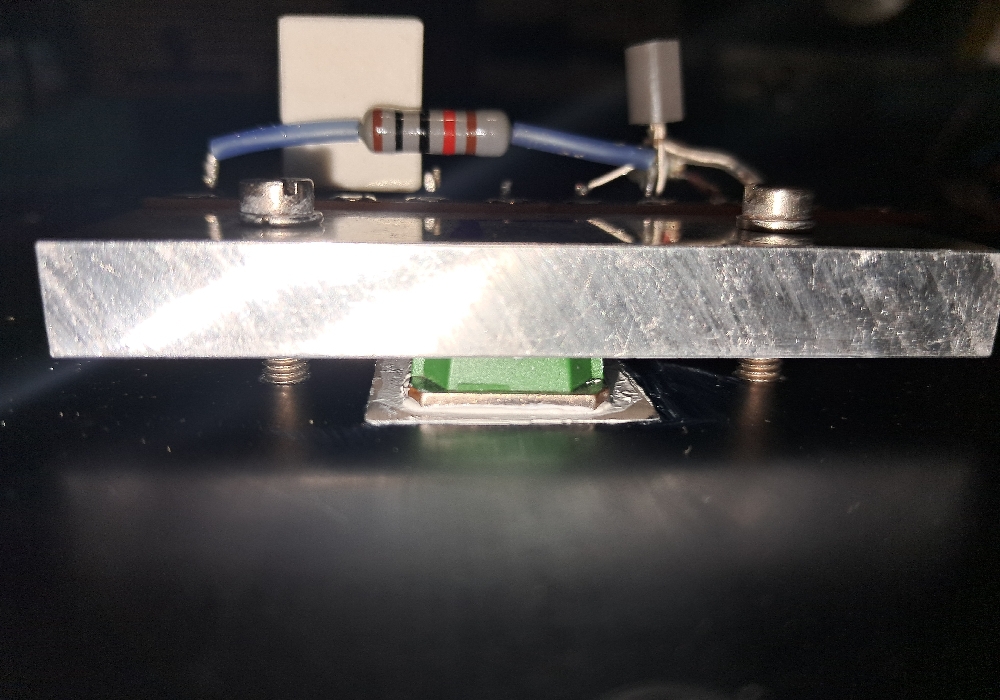

(#) tunerman válasza tunerman hozzászólására (») Ápr 24, 2024 /

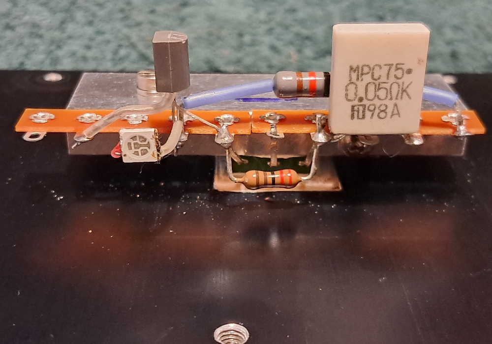

Felszerelésre került a hűtőbordára a bal és a jobb oldali erősítőmodul, törekedtem a minél szimmetrikusabb kivitelre - amenyire csak lehetett.
Az egyik oldalt már ideiglenesen a labortápomról kipróbáltam, ennek kb. 15 perc kellett a borda felmelegítéséhez. Gondolom ha mindkettő modul megy, akkor 10 perc biztosan elég lesz az üzemi hőmérséklet eléréséhez.
( a fotón jelenleg látható bemeneti 100k-s ellenállások a hangerőt szabályzó potmétert helyettesitik)

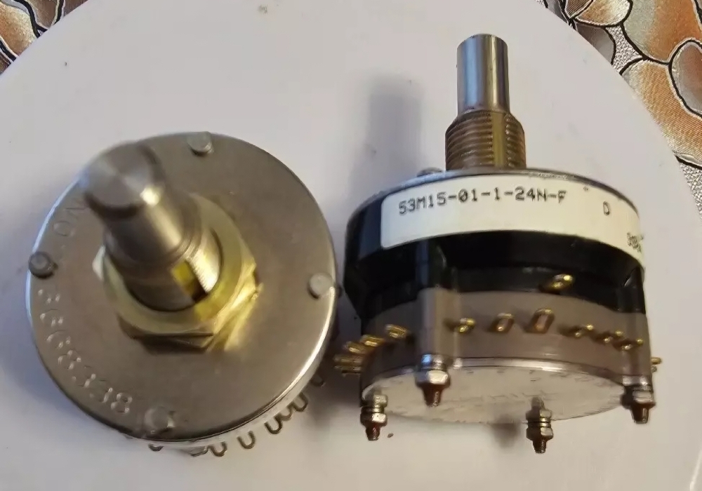

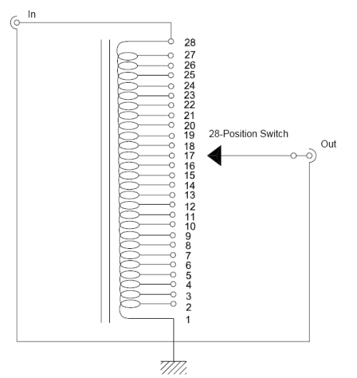

A következő infó a bemenet szintszabályzásról szól, sikerült beszereznem 2 darab Grayhill 24 állású, katonai minőségű (MIL-DTL-3786/36) forgókapcsolót. A hozzátartozó TVC (Transformer Volume Control) autotrafókat egy jónevű hazai gyártóval egyeztetve próbálom majd High End kivitelben elkészítettni.
TJ.
(#) mek-elek válasza tunerman hozzászólására (») Ápr 28, 2024 /
Először is, ez a Te projekted! Nem akarok beleszólni, de elgondolkodtató ez az utóbbi részlet, ha általánosítani kellene. Minek mennyi az ára, és a hozadéka esetenként. Azt már láttam Te merre, hogyan "hifizel". Ha ettől eltekint az ember az első gond a minőségi felvételekhez való hozzáférés. És ha így, TBéla jut eszembe, aki megemlítette nekem, hogy egy erősítő nem elég a felvételek minőségének sok félesége miatt. Szóval, kérdésesnek érzem ennek az eszköznek az árához képesti hozadékát. Csak magamba elmélkedek, mit írtam. Az audiofilban a trafó esete mindig kérdéses, és a megfelelő minőséget figyelembe véve igen költséges dolog. Elég, ha csak a hangszedőkre gondolunk. Arról nem beszélve, hogy nem látni, hogy ez hogyan lenne duál monó építésnél. Szerintem más úton is javítható a hangminőség. Persze az nem ilyen látványos, meg nem biztos, hogy van benne trafó.
Utána néztem, mert nem voltam képben... Maradtak bennem kérdések, de megtartom magamnak.
(#) tunerman válasza mek-elek hozzászólására (») Ápr 28, 2024 /
Feleslegesen raktad be a két csatolmányt, a hozzászólasomban ott van, hogy autotranszformátort tervezek beépíteni...tehát nincs külön primer meg szekunder tekercs.
Így okafogyott a beírásod ezen része.
TJ.
(#) mek-elek válasza tunerman hozzászólására (») Ápr 29, 2024 /
Attól még trafó, és vas, és huzalfüggő az átvitele.

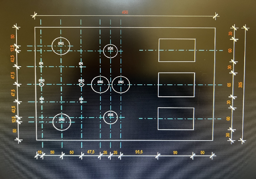

Nekiálltam az Unity Coupled V-FET SE elrendezési tervének, a ceruza skicces első verzióját felteszem. Csak a nagyobb kivágások vannak rajta, a számtalan 3 és 4mm-es lyukat majd utólag én fúrom ki

(#) Alkotó válasza tunerman hozzászólására (») Ápr 29, 2024 / 1
Nem tudom milyen technológiával akarod majd kivágatni a lemezt, de ez a rajz egyiket sem tudja kiszolgálni (sok 10 éve a Comodor képernyőjén voltak ilyenek a képek és az ábrák). Maximum arra lehet jó, hogy a méretek alapján valaki megrajzolja belőle azt, ami már alkalmas a gyártatáshoz.
A lézervágás, vagy egyéb "pályán haladó" technológiák a DXF-et jól kezelik, ami azért előnyös, mert szinte minden grafikai program tudja ezt a kimeneti formátumot.
Nem látom a rögzítő furatokat, amik ha vannak, akkor célszerű egyből belegyártatni azokat is.
(#) tunerman válasza Alkotó hozzászólására (») Ápr 29, 2024 /
2023 szeptember 09-én is elemezted a 7242 tube PSE elrendezési tervemet, azt DWG file-ban elküldték/kivágták...és most ezzel tervezéssel is majd az történik.

(#) compozit válasza Alkotó hozzászólására (») Ápr 29, 2024 / 1
Én ezt még ilyen szinten sem rajzoltam le soha. Kaptak egy kb. rajzot A4-es papiron, ceruzával, meg azt, hogy kell belőle 250 db-ot csinálni, aztán megcsinálták maguknak a lézerhez a rajzot, meg ami még kellett. Az első dobozok nem stimmeltek,. de aztán nem volt probléma, pedig egy hajtogatott förmedvény volt, csak a lerajzolása nekem két napba telt. 1mm-es acéllemezből volt.
Egyébként, nagyon sokféle dobozt csináltattam, nem volt probléma. ( Most minek tanuljak meg olyan dolgokat, amikre csak néha van szükségem? Van rá cég, ott egy ember aki megcsinálja. Ennyi.)
(#) Karesz 50 válasza compozit hozzászólására (») Ápr 30, 2024 / 1
Egy ilyen szintű rajzot nekem tartott 18 percig lerajzolni... egy profinak ez 2 perc.
Az AutoCad-et megtanulni alapszinten 1-2 nap. Ennyi fáradságot szerintem megér.
(#) Alkotó válasza tunerman hozzászólására (») Ápr 30, 2024 /
Tunerman!
Azért hoztam ismét szóba, mert olyan érzésem volt, hogy erényként tekintesz egy erősen véleményes rajzra.
Compozit!
Egyetértek, nem kell megtanulni mindent. És valóban aki képes a kivágásra, az szinte biztosan képes a szükséges alapdokumentációt is létre hozni. Én ezt a feladatot át szoktam vállalni, és egyből azt küldöm, amit fel tudnak használni.
Karesz50!
Egy bizonyos szintig valóban el lehet jutni 1-2 nap alatt az AutoCAD-el (ezzel a tudással már sok mindent le lehet rajzolni). De -talán elhiszed nekem-, a program többet is tud mint rajzok vonalankénti "síkbeli" lerajzolása, és annak kézi méretezése.
Én azt gondolom, a rajztechnikai ismereteket viszonylag könnyű elsajátítani. Ahhoz kell több idő, tapasztalat és rutin, hogy a létrehozott eredmény "jó" legyen. Azért tettem idézőjelek közé a jó-t, mert ma már nem mindig egyértelmű mit is értünk pontosan a jó alatt. Régebben voltak -ma is érvényes- rajzi előírások és elvárások, de ezek egy részét már túlhaladta az idő, elsősorban a térbeli ábrázolások előtérbe kerülése miatt.
