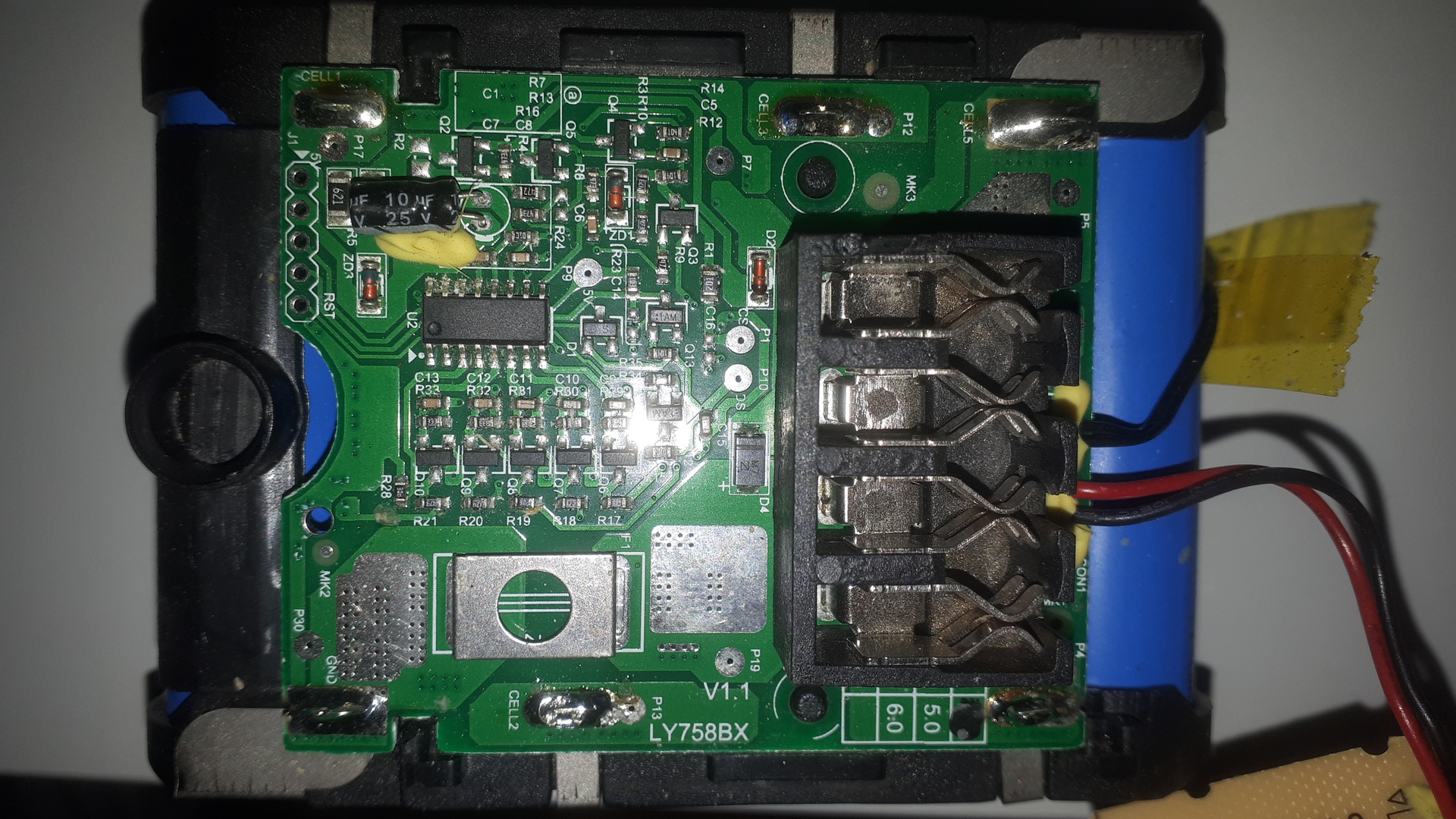

(#) designer hozzászólása Márc 21, 2024 /
Szevasztok!
X20V-ben a 3.3V-os stabilizátor bemenetén nincs feszültség. Az R44 ellenállás (20 ohm) mindkét végén 20V van. Mi lehet a hiba?
(#) Pixi válasza designer hozzászólására (») Márc 24, 2024 /
Szia,
A 20ohm és a stab közt van egy kapcsoló "rendszer" ami kapcsolgatja a 20 voltot. Ha rá teszem az ujjam keresztben a 4 érintkezőre, akkor elkezdenek villogni a LEDek, és megjön a 20/3,3V is. De ugyan ez a helyzet ha töltőre vagy gépre teszed. Majd adott idő után lekapcsol a fesz, hogy ne merítse le az akkut. Ha 10mp-ig nyomod a gombot, akkor is lekapcsolja a feszt.
(#) designer válasza Pixi hozzászólására (») Márc 29, 2024 /
Szia,
Levettem a panelt az akksikról. Végeztem méréseket. A 20 ohm szakadt (égési nyom van rajt). Kicseréltem. Labortápról (21 V / 0,5A) megtápláltam a panelt. A gombot megnyomva felvillan a piros LED, 4,4 V fesz a 3,3 V helyett és 0,4A ilyenkor az áramfelvétel. Stabilizátor is rossz lehet?

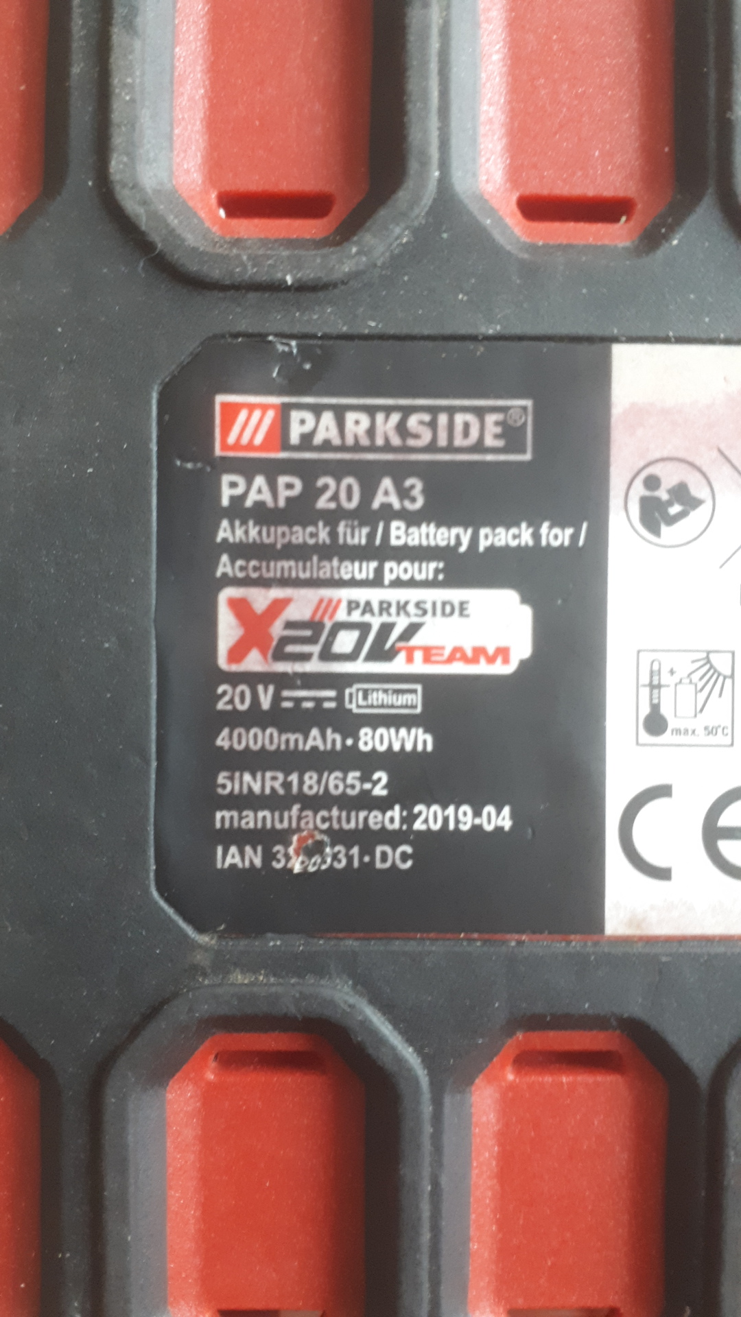

(#) Maad hozzászólása Márc 29, 2024 /
X20as 4ah akkumlátor (kb3-4éves) elkezdett viszonylag hamar merülni. 1-2hét alatt használat nélkül teljesen merül. Töltést veszi, utána megvan a 20,5V és az akkupackokon is 4V felett van mindegyik. Ahogy merül egységesen kevesebb mindegyiken. Ez még alapvetően nem is lenne akkora gond, viszont vagy meghajtja a gépet vagy nem. Független a töltöttség állapotától egyszer indítja majd következő alkalommal, akár 1hrs után már nem és fordítva. Szemrevételezessel nem talátam problémát bár nem vagyok szakertő. Van ötletek, hogy mi lehet a probléma. Szervízekből azt a visszajelzést kaptam, hogy nem éri meg foglalkozni vele mert a hiba feltárása és teljeskörű javítás megjaladja egy új árát. Ha esetleg van ötletetek, hogy találhatom meg, hogy mi okozhatja, hogy egyszer hajtja egyszer nem akkor talán lehetne belőle még valami. Persze másik már van de nem dobnám ki ha még ki lehet belőle hozni egy keveset.
(#) Pixi válasza designer hozzászólására (») Márc 29, 2024 /
A stabot is cserélni kell. De ha levetted adj 3,3-at a stab kimenőre, és nézd meg mennyit vesz fel a BMS chip.
(#) Pixi válasza Maad hozzászólására (») Márc 29, 2024 / 1
Szia,
Van a P9/5V teszt pont a chip mellett. Azt mérd, hogy ott meddig van 5V. Ha kb 1 perc után nem szűnik meg az 5V, akkor azért merül le a pakk. Ez egy mondhatni ismert hiba. Ha így van, akkor a Q5 Q4 csere után helyre szokott állni a rend, és lekapcsol az 5V ahogy kell. Itt is működik az ha rányomod az ujjad keresztben a 4 érintkezőre, akkor be kell kapcsoljon az 5V.
(#) denon888 válasza Pixi hozzászólására (») Márc 29, 2024 /
A Q5 és Q4 mire cserélendő? Esetleg típust is mondanál?
(#) Pixi válasza denon888 hozzászólására (») Márc 29, 2024 /
Egyformák, én ugyan arra cseréltem ki. Amúgy nem kapcsol le az 5V? Merre vagy helyileg? Ha más nem küldök levélben!
Nem-nem. Eddig működik mind. Csak ha valamelyik beadja az unalmast akkor legalább van valami támpont a hibakereséshez.
(#) Maad válasza Pixi hozzászólására (») Márc 29, 2024 /
Köszönöm, aktiválás után folyamatos 5,2V. 1perc után pedig folyamatosan ugrál 3-4,8V között. Veszek, aztán cserélem a tranyókat.
Akkor nem kapcsol le teljesen és azért merül le lassan a teljes akku. Ha tudsz venni, akkor jó! Ha nem lenne írj és megoldjuk!

(#) designer válasza Pixi hozzászólására (») Ápr 4, 2024 /
Levettem a stabot. 3,3 V-ot adva 120 mA az áramfelvétel. Mennyi a normális?
(#) Pixi válasza designer hozzászólására (») Ápr 5, 2024 /
Levetted a BT modult? 1-2mA lehet ha minden tuti. Még jól működő, kommunikáló BT modul mellett is olyan 10mA a max.
(#) designer válasza Pixi hozzászólására (») Ápr 5, 2024 /
A BT modult még nem vettem le. Megszakítom a tápját és megnézem úgy mennyit vesz fel.
Akkor az lesz a gond. Ha az első lábát és GND közt méred minimális értéket kapsz. Vedd le nyugotan az egészet!
(#) designer válasza Pixi hozzászólására (») Ápr 7, 2024 /
Megszakítottam a BT tápját, így 11 mA az áramfelvétel. Ezek szerint rossz a BT modul. Kell egy új 3,3V stab. és egy 20 ohm. Honnan célszerű rendelni a stabot?
(#) Pixi válasza designer hozzászólására (») Ápr 7, 2024 /
Sajnos a 11mA sem tűnik már jónak. Én kintről vettem többet, mert javítottam már jópár ilyen akkut.
Rossz lehet a BMS is? Tudok még valamit mérni a stab nélkül?
(#) Pixi válasza designer hozzászólására (») Ápr 8, 2024 /
Nem nagyon! De írtam üzenetben!
Most javítottam egyet, és megnéztem. a BSM chip 0-1mA kötül vesz fel alapból, és ha megnyomom a gombot, és világít 3 led, akkor ment fel 3mA-re.
