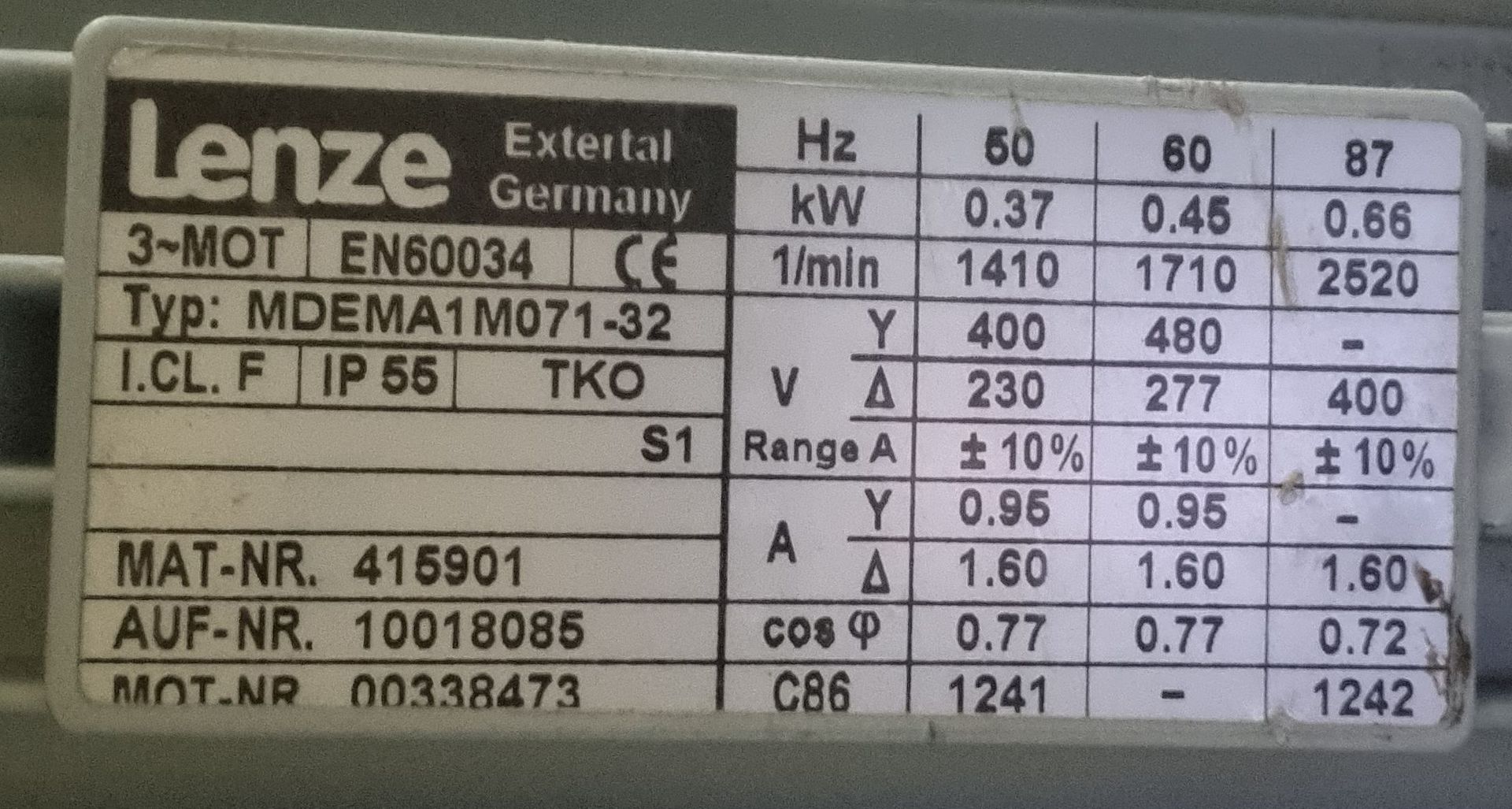

(#) andyka hozzászólása Feb 28, 2024 /
Hellotok
Röviden, adott egy egyfázisu 60Hz-es motor, ha ezt 50Hz -es hálozaton müködtetem ?, lehetséges ? Megjegyzem, nem fog folytonosan müködni, csak rövid időközöket.
A hozzászólás módosítva: Feb 28, 2024
(#) ITI47 válasza andyka hozzászólására (») Feb 28, 2024 / 2
Nyugodtan használhatod 50 Hz-ről, a fordulatszáma lesz csak kevesebb.
(#) andyka válasza ITI47 hozzászólására (») Feb 29, 2024 /
Örvényáram, mágneses telitettség , meg mit tudom hogy mi, nem tesz kárt benne ?
Egy ilyesmiről van szo. 50Hz -et irnak de 60 -ast küldenek.
(#) Ódenka válasza andyka hozzászólására (») Feb 29, 2024 / 1
Ha haladni szeretnél, akkor a válasz: használd nyugodtan.
(#) Bakman válasza andyka hozzászólására (») Feb 29, 2024 / 1
Nyugodtan használd. Remélhetőleg három egyirányú válasz már elég a boldogságodhoz.
(#) Hutty válasza andyka hozzászólására (») Feb 29, 2024 /
Egy motor adattáblája. Alkalmas 50-60 Hz-re, de megadták 87-re is.
(#) andyka válasza andyka hozzászólására (») Márc 1, 2024 /
Köszönöm fiuk.
