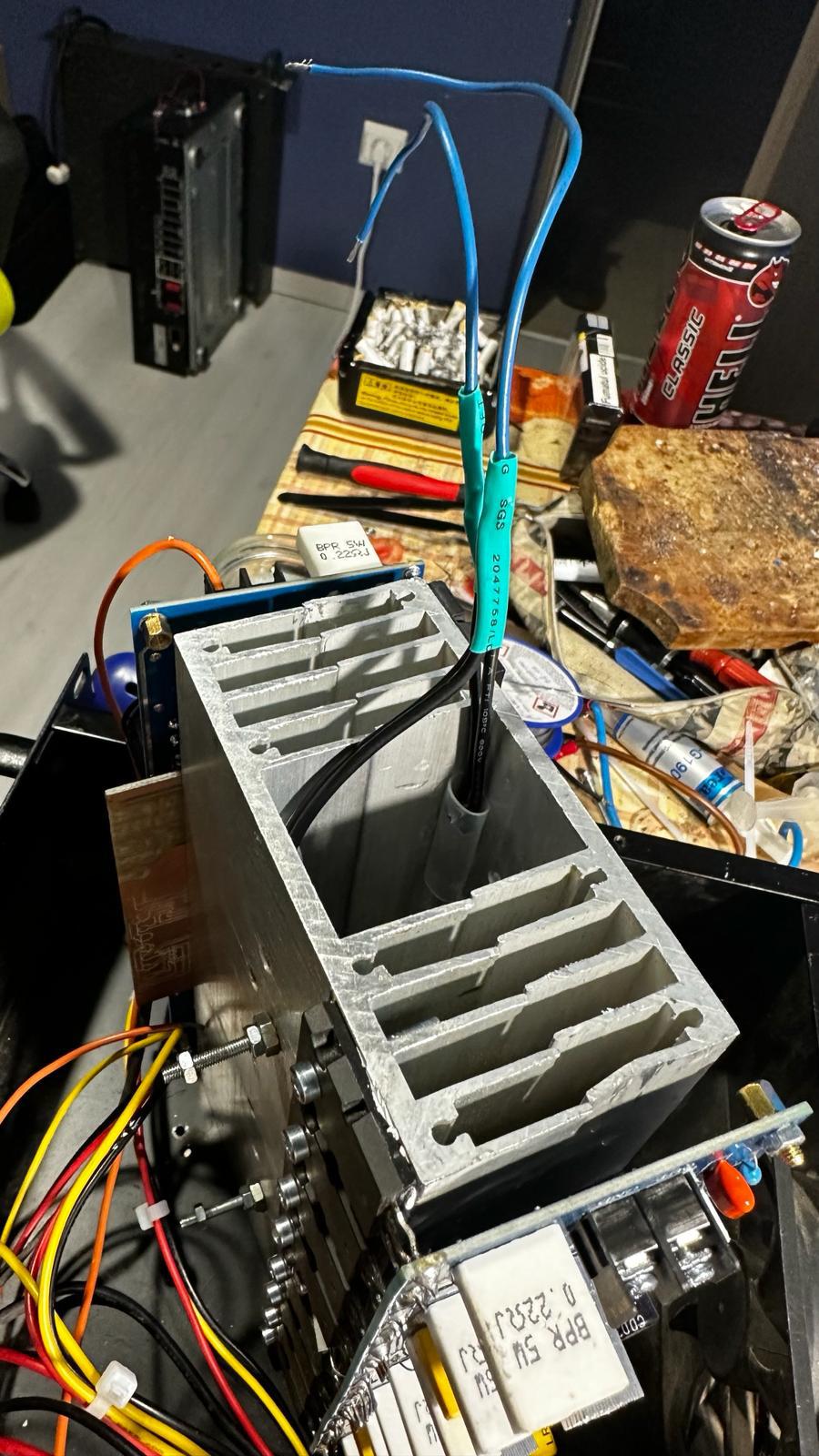

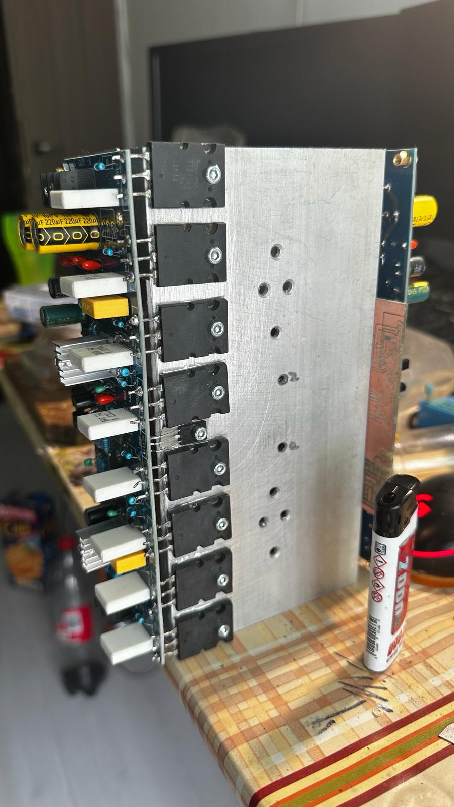

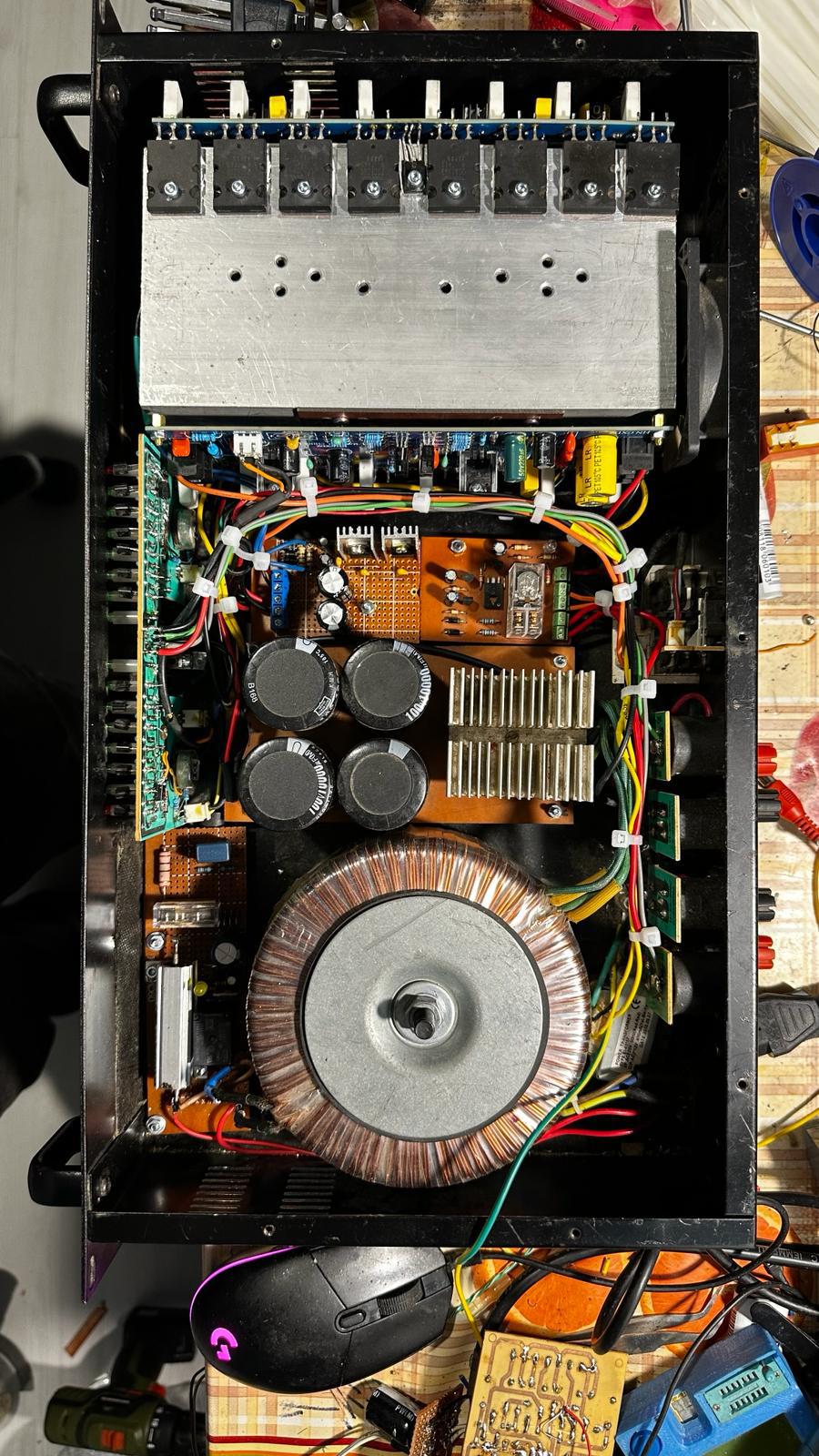

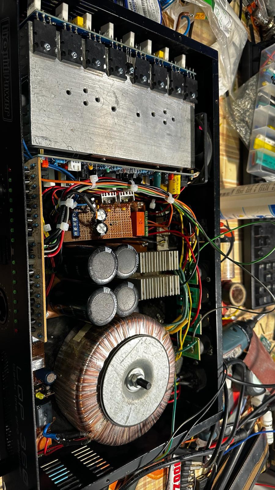

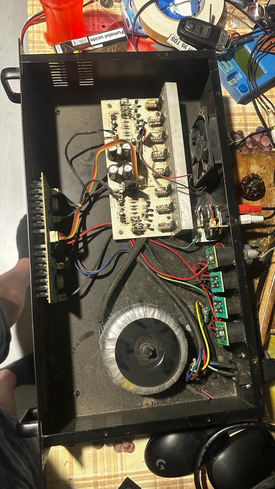

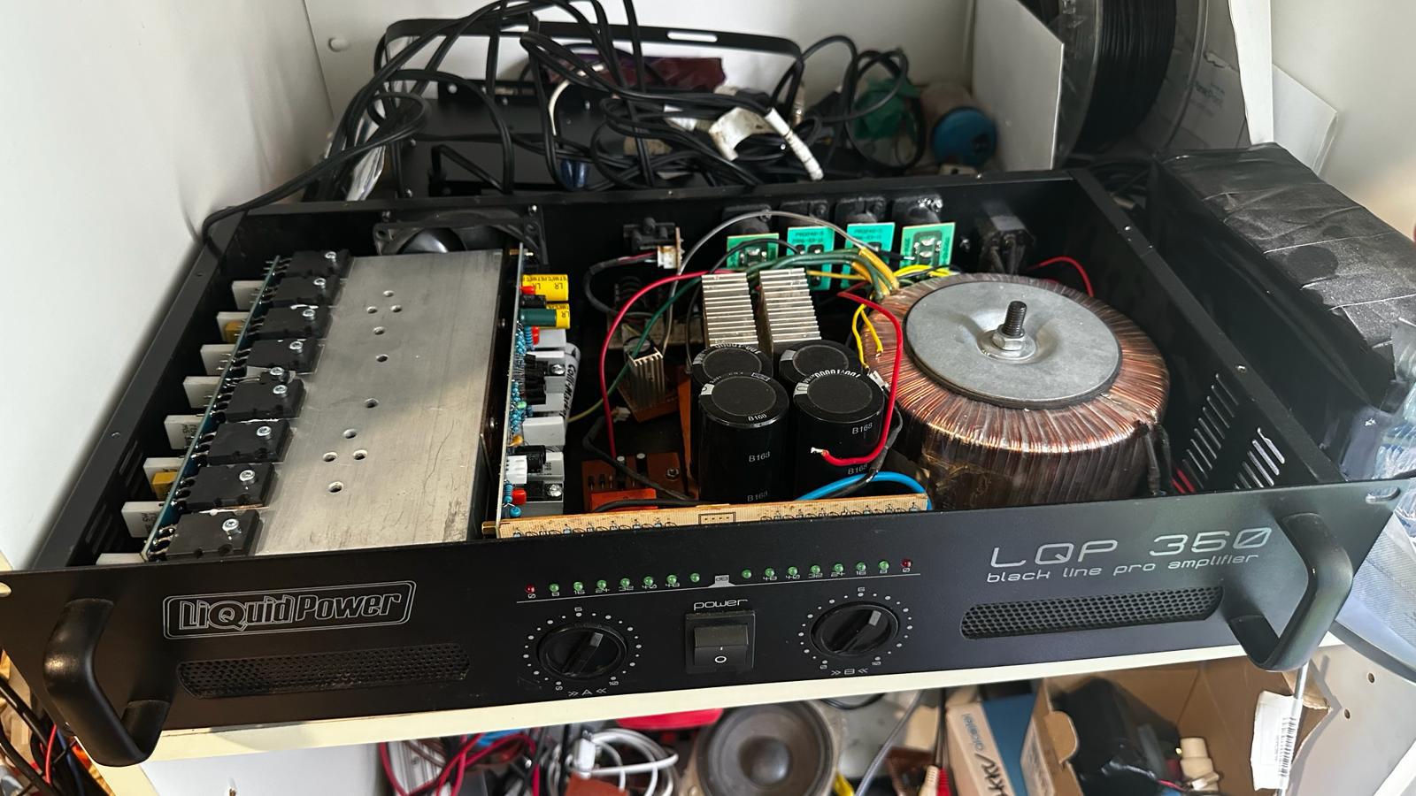

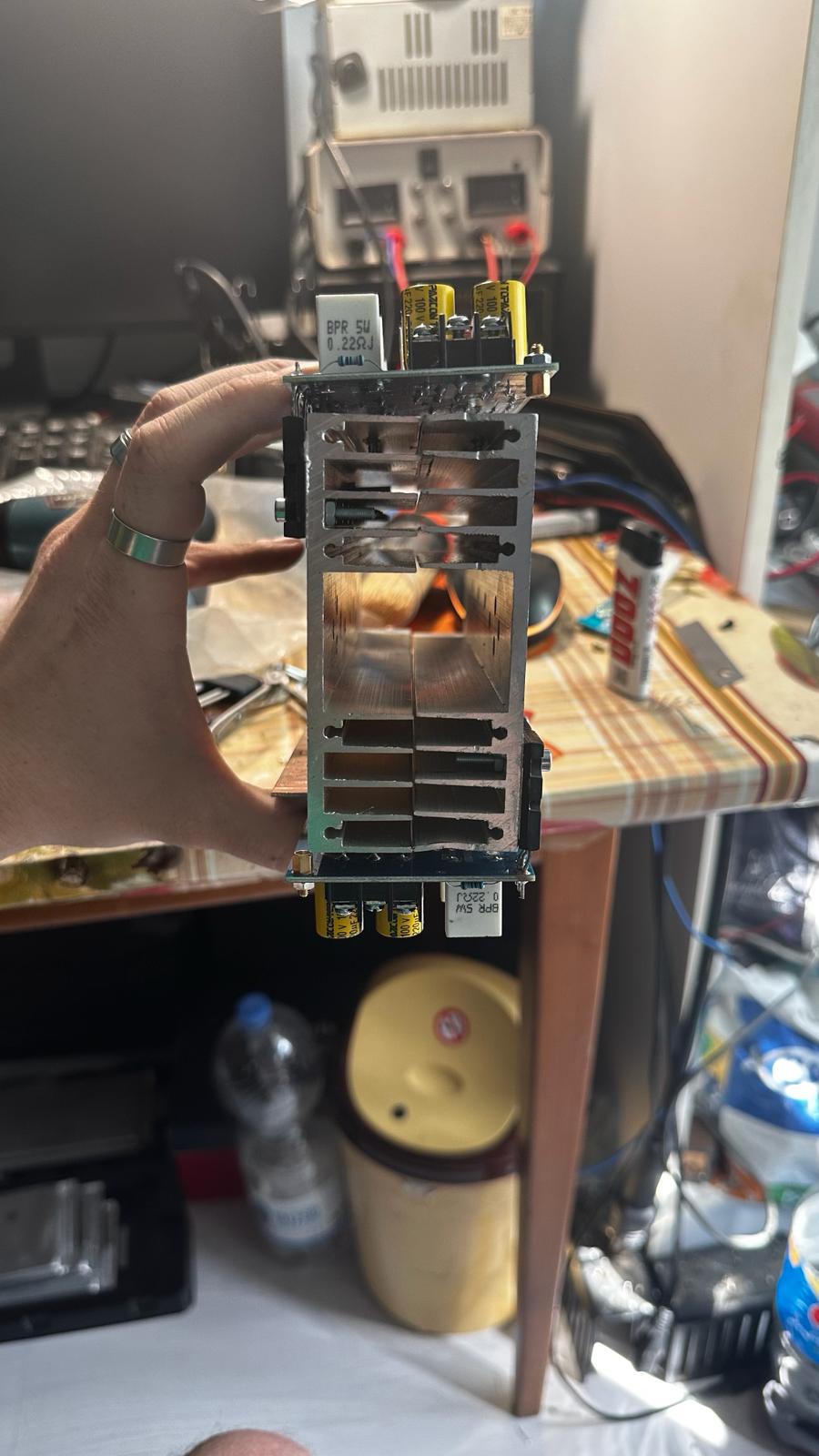

(#) Davidd hozzászólása Ápr 4, 2024 / 4
Be szeretnem mutatni egy erosito atepiteset. Mellekelem, az elotte-utanna kepeket. Amivel bovult, az egy lagyinditas, nagyobb transformator, nagyobb egyeniranyitas es 2x2x10000µF/100V, hangszorovedo, es 2 darab vegerosito. A problemam, hogy eleg nehez kihajtani ezt a vegfokot, szuksegem lenne egy szimmetrikus jelet fogado eloerositore. Amit meg hozzatennek, hogy kivettem a "parasztvakitos" kek ledeket, es ujra lett skalazva az elolapon talalhato VU meter, A piros led az clip es egyben egy egyszeru limiter funkcio is, nsl32 vel, a bemeneti jelet elkezdi lehuzni, ha pirosba utne a VU meter. A ventillatoros hutes, 2 fokozatu, hogy szobaban se legyen zavaro. Egy 12V os ventillator porog lassan, 12V rol 75 ohmon keresztul, ha a borda eleri az 55 fokot, akkor kapcsol valamelyik bimetal es elindul teljes fordulaton.
Epito jellegu kritikat nagy orommel fogadom.
Koszonom a figyelmet.
(kinai modul kerult bele, mert olcsobb volt mint egyenkent megvenni minden felvezetot, es tuti hogy mukodik is)

(#) mek-elek válasza Davidd hozzászólására (») Ápr 4, 2024 /
Az átépítés után milyen pozitív változást tapasztaltál a hangjában?
(#) Davidd válasza mek-elek hozzászólására (») Ápr 4, 2024 / 2
Őszintén, szerintem a képeken jól látszik, hogy nem hifi a cél, hanem a teljesítmény. Utolsó előtti képen, latszik mi volt benne gyárilag. Ez egy kis kinai végfok volt, ráhazudva jó nagy számok. A gyári végfokja +-37V ról üzemelt, míg a beleépült +-83V (üresjárati) feszültségről. A hangján meg vagyok lepődve, pozitív irányban. Igaz nem volt még alkalmam sem teljesítményt, sem nagy hangerőn kiprobálni. Az egész projekt, mondhatni fiók üritésnek indult. pl a táp panel 7 éve áll a fiókban, mondhatni közte volt az első vasalásos technikával készült nyákoknak. (persze végig ónozva az egész), a hangszóró védelem is vár már vagy 3 éve. Gondoltam, hogy nem sok kíváncsiságok fogok kiváltani a fórumozó kollégákból, de így is sok időt, energiát megevett. A hangszóró védelemben lévő relé megszivatott. Külön - külön minden tökéletesen működött, egyben nem nagyon akart. Megkezdve földhurok, és nyugalmi áramra gyanakodva kínlódtam, hát a hangszóró védő relé dupla érintkezője közös volt relén belül. A két végfok nem volt hajlandó dolgozni, csak is egyedül, míg rá nem jöttem.. Visszatérve, szobában is kényelmesen hallgatható végerősítő lett belőle, nincs idegesítő ventizaj, alapzaj, vagy bármi féle brumm.
Köszönöm kérdésed,

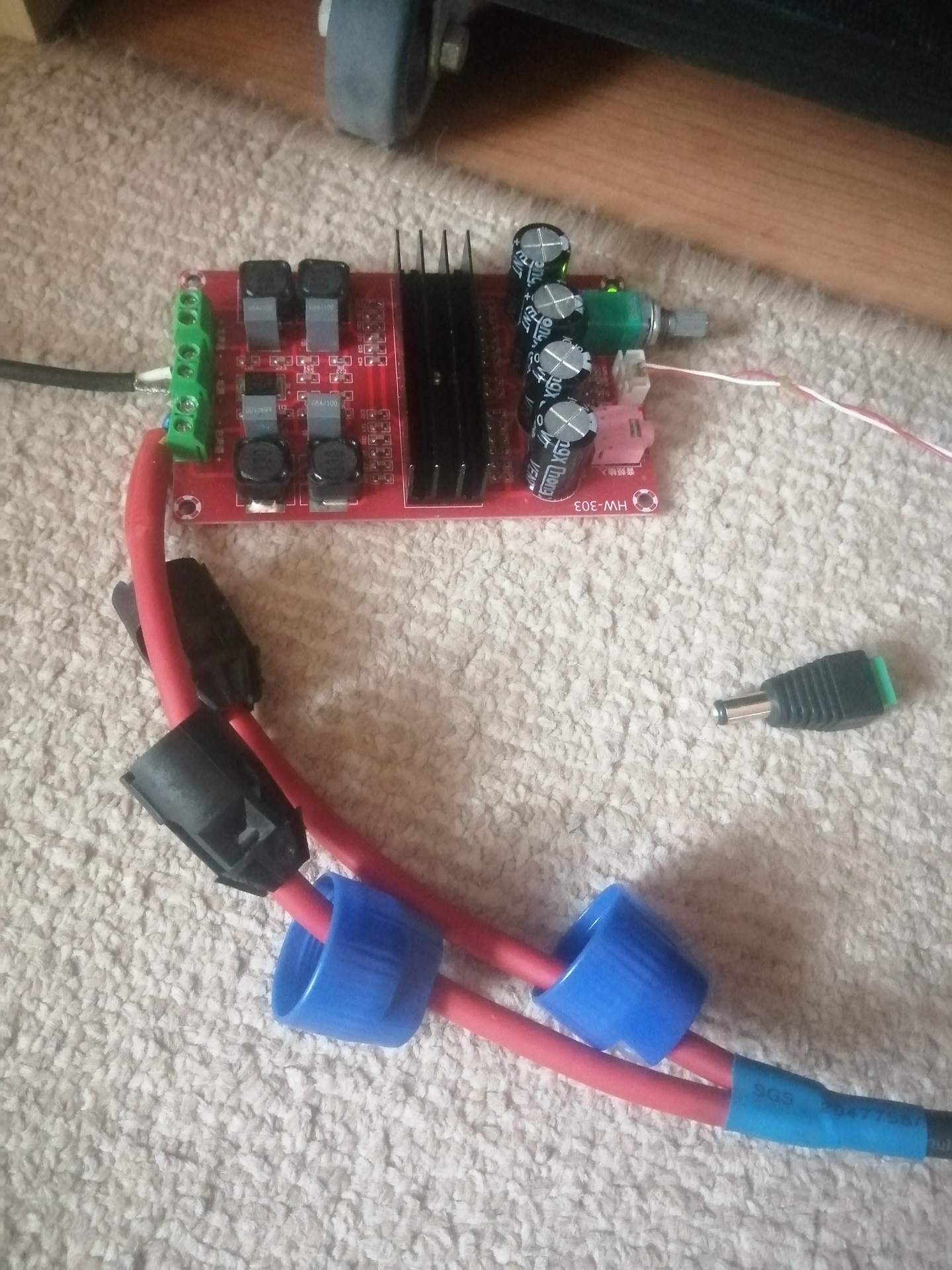

Létezik jól számolok.
A képen látható D-osztályu végfok 20V 2.5 watt-ot tud 8ohm-on
3V jött csúcsba zene mellet
A hozzászólás módosítva: Ápr 6, 2024
(#) Skori válasza david87 hozzászólására (») Ápr 6, 2024 /
Attól függ hogyan és mivel mértél, amiből ezt az eredményt kaptad...
Ha számolod akkor 20Vp 8ohmon elvileg 25W-ra elég szinusz esetén. Persze ehhez a hűtés kevés, ezért tartósan valószínűleg nem tudja, de zenével hajtva igen.
(#) david87 válasza Skori hozzászólására (») Ápr 6, 2024 /
20voltos tápról hajtom a kimeneten csúcsba 3 volt van 8 ohm os hangszóró mellet
1.2V csúcs jel esetén mert ez a keverő 0Db szintje
(#) hapro válasza Davidd hozzászólására (») Ápr 7, 2024 /
Megtennéd, hogy megmutatod pontosan melyik ez a kínai végfok? Pontosan ugyanebben a témában vagyok, és keresgélek végfokokat, amit a lehető legegyszerűbben be tudok építeni, és költséghatékonyan. Nekem +-65V áll rendelkezésre, és elsősorban én is kínai kész végfok beépítésén gondolkodok.
(#) tothbela válasza david87 hozzászólására (») Ápr 7, 2024 /
Torzításig ki tudtad hajtani? Ezen a modulon 2 darab TPA3116 PBTL végfok van, elegendő bemenő jel esetén többet kell tudnia.
(#) david87 válasza tothbela hozzászólására (») Ápr 7, 2024 /
Igen ki tudtam hajtani subb szekcióba kötöttem be.
De volt már top szekcióba is ot se több.
