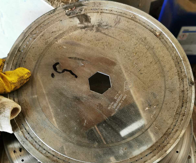

Nem lehetne légmagos tekercsel érzékelni a mákszemeket? áthaladáskor elhúzza a frekvenciát azt meg elég egyszerű figyelni..
Bár már nem aktuális a téma, kíváncsiságból megnéztem a saját magérzékelőmmel a mák érzékelését. Ez reflektív infra érzékelő, és határozottan érzékeli a mákot. Tölcsérrel szűk esésvonalba kell irányítani, hogy előtte essen le, és így megoldhatónak látszik. Mivel reflektív szélesebb tartományt lát, mint az egy diódapáros infrakapu. Üzemi próba mondja meg igazán, más vetőgépeken jó nagyobb méretű magoknál.
Ha elöre befested valamilyen fémes festėkkel még müködhet is.
önrezgő légmagos tekercs frekvenciáját nem csak vas hanem bármi módosítja..
A mákszemnél a repce magja nagyobb, ennek a vákuumos vető gépében a tárcsán 1,25mm-es lyukak vannak és ide szívja oda a magot a vákuum. A repce magjára tökéletesen működnek a tárgyreflexiós infra érzékelők. Csak annyit kell megoldani, hogy pár érzékelőt ki kell próbálni, melyik jó mákszem érzékelésére. Utána csak egy jó plc-re el kell készíteni a programot, ez nem nagy feladat és már csak be kell üzemelni a gépet. A mellékelt képen lehet látni a repcénél körbe mennyi kicsi furat van, a tárcsát tisztítani kell. Aktív koromban már terveztem meg építettem több gépet, autóiparban szigorú előírások vannak, egy vetés ellenőrző sem okozna gondot.
